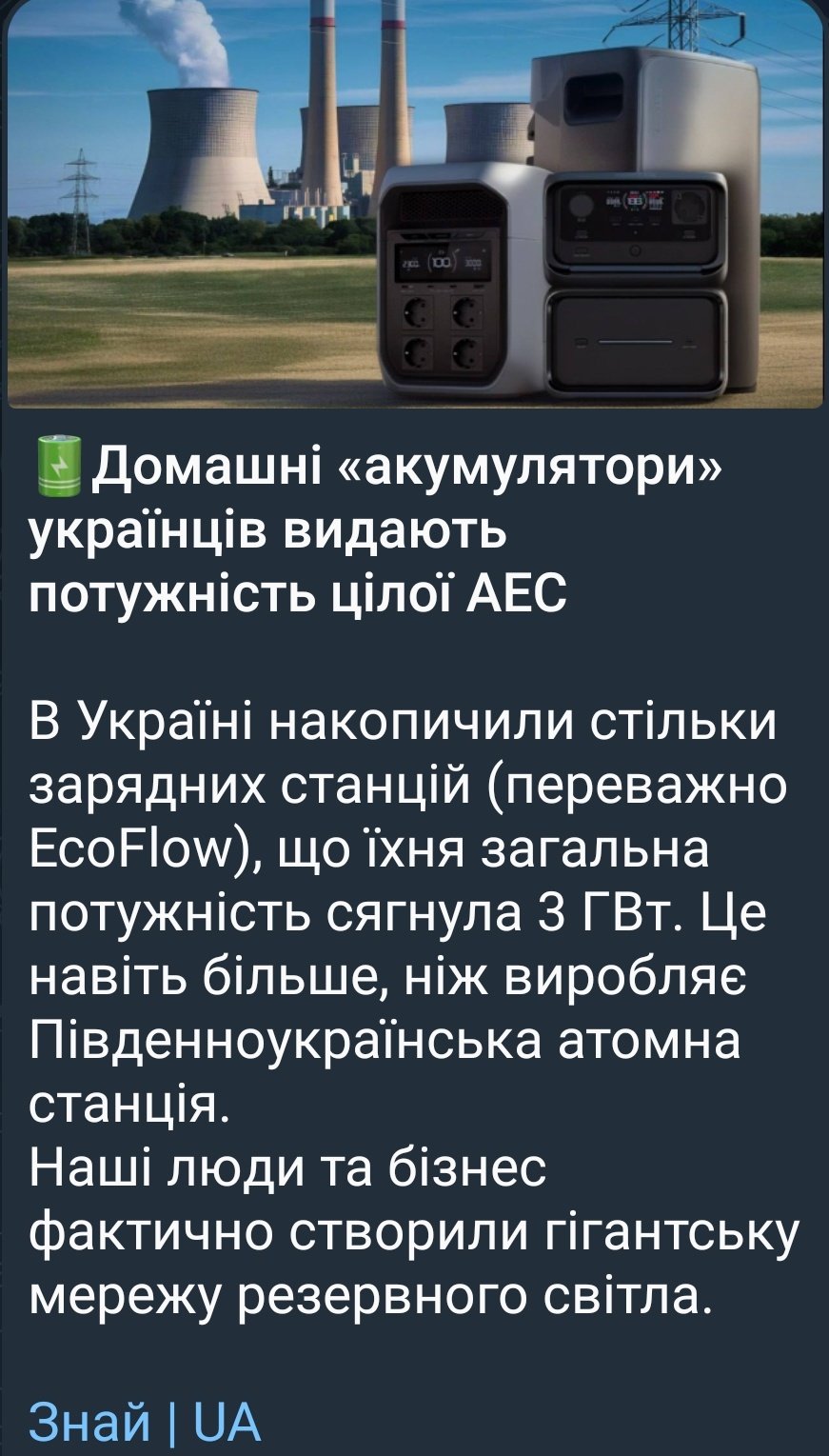

Украинцы накупили зарядных станций Ecoflow мощностью с целую атомную станцию – владелец компании - официального дистрибьютора EcoFlow в Украине Яковенко. (https://delo.ua/news/ukrayinci-nakupili-ecoflow-potuznistyu-za-atomnii-reaktor-459632/) Суммарная мощность домашних и бизнес-станций превышает 3 ГВт – примерно столько же производит Южноукраинская АЭС.
 Post subject: Re: Источники энергии
PostPosted: 08 Feb 2026 12:54
Posts: 1931
"Суммарная мощность домашних и бизнес-станций превышает 3 ГВт – примерно столько же производит Южноукраинская АЭС." - Volodymyr
И все-таки это очень мало. Коэффицент использования оборудования в быту значительно меньше, чем в промышленности и бизнесе. Кроме того, это только накопители энергии, вторичные источники, а к ним нужны еще и первичные.
Почему спят европейские Зеленые? Надо будить их, у них же есть масса проектов, актуальных как никогда! Если они хотят доказать свою политическую состоятельность - пусть доказывают делом, все условия для этого сложились самым идеальным образом.
