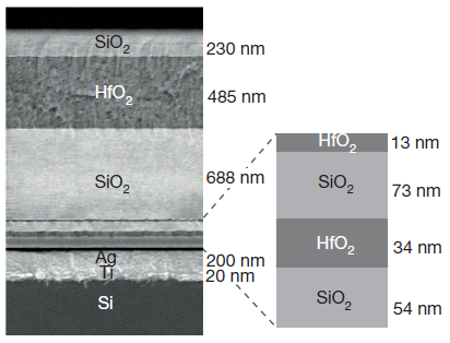

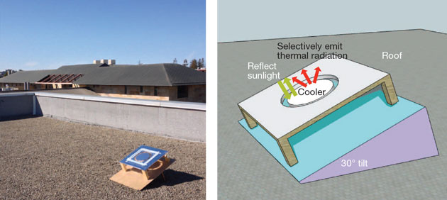

Разработана поверхность, которая охлаждает при прямом солнечном освещении без источника питания
Инженеры из Aaswath Raman комбинируя слои двуокиси кремния и гафния создали покрытие со свойствами одномерного фотонного кристалла, который обладает узким спектром излучения в области "ИК окна прозрачности" атмосферы Земли.
Т.е. это покрытие переизлучает энергию беспрепятственно в космос :)
После нанесения этого материала на поверхность и последующего напыления алюминия для отражения прямого солнечного света, температура поверхности и предметов под ней, в полдень, держалась на 5 град. ниже чем температура окружающего воздуха. Для сравнения, температура зачерненной поверхности в это же время была выше на 60 град.! (дело происходило в Стенфорде, Калифорния)
Для пущего эффекту дяди просчитали, сколько можно сэкономить на охлаждении если покрыть крышу таким материалом. Площадь крыш 1600 кв.м., температура внутри помещения должна быть не выше 24 С. Результат - экономия 1.185 × 105 кВт/ч в год!

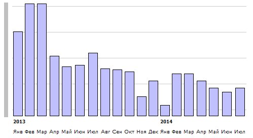

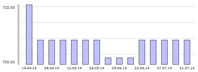

За период 14.04.14 - 21.07.14, разница между максимальной и минимальной ценой на Гафний, USD/кг на мировом рынке, по данным Infogeo.ru, составила составила $15, или 2.1%. Динамика цен на Гафний, USD/кг за последние 3 месяца представлена на графике:
Гафний, USD/кг: Динамика изменения среднемесячных цен на мировом рынке
У нас он продается по 5000 грн за килограмм нитрида. (ООО Укринтелектсервис)
