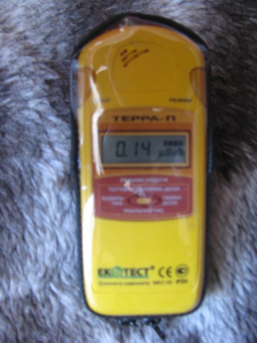

Говорят, неплохие дозиметры. На фотографии прибор МКС-0.5 фирмы Экотест (Екотест). Попробовал померить фон в квартире, самый высокий отказался на кресле, где я сейчас сижу.

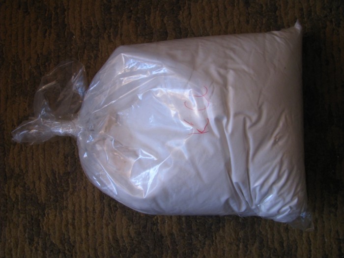

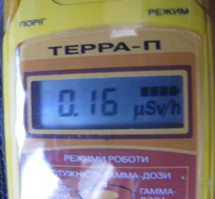

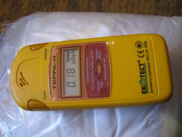

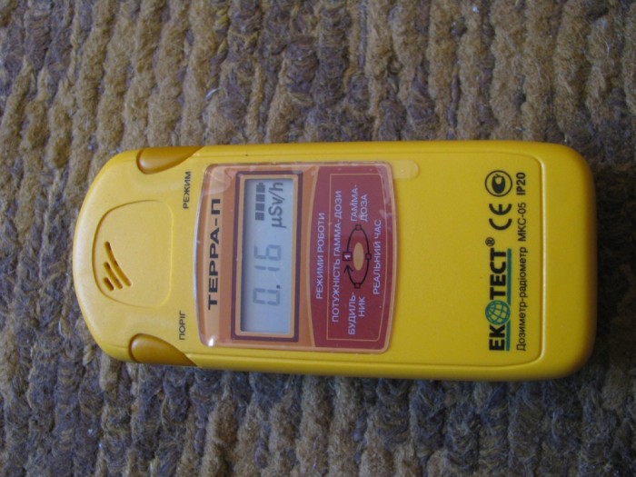

Не пробовали - на кучку хлористого калия не реагирует?
 Post subject: Re: Радиоактивность
PostPosted: 01 Jan 2013 20:43
Posts: 69070
Попробовали померить трехкилограммовый пакет с хлористым калием. Разница не выходит за пределы ошибки измерений (порядка 20%).
Вообще, дозиметры - малочувствительные приборы. Они рассчитаны, чтобы предупредить: высокий фон - отсюда нужно сматываться! Чтобы померить хлористый калий, нужен гораздо более чувствительный стационарный радиометр (например, РУГ)
PostPosted: 07 Jan 2013 22:50
Posts: 69070
Попробовал померить хлорид калия. Со свинцовой перегородкой было 0.19, когда снял пластину (хлорид калия был в кульке) - накопление сигнала дошло до 0.30, после чего включилась звуковая сигнализация и прибор пришлось вырубить (мы были не одни).
