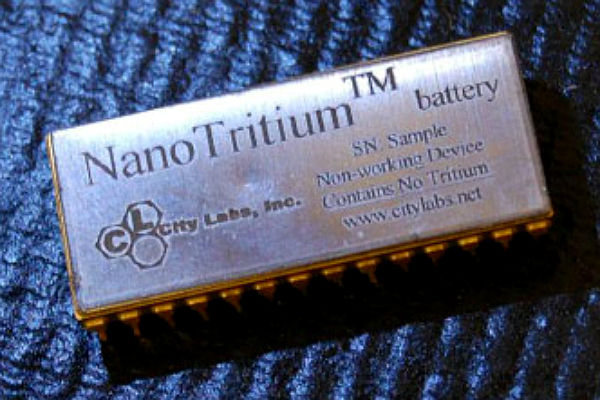

Еще один способ утилизировать тритий.
File comment: Тритиевая батарея для ноутбука
Интересно, а как они собираются получить нужный ток? У всех РИЭГ одна проблема гигантское напряжение в десятки-сотни киловольт при ничтожном токе в десятые доли микроампер. Т.е. дополнительно нужен преобразователь.
Мне кажется, уж больно дорого.
Сейчас есть химические источники с очень малым саморазрядом. Даже банальные копеечные литиевые батарейки живут годами.

PostPosted: 03 May 2013 21:31
NanoTritiumTM battery. Contains No Tritium. :be:
Напомнило "Крабовые палочкиТМ" "При приготовлении продукта ни один краб не пострадал". :ae:

Posts: 1930
Указанные Вами - батареи на бета-распадных изотопах, а есть другой тип ядерных батарей - полупроводниковые (по принципу солнечных батарей, напряжение и ток такого же порядка), p-n переход облучается радиацией, каждая энергичная частица (годится и нейтральная) вызывает рождение целой лавины пар электрон-дырка (за счет этого высокая эффективность, но все равно КПД порядка сотых долей процента), дырки собираются отдельно, электроны - на другом электроде отдельно.

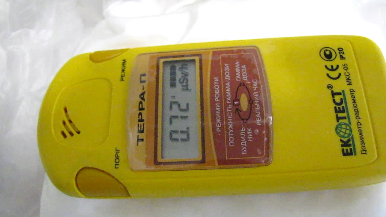

Posts: 68978
Калий - радиоактивный металл
http://chemistry-chemists.com/N7_2013/C ... -P9-1.html

Posts: 12854
Благодаря радиоактивному изотопу калия в теле человека массой 70 кг каждую секунду происходит около 4000 радиоактивных распадов.
Ну я бы добавил, что в среднем около 4000 Бк. Причем самый радиоактивный орган это сердце. Бывало, что и за 8000 Бк переваливало.
 Post subject: Re: Радиоактивность
PostPosted: 21 Sep 2013 22:17
Posts: 68978
Спасибо, добавил примечание в статью.
Впечатление после опытов с дозиметров можно передать двумя словами:
"игрушка понравилась" :)
PostPosted: 22 Sep 2013 06:25
Ради интереса загуглил сколько "игрушка"стоит - около 2000 грн. Это ж сколько реактиаов купить можно.
