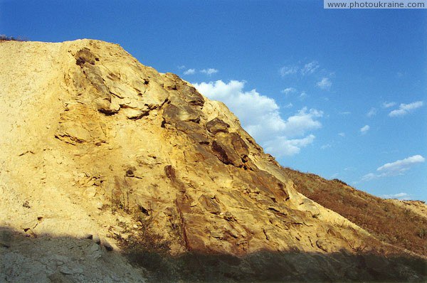

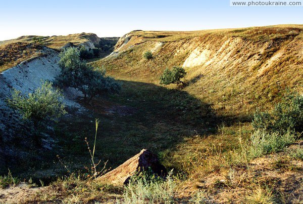

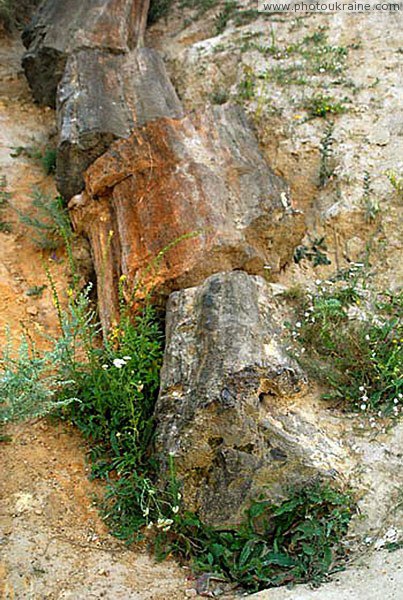

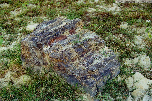

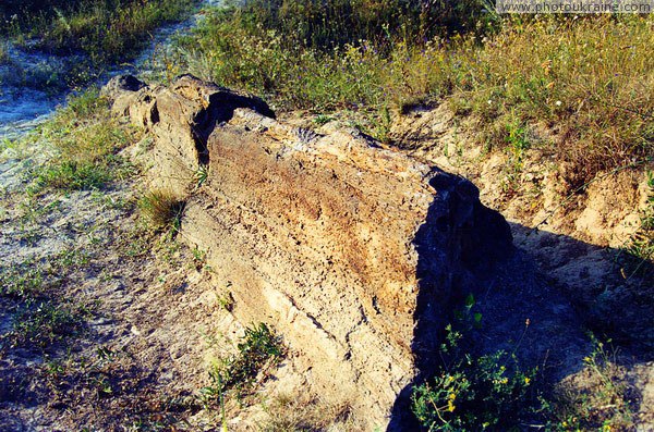

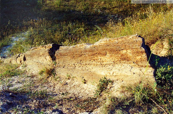

возле Алексеево-Дружковки (рядом с Попасной) есть выход на поверхность палеозойских пород и в балках можно найти вымытые дождями целые и кусками окаменевшие стволы деревьев - этакий украинский "Окаменелый лес"

Грунт явно донные отложения древнего моря. Такая картина впринципе по всей степной зоне между Днепром и Волгой. У нас окаменелые стволы деревьев часто вымываютя из берегов (водохранилище постепенно разрушает берега). На продольных сколах растительные волокна хорошо видны, некоторые можно даже отщипнуть. Занозы от них как от стеклянного капилляра, поэтому не стоит оно того.

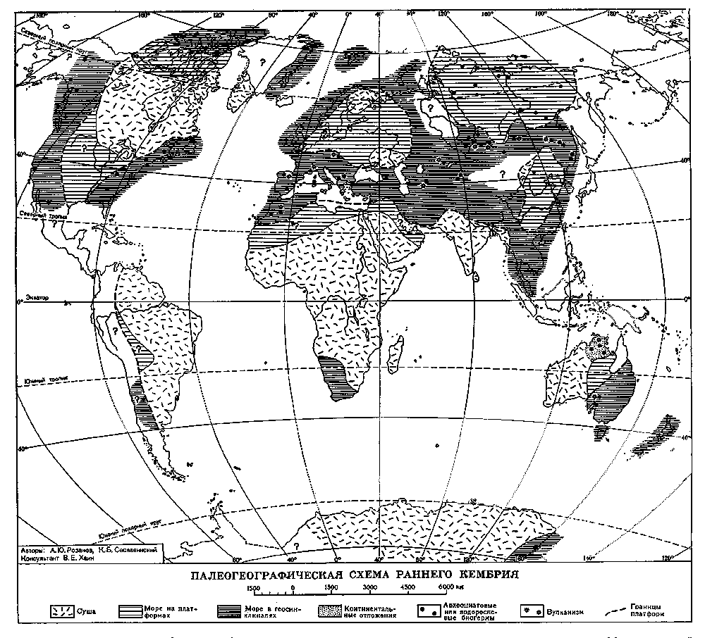

Странно, по Схеме Волгоградская область суша, но на обрывистых берегах явно видны донные отложения. Известна и Медведицкая гряда состоящая из меловых гор.
 Post subject: Re: Минералы, Геология, Палеонтология
PostPosted: 06 Jul 2015 23:41

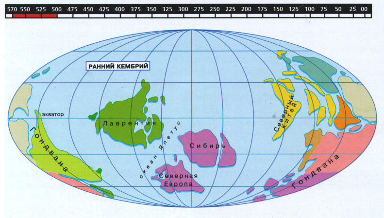

Upsidesium, карта раннего кембрия. До нас ещё 450 млн. лет, за это время там не только моря по двадцать раз появлялись/исчезали, там сама Волгоградская область прогулялась от одного полюса до другого по пути вращаясь и сталкиваясь! :))

Если песок мелкий и без включения раковин, то это пустынные отложения. Известняк - дно моря, однозначно. Глина обычно ассоциируется с устьем реки (речные наносы ила).
Карта может ввести в заблуждение, т.к. на ней показано расположение осадков данной эпохи на СОВРЕМЕННЫХ очертаниях материков. А ведь континенты то движутся! И то что выглядит как огромное внутреннее море на самом деле является лишь побережьем океана, т.к. Европа и Азия на то время были отдельными континетами разделенными водой. Вот вам и разгадка "куда подквалось море?" - континенты сомкнулись, дно поднялось, воды отступила в новую котловину, а на месте мелководного моря образовалась пустыня (скорее всего в пермском периоде).

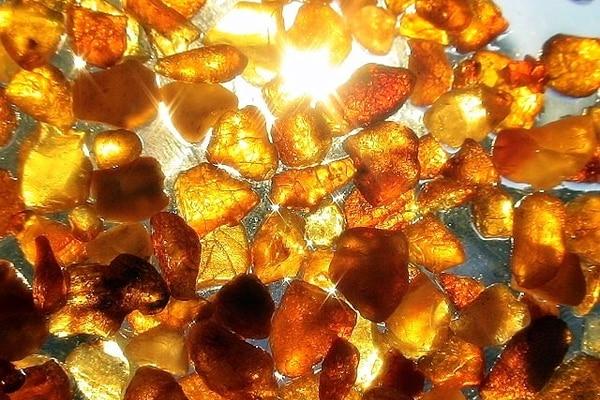

Янтарь

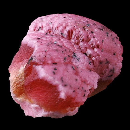

File comment: Родохрозит
Состав: MnCO3
ЮАР

Кстати, получить такое соединение - средний карбонат двухвалентного марганца - в лаборатории не просто. Во-первых, двухвалентный марганец легко окисляется кислородом в щелочной среде (раствор карбоната) до трех- и четырехвалентного марганца, во-вторых, идет гидролиз карбоната марганца до основного карбоната.
Аналогично ведет себя кобальт (II) (с той разницей, что кислородом воздуха он окислятся до Co(III) не так активно, как марганец)

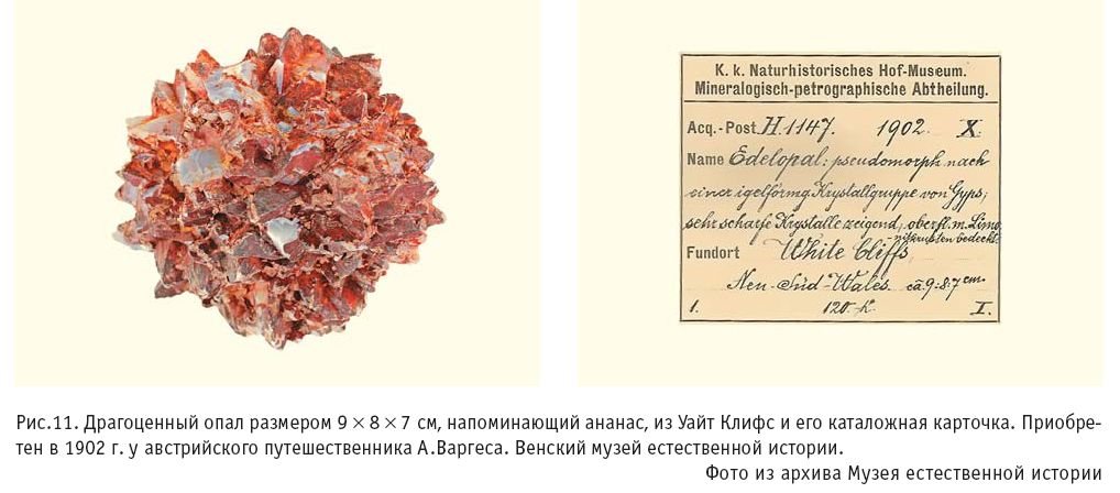

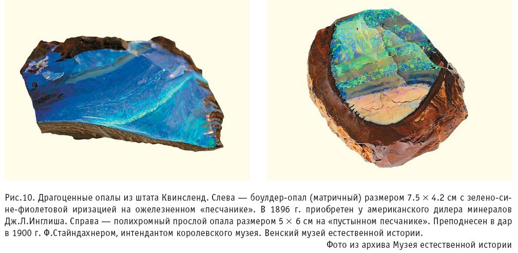

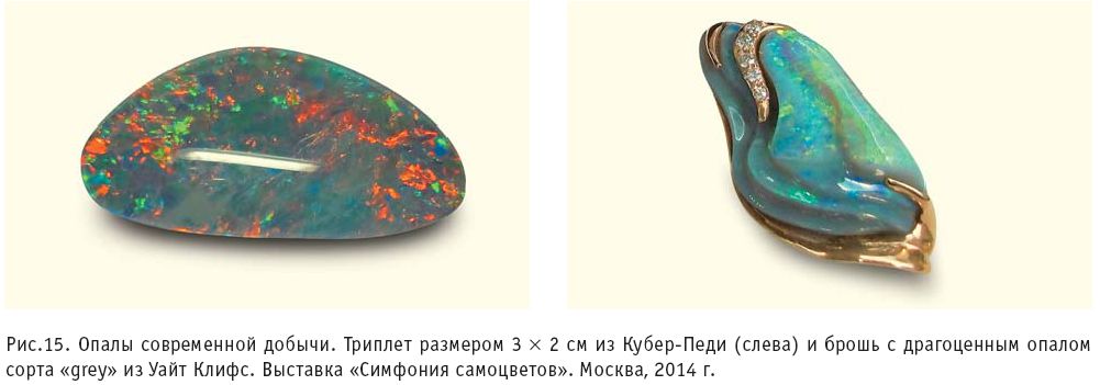

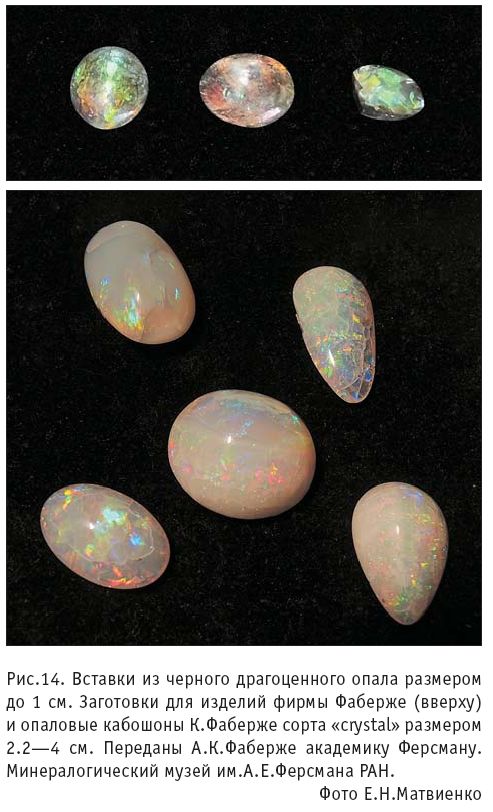

PostPosted: 16 Oct 2015 22:40

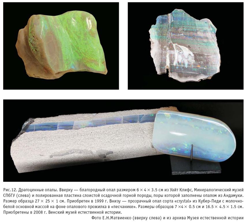

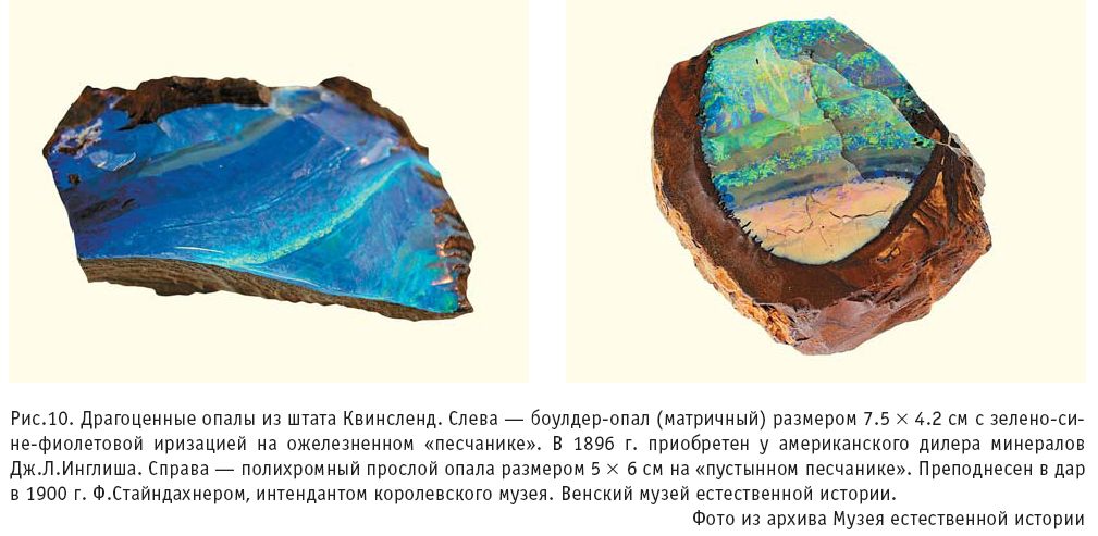

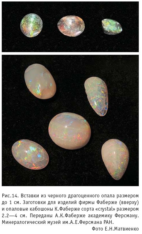

Опалы_(7_фото).rar [465.18 KiB]
Downloaded 753 times
Выложил из архива фото

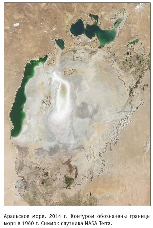

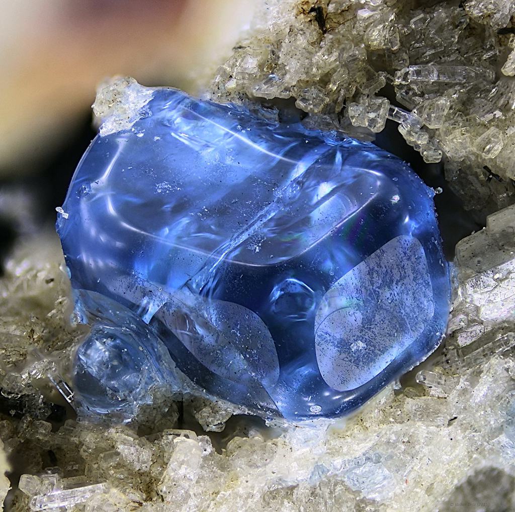

Необычный кристалл
File comment: Гаюин (Na,Ca)4-8Al6Si6(O,S)24(SO4,Cl)1-2 (синий) и санидин K(AlSi3)O8 (желтоватый).
Германия.

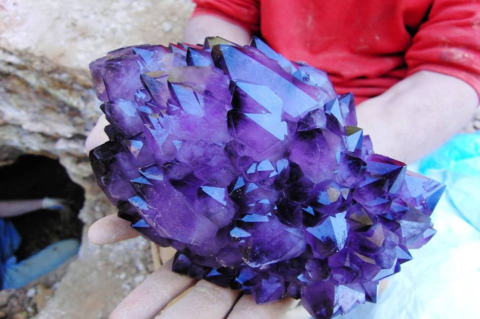

File comment: Аметист
Состав: SiO2
Северная Каролина, США
Оригинал: http://ifuckingloveminerals.tumblr.com/post/133286383

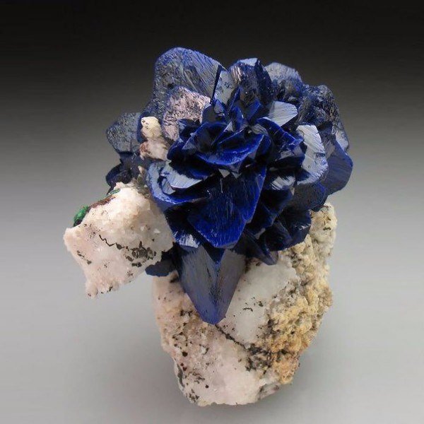

Азурит Cu3(СО3)2(ОН)2 - основный карбонат меди (точнее - одна из форм основного карбоната меди)

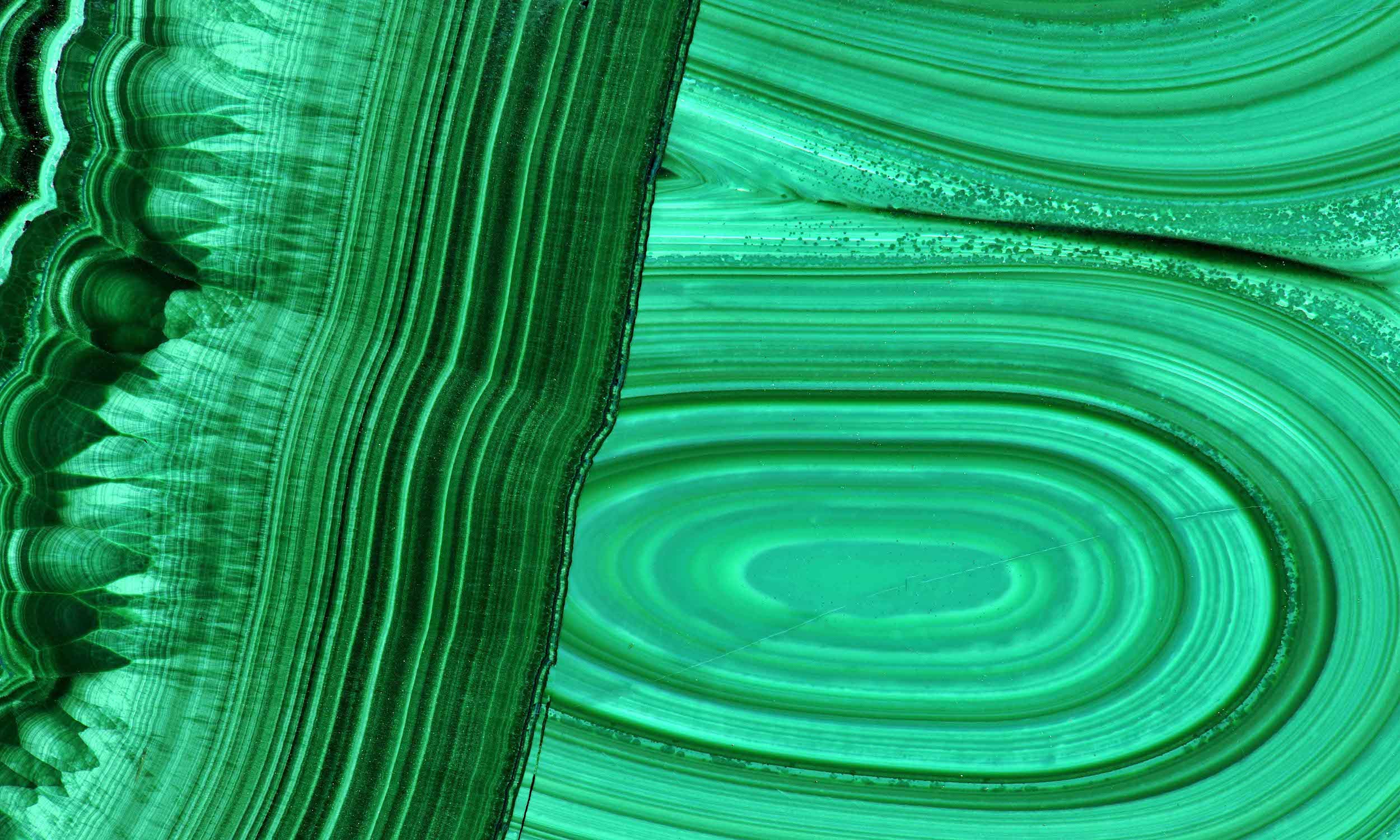

малахит Cu2(CO3)(OH)2
