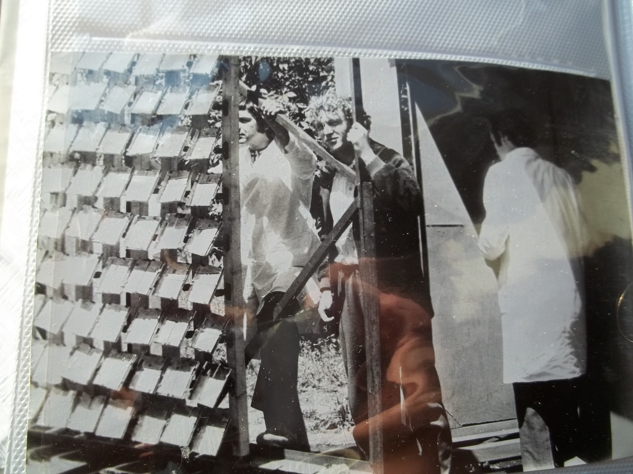

Насчет энергетической установки, нечто подобное на зеркалах, более эффективно, чем у фотоэлементов. Можно сразу отапливать помещение (сфокусировать свет на котле, и сразу греть помещение). такая установка зажигает толстую дубовую доску за время менее, чем 1 мин на расстоянии около 10м. И дешевле выйдет. Днем греть воду, получить пар, а ночью пользоваться теплом. Типа теплоаккумулятора. Это фотография фотографии, сделано фото в 1980г.
Правда. это сделано не для получения энергии, а с медицинскими целями.

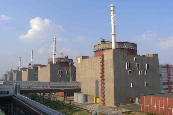

Запорожская атомная станция отказалась от российского ядерного топлива и перешла на американское
Без преувеличения, историческое событие произошло вчера на Запорожской атомной станции. Как подчеркнул информцентр АЭС,
впервые в истории эксплуатации станции, она – вместо российского, стала использовать "свежее топливо транснациональной компании Westinghouse, загрузка которого 16 июня началась в активную зону реактора энергоблока №5".
Всего в объеме первой партии планируется загрузить 42 тепловыделяющие сборки компании Westinghouse [ТВС-WR].
За процессом загрузки во время рабочего визита на промплощадку Запорожской АЭС наблюдали
президент ГП "НАЭК "Энергоатом" Юрий Недашковский, заместитель министра энергетики США Эдвард МакГиннис, председатель Государственной инспекции ядерного регулирования Украины Сергей Божко, директор Государственного предприятия "Государственный научно-технический центр по ядерной и радиационной безопасности" Игорь Шевченко и делегации Министерства энергетики США и ГП "НАЭК "Энергоатом".
Чтобы охватить все аспекты внедрения нового для Запорожской АЭС топлива, делегация посетила узел свежего топлива, где хранятся поступившие из шведского филиала компании Westinghouse топливные сборки ТВС-WR. После чего участники мероприятия отправились на блочный щит управления энергоблока №5, где удаленно – при помощи промышленного телевидения, смогли наблюдать сам процесс загрузки, а с помощью специализированного программного обеспечения – места расположения загруженных сборок в активной зоне.
Делегация, добавляет информационный центр, в этот день также посетила площадку сухого хранилища отработанного ядерного топлива [СХОЯТ] и полномасштабный тренажер блочного щита управления учебно-тренировочного центра ЗАЭС, после чего гости из министерства энергетики США отбыли в Днепр.

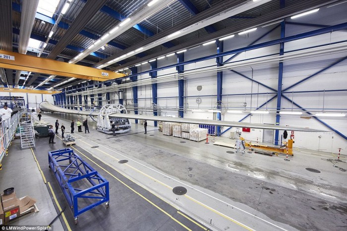

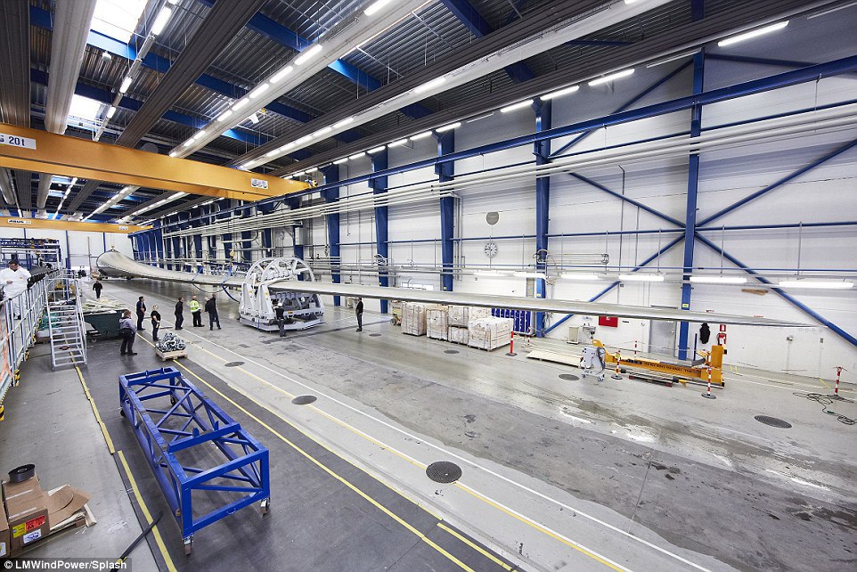

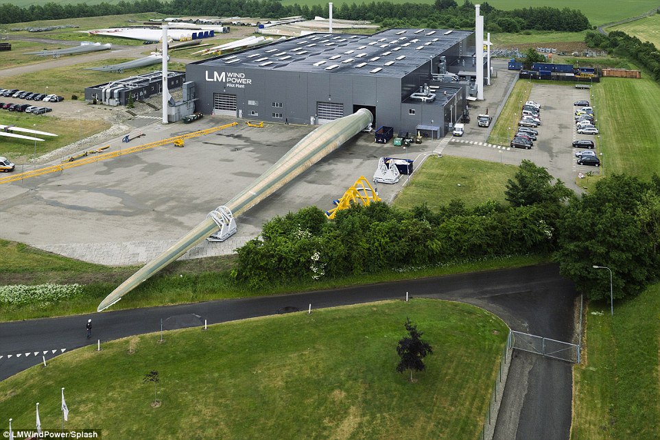

В Дании начато строительство нового самого большого в мире ветрогенератора
По завершению изготовления трех огромных лопастей в Дании начнется строительство нового ветрогенератора, который впоследствии станет самым большим ветрогенератором в мире. Каждая из трех лопастей этого ветрогенератора имеет длину 88.4 метра, а турбина Adwen AD8-180, которую и будут вращать эти лопасти, будет установлена наверху мачты, высотой 90 метров. Таким образом, диаметр ротора нового ветрогенератора составит 180 метров, что на 33 процента больше диаметра известного колеса обозрения London Eye, находящегося в Лондоне.
Лопасти турбины изготавливаются работниками компаний LM Wind Power и Adwen на фабрике LM в Лундерскове (Lunderskov), Дания. Они являются настолько большими, что при их транспортировке необходимо полностью перекрывать движение на общественных дорогах. Для того, чтобы создать столь большие лопасти, специалистам пришлось провести череду испытаний, которые позволили удостовериться в безопасности ряда используемых самых современных технологий.
Первый ветрогенератор, будет установлен к концу этого года в Бремерхафене (Bremerhaven), Германия. Максимальная мощность генератора будет составлять 8 МВт, чего достаточно для снабжения энергией не самого маленького города, в котором насчитывается 10 тысяч среднестатистических домов.
новость на английском

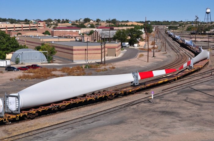

Перевозка лопастей для ветряных электростанций
