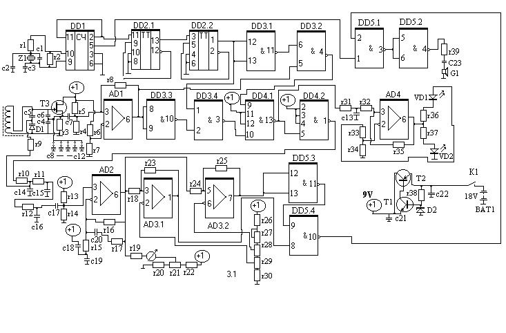

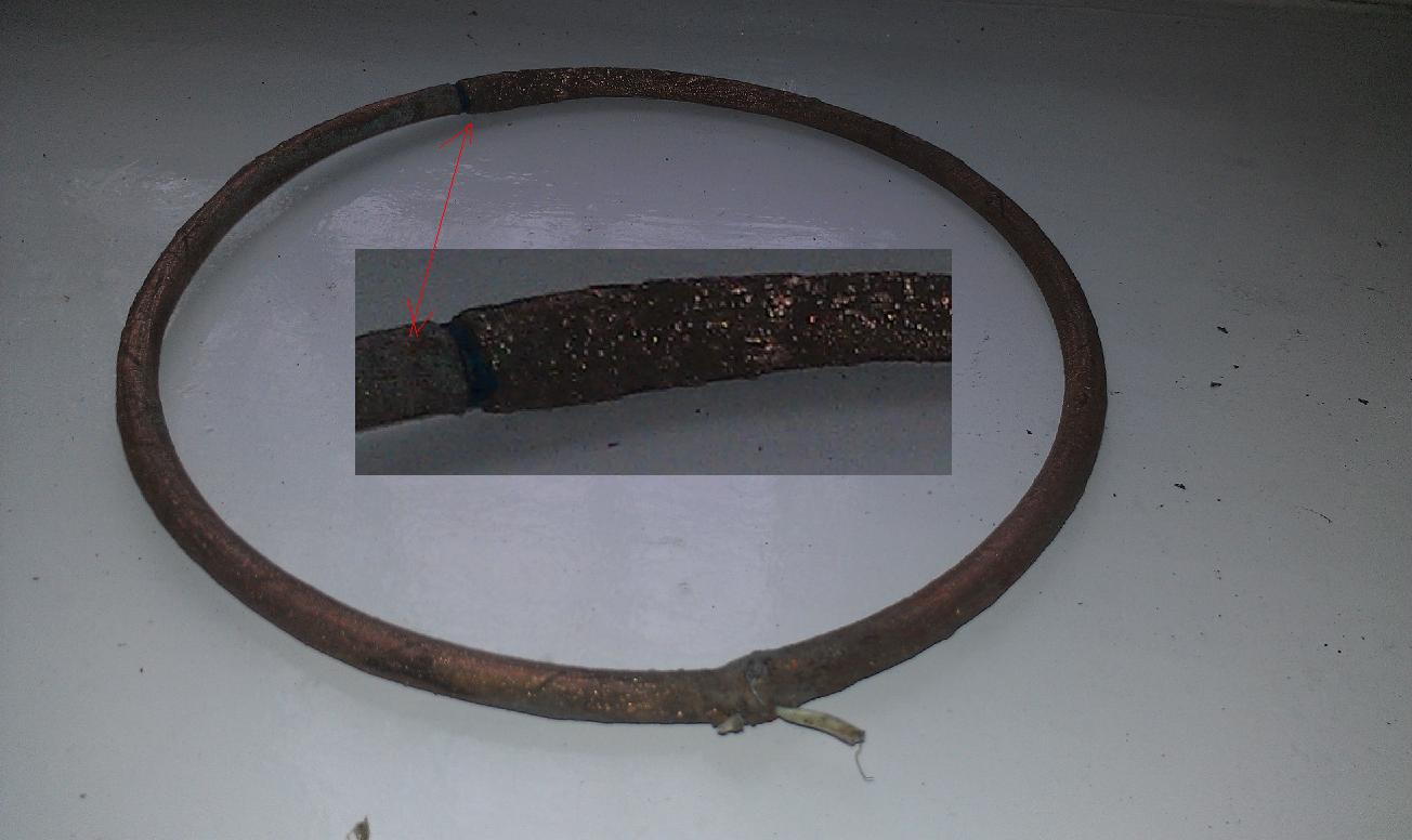

Самые простые, и самые малочувствительные на биениях, таких схем в интернете много, есть на 1 микросхеме. Таких схем у меня нет, слишком малая чувствительность, есть схема посложнее, на ФАПЧ, по крайней мере в 4 раза больше чувствительность. насчет поисковой катушки, нужен обязательно экран, с фольги, или меди. Вот пример, сделано методом гальванопластики, кольцо имеет зазор,(без него - короткозамкнутый виток), в данном случае, данное кольцо, это брак, там внутри оказался короткозамкнутый виток.,

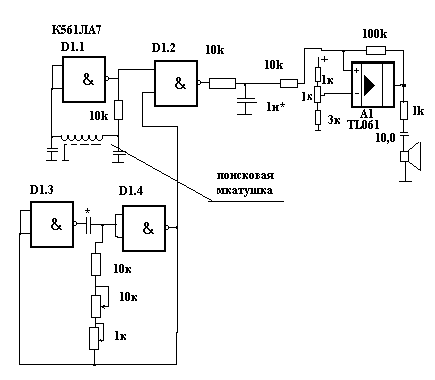

Вот простенькая схема на биениях, такие я делал, 2 задающих генератора, один на поисковой катушке, и логическом элементе, другой на логических элементах и резисторы и конденсатор (один для настройки, другой - подстройка во время работы ). На логическом элементе смеситель. Неприятная особенность, "захват частоты", при близких частотах происходит синхронизация, т.е. перестает пищать. Проще не бывает. Потребление тока маленькое, одной кроны хватает на несколько дней.
