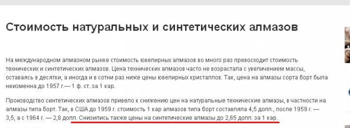

Не так то и дорого. В советское время (я был на практике на алмазном заводе) 1 карат синтетических кристаллов алмаза диаметром 1 мм стоил 1 руб (курс 56 коп доллар), или примерно 2 доллара карат (0,2г). Больший размер кристаллов, соотв и дороже, но все равно, синтетические алмазы не дорогие.
Примерно такую стоимость дает и интернет.

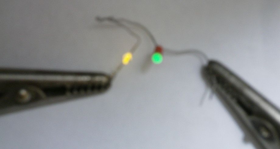

Светодиоды 70-х годов выпуска. Ток 30 мА. Слева - карбидокремниевый жёлтого свечения, справа - инфракрасный, обмазанный антистоксовым люминофором из опытной партии томского завода ПП. Его характерная особенность - низкое напряжение питания.
