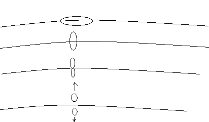

Насколько я понял, фишка теории ЧД в том, что пары "частица-античастица" возникают с внешней стороны горизонта событий -- в свободном, так сказать, космосе. Далее одна летит в ЧД, а другая -- в открытое пространство (вероятностным манером).
Ведь горизонт событий - это табу. То есть, попал туда - назад не вернёшься. Ни на супер-пупер ракете, ни каким-либо фотончиком... А вот флуктуации вакуума и гравитационные потери вследствие слияния двух ЧД вроде как интуитивно понятны.
Хотя, честно признаюсь, "флуктуации вакуума" -- жиденькая теория, мне "гравитация" больше по душе ))

stas wrote:
Насколько я понял, фишка теории ЧД в том, что пары "частица-античастица" возникают с внешней стороны горизонта событий -- в свободном, )
А я понял, то пары возникают ровно на горизонте событий, это , как на рисунке. Т.е. одна частичка в зоне. где возможно преодолеть притяжение, другая пара в области , где не возможно преодолеть притяжение. И частички, которые возникают не имеют массы покоя.
 Post subject: Re: Теоретическая физика (ОТО, СТО, квант.механика etc.)
PostPosted: 06 Jul 2017 15:43
Во всяком случае все анимационные объяснения теории Хокинга показывают именно такой вариант. Испарение ЧД это квантовый эффект, т.е. подразумевается, что ЧД все же материальный объект. И в то же время отсылка к теории струн ведь рождение пары частица - античастица происходит в результате одномерного топологического дефекта пространства (оно же флуктуация вакуума) на уровне горизонта событий.

DVP wrote:
Думаю, что это не обязательно. Обе частицы могут возникнуть вблизи горизонта событий, но "по нашу сторону" от горизонта событий. Одна частица падает и пересекает горизонт, другая - улетает.
