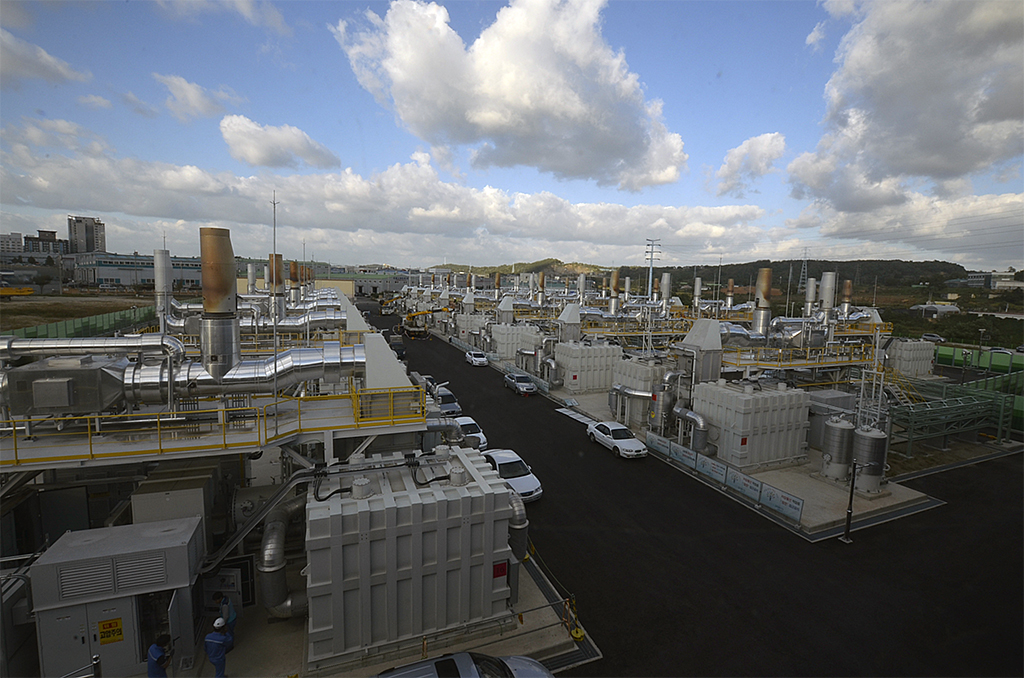

Она еще сланцевый газ в США закупает. Причем строят электростанцию на топливных элементах не много ни мало 700 МВт.
Крупнейшая станция на топливных элементах 69 МВт (сейчас ЕМНП уже 120 МВт) в Хвасоне, Южная Корея, так же потребляет американский сланцевый газ обеспечивая 300-тысячный городок на электричеством не менее чем на 3/4.

Остальная 1/4 и частично Сеул на 500 МВт классической газовой ТЭЦ.

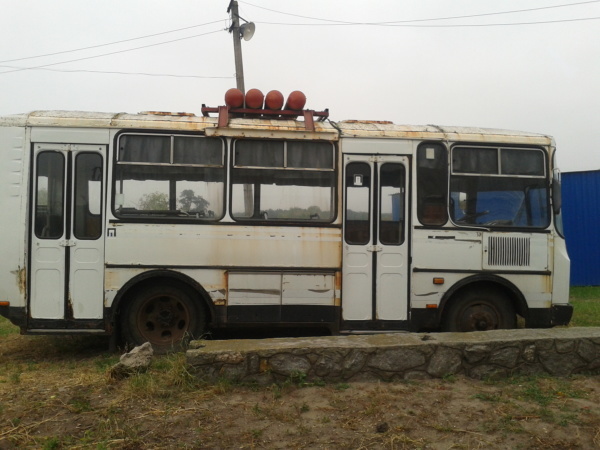

У нас по городу ходят автобусы на метане (так на них написано). Я понимаю, что для водорода и метана есть общие проблемы.
 Post subject: Re: Источники энергии
PostPosted: 08 Aug 2016 12:25
Posts: 69222
У нас такие автобусы попадались раньше: красные баллоны на крыше, причем много. Надпись "Метан". Примерно так:
Метан тоже не сжижается в баллонах, но он дешевле водорода, кроме того на единицу объема содержится больше калорий.

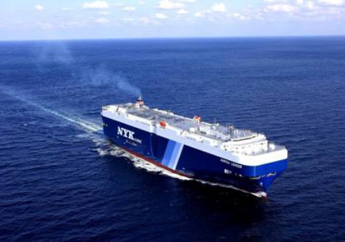

Это Auriga Leader, упомянутый в статье автомобилевоз, оснащённый солнечными батареями.
Его солнечная электростанция стоимостью 1 400 000 долларов экономит владельцам 13 (прописью, тринадцать) тонн топливного мазута в год. Или что-то около 7000 долларов. Из примерного потребления в 25-30 тысяч тонн в год.
Желающие могут посчитать, в каком году эта солнечная электростанция окупится, и за сколько лет до этой даты индусы порежут судно на металлолом.
Метан использовался на старых грузовиках и автобусах с бензиновыми двигателями. Ныне они почти все уже в утиле. Разве что изредка попадаются старые грузовики или маршрутки-газели. На газельвагенах метановый баллон стоит обычно под днищем сзади.

Давайте посчитаем: 1 400 000 долларов.
Собранная панель в Китае (в розницу) стоит 0.40$ за 1 Ватт Если брать оптом на заводе должно быть дешевле. Ну будем считать по розничной цене. 1 400 000 / 0.40= 3 500 000 Ватт. В году 2000 солнечных часов (на широте Грузии). Итого 7 000 000 квт*час в год Цена на электроэнергию 0.04$ за 1 квт*час.
7 000 000 * 0.04 = 280 000$ в год. 1400/280=5 лет срок окупаемости. Срок службы батареи 25 лет. Сколько проплавает корабль не знаю, но думаю не меньше 25 лет тоже.

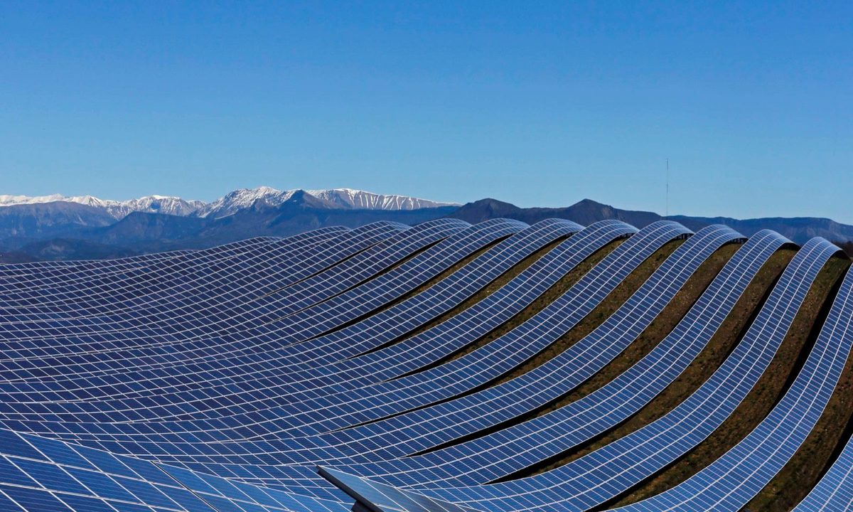

Франция. Солнечная электростанция.

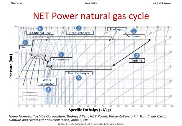

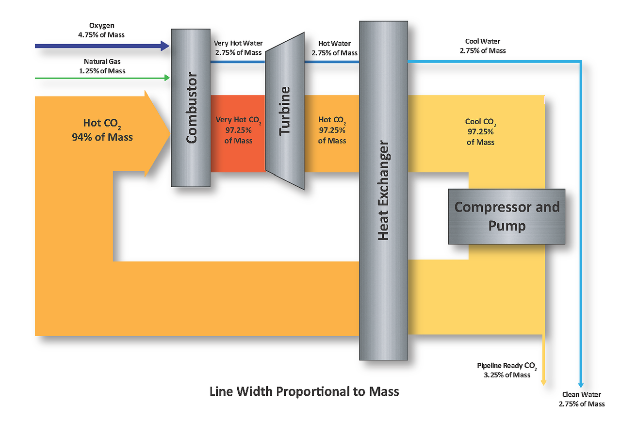

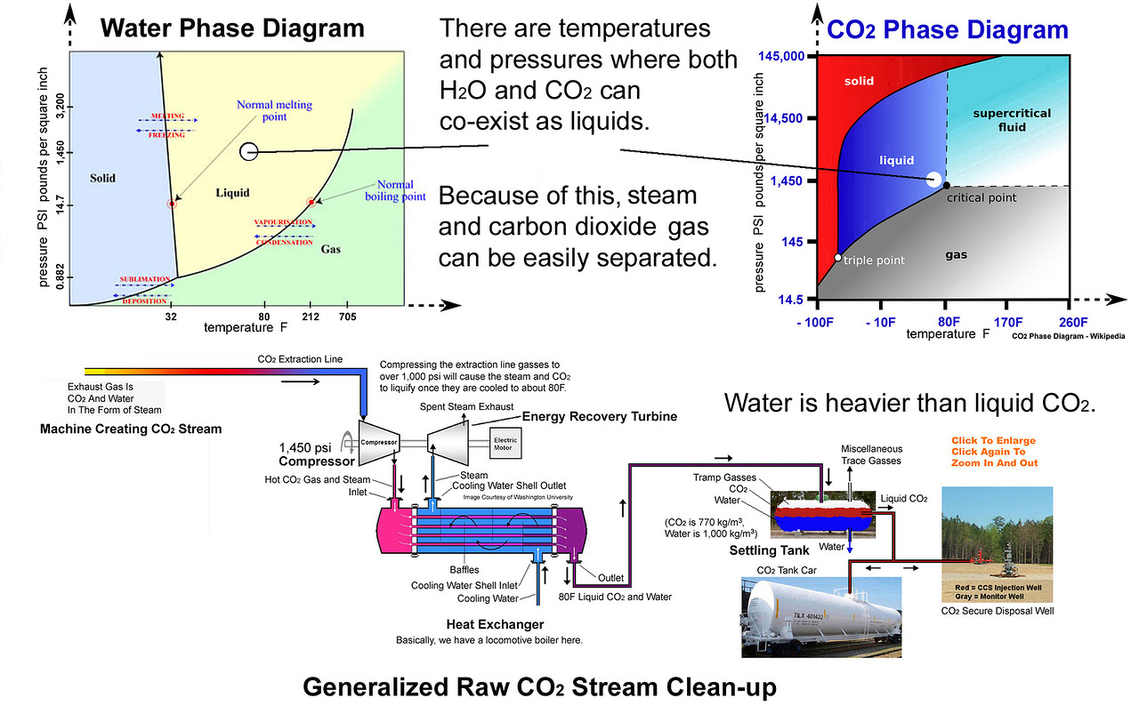

Строительство ТЭС для демонстрации нового рабочего цикла
В Ла-Порте, штат Техас, идет строительство электростанции полезной мощностью 25 МВт, которая должна продемонстрировать работу на основе т.н. цикла Аллама.
На входе - кислород и природный газ, на выходе - вода и углекислота. Нулевые выбросы в атмосферу.

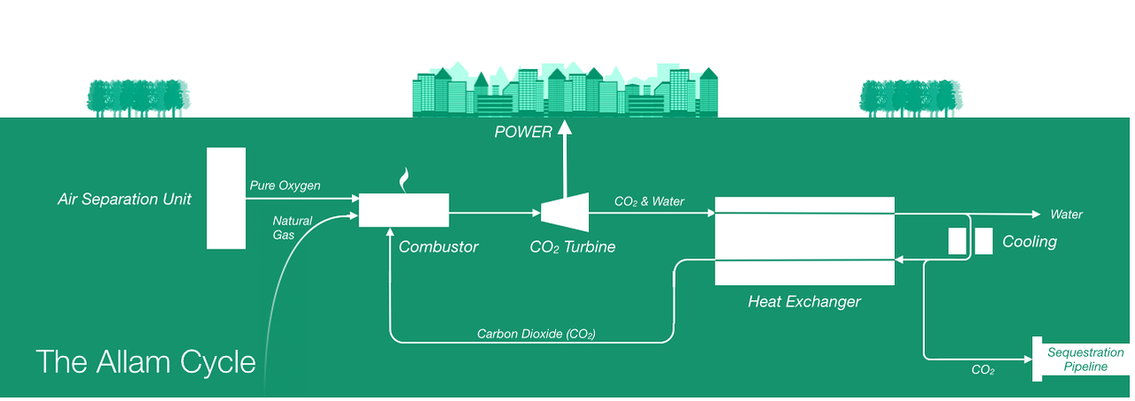

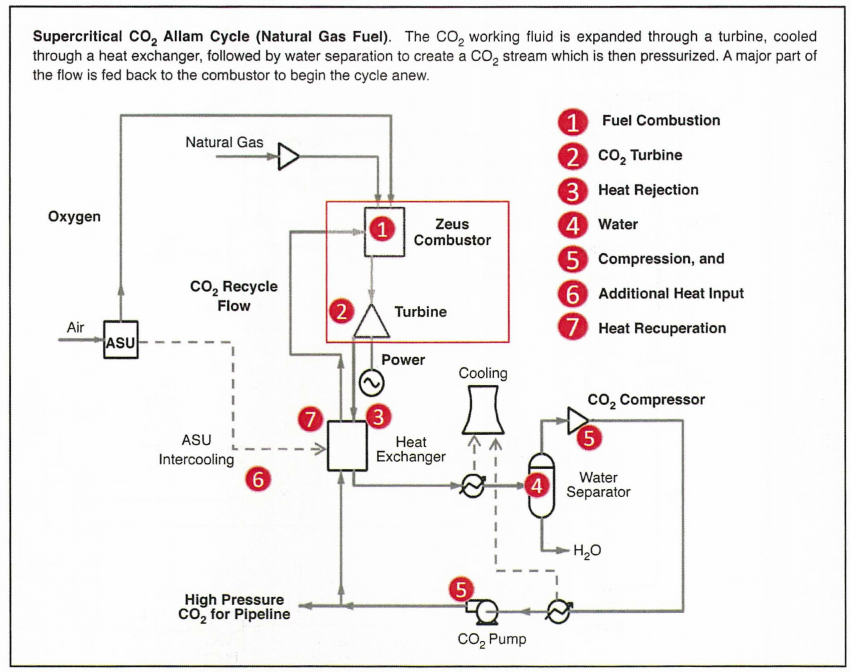

Цикл назван в честь его изобретателя Родни Аллама (Rodney John Allam).
"Природный газ (или синтез-газ от газификации угля) сжигается в камере сгорания с чистым кислородом под высоким давлением, а получившейся в результате реакции диоксид углерода (СО2) используется в качестве рабочего тела в полупроницаемом замкнутом контуре для привода специальной турбины. Получившиеся побочные продукты после совершения работы в турбине, в основном жидкая вода и СО2, возвращаются обратно в процесс и лишь частично изымаются из процесса".
Что делать с получившейся водой придумать можно, а углекислый газ может, например, быть закачен в нефтяные скважины для повышения нефтеотдачи или использован "в различных промышленных процессах".
Никаких дымовых труб, окислов азота и т.д.

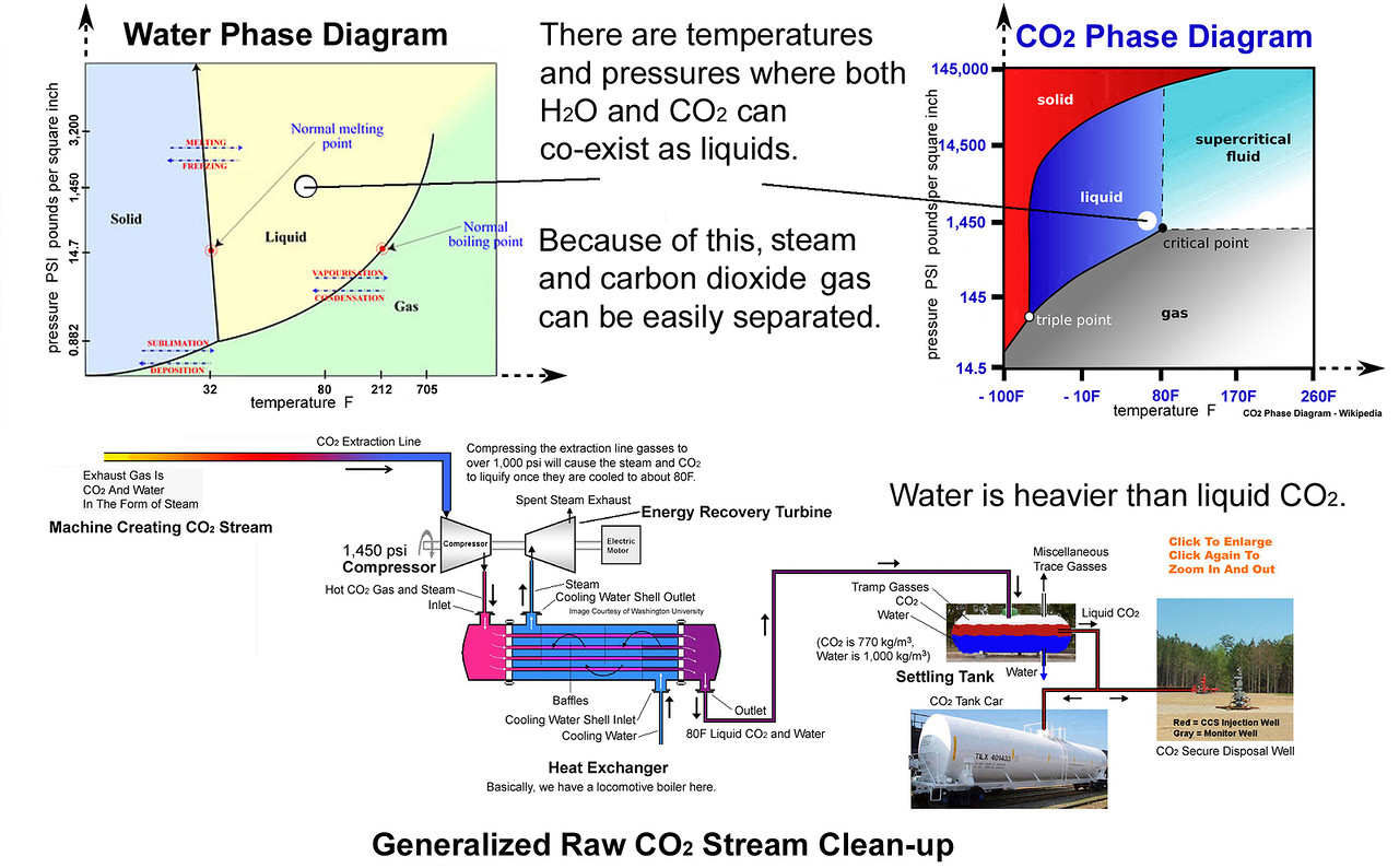

Разработчики (NET Power) утверждают, что система 100%-но усваивает углерод и имеет КПД нетто (КПД по выработанной электроэнергии минус потребление ее на собственные нужды) в районе 58...60% на природном газе и 50...52% на угле.
Инвестиции в строительство станции составили $140 млн.

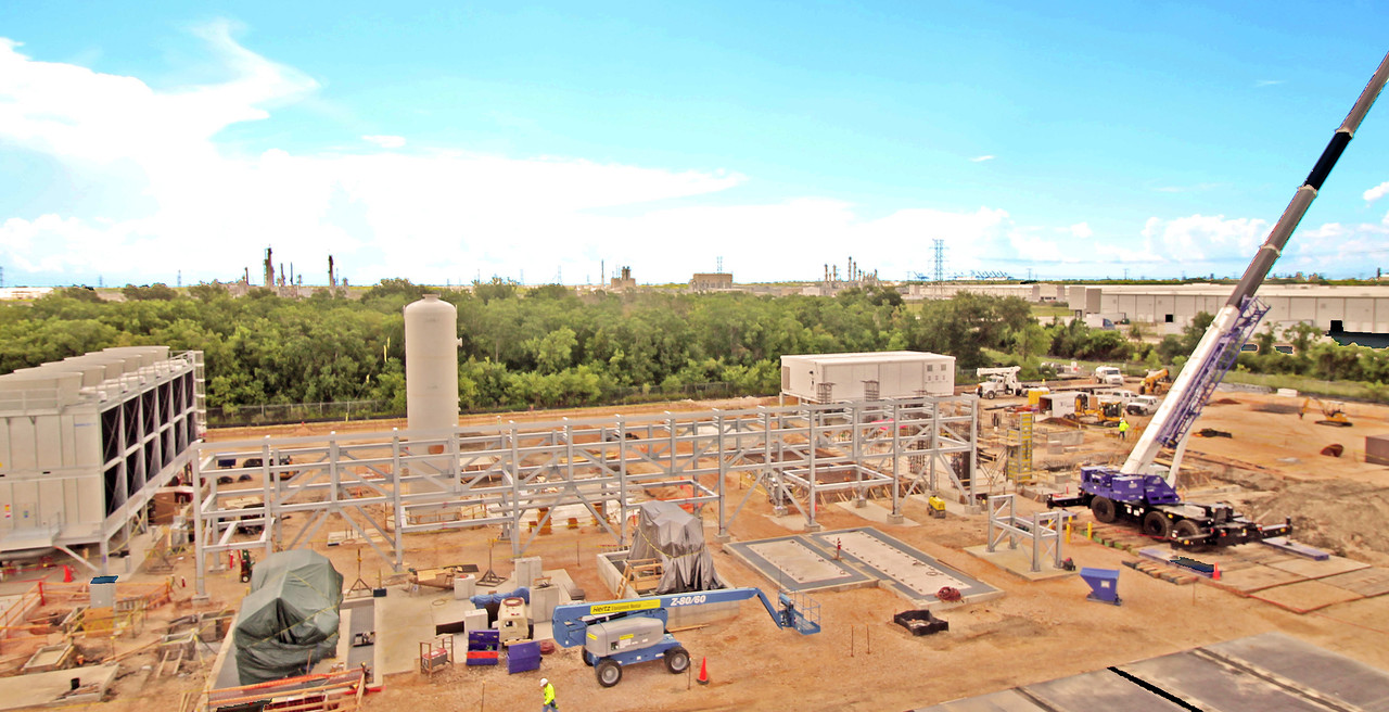

Стройка:
В проекте принимает участие "Toshiba". Там разработали и в сентябре 2016 должны поставить на станцию турбину для работы на диоксиде углерода. Турбина будет работать при давлении в 300 атм и температуре порядка +1200 градусов (т.е. температура как у газовой турбины, а давление - как у паровой). Японцы заявляют, что готовы поднять рабочую температуру, но, возможно, потребуются другие материалы (сейчас турбина изготовлена из сплавов с высоким содержанием никеля, хрома, молибдена и ванадия).
К пуско-наладке пилотной станции рассчитывают приступить в начале 2017 года.
Если на демоверсии все пойдет хорошо, то следующим этапом будет создание к концу 2019 - началу 2020 года коммерческой станции на 295 МВт электрической мощности. На эту тему разработчики уже будто бы ведут активные переговоры с потенциальными заказчиками, преимущественно из нефтегазового сектора.
Годовая выработка углекислоты на этой, "большой" станции составит 270 тыс.тонн. Предполагается, что продавая СО2 по цене от $5 до $50 за тонну, ТЭС сможет генерировать дополнительный доход. На пилотной станции СО2 будут пока просто сбрасывать в атмосферу.
Источники на русском и на английском 1, 2, 3.
Здесь Аллам дает интервью с пояснениями, но, по-моему, переводчик иногда жжет.
Что думаете, коллеги?
Взято отсюда

Товарищ изобрёл сжигать газ в чистом кислороде (цена около 1000 евро за 1000 кубометров — в 4-6 раз больше цены природного газа) вместо воздуха, и выхлоп вместо дымохода закачивать в некий трубопровод? Из которого он будет использоваться для неких неопределённых нужд? (потому что промышленности столько углекислоты нах...й не надо, нефтяникам тем более — в шахты надо закачивать несжимаемую жидкость, с максимально возможной плотностью, и, желательно, тиксотропную, поэтому использую водные суспензии бентонитовых глин)
[сарказм]Я считаю, это просто гениально[/сарказм]
А если серьёзно, нет, товарищ, конечно, не дурак.
Он мошенник. Талантливый мошенник, который умело играет на общей хемофобии, экофилии и необразованности обывателей, журналистов и политиков.
Даже не знаю, аплодировать ли его изобретательности, или возмущаться.
