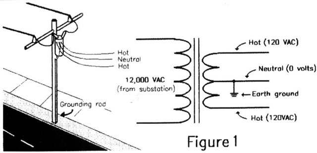

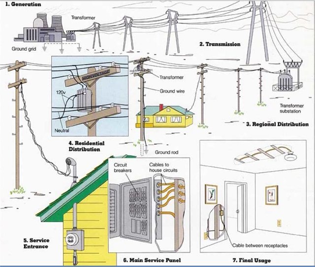

samotnik wrote:
А где вы видели жилые дома, подключённые треугольником? Даже при наличии трёхфазного входа, он подключается звездой, как три отдельные фазы с общим нулём.
Впрочем, тесловцы эту проблему решили проще, машина оснащается одним однофазным зарядным устройством на 10кВт.
В США всё замысловатее. Вот я картиночки прилагаю - посмотрите. Там в доме обычно ДВЕ фазы и местный заземлённый ноль. Соответственно, в обычных розетках там как положено фаза и ноль, 120В, а кондиционер, плита, стиралка/сушилка, отопление и т.п. подключены в две фазы, т.е. 240В. Думаю, тесловские зарядки так же и подключаются.
