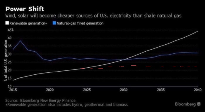

Прогноз:
Через 12 лет, энергия ветра и солнца станет более дешевым источником электричества в США, чем природный газ

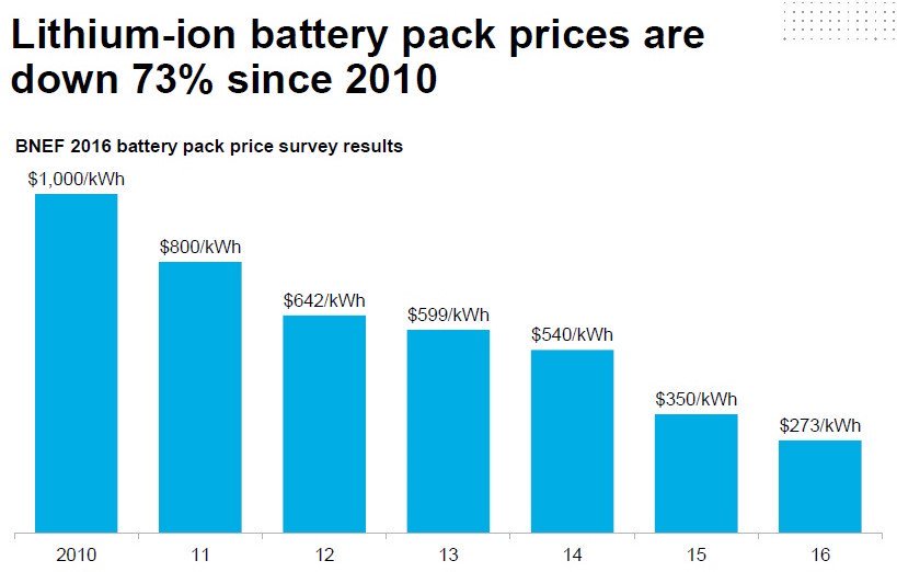

Стоимость литий-ионных аккумуляторных батарей по сравнению с 2010 снизилась на 73%.

Прогноз:
Через 12 лет, энергия ветра и солнца станет более дешевым источником электричества в США, чем прироный газ
Любопытно, как делался прогноз.
Если бы прогнозистом был я, то нарисовал бы эспоненциальный график асимптотой до уровня 25. :))
чем обусловлено увеличение дифференциала в 27-30 годах?

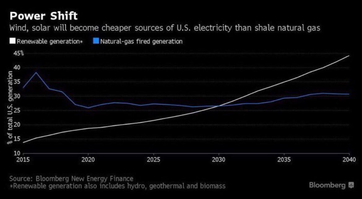

Мечтать не вредно.
(Особенно, если сидишь на трубе - и больше ничего нет)

 Post subject: Re: Источники энергии
PostPosted: 10 May 2017 03:10
Joined: 28 Jan 2017 10:52
Posts: 49
Большое количество процессов в природе развиваются по экспоненте и имеют свой предел. Поэтому я и предположил что с точки зрения математики мне логичней было бы продолжить ее таким образом как я нарисовал. Просто полюбопытствовал, какой процесс так резко потянет график вверх. Нефть кончится? Экология?
Как-то странно, мне кажется, говорить, что всё будет так, не разъясняя, как был он построен.

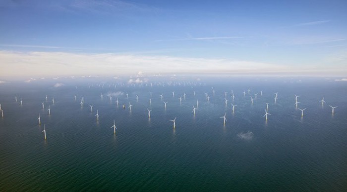

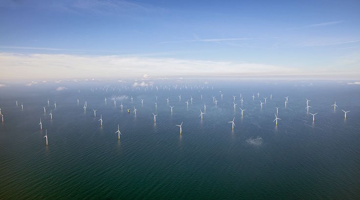

В Нидерландах заработала крупнейшая офшорная ветроэлектростанция Gemini wind park, в 85 км от берега, мощн 600 МВт, стоимость - 2,8 млрд €
