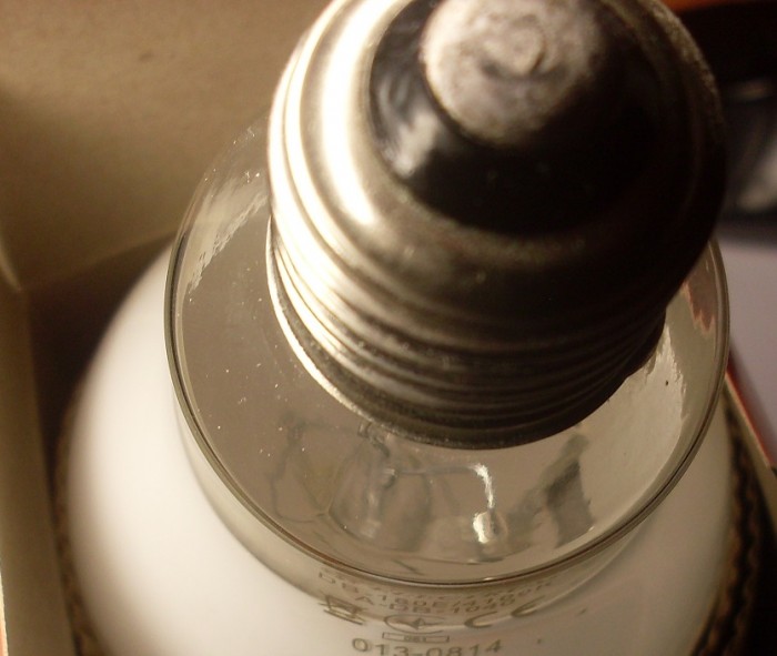

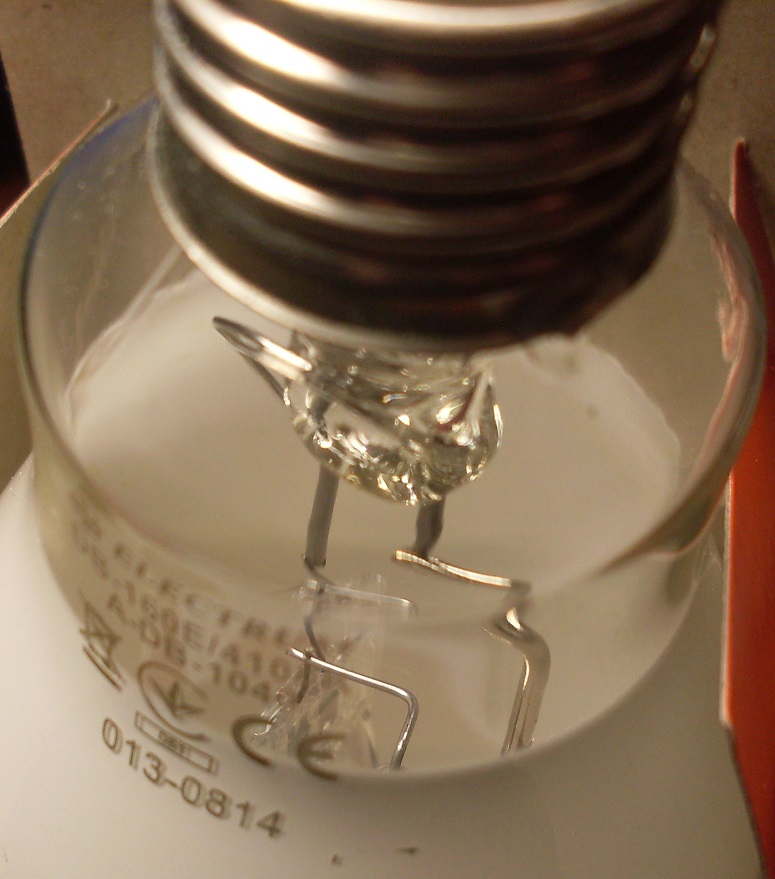

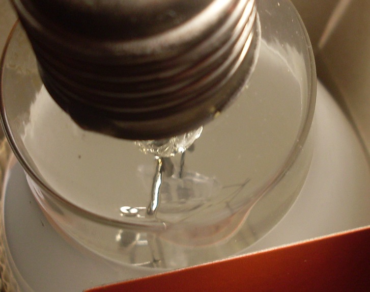

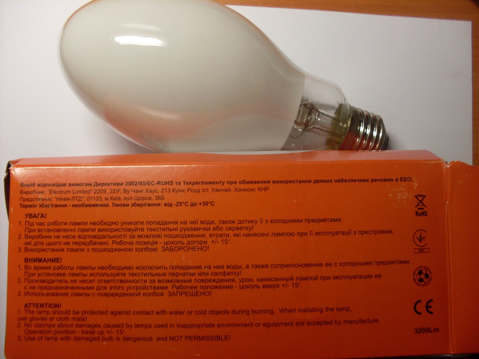

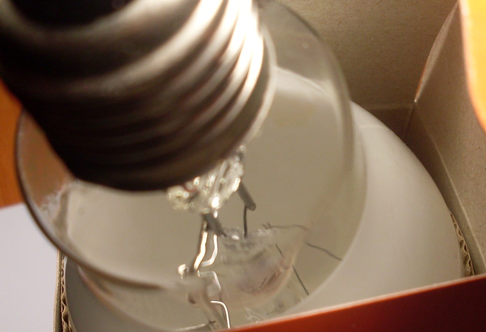

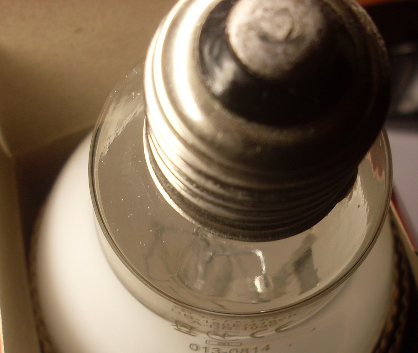

PostPosted: 02 Jan 2015 16:41
Posts: 7064

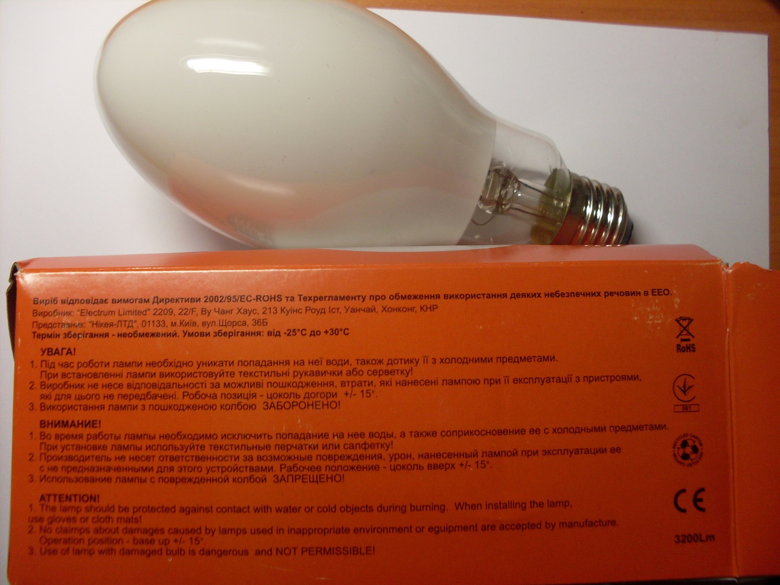

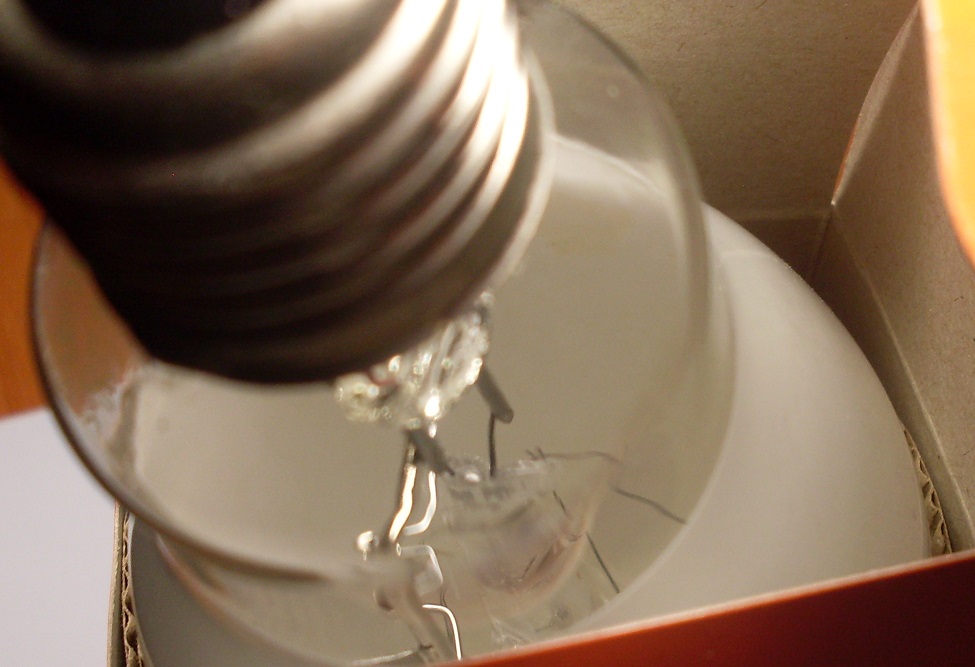

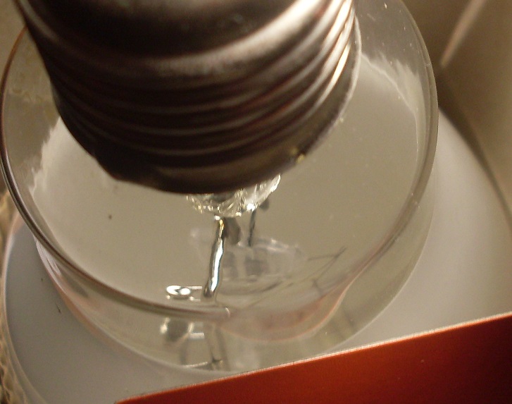

Пришли мои лампочки Ильича Мао :)
Фото вышли неважные из-за неудобного ракурса. Внутри через полоску стекла без люминофора видно обычную спираль накаливания, а под ней - кварцевую горелку. Лампа 160W 3200Lm 4100K.
Включал одну дома, светит ярко, по спектру мне показалось ближе к обычной лампе накаливания, включал на короткое время, возможно, что просто "ртутная" часть лампы не успела раскочегариться.

Стоит к ней отнестись побережней, т.к. она как и все лампы накаливания не любят повышенных напряжений.
