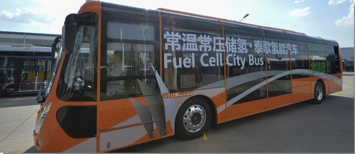

Первый серийный автобус на топливных элементах разработан в Китае компаниями Wuhan Skywell New Energy Automotive Company и Wuhan Tiger Fuel Cell Vehicle Company, Пробег 450 км на одной заправке, расход 5.2 кг на 100 км, вмещает 56 пассажиров и заправляется за 5 минут

Заправляется чистым водородом. Бак - баллоны под давлением 700 атм. 5,2 кг водорода по "калорийности" соответствуют примерно 22 л бензина. Т.е. по кпд он не уступает ДВС.
Однако стоимость литра бензина 0,5-1$, а стоимость водорода 8-9$ за кг. Так что увы и ах, но пока такой транспорт нерентабелен.

Себестоимость поездки в 2 раза выше чем на бензине. Видимо никелевый катализатор юзают. На платине он бы как минимум сравнялся с ДВС по себестоимости поездки.
