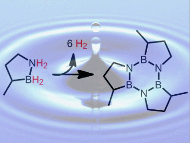

Одно непонятно: почему на картинках
на этой тоже
при боре и азоте по H2? Ведь боразол, B3N3H6, вроде бы не может гидрироваться с сохранением цикла?
Разваливается на аммиак и бороводород.

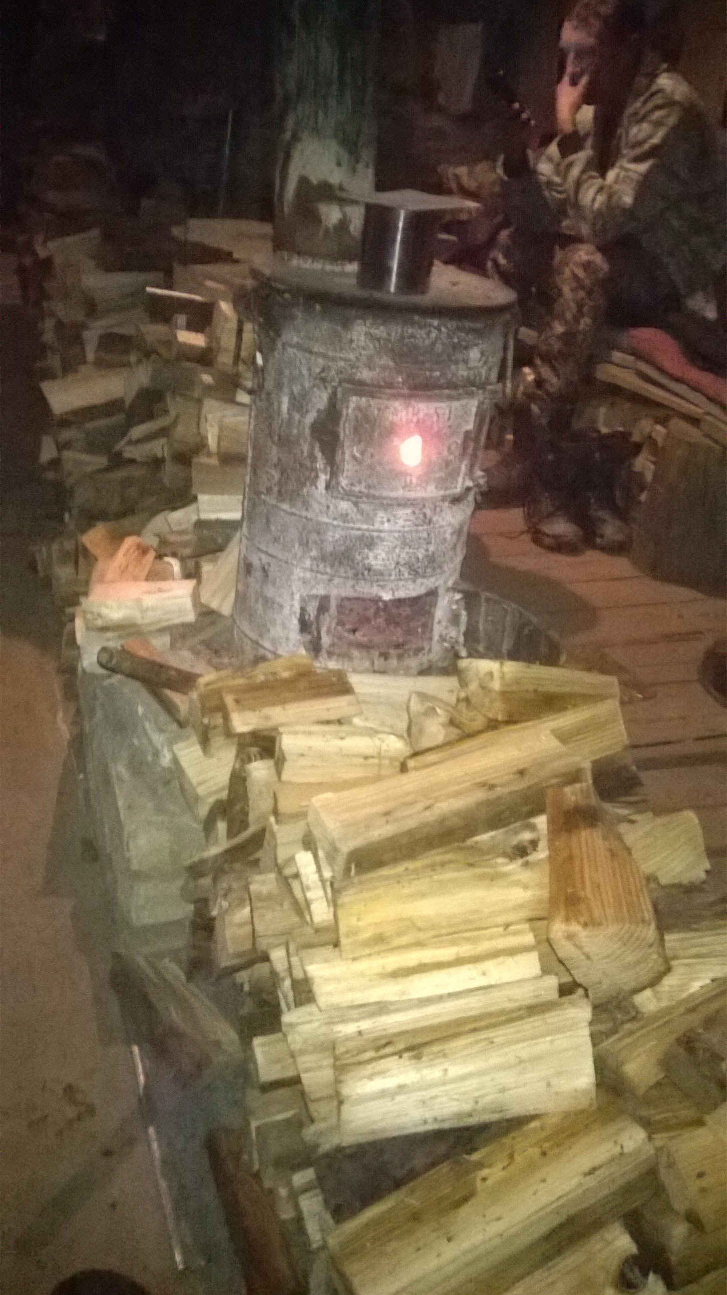

PostPosted: 08 Dec 2018 22:00

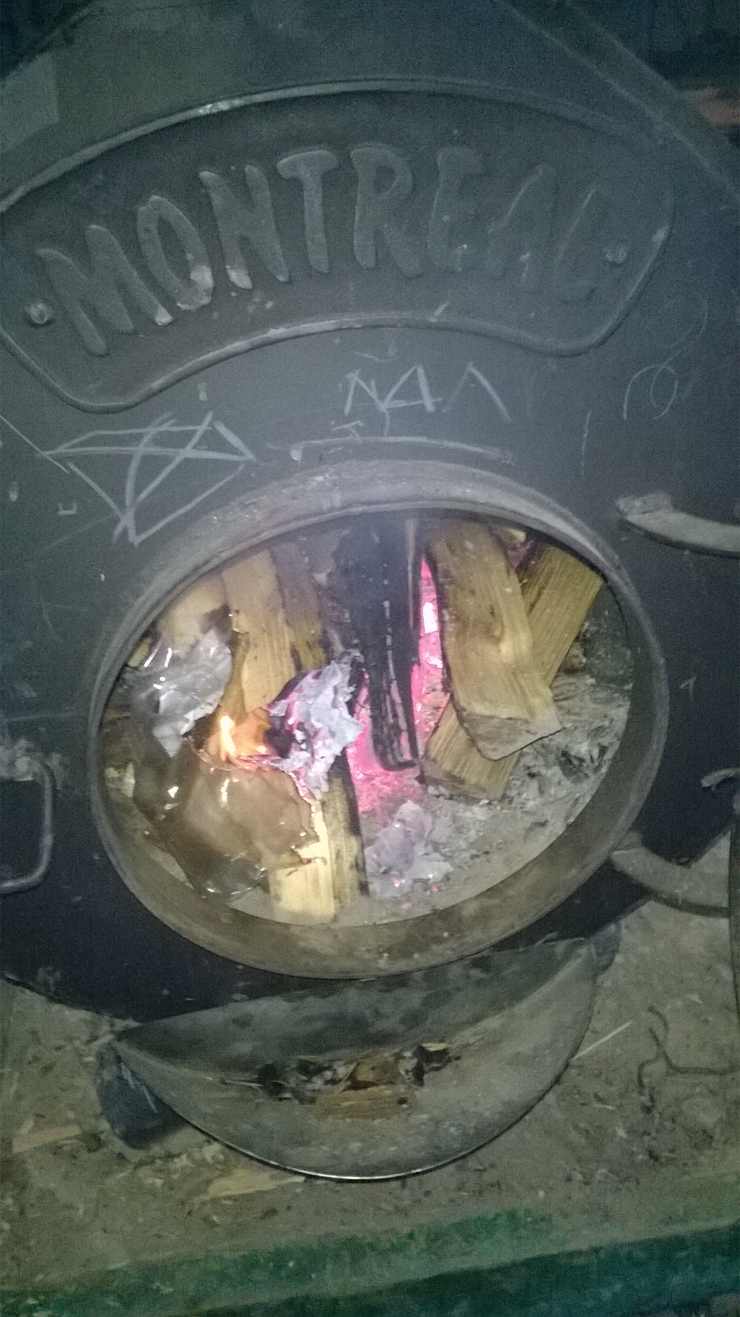

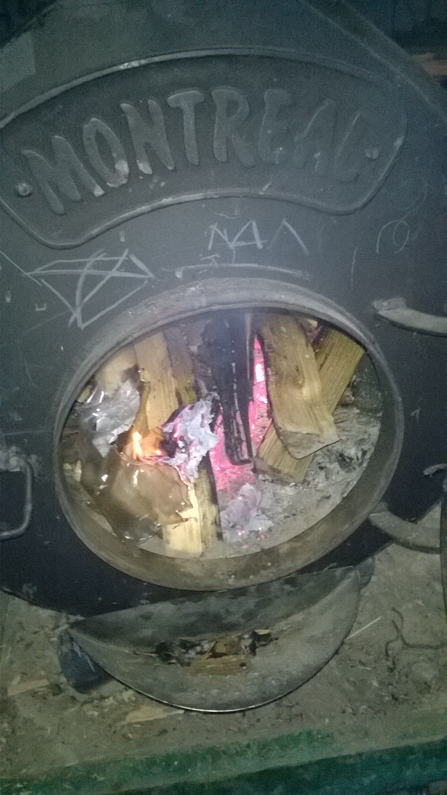

Такой у нас источник энергии:
 Post subject: Re: Источники энергии
PostPosted: 10 Dec 2018 17:33
Joined: 21 Nov 2009 10:01
Posts: 523
Явное нарушение ТБ. Топливо рядом с источником энергии.
Это юмор :)
PostPosted: 10 Dec 2018 18:48
Главная опасность другая: искры, которые вылетают с трубы, могут опуститься на ткань и поджечь палатку.

PostPosted: 11 Dec 2018 20:25
Posts: 523
Таким макаром один раз сам чуть не погорел. Искры из костра затлели на старой палатке ( пропитка давно вымылась " природными условиями ). Увидел дым внутри - затушил. И палатку и костёр.

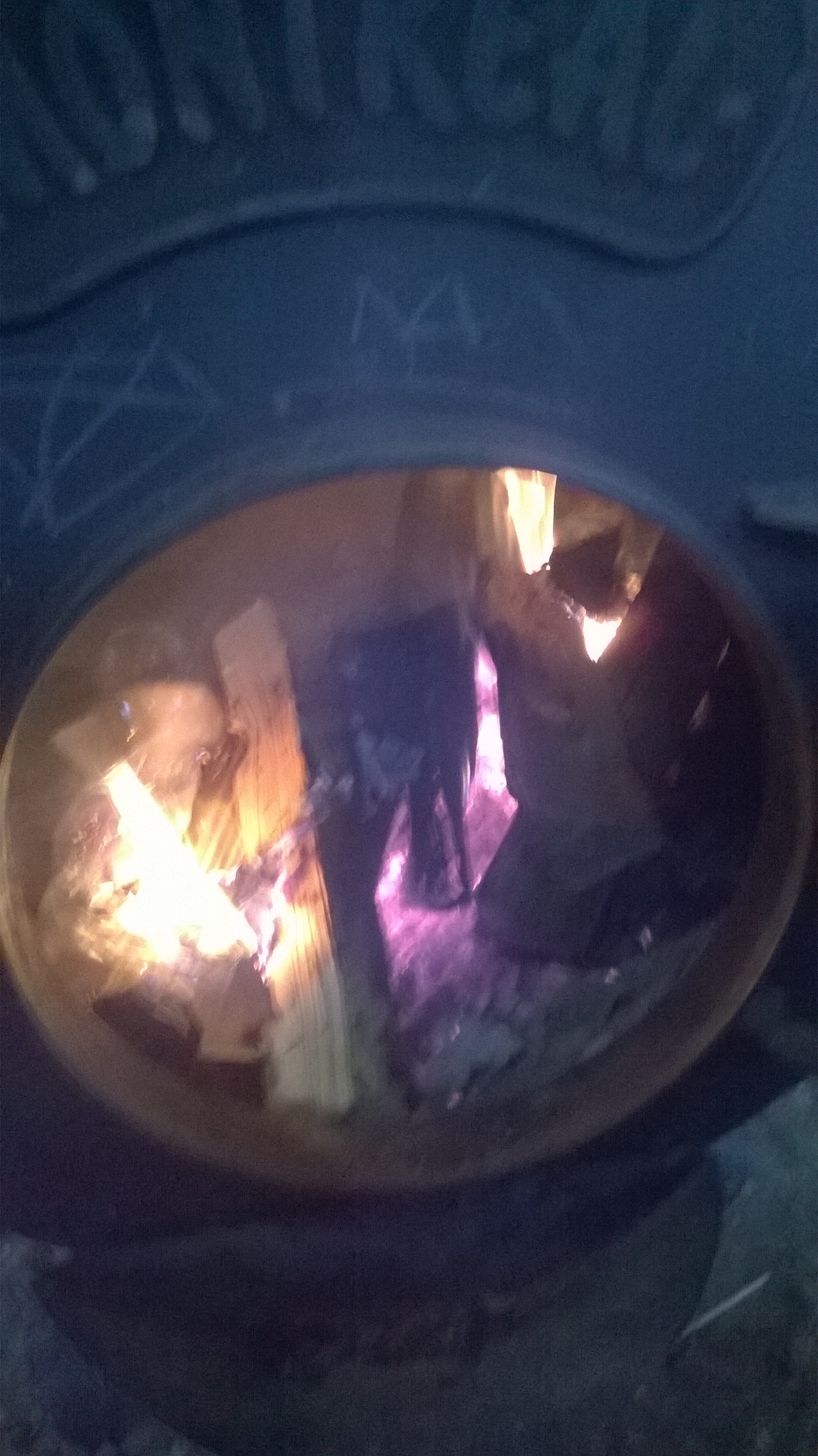

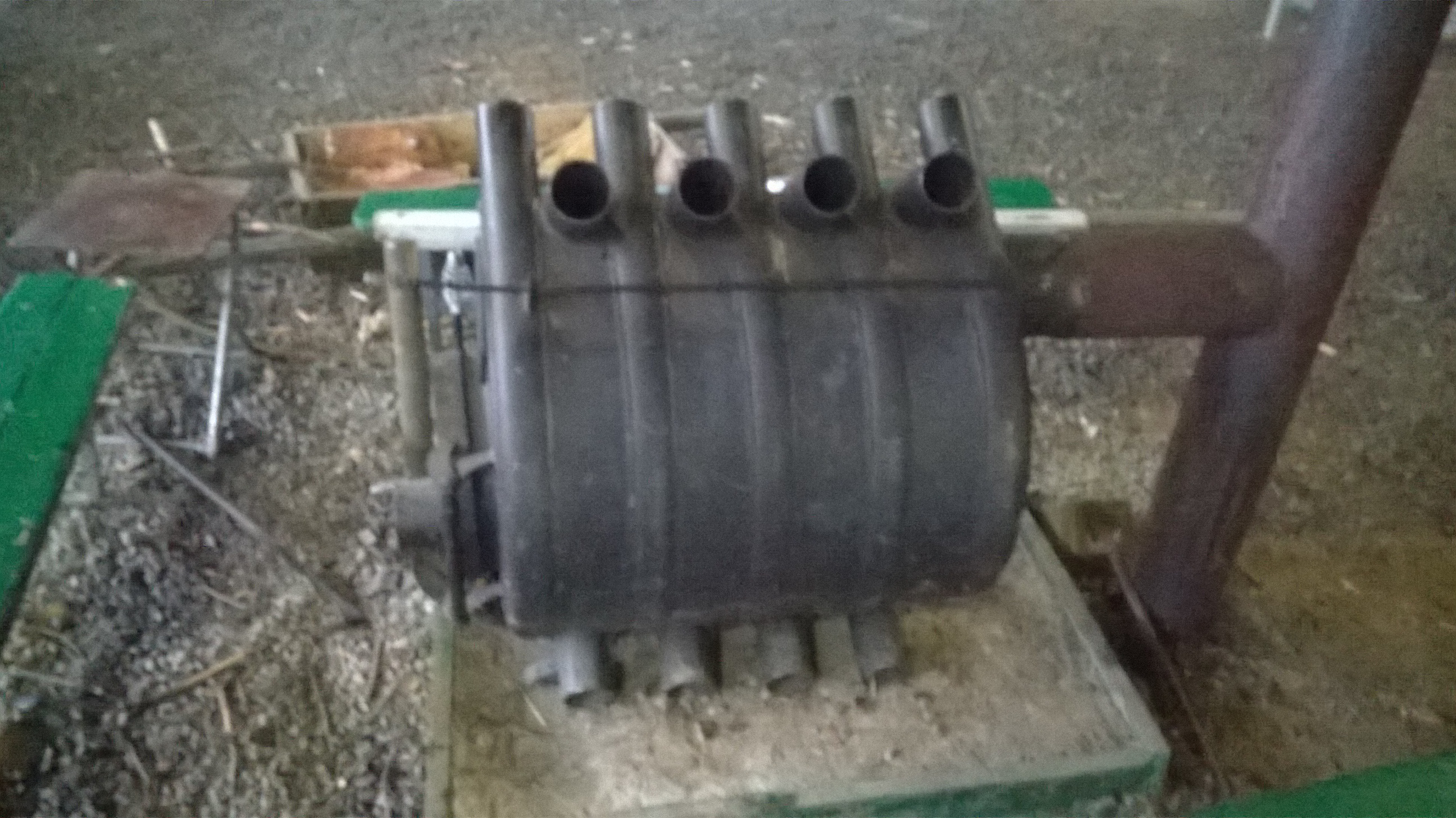

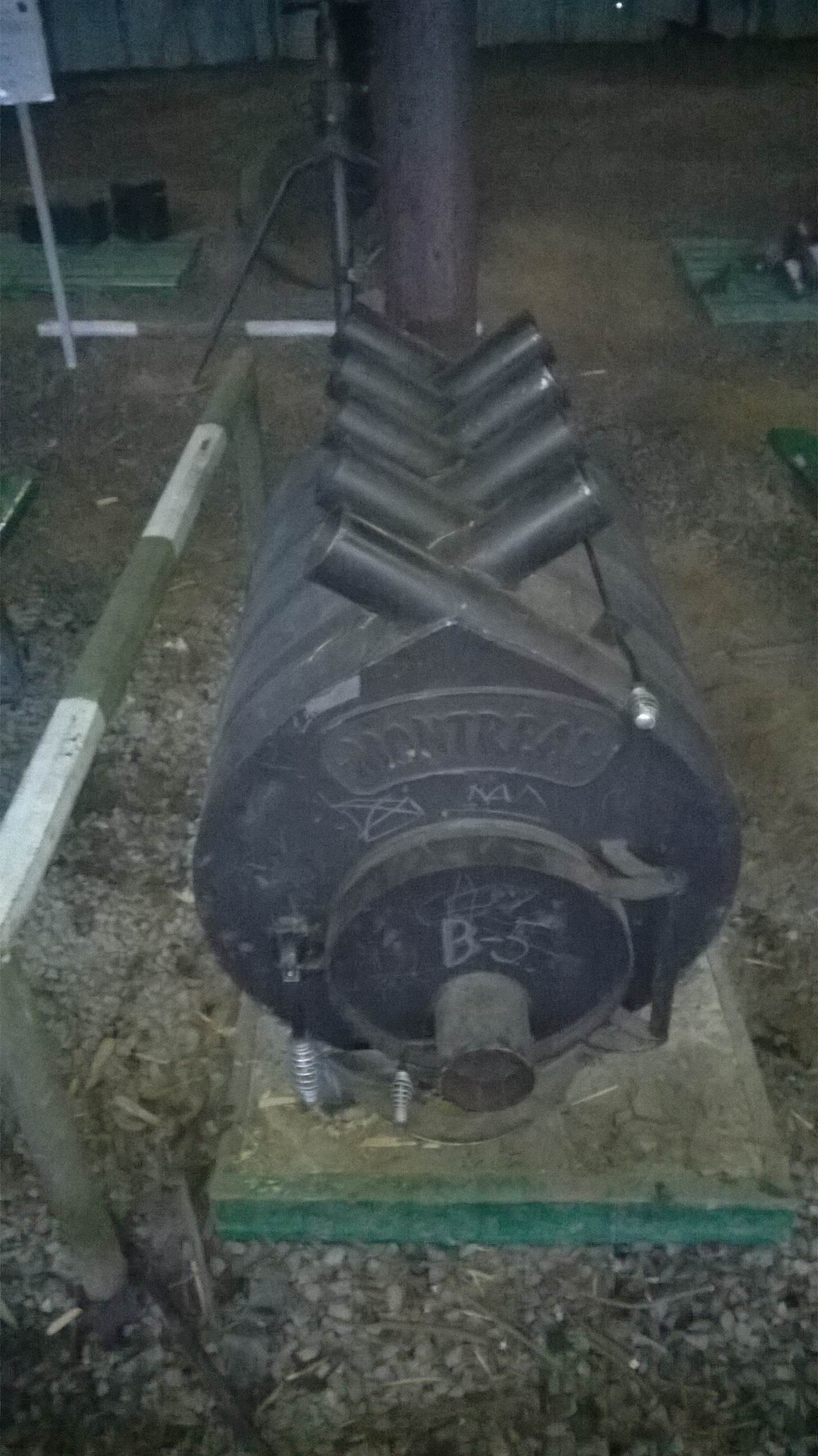

PostPosted: 13 Dec 2018 21:06

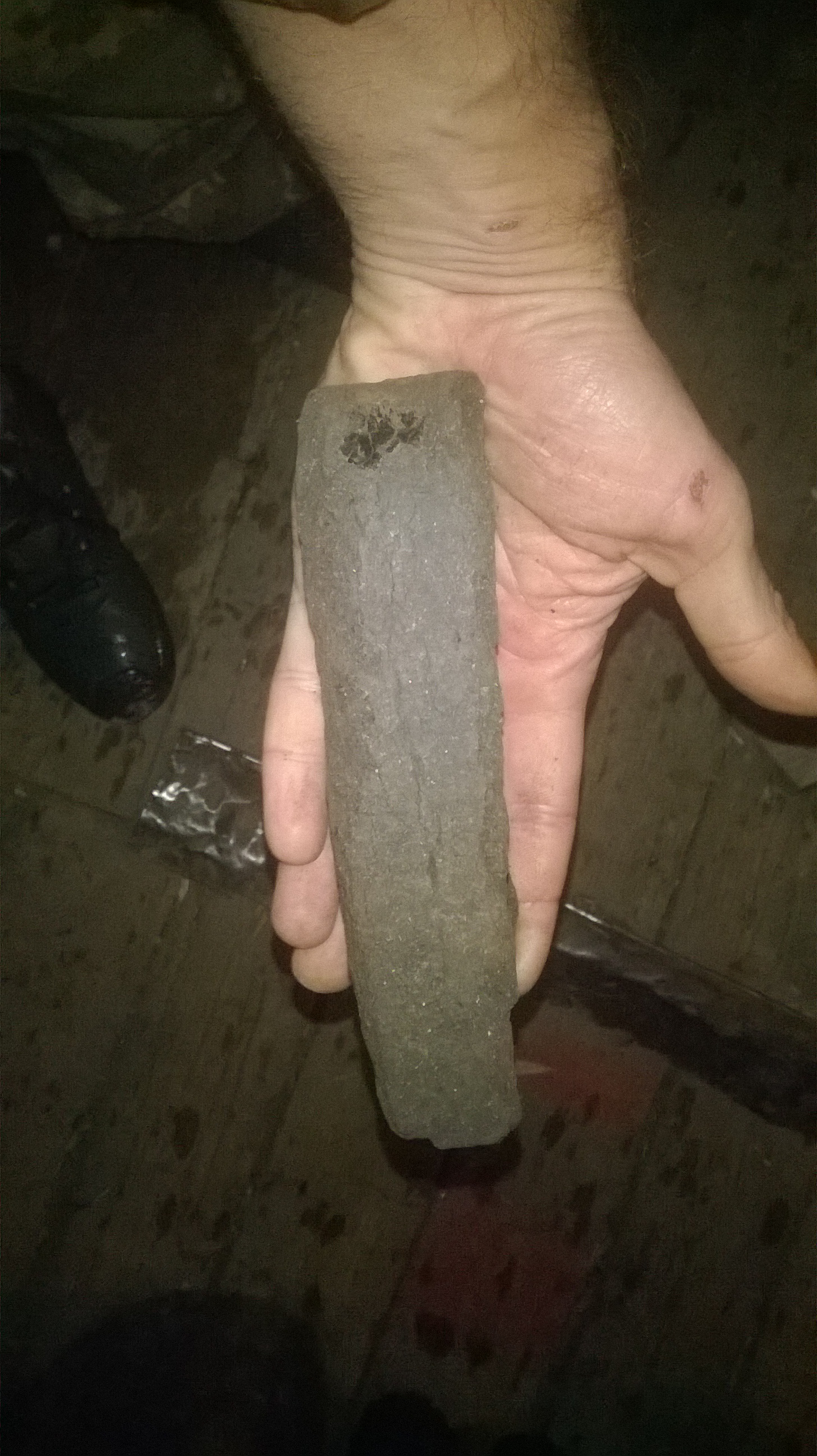

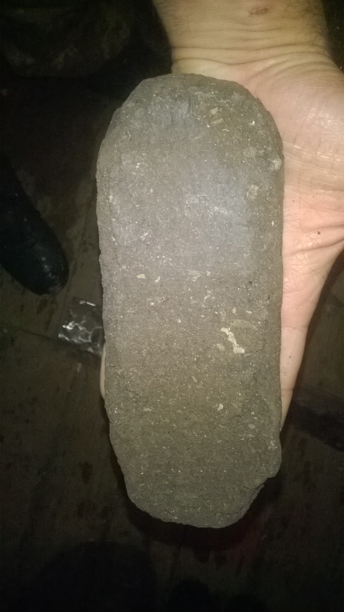

Еще один источник энергии. Кстати, растопить его непросто.

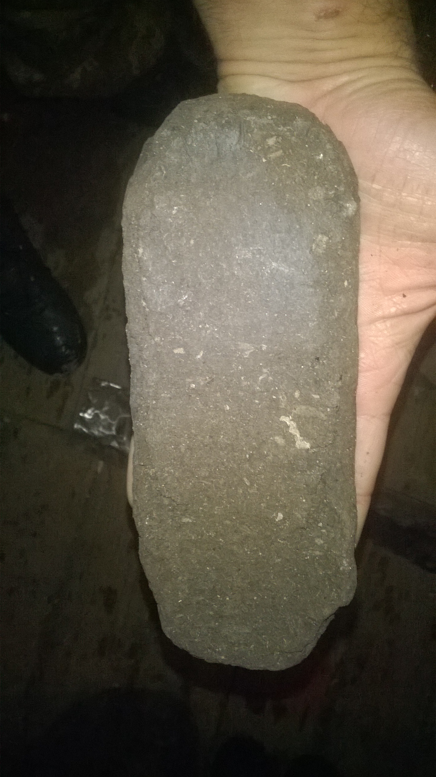

PostPosted: 16 Dec 2018 09:19
Брикеты коричневого цвета. Похоже на прессованный торф или бурый уголь. Говорят, дорогие, но эффективные. До этого видел только брикеты для печки из прессованных опилок.
The attachment WP_20181213_002.jpg is no longer available
The attachment WP_20181213_006.jpg is no longer available
The attachment WP_20181213_003.jpg is no longer available
The attachment WP_20181213_004.jpg is no longer available

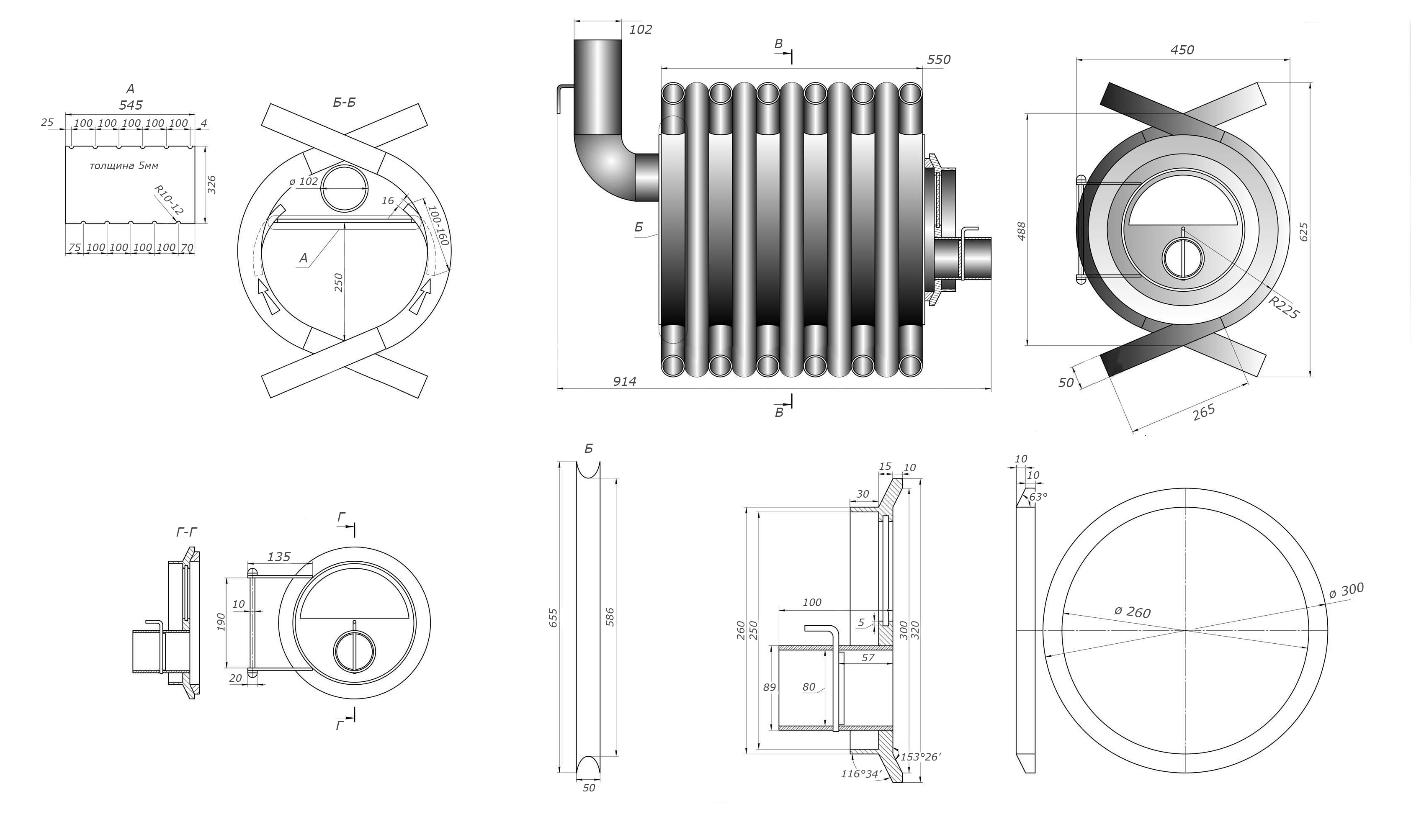

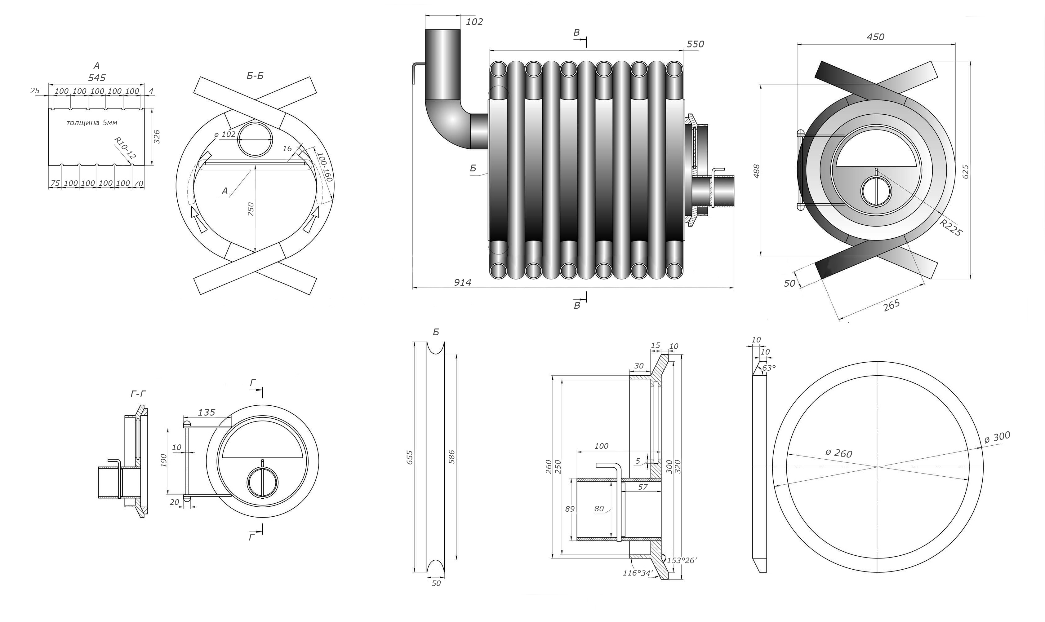

Этот источник энергии - печь "Буллерьян" (часто пишут с одним "л"),
в своем классе - один из наиболее эффективных.
О нем была статья в журнале "Наука и жизнь" (№11/2003г).
