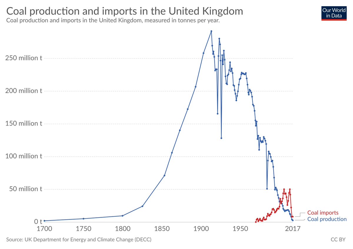

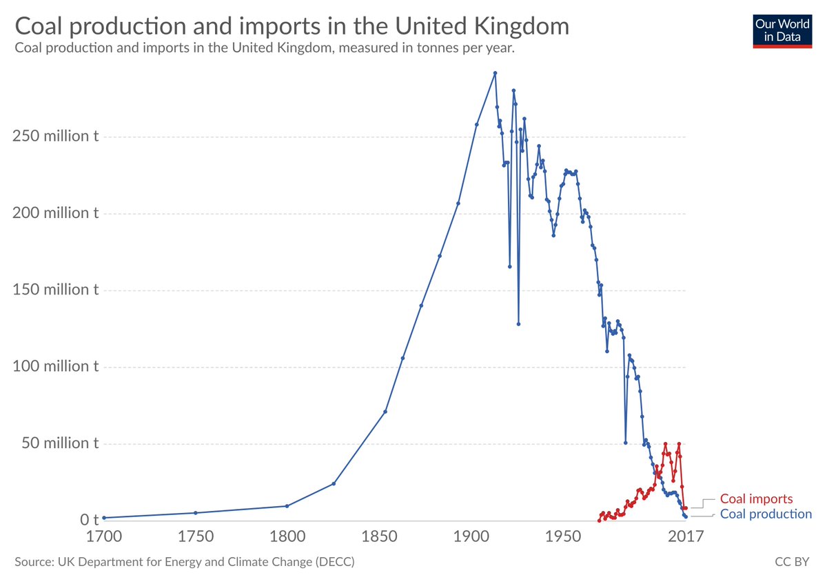

Франция полностью откажется от угля в производстве электроэнергии с 2022 года, Великобритания - с 2025, Германия - с 2038.

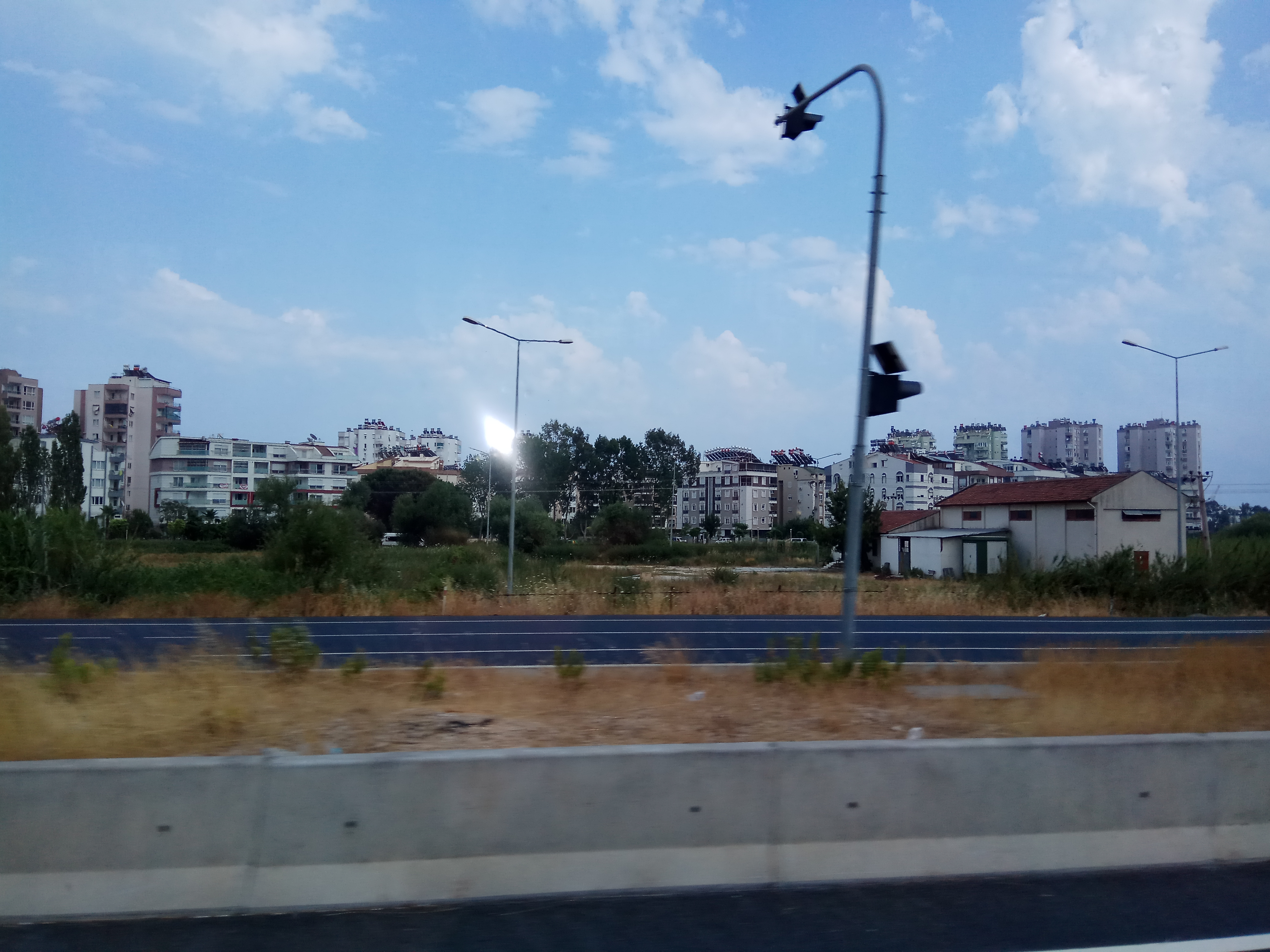

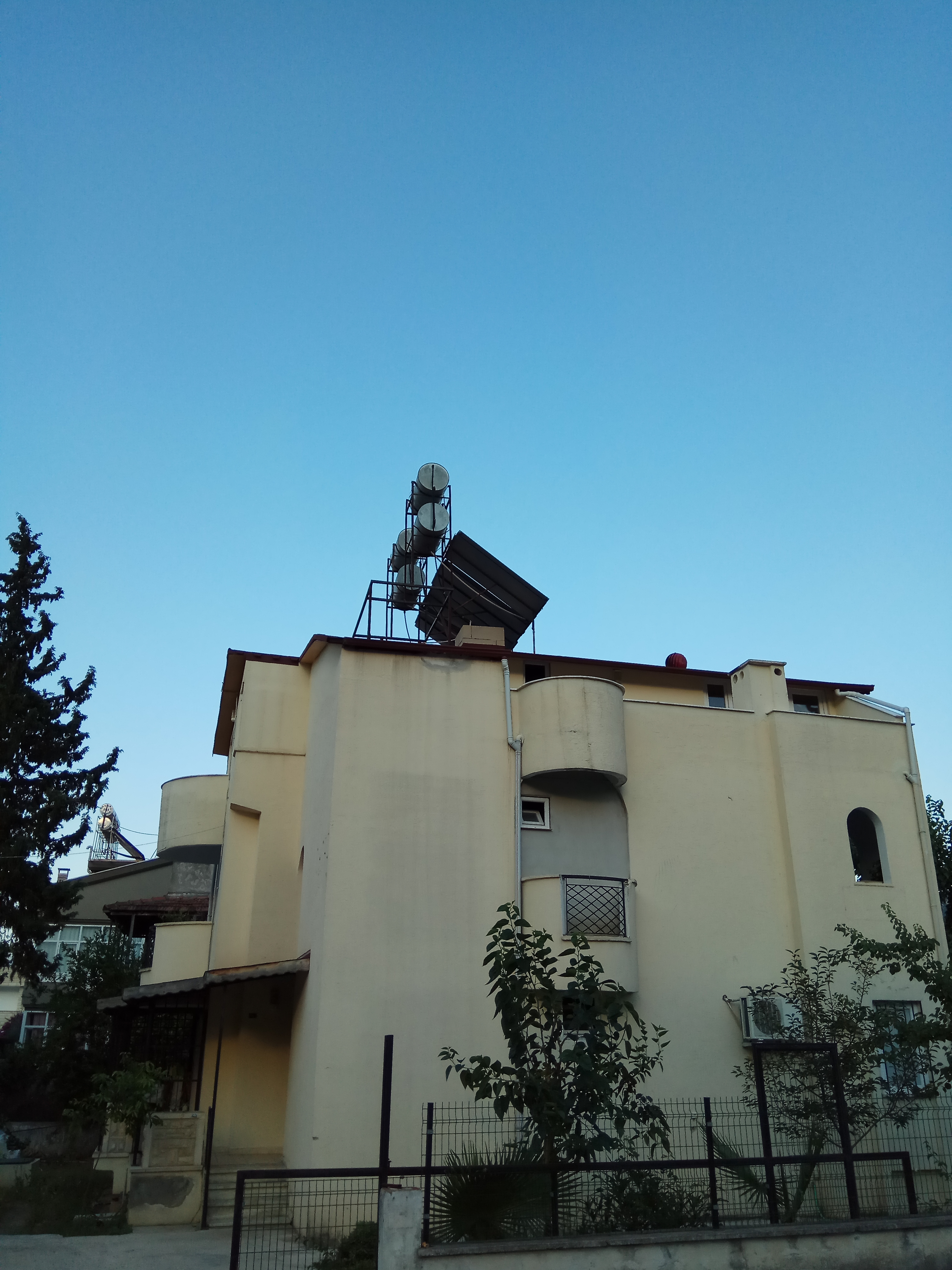

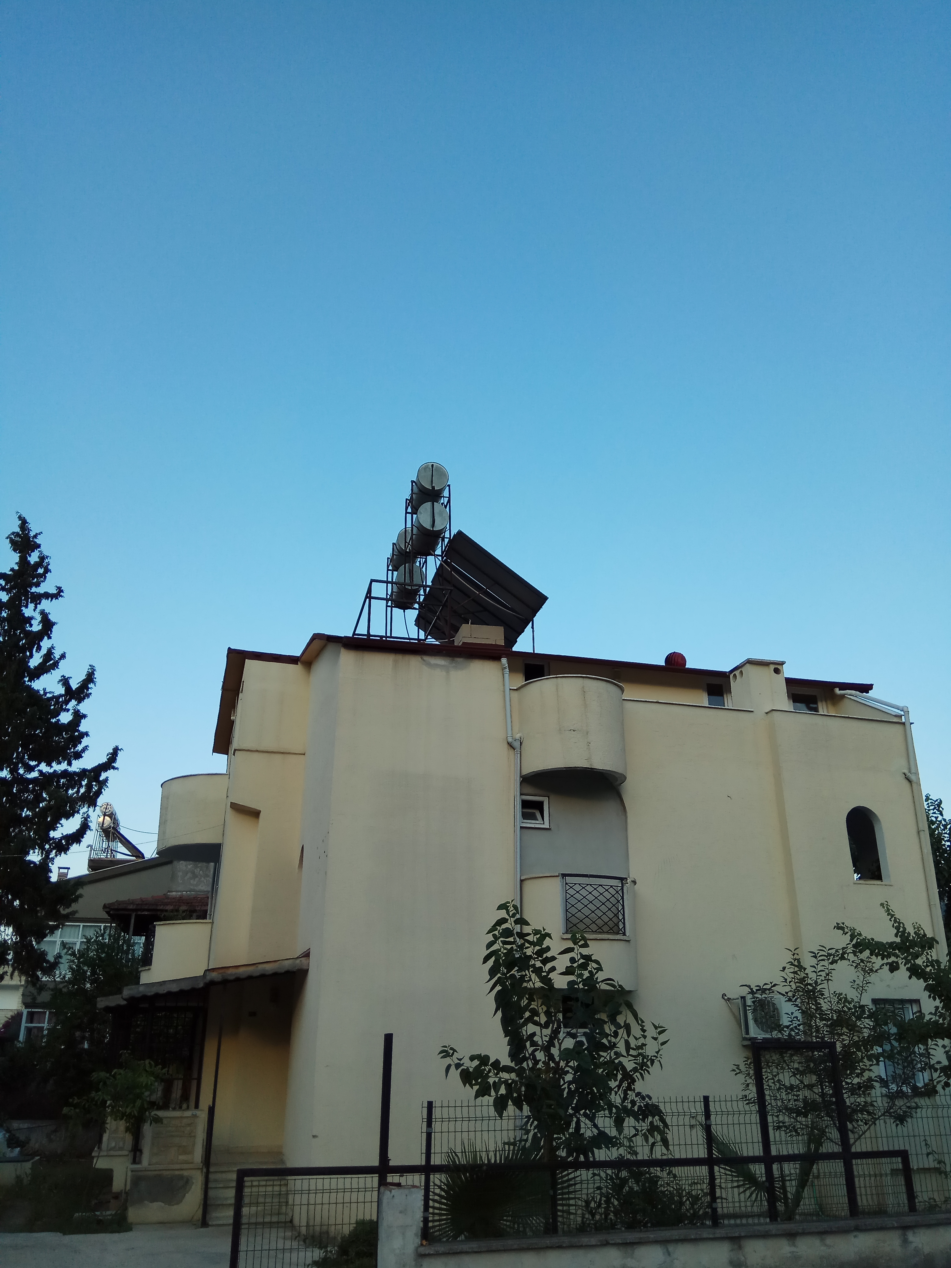

В Турции почти на всех крышах домов можно наблюдать солнечные коллекторы для подогрева воды.
Я так понимаю, баки с водой, солнечный коллектор и насос, перекачивающий воду?
Поэтому в дешевых отелях горячая вода бывает и не горячей. :)
 Post subject: Re: Источники энергии
PostPosted: 26 Jun 2019 17:13
Нет. Насос перекачивает масло (органический теплоноситель). В коллекторе масло нагревается и перекачивается в рубашку водяного бака, где греет воду. Иногда насос выходит из строя и масло перестает циркулировать и начинает гореть в коллекторе полностью его закоксовывая и тем самым полностью выводя всю систему из строя.

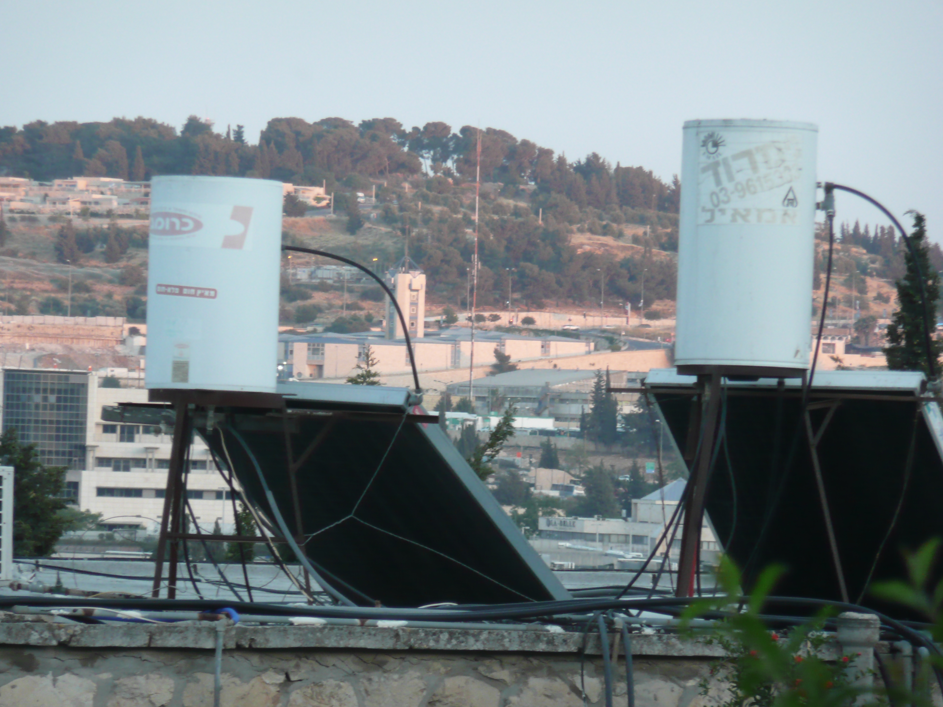

За Турцию не скажу, а в Израиле подобные нагреватели работают без насосов и масла:
Плоская, чёрная изнутри панель закрыта стеклом; в ней уложена змеевиком чёрная пластиковая труба. Рядом- изолированная пенопластом бочка, снабжённая клапаном типа бачка унитаза, с трубками сверху и снизу.
Поток воды в панели возникает за счёт разности высот и плотностей.
Такое устройство работает даже зимой, и достаточно в трескучий мороз ( 0...+5) на 3-4 часа появиться солнцу- купаться уже можно будет. Правда, 1-2 человекам только. Если солнца нет или народу много, включают электрический подогрев - обычный ТЭН. И это единственное, что там электро ..
Тепло держит пару дней, летом от воды пар идёт.
Недостатки: у каждой квартиры бочка своя и ими в результате уставлена вся крыша; в особо морозные ночи иногда жителям приходится открывать струйкой воду чтобы не перемёрзли трубки. Ещё иногда ломается клапан подачи воды и она начинает течь с крыши - по трубке, правда.

Холодная вода стекает по раскаленному змеевику и на выходе нагревается.
Не совсем так; это не проточные, а накопительные системы. Из низа бочки в панель уходит холодная вода , вытесняет более лёгкую горячую и та уходит в верх бочки. При всей силе солнца субтропиков на проточную систему его не хватит. Площадь панели 1,5-2 кв.м. всего, а проточный водонагреватель требует 3-5 кВт..

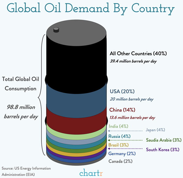

Posts: 69284
Потребление нефти по странам. Более третьи всей нефти потребляют США и Китай
