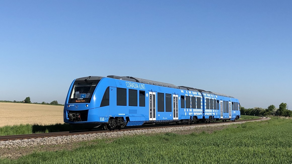

В Австрии запущен первый поезд на водородных топливных элементах
Правильнее сказать рельсовый автобус.
Пробег на полной заправке - около 700 км на скорости 140 км/ч. Себестоимость поездки такая же как на дизель-электрическом Coradia Lint 54, модификацией которого и является iLint.
Событие примечательно тем, что транспорт на альтернативном источнике энергии по экономической эффективности сравнялся с традиционным, а значит будущее однозначно за электрохимией.

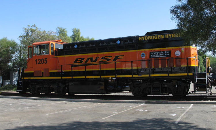

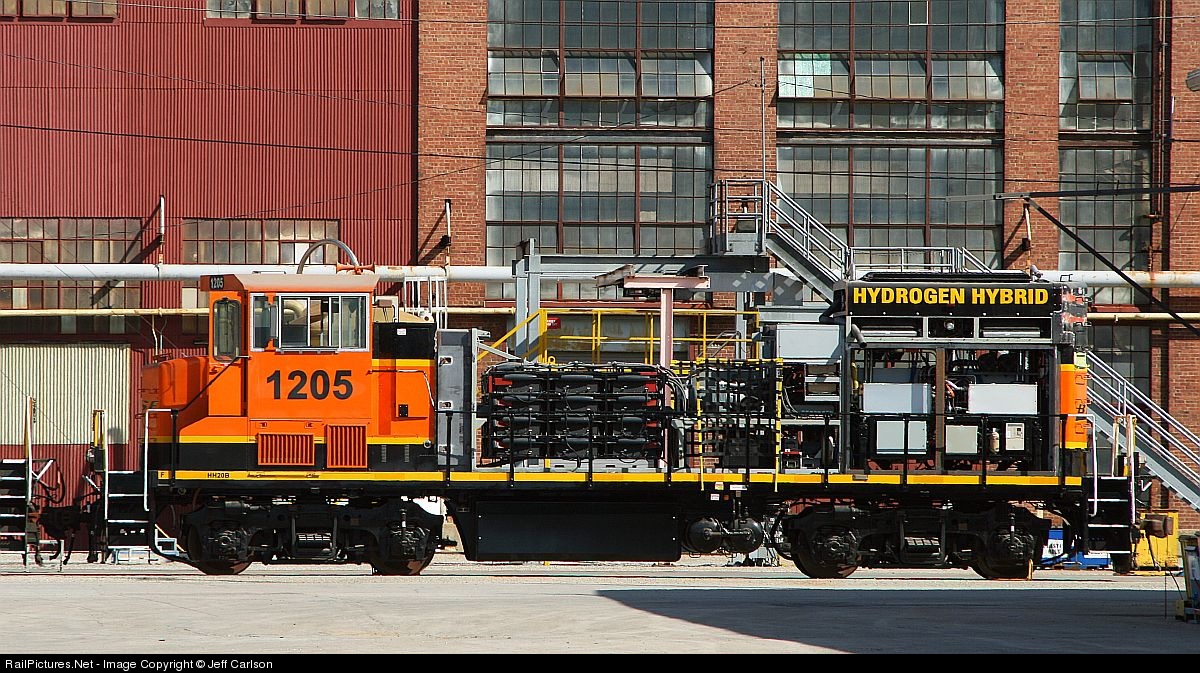

Маневровый локомотив на водородных топливных элементах на одной из станций BNSF Railway в пригороде Лос Анжелеса.
В 2019 году такие локомотивы превзошли в экономической эффективности тепловозы. Технология, включая совершенствование ЭХГ, создание логистики и соответствующей инфраструктуры на станциях, развивалась 12 лет.
Фактически это новый класс ж/д транспорта - автономный электровоз.

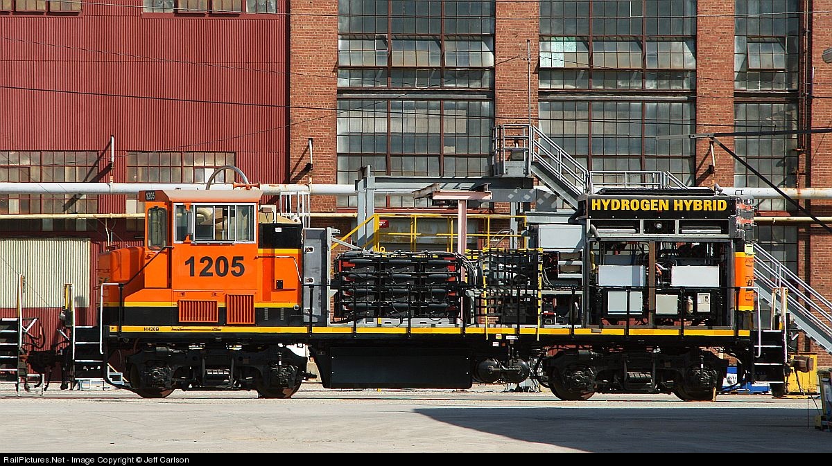

Модель локомотива: Railpower НН20B, который является переделанным под топливные элементы тепловозом Railpower GG20B.
"Препарированный" НН20В

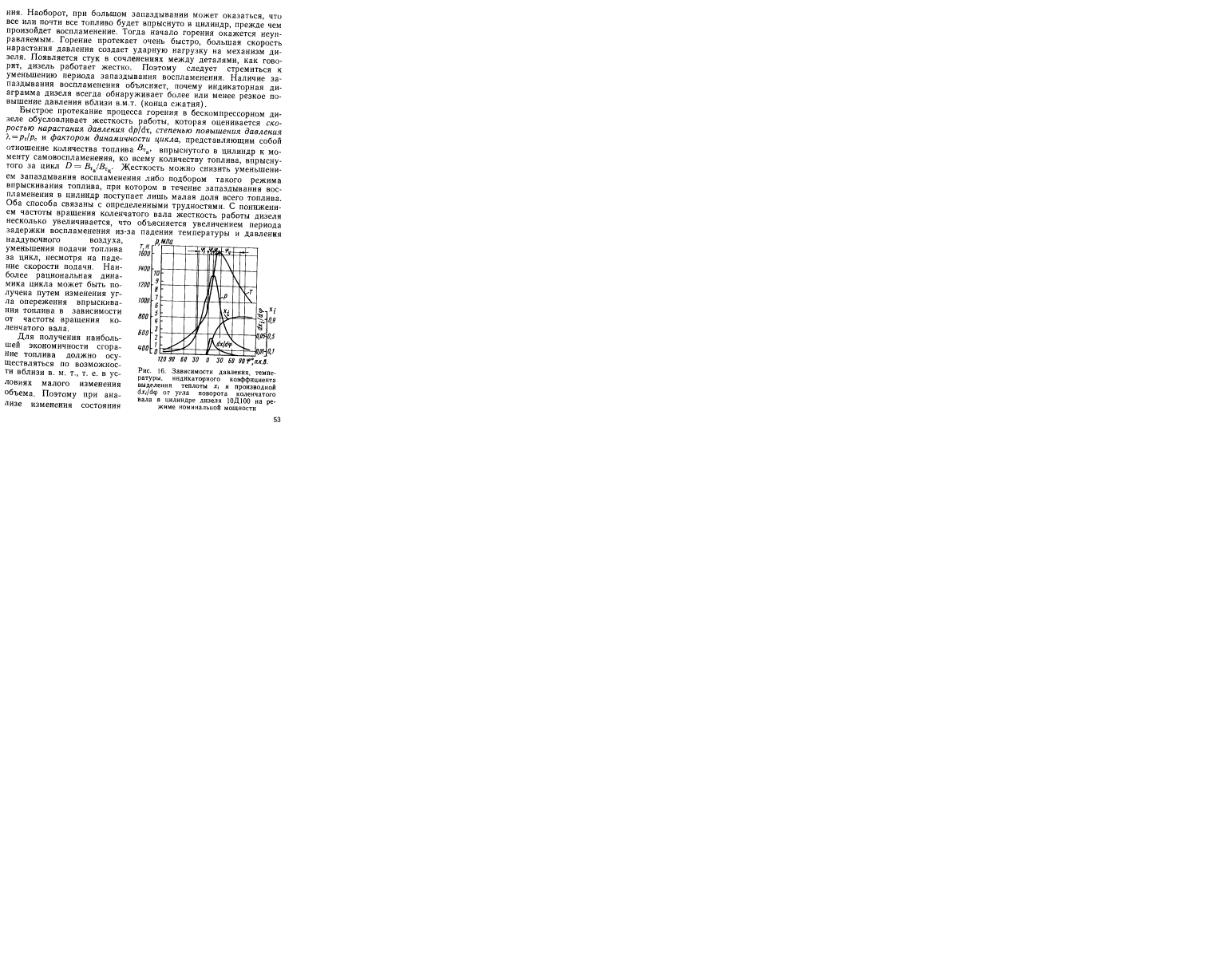

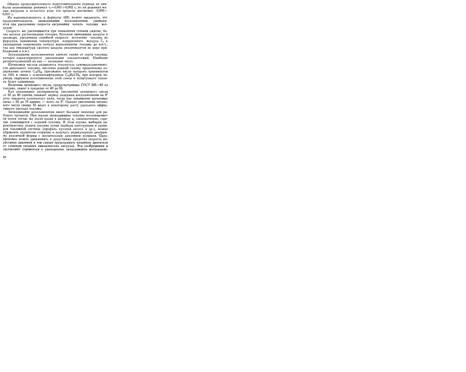

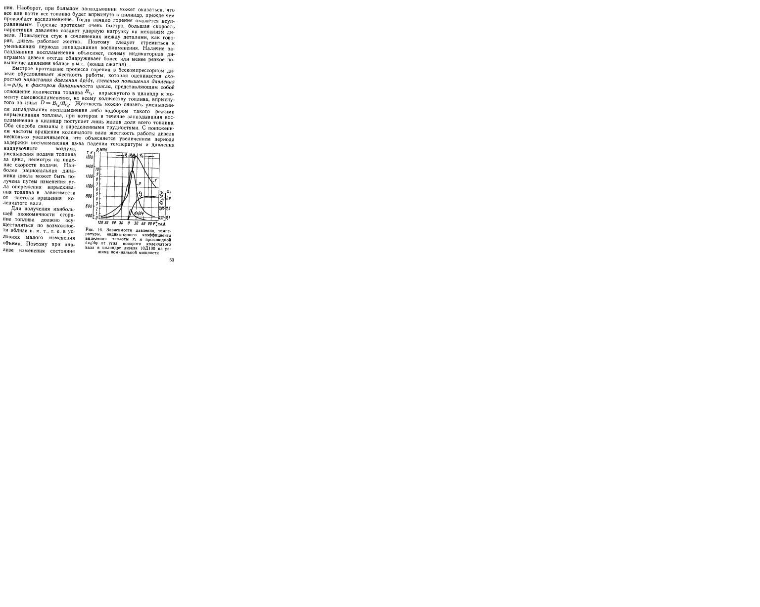

По науке, чем меньше задержка воспламенения, тем лучше (тем мягче) работает дизель (тем меньше скорость повышения давления dp/d(fi), производная давления в цилиндре по углу поворота коленчатого вала). Эту зависимость можно найти в хороших учебниках по теории рабочего процесса поршневых ДВС (Орлин и Круглов, Симсон и Хомич, А.И. Володин, Н.Х. Дьяченко). Вот, например, из Симсона и Хомича (Тепловозные двигатели внутреннего сгорания. Симсон А.Э., Хомич А.3., Куриц А.А. и др. Учебник для вузов. — 2-е изд., перераб. и доп. М.: Транспорт, 1987. — 536 с.):
(что-то картинки очень мелко отображаются)
А угол опережения подачи топлива легко настраивается на более позднюю подачу (обычно под корпус топливного насоса подкладывают пластинки определенной толщины). Несколько хитрее изменять угол опережения подачи на работающем двигателе (если хочется на ходу переходить с ДМЭ на солярку и обратно), но и эта проблема решаема. Так что ДМЭ с цетановым числом 55 - почти идеальное дизельное топливо. Решить бы только проблему смазки топливной аппаратуры (растворяется ли ДМЭ в масле, солярке, мазуте? фреоновые компрессоры ведь как-то смазываются...).
