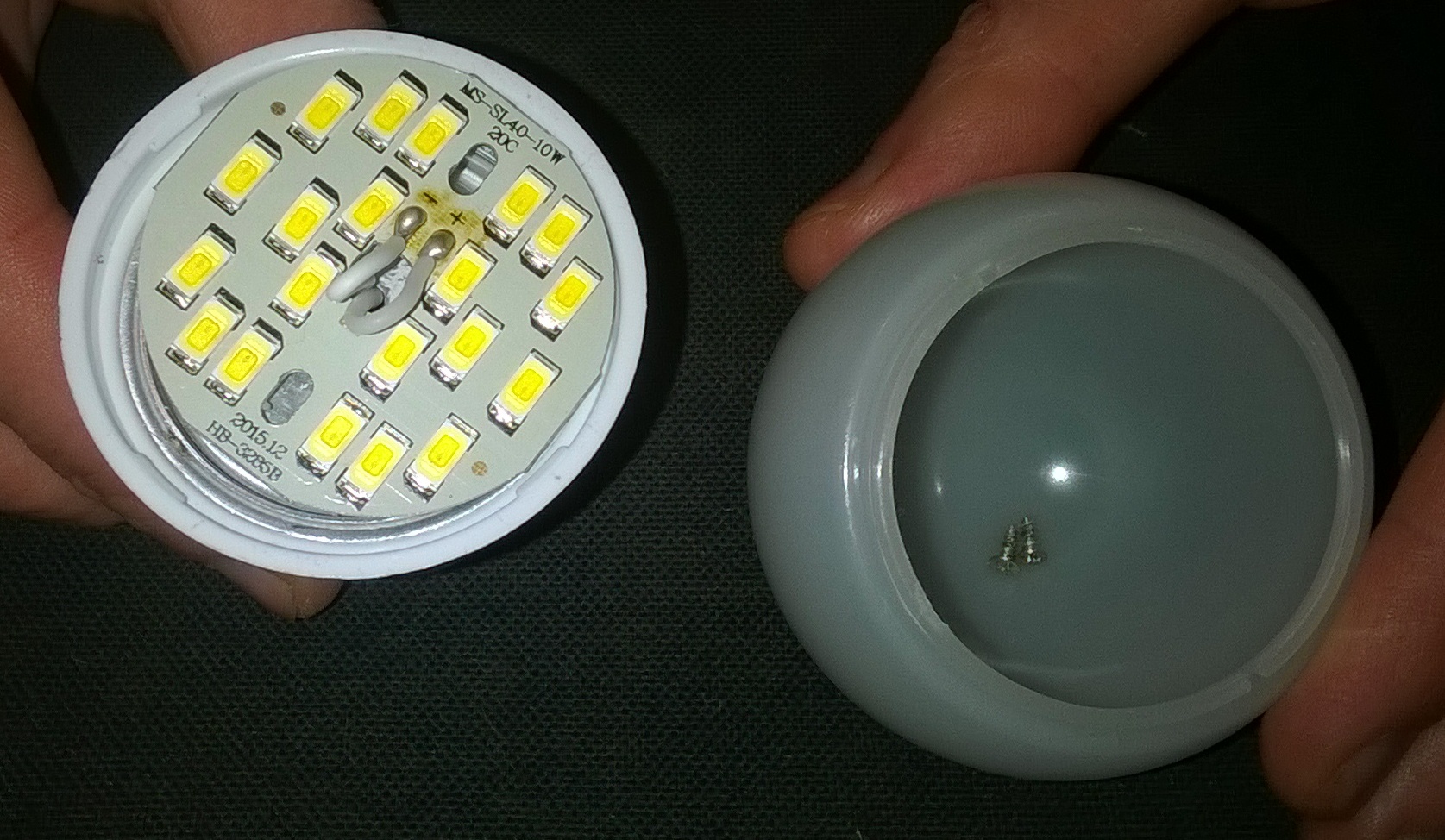

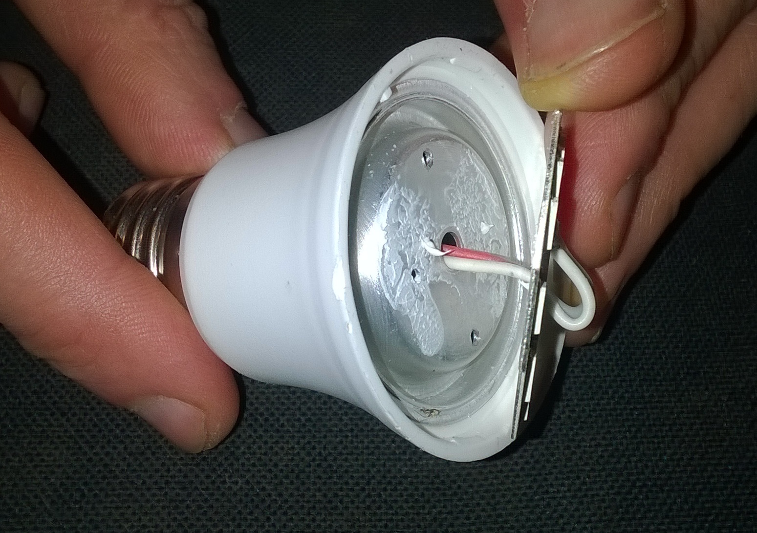

У коллеги перегорела диодная лампа. - Прослужила всего пару месяцев. Разобрал:

А какая схемка для питания диодов? Говорят, что китайцы для максимального удешевления сейчас чуть ли не через диодный мост их напрямую запитывают, без всякой стабилизации - отсюда и такой малый срок службы.

При мне он дальше лампу не разбирал. Но то, что китайцы экономят на всем, на чем только теоретически возможно - это четкая тенденция.

При последовательном соединении обрыв в одном из светодиодов приводит к неработоспособности, как в ёлочной гирлянде. Надо прозвонить и заменить неисправный, на худой конец резистором.
Такая тема была на чипмейкере.

Вот обзор светодиодных ламп изнутри http://microsin.net/adminstuff/hardware ... nside.html . Заменить светодиод в современных лампах весьма сложно, как видно на фото выше их собирают на алюминиевой плите с изоляцией оксидированием и последующим напылением (травлением) дорожек, что приводит не только к эффективному теплоотводу но и к трудностям ремонта. Практически приходится класть плату на утюг (домашний аналог "нижнего подогрева"), разогревать его через латр до 90..110 С и только тогда локальным нагревом мощным паяльником можно отпаять отдельный светодиод.
