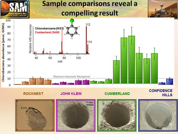

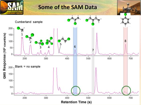

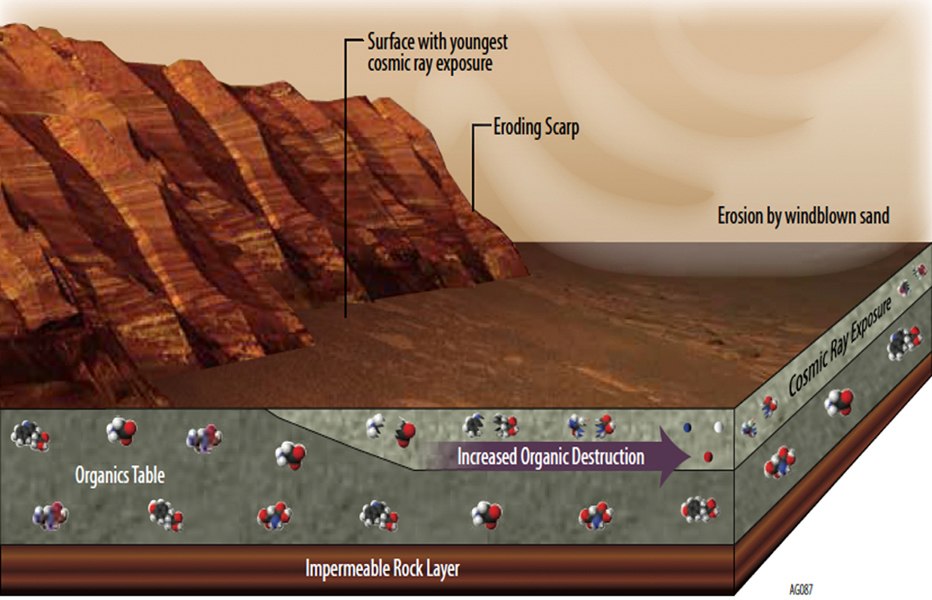

в продолжение темы органики на Марсе
File comment: не хлорбензолом единым
File comment: предполагается, что именно так органика попала на место бурения - дно высохшего озера
p.s. Хлор в соединениях оказался неслучайно - те самые перхлораты, которыми так богата поверхность Марса, при нагреве проб (для возгонки органики) хлорировали исходные молекулы. И разрушали исходные макромолекулы! Так что не известно, какие исходные продукты содержатся в пробах. возможно там рыбка и покрупнее.
JPL News wrote:
Identifying which specific Martian organics are in the rock is complicated by the presence of perchlorate minerals in Martian rocks and soils. When heated inside SAM, the perchlorates alter the structures of the organic compounds, so the identities of the Martian organics in the rock remain uncertain.

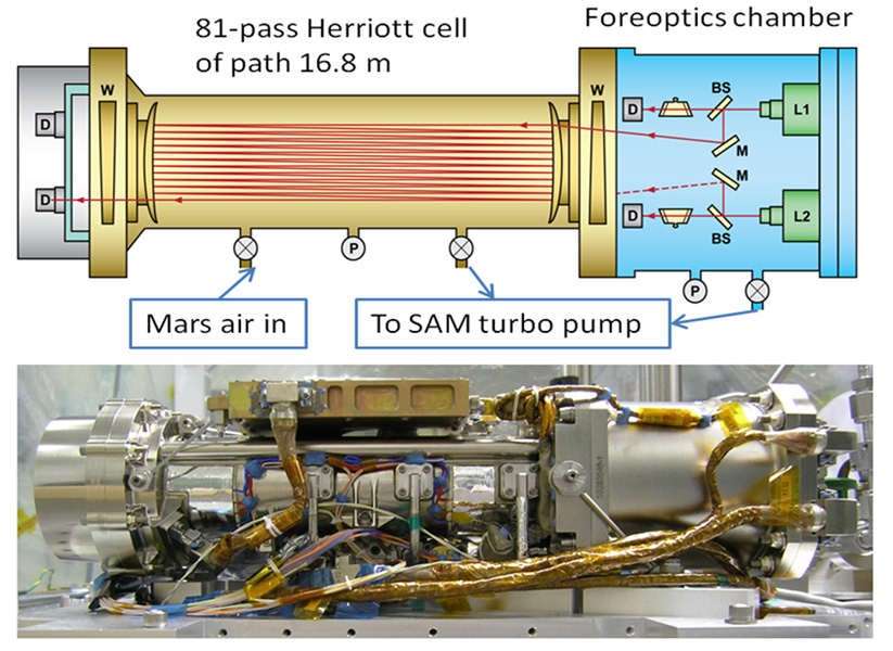

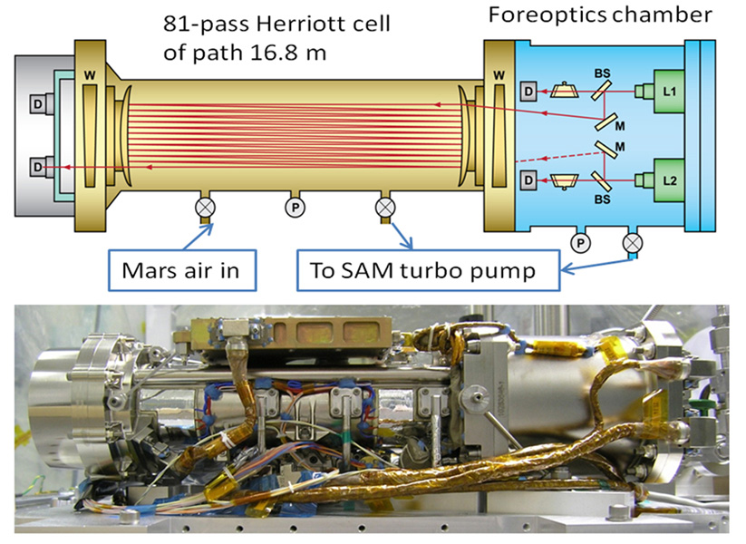

p.p.s. сам прибор SAM
File comment: Sample Analysis at Mars (SAM)

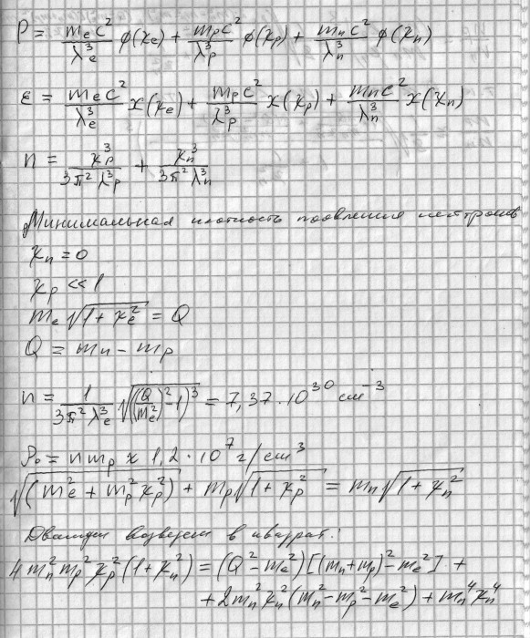

Интересно поиграться с уравнением состояния идеального n-p-e-газа нейтронной звезды.
И финал
С ростом числа нейтронов и их плотности упаковки (χn -> ∞) растет и доля протонов в веществе нейтронной звезды. Причем в случае идеального n-p-e-газа предел должен составлять соотношение n:p:e = 8:1:1.
Проще говоря чем массивнее нейтронная звезда тем равновесие n <=> p + e- + v- сильнее сдвинуто вправо. И в случае неидеальных систем в конечном итоге все нейтроны должны будут распасться на протоны и электроны.
Исходя из этого можно предположить, что гипотетически ЧД состоит из плотноупакованых протонов. Электроны при этом должны будут находиться вне протонного ядра и вращаться вокруг него. Причем согласно боровской модели атомного ядра должны вращаться со сверхсветовой скоростью. Вот такое вот ИМХО.

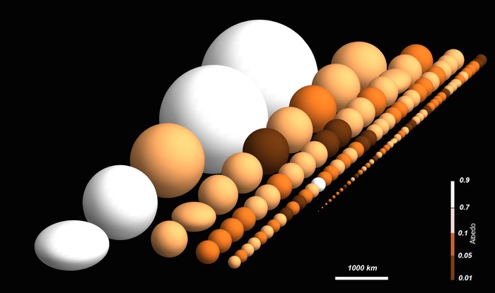

PostPosted: 29 Dec 2014 13:22
рой миров...
Herschel_s_population_of_trans-Neptunian_objects_node_full_image_2[1].jpg [ 33.9 KiB | Viewed 17822 times ]
телескоп Herschel провел обзор 132 из 1400(!) известных нам трансплутоновых тел, которые находятся на расстоянии 4.5-7.5 млрд км от Солнца
