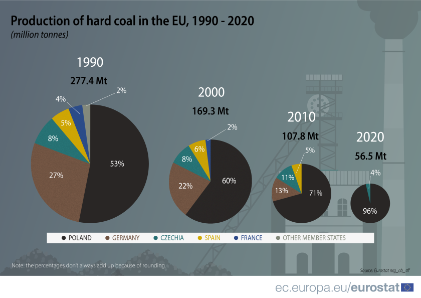

Гурьянов Сергей
@Segozavr
20 год
Динамика добычи каменного угля в странах ЕС.
1990: 277,4 млн т
2000: 169,3 млн т
2010: 107,8 млн т
2020: 56,5 млн т
В 2020 на Польшу приходилось 96% от общего объема добычи ЕС, на Чехию 4%.

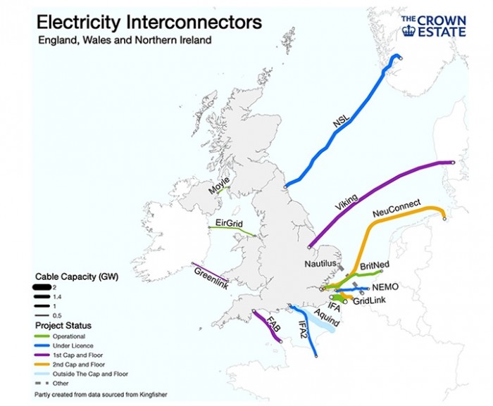

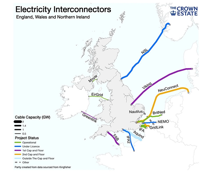

Сегодня введен в эксплуатацию и начал передавать электроэнергию самый мощный в мире подводный HVDC-кабель North Sea Link (NSL) стоимостью $1,85 млрд, соединяющий Норвегию и Великобританию. Электричество с ГЭС в Норвегии будет поступать на земли туманного Альбиона.

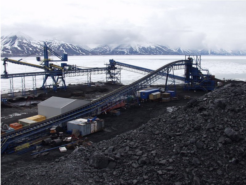

Норвежская Store Norske закроет свою шахту на Шпицбергене в сентябре 2023 года. Это последняя действующая угольная шахта в Норвегии. Даже сейчас, при высоких ценах на уголь, шахта живет на дотации от государства.

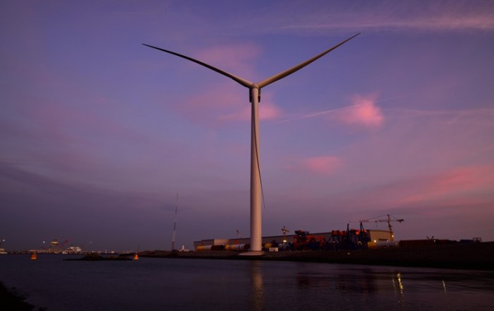

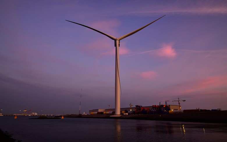

GE увеличила мощность ветряка Haliade-X, установленного в порту Роттердама, с 12 до 14МВт. Один оборот лопастей девайса способен на пару суток обеспечить электроэнергией довольно большой домик.
