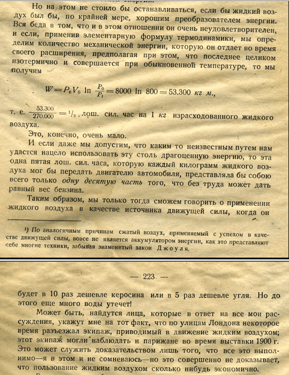

PostPosted: 25 Nov 2012 23:19
Британские учёные (в полном смысле этого слова :ag: ) вспомнили о старой идее (1900 г. !) применения жидкого воздуха в качестве топлива для автомобилей.

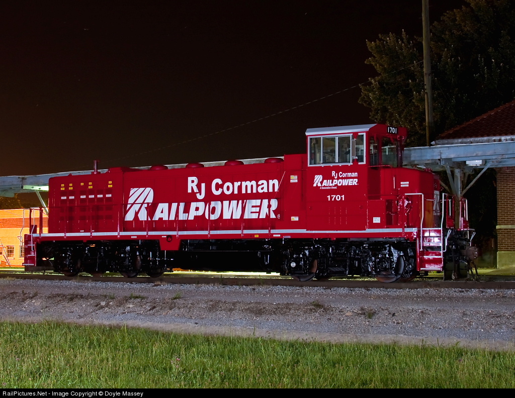

Есть ведь авто с баком жидкого водорода.
Авто фигня.
Магистральный автономный электровоз HH20B (США, Техас)
На водородных топливных элементах. Водород храниться в двух подвесных резервуарах.
