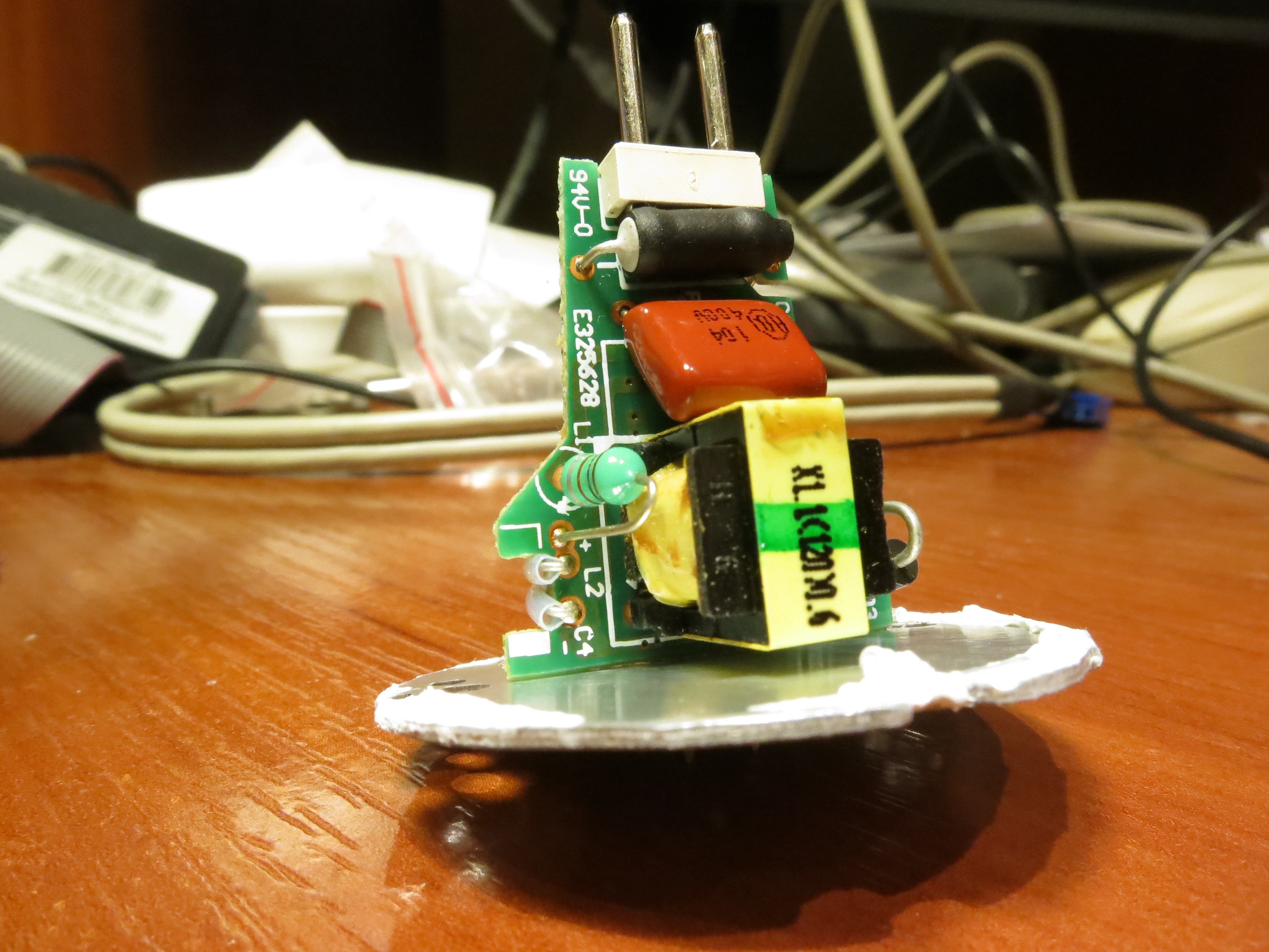

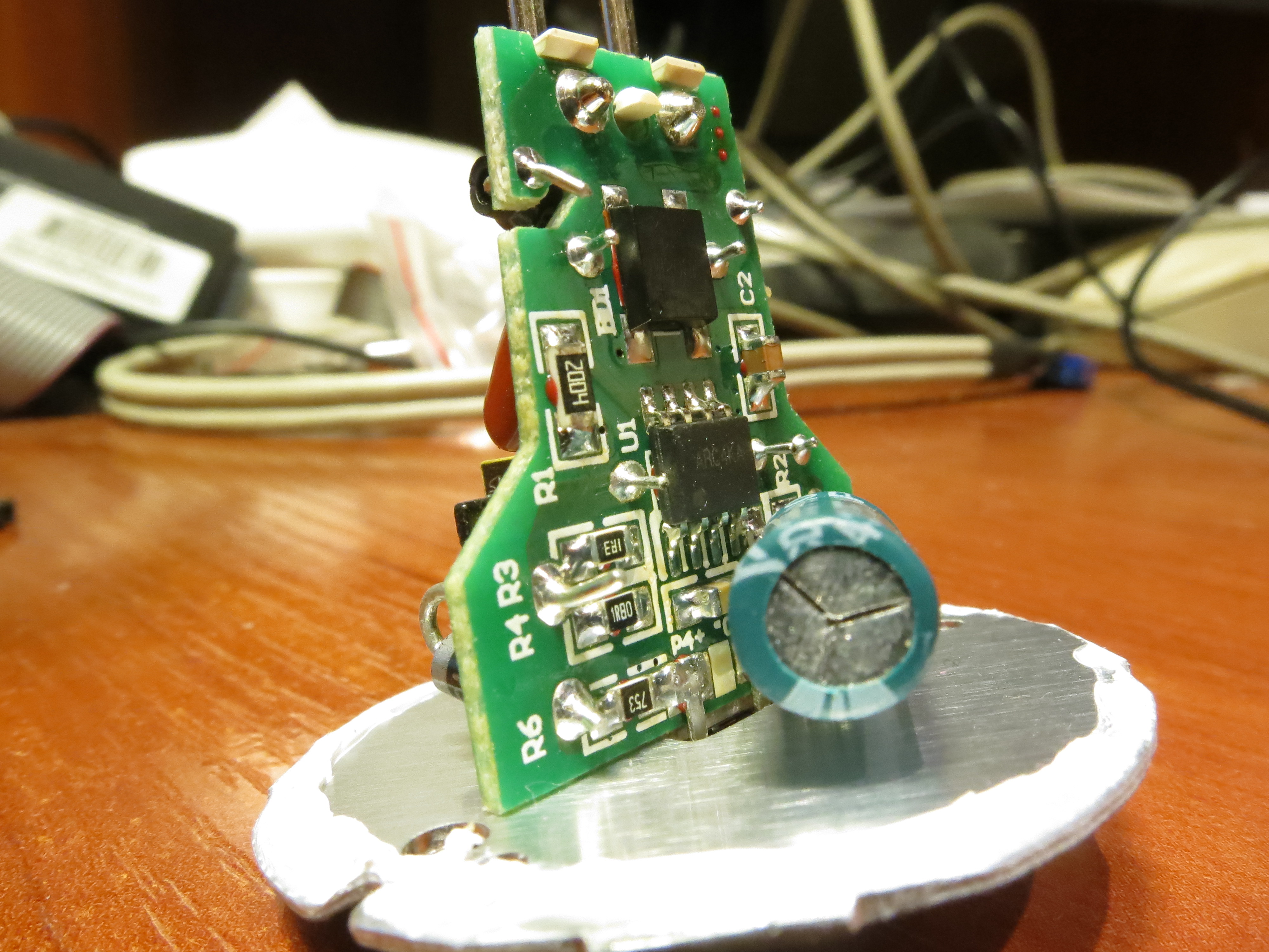

Умерла осрамовская лампочка на 220В.
Вот фоточки внутренностей. Довольно замысловато, мне кажется.

У маломощных ЛДС (Е27/Е14 до 20 Вт) максимально упрощена схема поджига -- вот они и "горят" чаще. На ваших фото, к примеру, что-то не вижу варистора... А ведь он далеко не лишний.
 Post subject: Re: Лампы накаливания, диодные и газоразрядные: плюсы и мину
PostPosted: 21 Oct 2017 14:12
Это светодиодная и я не готов согласиться, что схема максимально упрощена - наоборот подивился чипу драйвера и богатой обвязке.
Пока не вглядывался, но, возможно, красный залитый элемент на входе не ёмкость а варистор.
PostPosted: 21 Oct 2017 16:54
Joined: 12 Feb 2015 18:47
Posts: 97
Емкость и есть: 0,1мкф.

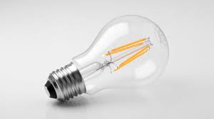

Поставил вместо ЛН филаментную ЛЕД- лампу:
9 Вт, эквивалент 80, фирма ЭРА. Светит - на глаз- как 75Вт ЛН. Но как- то призрачно всё в её свете..
Самое интересное: калькулятор с фотоэлементом от этого света не работает, только если на 50-70см. к лампе поднесёшь включается. А от ЛН чтобы работать - хватает 0,1 площади фотоэлемента.

Эти лампочки дороже обычных LED. Плюс - светят во все стороны, а не только вверх.
PostPosted: 22 Oct 2017 21:52
И у меня сомнения на счёт оптимальности теплового режима светодиодов и скорости их деградации, ибо теплоотвод только через газ. Даже если считать, что там действительно гелий.

По моим ощущениям "призрачно всё" получается при низком CRI.
Заметил, что я острее, чем окружающие реагирую на низкий CRI. Возможно из-за дефекта цветовосприятия.
