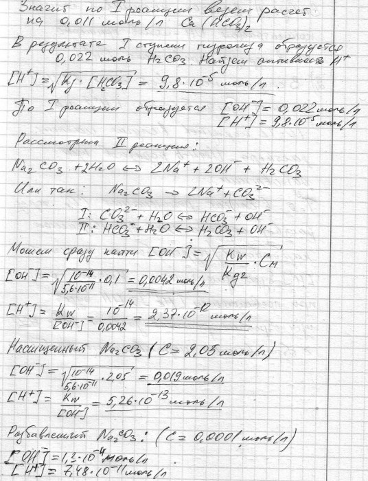

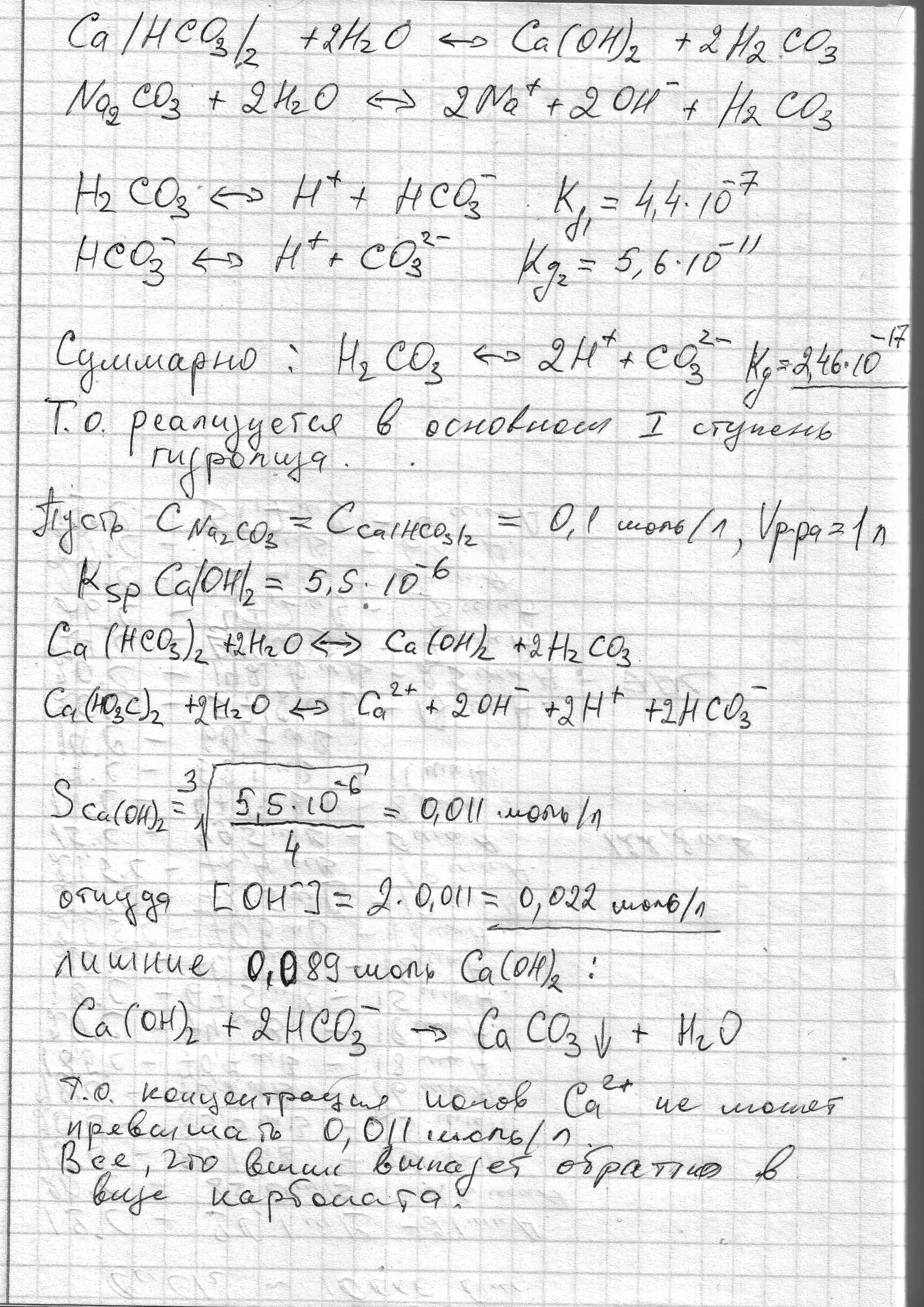

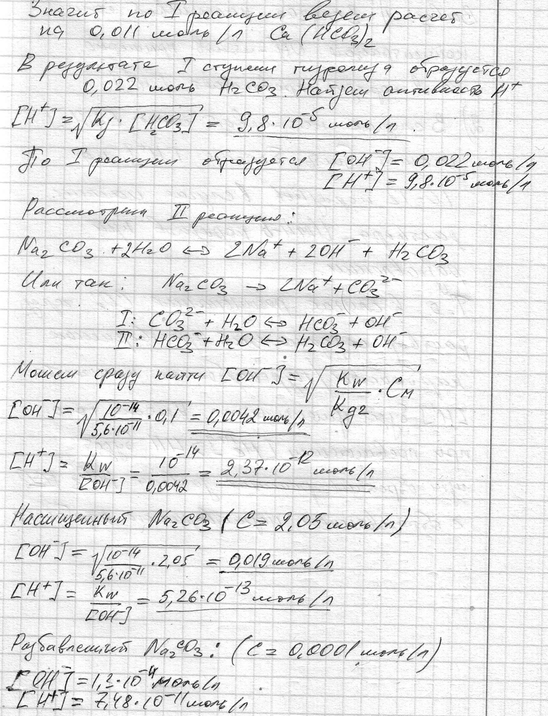

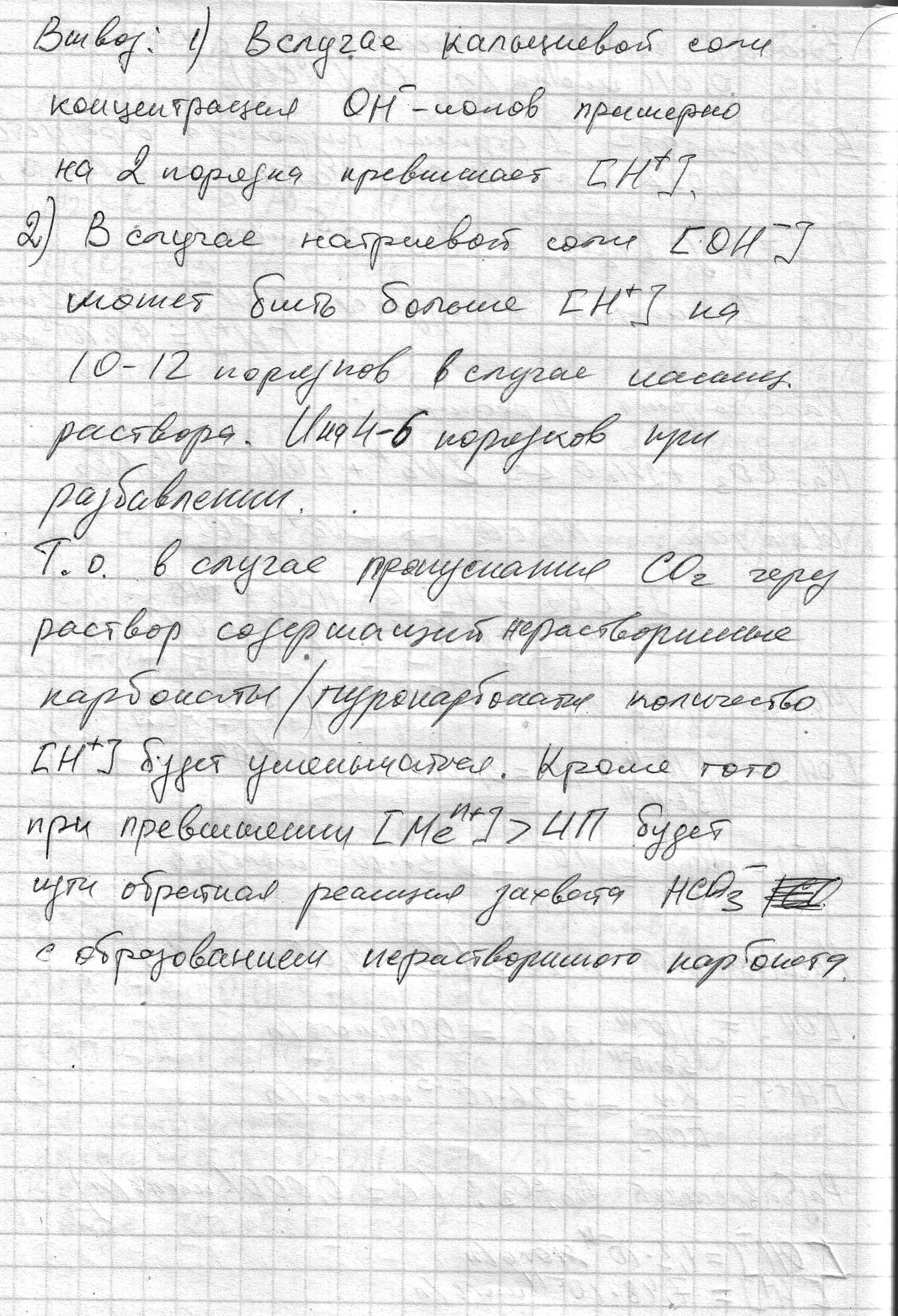

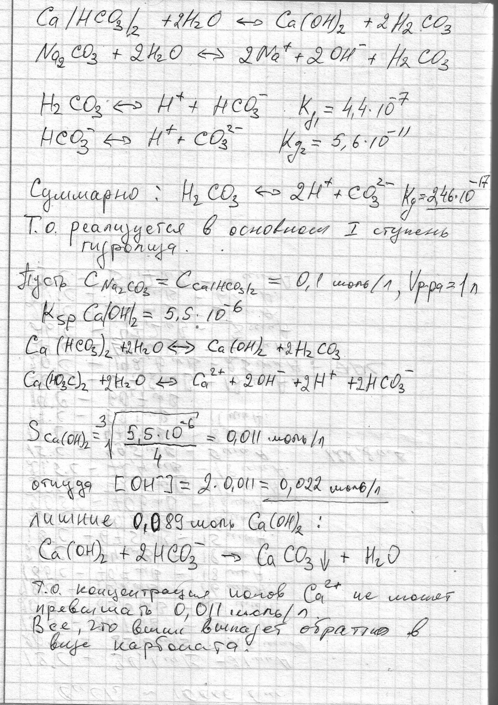

Ing.P. wrote:
Значит, в первом приближении карбонат дает удвоенную по сравнению с гидрокарбонатом концентрацию ионов натрия и, соответственно, гидроксилов, а при равенстве концентраций ионов натрия мы будем иметь удвоенную концентрацию молекул угольной кислоты и получающихся при ее диссоциации ионов водорода. При таком допущении насыщение раствора углекислым газом понизит концентрацию гидроксилов примерно в 2 раза, что соответствует изменению pH на lg2 = 0,3.
Шах и мат.
Ing.P. wrote:
И законы гидролиза на месте, и фальсификации никакой нет.
Совершенно верно и математические расчеты модельных растворов на их основе показывают, что все будет с точностью до наоборот. Для кальция бикарбоната тоже можно воспользоваться формулой для расчета равновесных концентраций как и для Nа2СО3 через Кw. Так оно правильнее, но менее наглядно.
Делайте выводы сами. Можно пожалуй сослаться на экспериментальную ошибку океанологов, но нельзя исключать и сознательную фальсификацию.
Кстати получается очень мощная буферная система.

PostPosted: 01 Aug 2017 07:47
Вы рассмотрели случай когда степень гидролиза более 99,999%. Т.е. гидролиз полный. К тому же не учитываются ионы при диссоциации воды. В реальности не весь бикарбонат кальция будет гидролизовать. Расчет в этом плане не совсем точный с точки зрения аналитики. Считать нужно через ионное произведение воды и последнюю ступень диссоциации кислоты (как и в случае карбоната натрия).
Максимальная равновесная концентрация ОН- будет (в реальности) около 0,002 моль/л, а Н+ порядка 1,0 е-12 (т.е. 10 в -12 степени). Т.е. рН в насыщенном растворе бикарбоната кальция поднимется до 11-12.

Это всё правильные нюансы, но суть остаётся прежней. А именно: соль слабой кислоты и сильного основания защелачивает среду, соль сильной кислоты и слабого основания -- закисляет. А далее можно долго подставлять реальные концентрации океанских ионов, умножать их на соответствующие активности, учитывая при этом тонкостя взаимодействия различных "зверей" между собою (типа соосаждения нераств. солей железа, кальция, магния и чего там ещё). Однако слабощелочной океан останется таковым, независимо от того, будет ли его усреднённый рН=7,5 или 7,55...
ПОКА ЧТО нитрозных и сернокислых газов (антропо и др. генеза) явно недостаточно, чтобы загнать "пэ-аш" ниже семёрки. И слава богу!
Каюсь, не нашел значение Кг. Поэтому принял гидролиз полным. :ah:
