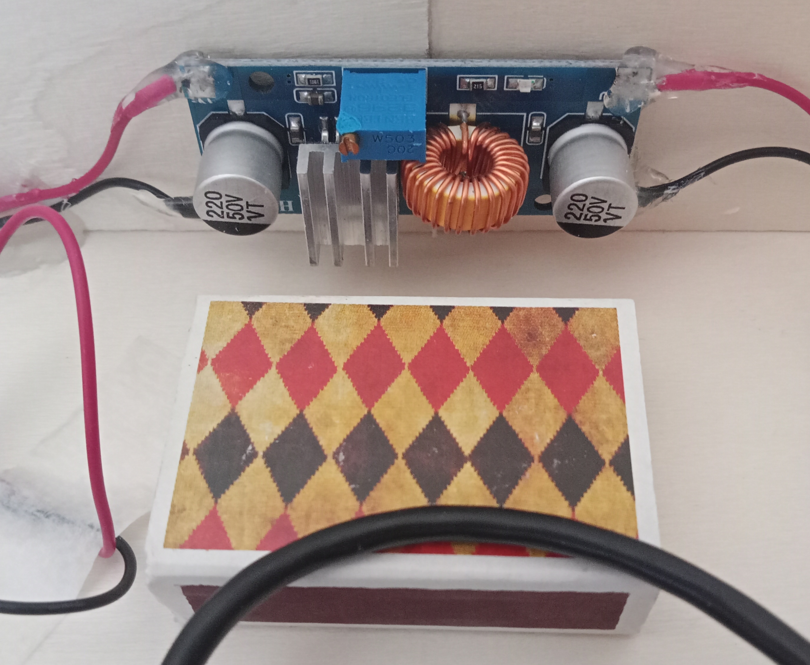

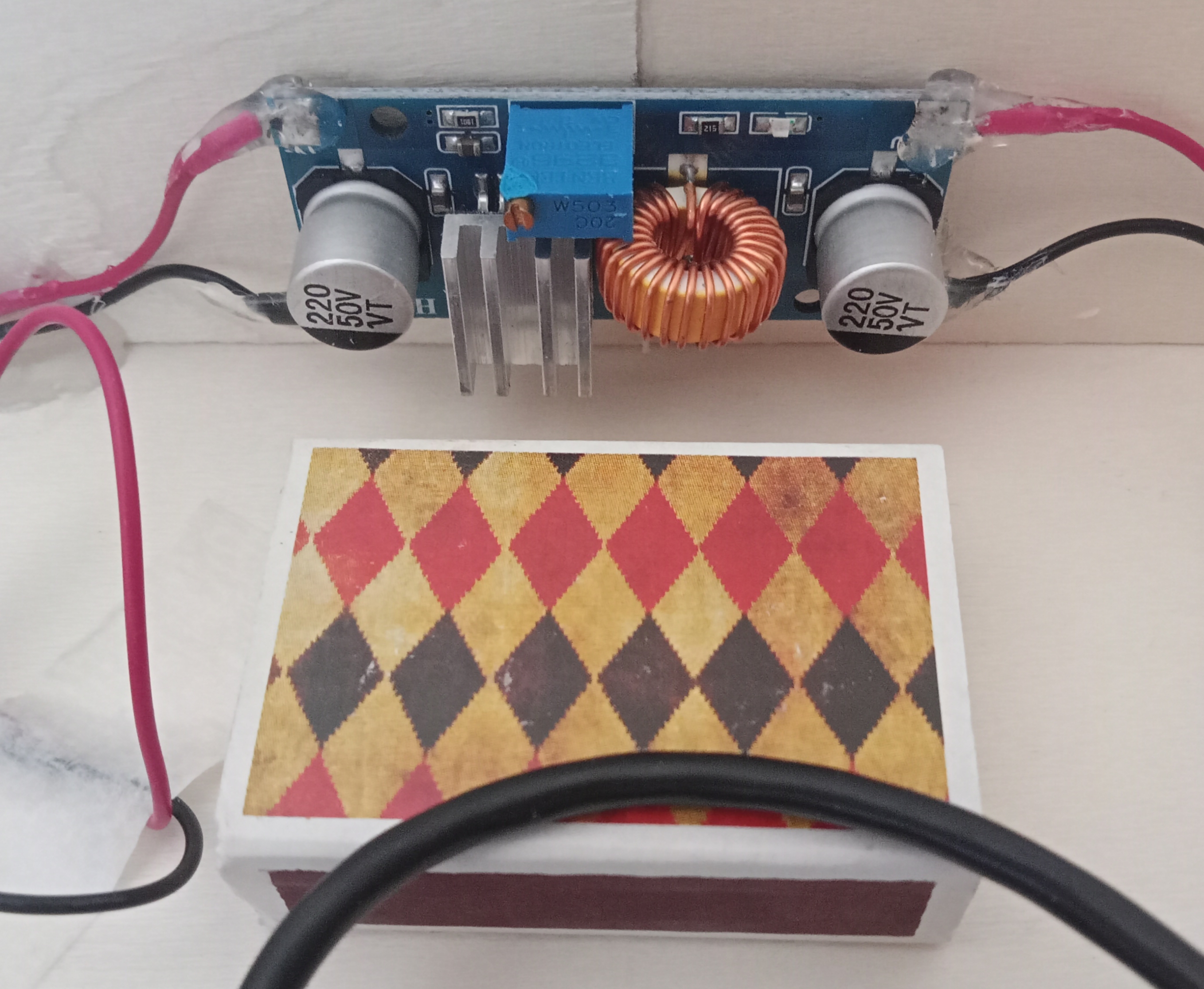

А для ноутбука, телефона и т.п. приборов - тех, что питаются низким постоянным напряжением - есть другая возможность. Существуют ( и совсем недорого продаются на АлиЭкспресс) специальные схемы преобразования одного постоянного напряжения в другое. Если из бОльшего в меньшее - это " степ- даун", если наоборот - " степ- ап". Пишется в поиске, конечно, по - английски. Они с высоким КПД ( обычно далеко за 90%) превращают, например, 7-30 в. в 5 при токе до 5а ( на фото, спички для масштаба):
Настраивается выходное напряжение подстроечным резистором ( синий) с точностью порядка 0,1 в. Есть модели, где вторым таким же резистором выставляется максимальный ток - важно, например, для зарядки свинцовых аккумуляторов.
Бывают на разные диапазоны входных и выходных напряжений и токов.
 Post subject: Re: Источники энергии
PostPosted: 13 Jul 2024 12:47
Posts: 2375
Кстати, на фото - устройство для зарядки телефона от свинцового 12в аккумулятора. Степ даун куплен на Али за цену 0,5 л. молока - и всё работает. Всё, что нужно сделать - подключить нагрузку ( лампочка 12в) и по тестеру настроить 5в на выходе; припаять разъем USB - мама.

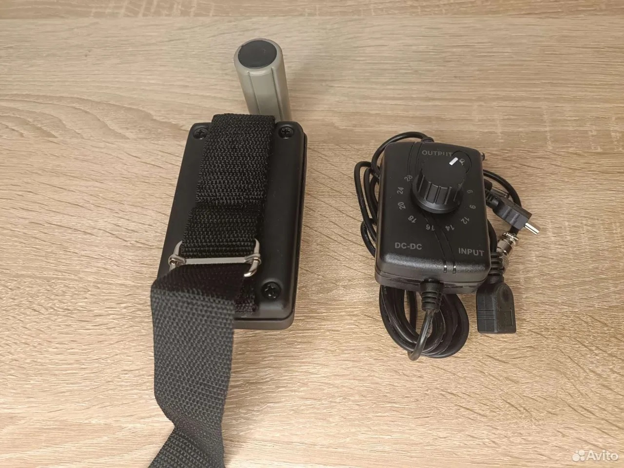

У нас это называется "автомобильная понижайка". Причем, если уж на то пошло, на маркетплейсах продаются и готовые двунаправленные программируемые изделия. Но они стоят дороже.
Купил себе пару недель назад китайский ручной генератор WayHoom 3-28V 30W
По отзывам (даже от популяризатора Игоря Билецкого) - один из лучших ручных генераторов. По факту оказалось, что сам генератор реально топ. Зато его DC/DC конвертер редкостное гуано - обычный резистивный делитель напряжения. При 3-5В выдает 1,5 - 2 Вт электричества, а при 28 В на тех же оборотах уже 14 Вт. Вот для него пришлось взять понижайку 12-22 В / 5 В 3А. Теперь можно заряжать/подзаряжать пауэрбанки и смартфоны. Еще думаю для равномерности вращения вместо штатной рукоятки поставить ручку-маховик.

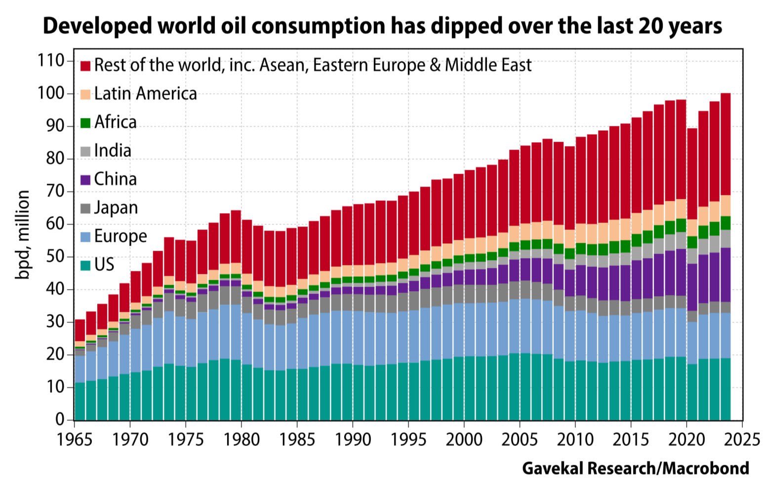

Posts: 69151
За последние 20 лет спрос на нефть в США, Европе и Японии остался на прежнем уровне и даже сократился. Рост мирового спроса обеспечивался Китаем и другими развивающимися рынками.
