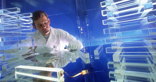

cms_electromagnetic_calorimeter_lead-tungstate_crystals_600.jpg [ 49.71 KiB | Viewed 34616 times ]
Сцинтилляционные кристаллы вольфрамата свинца.
В детекторе CMS используется более 75 тысяч таких кристаллов.
Фото с сайта cms-project-cmsinfo.web.cern.ch

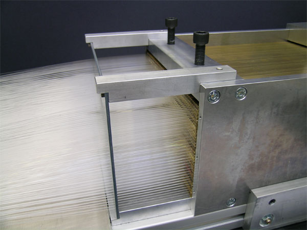

Кварцевые оптоволокна в процессе укладки в пазы латунной матрицы ZDC.
Фото с сайта cdsweb.cern.ch
(http://elementy.ru/LHC/LHC/accelerator/detectors/CMS)

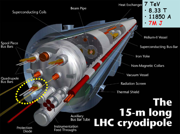

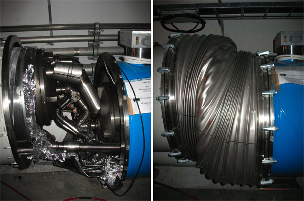

Авария 19 сентября 2008 года и ее последствия
Описание инцидента
В пятницу, 19 сентября 2008 года, в ходе электрических тестов сектора 3-4 Большого адронного коллайдера произошла серьезная авария, перечеркнувшая все планы на остаток 2008 года и как минимум на начало 2009 года.
Внешне авария выглядела как внезапный выход из сверхпроводящего состояния около сотни поворотных магнитов сектора 3-4, причем некоторые из них получили механические повреждения. Повреждения получила также криогенная система, из-за чего в туннель LHC было выброшено несколько тонн гелия. Поскольку во время работы ускорителя доступ в туннель был закрыт, никто из персонала в ходе аварии не пострадал.

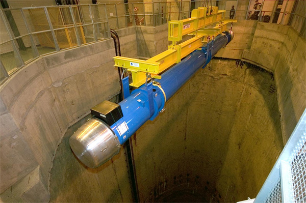

Спуск 15-метрового криомагнита...
Схематичный вид 15-метровых дипольных магнитов Большого адронного коллайдера.
Желтым пунктиром показано расположение плохого электрического контакта,
вызвавшего аварию 19 сентября. Изображение из доклада Йорга Веннигера от 25.11.2008
Расследование инцидента показало, что причиной аварии стало сочетание брака при монтаже ускорителя с конструкторским просчетом при разработке систем безопасности ускорительного кольца. Вкратце, события развивались таким образом:
=один из электрических контактов между двумя криостатами был смонтирован недостаточно хорошо и начал резко нагреваться под действием сильного электрического тока; на это отреагировала автоматическая диагностическая система и безопасно погасила ток.
=Однако к тому времени на месте электрического контакта возник дуговой разряд, который пробил стенку криогенной системы. Гелий стал быстро испаряться внутрь криостата, в результате чего возникло давление, действующее на стенки между криостатами.
=Предохранительные клапаны, которые должны в такой ситуации открыться и вывести наружу избыток гелия, не справились с задачей; из-за высокого давления внутренности криостатов сместились относительно оболочки, а некоторые из криостатов даже сдвинулись со своих опор, сломав крепления к бетонному полу.
=Как следствие, гелий начал свободно испаряться наружу, пока его подача не была перекрыта.
(Подробное посекундное описание развития событий в ходе аварии см. в заметке "Опубликован отчет о расследовании аварии на Большом адронном коллайдере" - http://elementy.ru/news/430878).
Последствия
Поломки
После того как весь сектор 3-4 был прогрет до комнатной температуры, ускоритель был вскрыт. Осмотр и измерения показали, что у нескольких магнитов имеются серьезные внутренние механические повреждения, и такие магниты будут заменены.
Смещение магнитов относительно друг друга привело к механическим
повреждениям обслуживающей их инфраструктуры.
Фото из пресс-релиза ЦЕРНа
Еще у несколько десятков магнитов нужно будет сменить внешнюю изолирующую оболочку. Кроме того, потребуется чистка вакуумных труб, внутри которых осели частицы материалов, расплавившихся под действием тока. В целом, потребуется поднять на поверхность около 50 поворотных магнитов и других элементов ускорительного кольца.

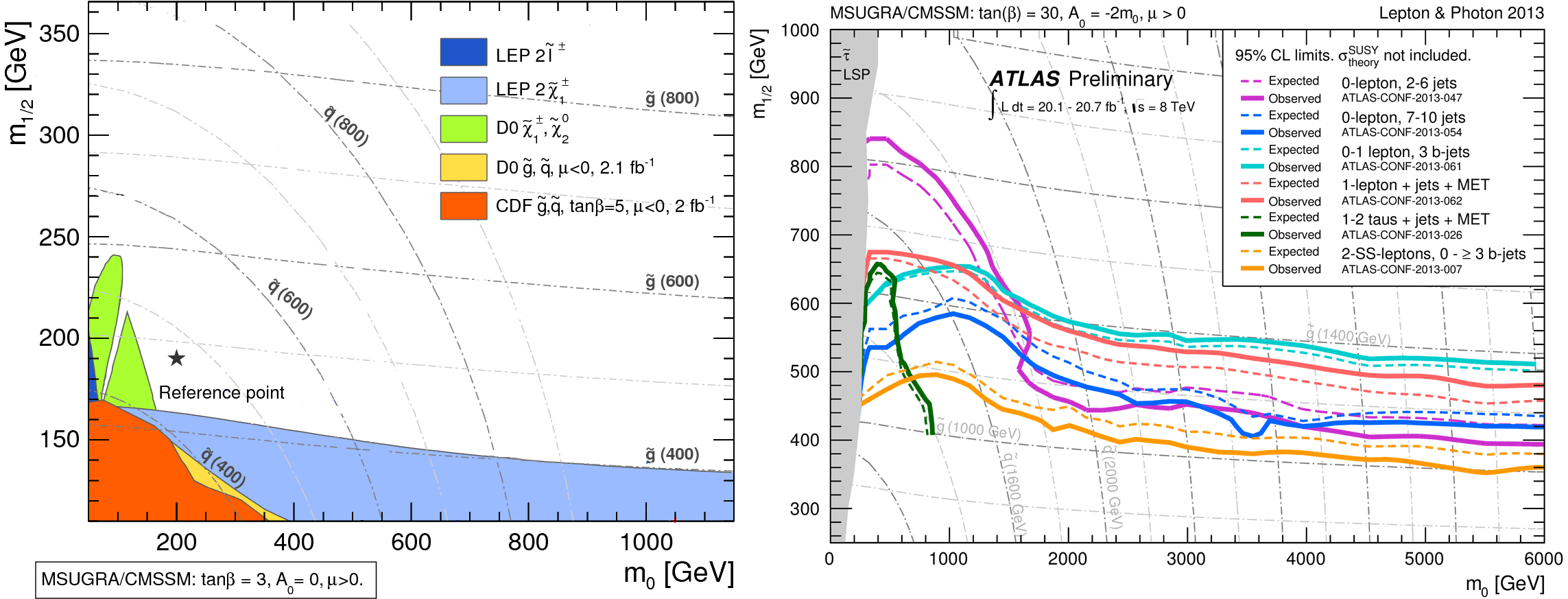

PostPosted: 21 Oct 2013 20:23
Суперсимметрия в свете данных LHC: что делать дальше?
01.07.2013, Игорь Иванов.
Результаты первых трех лет работы Большого адронного коллайдера не продемонстрировали никаких признаков существования суперсимметрии, разочаровав тем самым многих физиков. Насколько критичны эти данные для самой идеи суперсимметрии и для различных ее моделей? Как теперь физикам оптимизировать поиск суперсимметрии в будущих данных LHC?
Подробнее

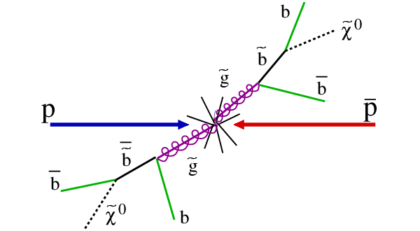

Рис. 1. Пример процесса рождения и каскадного распада суперсимметричных
частиц в столкновении протонов. К сожалению, несмотря на многочисленные
поиски следов таких процессов на Большом адронном коллайдере, ничего, четко
указывающего на суперсимметрию, пока не найдено.
http://resonaances.blogspot.be/2010/08/it.html
Суперсимметрия — одна из самых ярких и плодотворных идей в теоретической физике высоких энергий. Многие физики надеются, что именно с ней будет связан тот глубинный слой реальности, который лежит под современной картиной микромира — Стандартной моделью. Надежды эти держатся совсем не на пустых словах: в рамках многих суперсимметричных моделей очень естественно разрешаются некоторые трудности и открытые вопросы Стандартной модели. Неудивительно, что поиск суперсимметрии стал одной из ключевых и трудоемких научных задач Большого адронного коллайдера.
Первоначальные ожидания от результатов LHC были очень радужными; всерьез рассматривалось развитие событий, когда фейерверк новых эффектов начнется с первых же недель работы коллайдера на расчетной энергии. Реальность, однако, оказалась отрезвляющей: после трех лет работы LHC никаких признаков суперсимметрии не видно. Можно даже сказать прямо: однозначно закрыты те простые варианты суперсимметричных моделей с легкими суперчастицами, на которые еще десяток лет назад ориентировались многие исследователи суперсимметрии.
Налицо кризис суперсимметричных моделей. Насколько разрушительны отрицательные данные LHC для суперсимметрии? Какие модели закрыты, а какие нет? Можно ли совместить суперсимметричные модели с нынешними данными, и если да, то чем при этом придется пожертвовать? Наконец, требуется ли оптимизировать задачу поиска суперсимметрии на следующий сеанс работы коллайдера? Обсуждения этих вопросов стали особенно бурными в последний год, по мере того как ударными темпами росла статистика данных на LHC. Здесь мы попробуем обрисовать общую ситуацию, сложившуюся на сегодняшний день.
Бесчисленное множество моделей
Главная проблема с поиском суперсимметрии — головокружительное количество вариантов суперсимметричных моделей, а значит, и огромный набор возможностей того, как именно они будут проявляться в эксперименте. Пока суперсимметрия остается точной симметрией, суперсимметричный мир элегантен и относительно прост. Если дело так и обстоит, то только при исключительно высоких энергиях. Но в нашем низкоэнергетическом мире — даже в момент протонных столкновений на LHC! — эта изначальная суперсимметрия нарушена. В результате теория предсказывает большое число суперчастиц (частиц-суперпартнеров обычных частиц), массы и взаимодействие которых могут быть почти произвольными. Теория не говорит, какие из частиц будут легче, какие тяжелее, сколько времени какие из них будут жить, какие у них будут наиболее вероятные процессы рождения и распада.
Подчеркнем, что даже перечисление всех сколько-нибудь различающихся вариантов суперсимметричных теорий является совершенно неподъемной задачей. Например, в самой простой реализации идеи суперсимметрии — минимальном суперсимметричном расширении Стандартной модели (MSSM) — имеется 105 свободных параметров (см.: hep-ph/9709450). Даже если попытаться «просканировать» весь набор их возможных комбинаций в самом грубом приближении (например, предположив, что каждый параметр может принимать либо нулевое, либо какое-то одно ненулевое значение), мы получим 2105 комбинаций. Ясно, что ни о каком перечислении всех моделей не может быть и речи.
К счастью, подавляющая часть всех таких вариантов сильно расходится с опытными данными. Но задача выбрать все те, которые согласуются, не проще. Выходом будет попытка сформулировать и тщательно проанализировать нескольких конкретных и очень ограниченных вариантов суперсимметричных теорий. Эти модели должны, с одной стороны, удерживать основные черты суперсимметрии и при этом не входить в явное противоречие с опытом, а с другой стороны, должны предоставить свободу лишь очень малому количеству параметров. Только в этом случае появляется разумный шанс просканировать всё пространство параметров, разбить его на области, различающиеся по физическим последствиям, провести подробные вычисления и сделать предсказания для эксперимента.
Несколько таких вариантов стали популярны уже давно; другие вошли в моду только в последние годы:
*_CMSSM (ограниченная MSSM) и mSUGRA (минимальная супергравитация) — наиболее популярные и самые простые варианты MSSM. Они характеризуются предположением об исключительной универсальности всех скалярных частиц и всех фермионов частиц до момента нарушения суперсимметрии и содержат всего 5 свободных параметров в довесок к параметрам Стандартной модели. Именно в рамках этих моделей делалось множество предсказаний для LHC, на основании которых затем разрабатывалась стратегия экспериментального поиска суперсимметрии.
*_NUHM (модель с неуниверсальными хиггсами) — чуть более свободная разновидность MSSM, в которой снято предположение о жесткой универсальности между хиггсовскими полями; 6 свободных параметров.
*_pMSSM (феноменологическая MSSM) — гораздо более свободная модель без универсальности свойств суперчастиц, сформулированная в 2009 году (arXiv:0812.0980); 19 свободных параметров.
*_NMSSM (next-to-MSSM) — если все предыдущие модели представляли собой разновидности MSSM, то этот класс выходит за ее пределы и позволяет избавиться от некоторых ограничений MSSM. Она обладает более сложным набором хиггсовских полей и в простейшем варианте содержит 7 свободных параметров.
Подчеркнем, что вариация свободных параметры в каждой модели не просто слегка меняет предсказания для рождения и распада суперчастиц. Она может полностью перекроить всю картину процессов. Поэтому в рамках каждой модели всё равно остается довольно большой (или в случае pMSSM — очень большой) набор возможностей, который надо изучать индивидуально.
Суть экспериментального поиска
Общая методика поиска была обрисована на страничке Поиск суперсимметрии на LHC. Прежде чем делать выводы о том, какие последствия для теории повлекли за собой данные первых трех лет LHC, следует четко осознать общую идею, которая руководила физиками при разработке стратегии поиска.
*_Детальные теоретические предсказания, а тем более тщательное моделирование реальных процессов, очень ресурсоемки. Проработать их в мельчайших деталях более чем для нескольких десятков существенно разных конкретных моделей практически невозможно. Поэтому упор следует делать лишь на очень небольшое количество конкретных моделей с конкретными значениями параметров. Такие модели называют «опорными» (benchmark models).
*_С другой стороны, физики отдают себе полный отчет в том, что суперсимметрия — даже если она реализуется в природе — вовсе не обязана выражаться простой моделью. Никто не гарантирует, что она вообще будет соответствовать MSSM!
*_Надежда физиков при запуске LHC состояла в том, что тем не менее одно с другим сможет состыковаться: какова бы ни была в реальности суперсимметрия, ее проявления в каком-то виде заметит и стратегия, предназначенная для простых опорных моделей. Это, подчеркнем, именно надежда, а не доказанное утверждение.
Обзор экспериментальных данных
Обратимся теперь к текущей ситуации в свете данных LHC. К настоящему времени на Большом адронном коллайдере получено три типа данных, ограничивающих суперсимметрию:
*_прямые поиски — то есть попытки родить суперчастицы в столкновениях и заметить их распады,
*_свойства хиггсовского бозона — если открытый в прошлом году бозон Хиггса относится к суперсимметрии, его измеренные свойства тоже накладывают ограничения на модели,
*_наблюдение сверхредких распадов мезонов, и прежде всего, наблюдение коллаборацией LHCb распада Bs → μ+μ.
Прямые поиски суперчастиц до сих пор дают отрицательный результат во всех проверенных типах процессов (см. сводные графики на страничке Поиск суперсимметрии: результаты). И это несмотря на то, что LHC смог уже прощупать диапазон масс суперчастиц в несколько раз больший, чем все предыдущие эксперименты! На рис. 2 показаны области параметров в моделях CMSSM и mSUGRA, закрытые в предыдущих экспериментах (слева) и на LHC к настоящему моменту (справа). Обратите внимание на то, как разительно отличаются масштабы по осям!
Рис. 2. Результаты прямого поиска суперчастиц в более ранних экспериментах
на Тэватроне и на LEP (слева) и на LHC (справа). Закрашенные области слева
и области под цветными кривыми показывают диапазоны параметров модели,
закрытые в эксперименте. Прерывистые кривые показывают области параметров,
которые отвечают суперчастицам определенной массы. https://twiki.cern.ch/twiki/pub/AtlasPu ... M_lp13.png
Наибольшие ограничения по массе были получены для скварков и глюино (суперпартнеров кварков и глюонов); нижние пределы на их массы уже превышают 1 ТэВ. Это и неудивительно, поскольку они участвуют в сильном взаимодействии, и значит, им проще рождаться в столкновении протонов. При этом скварки здесь относятся только к первым двум поколениям (то есть это суперпартнеры легких кварков). Ограничения на топ-скварки — или, как чаще говорят, «стопы» — меньше, в районе 500–600 ГэВ, просто из-за того, что труднее анализировать их распады.
Ограничения на массы суперпартнеров лептонов (слептонов) и нейтральных частиц (нейтралино) заметно хуже и редко превышают 300 ГэВ. При этом легчайшая из нейтралино может даже быть совсем легкой. Будучи нейтральной и стабильной частицей, она просто улетает и не детектируется. Она является популярным кандидатом в частицы темной материи; ограничения на ее свойства могут следовать из космологии, а не из коллайдерных поисков.
Свойства хиггсовского бозона, измеренные на LHC (см. сводку данных на страничке [url]Изучение бозона Хиггса=http://elementy.ru/LHC/LHC_results/higgs_study[/url]), согласуются далеко не со всякими суперсимметричными вариантами. Уже измеренное значение массы бозона (125–126 ГэВ) начинает «напрягать». Дело в том, что в рамках MSSM хиггсовский бозон не может быть тяжелее примерно 128 ГэВ; идеальный диапазон — 115–120 ГэВ. То, что бозон оказался опасно близко к грани, требует от теоретиков некоторой не совсем комфортной подкрутки параметров, и для многих такая необходимость кажется разочаровывающе неестественной. За пределами MSSM таких трудностей можно избежать.
Сверхредкие распады мезонов полезны тем, что эти процессы в силу разных причин практически не хотят происходить за счет обычных взаимодействий известных частиц. Поэтому если тот же распад будет вызывать и суперсимметрия, то она может сильно изменить вероятность распада относительно предсказаний Стандартной модели. Распад Bs → μ+μ, о котором было объявлено полгода назад, обладает исключительной прозорливостью к суперсимметрии. В некоторых вариантах суперсимметричных моделей она даже превышает чувствительность прямых поисков.
Тут надо сказать, что когда результат LHCb был обнародован, многие поспешили заявить, что он противоречит суперсимметрии. Вовсе нет. Отличие от стандартной вероятности распада аж в несколько раз — а именно это пока закрыто экспериментом — возникает лишь в небольшой части всех изученных вариантов. В других моделях эти отличия могут составлять, скажем, 10% или еще меньше, и такой результат пока что вполне согласуется с измерениями.

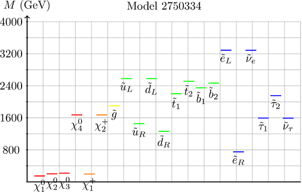

Рис. 3. Массы суперчастиц в одной из опорных моделей, предложенных в статье arXiv:1305.2419
Кристаллы делали на ОАО "Богородицкий Завод Технохимических Изделий".
Так же там предполагалось производство слонечного кремния и проч.
Примерно в 2010 году предприятие умерло. Площади сдаются в аренду.
