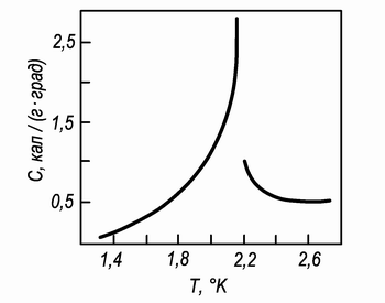

В 1932 году Кеезом исследовал характер изменения теплоёмкости жидкого гелия с температурой. Он обнаружил, что около 2,19 K медленный и плавный подъём теплоёмкости сменяется резким падением и кривая теплоёмкости приобретает форму греческой λ (лямбда). Отсюда температуре, при которой происходит скачок теплоёмкости, присвоено условное название «λ-точка» (более точное значение — 2,172 K). В λ-точке происходят скачкообразные изменения фундаментальных свойств жидкого гелия — одна фаза сменяется на другую, причем без выделения скрытой теплоты; имеет место фазовый переход II рода. Выше λ-точки существует так называемый гелий-I, ниже её — гелий-II:

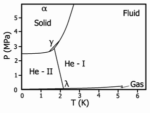

Сверхтекучесть и сверхтеплопроводность Не4
Фазовый переход в гелии хорошо заметен: кипение прекращается, жидкость становится совершено прозрачной. Испарение гелия продолжается, но оно идет исключительно с поверхности. Различие в поведении Не-I и Не-II объясняется необычайно высокой теплопроводностью сверхтекучей фазы (в миллионы раз!!!). При этом вязкость нормальной фазы остается практически неизменной. Фазовая диаграмма Не4:
Для Не-II характерна сверхтекучесть — способность протекать без трения через узкие (диаметром менее 100 нм) капилляры и щели. Относительное содержание Не II растет с понижением температуры и достигает 100 % при абсолютном нуле.
Сверхтекучесть и обуславливает аномально высокую теплопроводность Не-II: теплообмен идет за счет конвекции сверхтекучей компоненты в противоток нормальной, которая переносит тепло (сверхтекучая компонента не может переносить тепло). Это свойство открыто в 1938 году П.Л. Капицей. "...Гелия в промежуточном состоянии между этими двумя в природе не существует: либо он при абсолютном нуле, либо он в другом состоянии, нормальном. Гелий в сверхтекучем состоянии не может давить на заслонку, и вообще сверхтекучая жидкость не может производить никакого давления, так как это жидкость, вязкость которой равняется нулю, — мы ее динамическими методами обнаружить не можем".

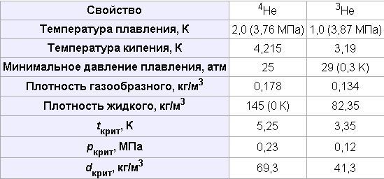

Кстати: у гелия два стабильных изотопа: Не4 и Не3.
И хотя природный гелий почти нацело состоит из Не4 (Не3 в атмосфере Земли всего 0,000137%, а в других резервуарах содержание его сильно варьирует из-за природного фракционирования), общее количество гелия-3 в атмосфере нашей планеты оценивается в 35 000 тонн.
Атомы гелия (так же, как и молекулы водорода) постепенно улетучиваются из атмосферы в космос. Но если убыль Не-4 восполняется за счёт :alfa:-распада урана, тория и дочерних нуклидов, то Не-3 - нет (разве что за исключением космогенного трития). Бо́льшая часть Не-3 сохранилась на Земле ещё со времён её образования: он растворён в мантии и постепенно поступает в атмосферу. Считается, что содержание Не-3 в мантии в 4-5 тысяч меньше Не-4, и поступление Не-3 из мантии в атмосферу оценивается всего в несколько килограмм в год.
На Солнце и в атмосферах планет-гигантов первичного Не-3 значительно больше, чем в атмосфере Земли. В лунном реголите Не-3 постепенно накапливался в течение миллиардов лет облучения солнечным ветром. В результате тонна лунного грунта содержит 0,01 г Не-3 и 28 г Не-4; это изотопное соотношение (~0,04 %) значительно выше, чем на Земле.
