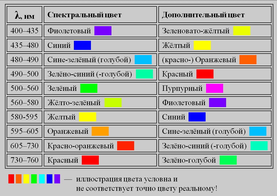

PostPosted: 15 Mar 2013 08:39
Joined: 02 Apr 2011 23:28
Posts: 1516

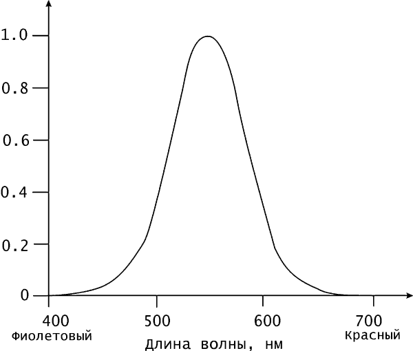

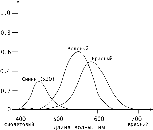

Alex Andr wrote:
... Черный поглощает все волны видимого спектра, тогда яркость и цвет определяется отражением света различной длины и частоты волны и поглощением определенного спектра. Я прав?
Именно так, но…
Ощущение цвета — это физиологический процесс, возникающий при возбуждении сетчатки глаза электромагнитным излучением видимого света. Изолированный от окружающих предметов, цвет ощущается зрением без связи с сознанием, благодаря чему исключается возможность распознавать предметные образы.
В качестве примера …
Рассматривая данный цвет через узкое отверстие заграждающего экрана, который изолирует зрение от восприятия вторичных признаков цвета — света, тени, фактуры поверхности и от окружающих предметов; цвет ощущается как электромагнитное излучение без его принадлежности к определенному предмету и освещению.
Восприятие цвета — это психологическое ощущение, связанное со зрительной памятью в распознавании образов. При наблюдении конкретного цвета в окружении других предметов и цветов на основе жизненного опыта и памяти возникает комплекс психологических ощущений, обуславливающий реальное восприятие данного цвета.
Вот правильные кривульки чувствительности колбочек глаза человека:
Второй график — интегральный, т.е. сумиированная кривая спектральной чувствительности цветовосприимчивых рецепторов глаза. Максимум — 555 нм, зеленый цвет.
Взято отсюда: http://www.intuit.ru/department/graphic ... alg_2.html
Обратите внимание, колбочки красного цвета имеют также небольшую чувствительность в синей области спектра. Именно поэтому спектральный фиолетовый можно имитировать некой смесью чисто синего и чисто красного цветов.
А вот пурпурный, и его оттенки, не имеет аналога в спектре, — это чисто психофизиологический цвет. В то время как, например, желтый может быть спектральным цветом с длиной волны 575–585 нм и получаться смешением в определенной пропорции чисто света зеленого и красного. В последнем случае имеем дело исключительно с физиологическим цветом. В обеих вариантах фоторецепторы, — колбочки, чувствительные к лучам красной и зеленной области спектра, дадут в мозг одинаковые сигналы, которые и будут интерпретированы как желтый цвет.
Одинаковые цвета, имеющие различный спектральный состав, называются метамерными (визуально неразличимыми).
При определенных пропорциях смесь зеленного и красного лучей может не отличаться от смеси желтого с желто-зеленным и оранжевым. Могут быть одинаковыми по цвету смеси красного с голубым и оранжевого с синим.
Метамерность уменьшается с увеличением насыщенности цвета (преобладание одного цветового тона над другими в их смеси).
Метамерностью обладают все ахроматические цвета, поскольку их можно воспроизводить комбинацией различных цветовых составляющих.
P.S.
Таблица длин волн видимой области ЭМ спектра и восприятие цвета.

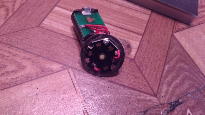

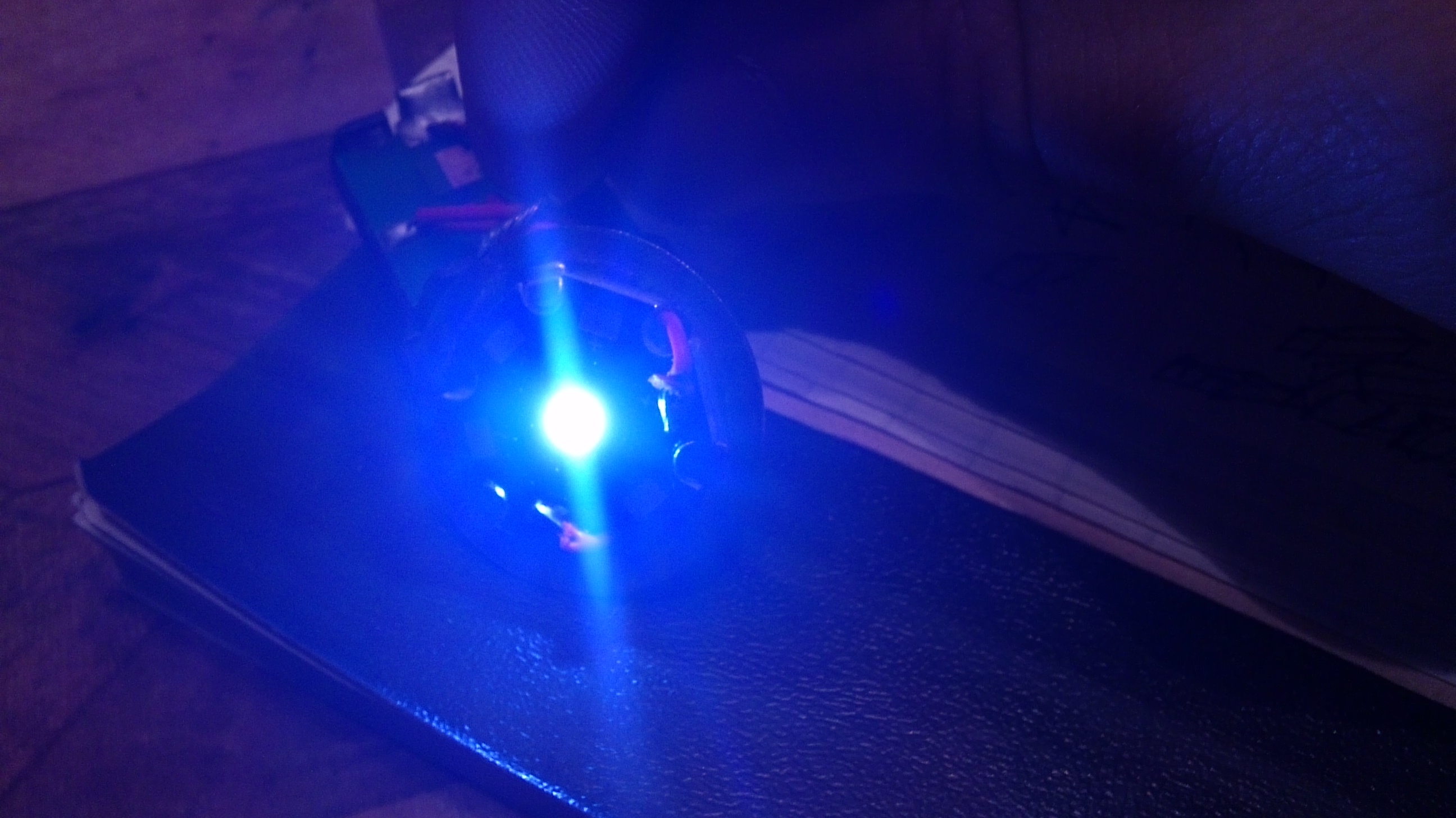

PostPosted: 03 Jun 2014 06:39

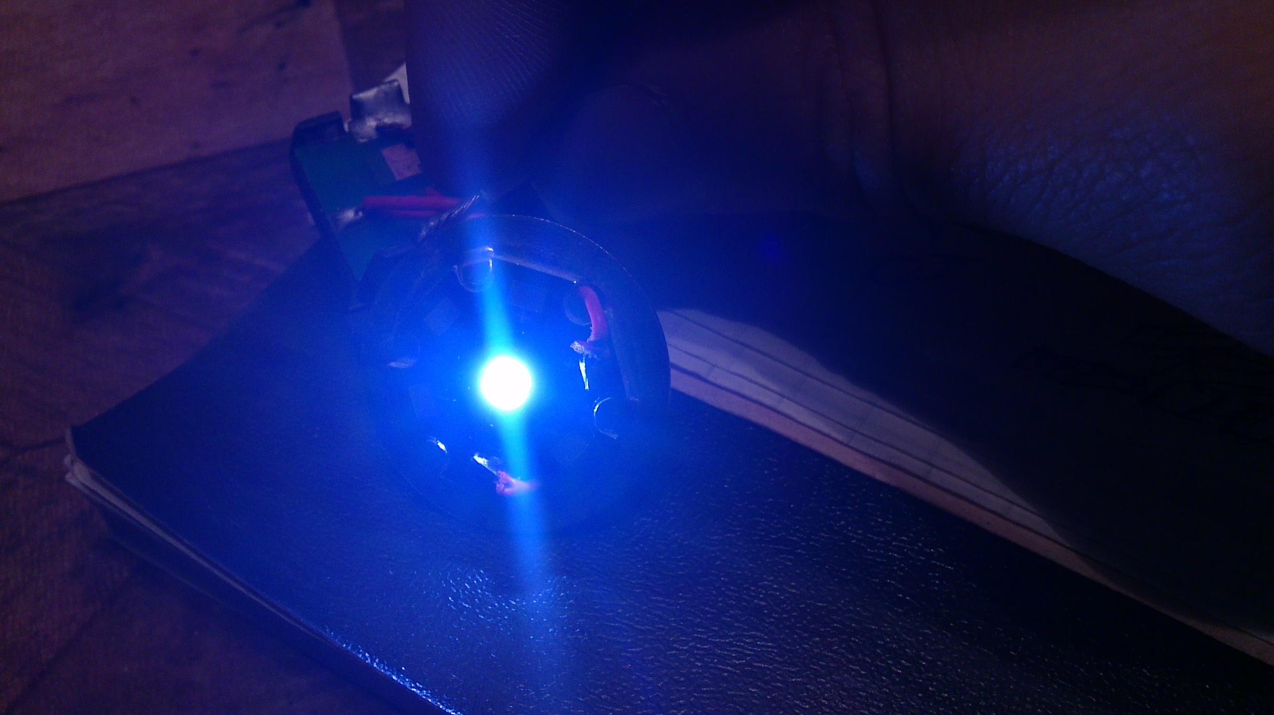

Нашел когда-то давно подаренный фонарик, в качестве источника света в котором используется вот такая вундервафля. Что это может быть? При работе почти не греется, очень экономична и светит просто аццки ярко. Какой-то OLED?
 Post subject: Re: Вопросы по физике (разное)
PostPosted: 03 Jun 2014 10:51
Joined: 30 Dec 2013 23:17
Posts: 622
Светодиод.
