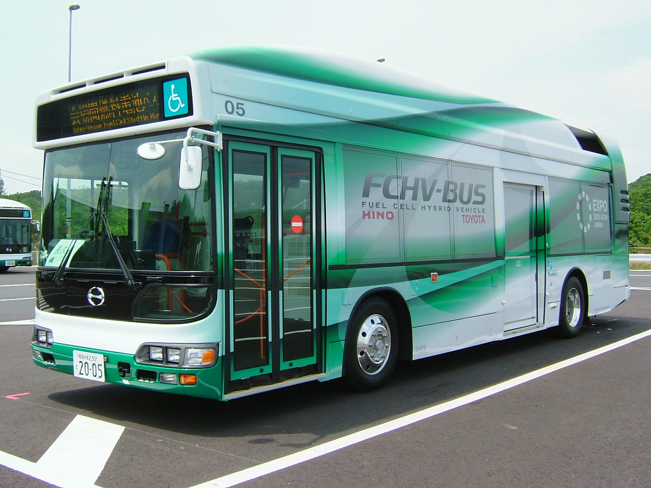

Водородный автобус от компании Тойота
Технические характеристики
Источник питания: две батареи топливных элементов (PEMFC) по 90 кВт каждая.
Силовая установка: два синхронных электродвигателя переменного тока мощьностью по 90 кВт (120 л.с.) каждый
Топливный бак: 5 или 7 баллонов общим объемом 150 - 156 л. В которых содержится сжатый (35 атм) водород.
Система рекуперативного торможения: есть
Число пассажирских мест: 63 (из них 22 сидячие)
Длина пробега при полной заправке: 490 км при максимальной скорости 82 км/ч

Если верить приведенным цифрам, получается ~230 моль. То есть, 1 фунт(!) водорода обеспечивает пробег автобуса свыше 700 км! (В пересчёте на газ расходуется 6,9л Н2 на 1км).

К.п.д. двигателя внутреннего сгорания =20%, к.п.д. "гибрида" примем за 100%.
Теплота сгорания водорода =120МДж/кг, бензина - 40...
Получается, 0,5 кг Н2 (макс. заправка нашего автобуса) по теплотворной способности эквивалентны 2л бензина (это с учётом плотности, причём везде чуть округлено в пользу бензина); принимая же во внимание к.п.д. ДВС, имеем 10 л углеводородов. Однако средний автобус "жрёт" 30л бензина на 100 км (http://minibus.com.ua/page/average-consumption-autobus). Умножим 30л на 7,6 - выходит более 200 литров!
Несмотря на игнорированную мною рекуперацию разница в 20 раз вызывает большие сомнения.
А вот что нашёл в Инете:
"...Opel Zafira с силовой установкой на водородных топливных элементах мощностью 94 кВт в условиях Вашингтона потребляет 1,83 кг водорода на 100 миль (160 км) пробега, то есть 14,3 литра бензинового эквивалента. Бензиновый аналог Opel Zafira с двигателем объёмом 1,6 л мощностью 85 кВт потребляет 5,8 л бензина на 100 км в условиях трассы.
...National Renewable Energy Laboratory (США) в своих расчётах использует среднюю дальность пробега легкового автомобиля равную 12000 миль в год (19200 км), потребление водорода — 1 кг на 60 миль (96 км) пробега. То есть одному легковому автомобилю на водородных топливных элементах в год требуется 200 кг водорода, или 0,55 кг в день. Один килограмм водорода считают равным по энергетической ценности одному галлону (3,78 л) бензина"

PostPosted: 12 Jul 2013 05:37
Ага, нашёл: в исходнике не 35атм, а 35МРа - то есть 350 атм. Совсем другое дело!
К тому же (чуть раньше наткнулся), к.п.д. современных ДВС доходит до 35%.
Поэтому (35х10)/20=17,5 - нестыковка в 20 раз более-менее устранена. :)
PostPosted: 12 Jul 2013 12:29
Сейчас она вообще устранится. В тесте использовали автобус с другим баком 760-830 км это 700 атм 156 л. Это я немного наколбасил. Но как минимум 400-500 км на 4,3 кг Н2 не плохо (для бензина это 50-90 км).

PostPosted: 12 Jul 2013 15:24
Честно говоря, машины и автобусы с водородом под таким давлением мне не очень нравится: с точки зрения безопасности это чревато.
Не-не, Владимир! Водород "сжигается" в топливных элементах, а уж колёса вращает электроток.
Поначалу, и вправду, пытались вдувать Н2 в ДВС, но там вылезла масса проблем и пришлось искать другой способ (см. "http://ru.wikipedia.org/wiki/%D0%92%D0%BE%D0%B4%D0%BE%D1%80%D0%BE%D0%B4%D0%BD%D1%8B%D0%B9_%D1%82%D1%80%D0%B0%D0%BD%D1%81%D0%BF%D0%BE%D1%80%D1%82" - здесь всё описано).
Баки тестированы на 700 атм, но "надуваются" до 350 (запас по прочности). Однако мне кажется, там (http://en.wikipedia.org/w/index.php?tit ... =554359031) всё же имелось в виду 5-7 баков по 150 л каждый. Ежели так, заправленный до 350 атм семибачный автобус имеет: 150*7*350 = 367,5 куб.м (при н.у.) или же 32,8 кг водорода.
По теплотворной способности 1 кг Н2 эквивалентен 4л бензина (грубо), но поскольку к.п.д. топливного движителя (ТЭ+ЭД+...) примерно в полтора раза выше к.п.д. ДВС, напишем "1кг Н2 = 6л бензина". И вот получается: будь наш автобус с обычным ДВС, для эквивалентной замены водорода в его баки надо залить 32,8*6 = 196,8 л бензина (это в идеале, но пусть...). При среднем расходе бензина 30 л/100 км имеем дальность пробега 196,8*100/30 = 656 км.
"Недобранные" ДВС-автобусом километры спишем на неучтённую рекуперацию и т.д.:) .

PostPosted: 12 Jul 2013 16:08
На ютюбе есть видео этого автобуса. Баллоны, топливный элемент и АКБ находятся на крыше. По виду один баллон максимум на 40 л.
Если один такой бахнет шансов у пассажиров никаких.

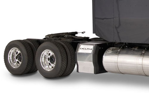

Поэтому американцы на свои тягачи ставят "софки" (SOFC - твердоокисный топливный элемент). Они работают при 900-10000С, но при этом выделяемое им тепло (вместе с теплом которое используется для разгона) можно эффективно преобразовать в электричество. На стационарных объектах для этого используют интегрированную газовую турбину с электро-механическим генератором (SOFC-GT), на транспорте или в быту - термоэлектрический генератор. У сегодняшних SOFC-GT КПД от 80 до 95%, у второго "гибрида" 70-85%. Электрический КПД самого ЭХГ, без преобразования тепла, 60-65%. Причем их электрический КПД не зависит от типа топлива как у "мембранников" (элемент с протоннообменной мембраной). И самое главное "софки" не требуют громоздких компенсирующих схем электропитания, в отличии от "мембранников". И употребляют спирты, бензин, биодизель или сжиженный газ. Стационарные установки могут "есть" и чистый сероводород (потенциальные запасы которого на 1012 лет).
Да нет у "мембранников" он порядка 60%, щелочной выдавал 70-80%, но он не пригоден для эксплуатации с использованием атмосферного воздуха. Если использовать водородсодержащий газ, то электрический КПД будет порядка 30-40% - это большая проблема элементов с прямым преобразованием топлива.

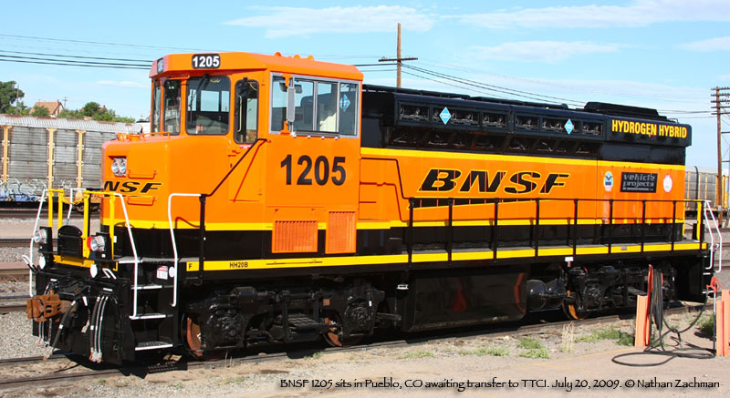

BNSF 1205 HH автономный электровоз на сжатом или (несколько экземпляров) на ожиженном водороде.
