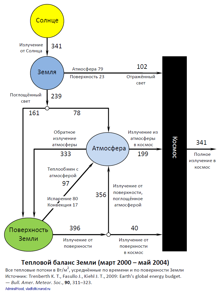

Как я понимаю, тезис Н.В. Гулиа основывается на законе неубывания энтропии. Если бы имелась какая-то система, в которой энтропия могла бы убывать, то с "тепловым загрязнением" появилась бы возможность справиться. Термодинамика описывает тепловые процессы, в том смысле, что теплота - это движение атомов и молекул, но всякая теория имеет границы применимости. В сторону увеличения размеров тел, очевидно, применимость сохраняется (т.к. сохраняется молекулярная структура материи). А что будет на уровне атомного ядра? Я, например, ничего не знаю о том, применимо ли понятие энтропии к миру квантов, к процессам с элементарными частицами (даже в формулировке Больцмана: "система переходит из менее вероятного состояния в более вероятное")
...Земля же не является не только замкнутой, но и закрытой системой, поскольку она постоянно обменивается с окружающим пространством не только энергией, но и веществом.
Да, Земля, конечно, обменивается, но, насколько мне известно, она принимает больше, чем отдает - захватывая своим притяжением межзвездную пыль, Земной шар растет в радиусе (ЕМНИП) на 1мм в год.

Ing.P. wrote:
...Да, Земля, конечно, обменивается, но, насколько мне известно, она принимает больше, чем отдает - захватывая своим притяжением межзвездную пыль, Земной шар растет в радиусе (ЕМНИП) на 1мм в год.
Падающая на планету космическая пыль, камни и прочее - это вещество. А здесь речь об энергии, точнее - о якобы :delta:Q... Но Солнце греет Землю, а та отдаёт тепла в космос столько же - иначе океаны давно бы уже закипели.
(http://ru.wikipedia.org/wiki/Тепловой_баланс_Земли, http://dic.academic.ru/dic.nsf/enc_physics/4893/ТЕПЛОВОЙ...)
Схема красноречивее любых дебатов: излучающая способность планеты гораздо больше приходящего от Солнца тепла (396 против 341. Цифры интегральные, конечно). А значит, запас есть, и немаленький!
В том, что "приход" меньше "расхода", нет ничего удивительного: эффективно греется всего четверть, а излучает-то вся поверхность планеты. Другое дело, что 9/10 тепла "тормозится" облаками-атмосферой - не будь её, всем давно бы кирдык, а океаны превратились бы в громадные ледяные катки :(
Выходит, не будь водяных облаков - не было бы и жизни на нашей планете. Но... спасибо огромное слабенькой водородной связи!
