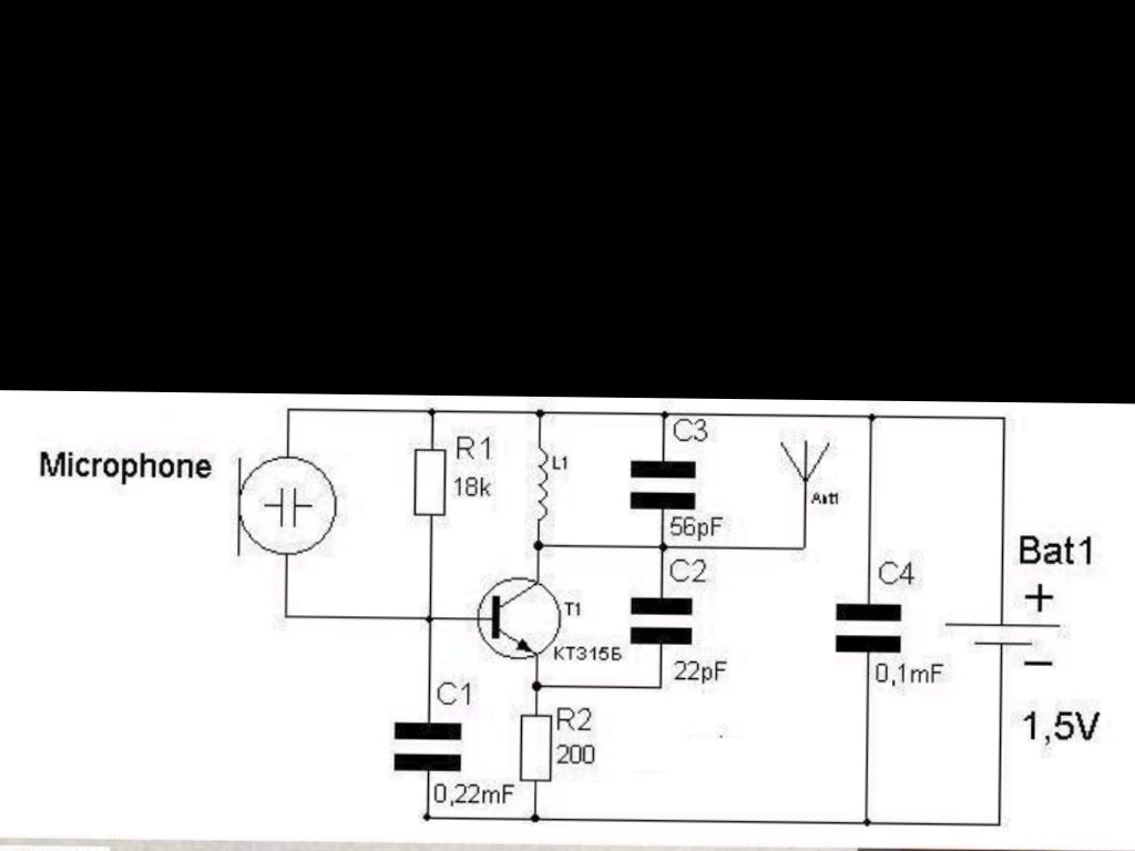

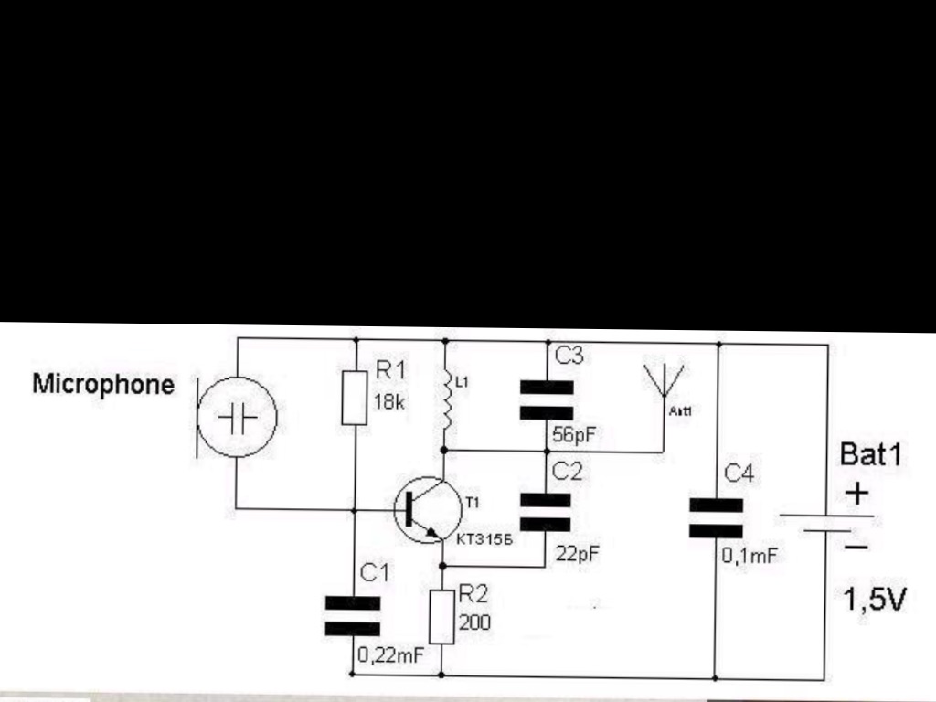

И так, начнём с самой простой схемы. Схемы FM радиомикрофона (ещё их называют "жучёк" или "радиожучёк"). Схема предельно простая, нужен всего один транзистор (причём из разряда самых доступных). И имеет не плохие характеристики. Изначально схема передавала сигнал, для уверенного приёма на радиоприёмник около 50 - 70 метров. После того, как я с ней не много поэкспериментировал, удалось достичь уверенного приёма в 150 метрах, почти по прямой видимости (много деревьев). Пытался достичь максимума приёма, потому как хотелось что-то помощнее, а деталей для сборки более мощного радиомикрофона не было.
Штука полезная, можно, например, прослушивать что делается в соседней комнате, или наладить радиосвязь с соседом (потребуется два радиомикрофона и два радиоприёмника).

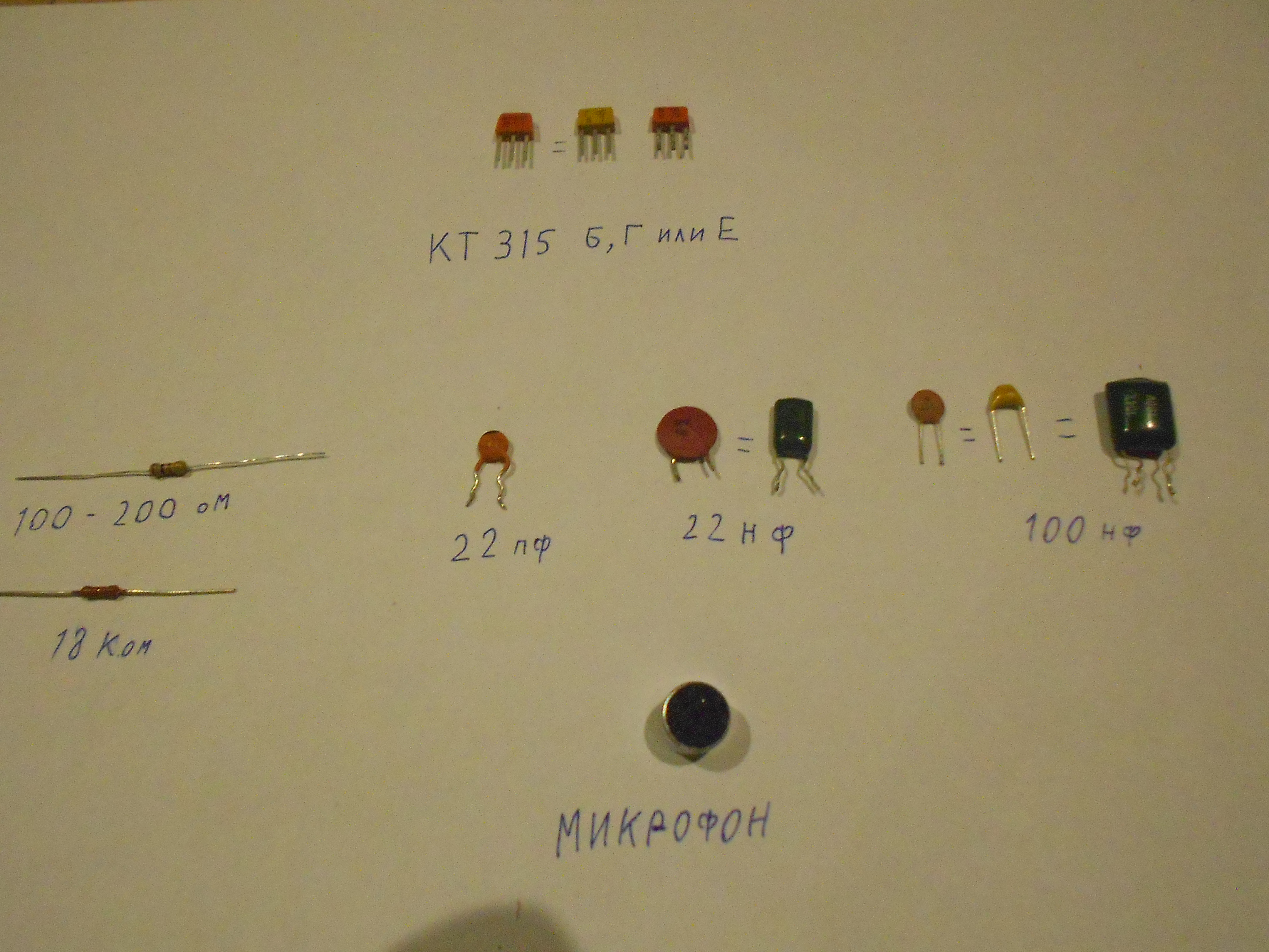

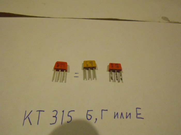

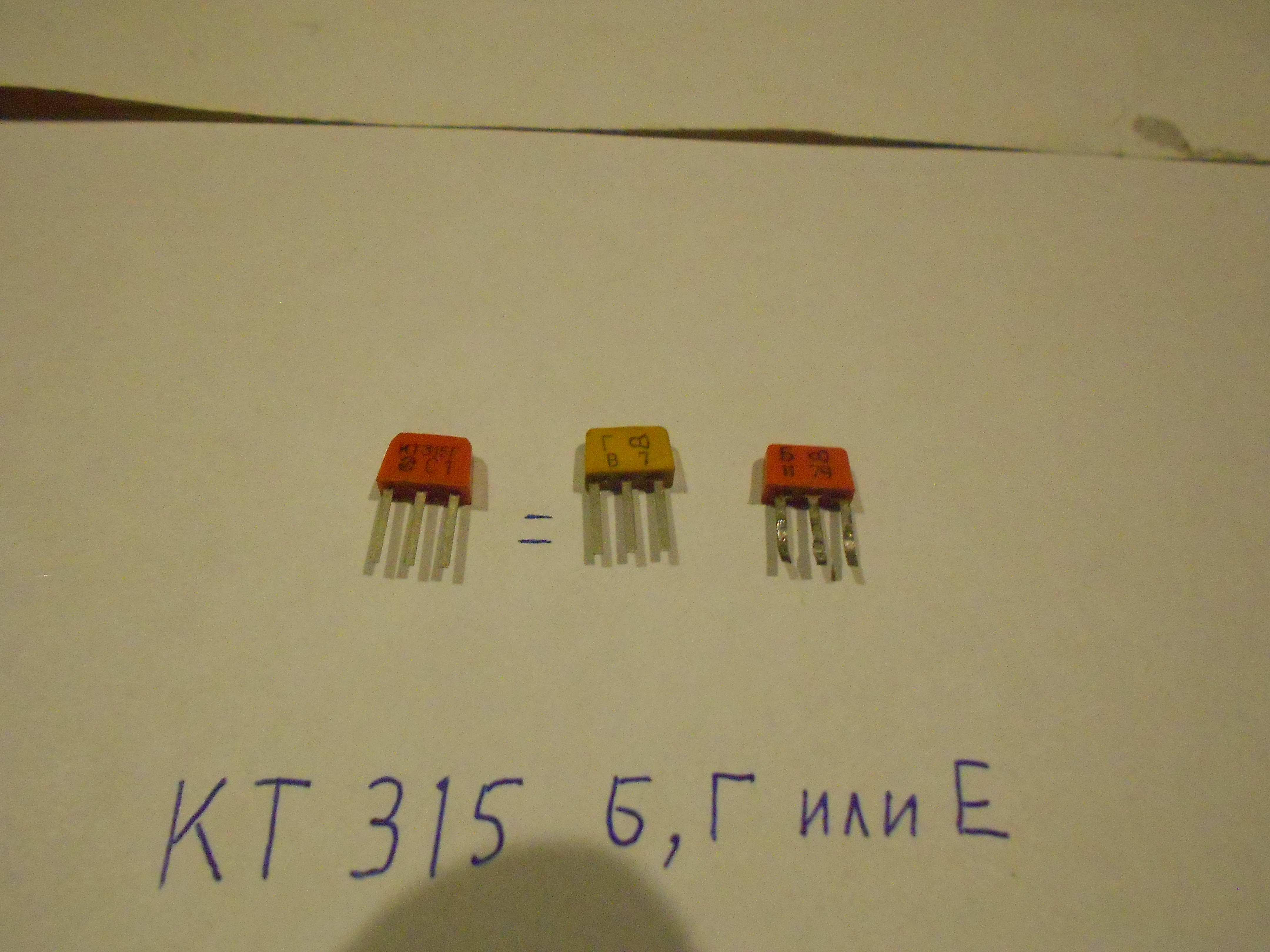

Начнём с поиска деталей.

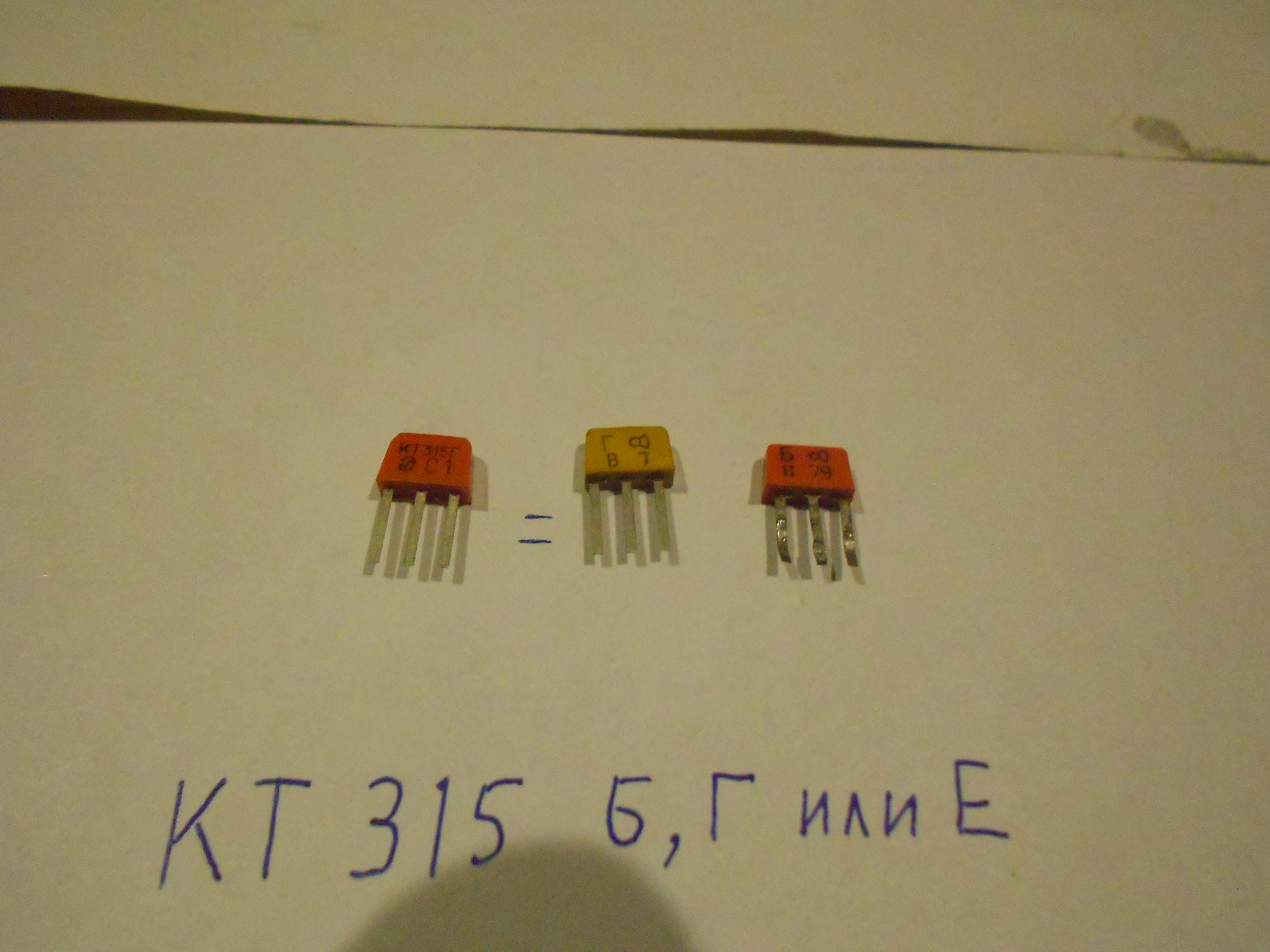

Транзистор - нужен стандартный КТ315, которые в изобилии можно найти в советских телевизорах, радиоприёмниках, калькуляторах, и прочих. Для тех, кто не знает - у транзисторов КТ315 стоит буква слева (или так и написано - КТ315 и буква). Если же буква стоит посередине, то это КТ361, он не подойдёт.
С какой буквой нужен транзистор? Буква озночает коэффициент усиления транзистора, нам он нужен максимально высокий. Ищем транзистор с буквой Б, Г или Е. У них усиление 50 - 350, его желательно замерить, и подобрать наиболее высокое.
Цоколёвка у транзистора такая - если расположить транзистор к себе номиналом (буквами), то коллектор посередине, база справа, эмиттер слева.
Я, когда сабирал этот радиомикрофон, сначала постивил КТ315В с усилением 80 (это был самый лучший транзистор, из имевшихся тогда). Увы, радиомикрофон работать отказался. Потом, когда удалось купить хорошие транзистор, поставил КТ315Г с усилением немногим более 200. Впаял его, вот тагда наконец услышал свой голос на радиочастоте!

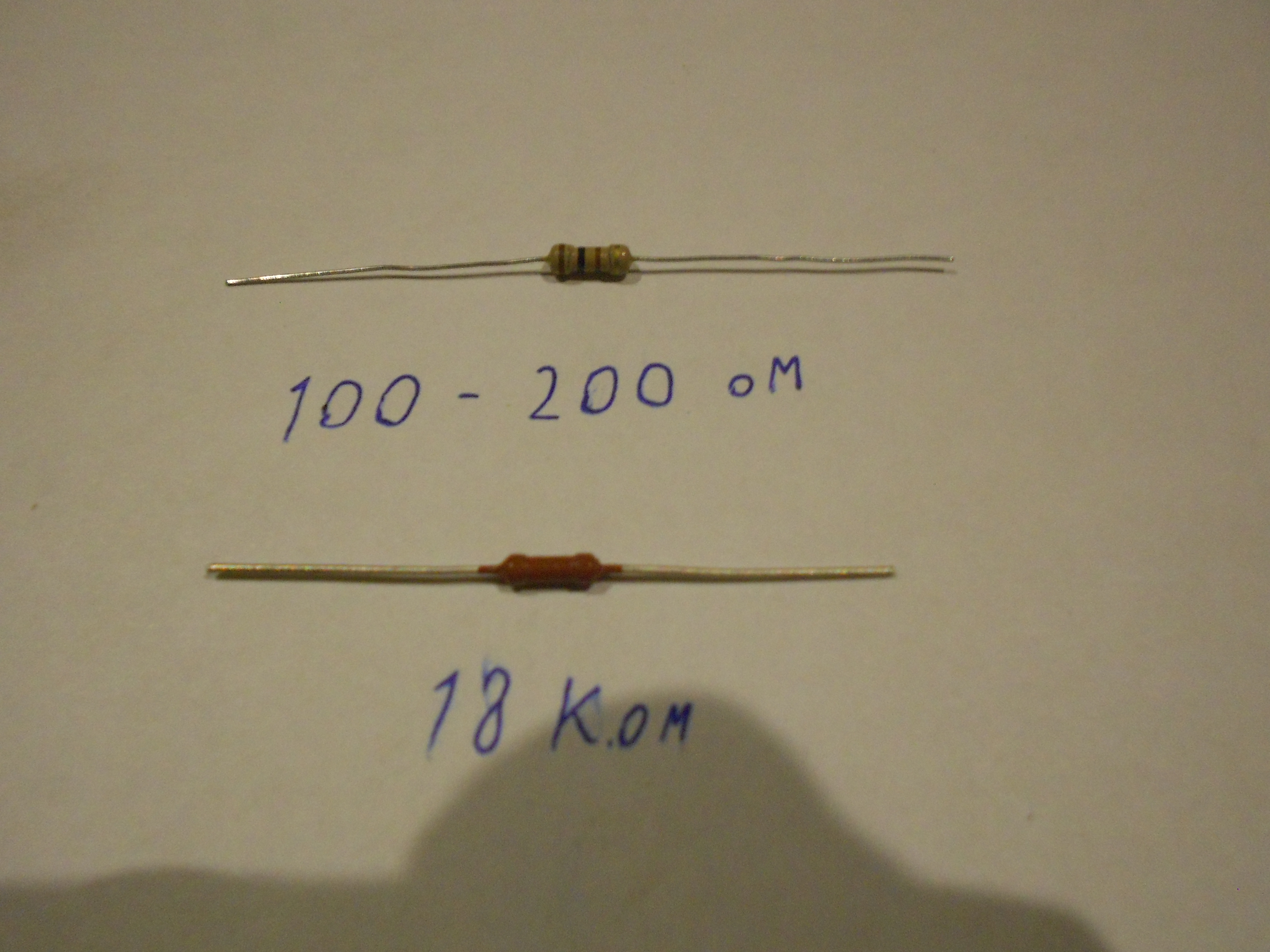

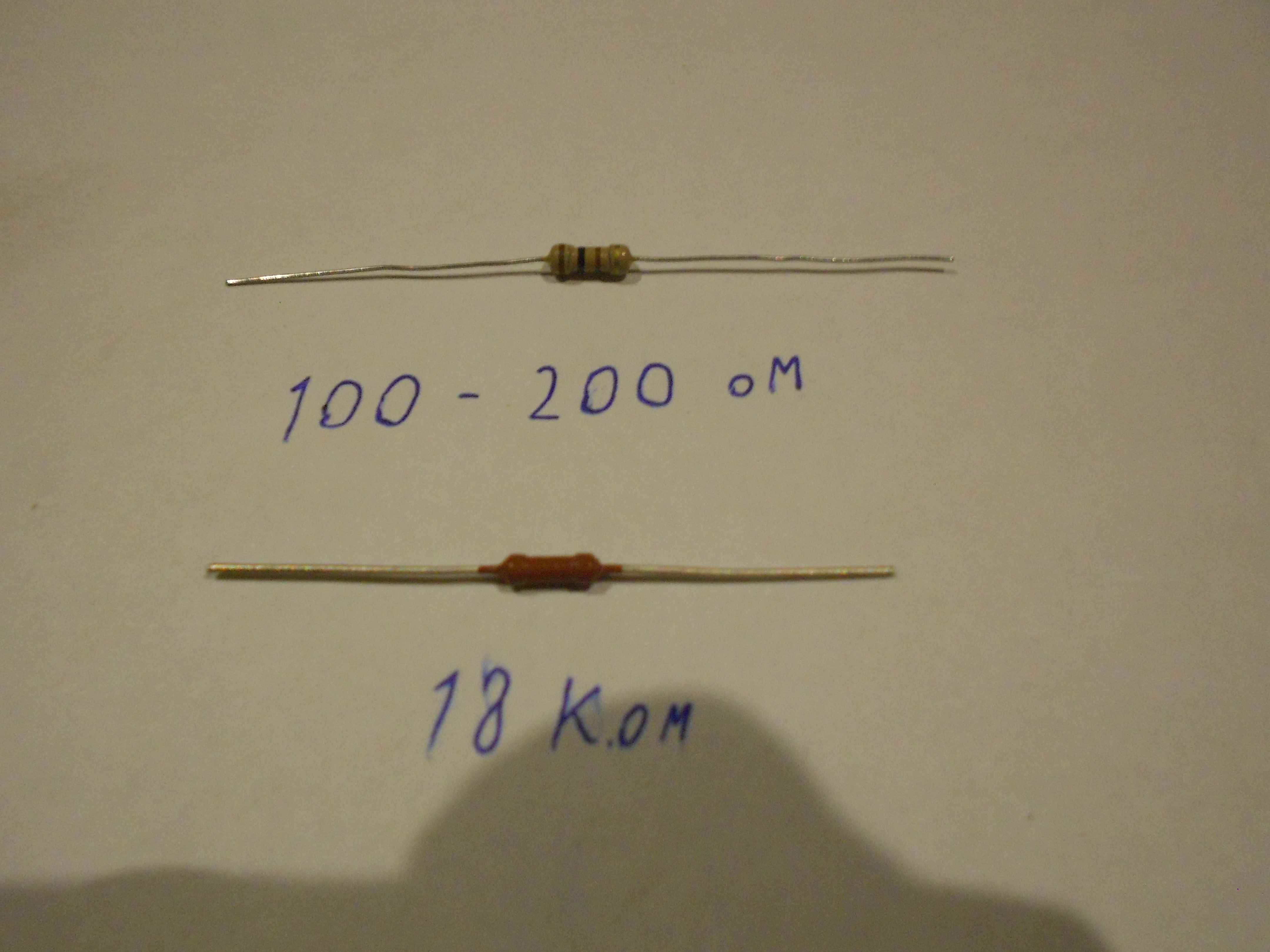

Резисторы (они же именуются "сопротивлением"), нужно всего два - 200 ом и 18 Ком. Однако, при экспериментах, я заменил резистор R2 c 200 ом на 100 ом, чего и Вам советую (увеличивается чувствительность).
Резистор R1 18К - в современной электронике обозначается четырьмя полосками, три из них цветные (четвётная не принципиальна, она золотого или серебряного цвета, означает погрешность + 5 и 10%). Полосы - коричневая, серая, оранжевая, золотая.
Резистор R2 (уменьшаем в два раза, 100 ом) обозначается полосами - коричневая, чёрная, коричневая, золотая.

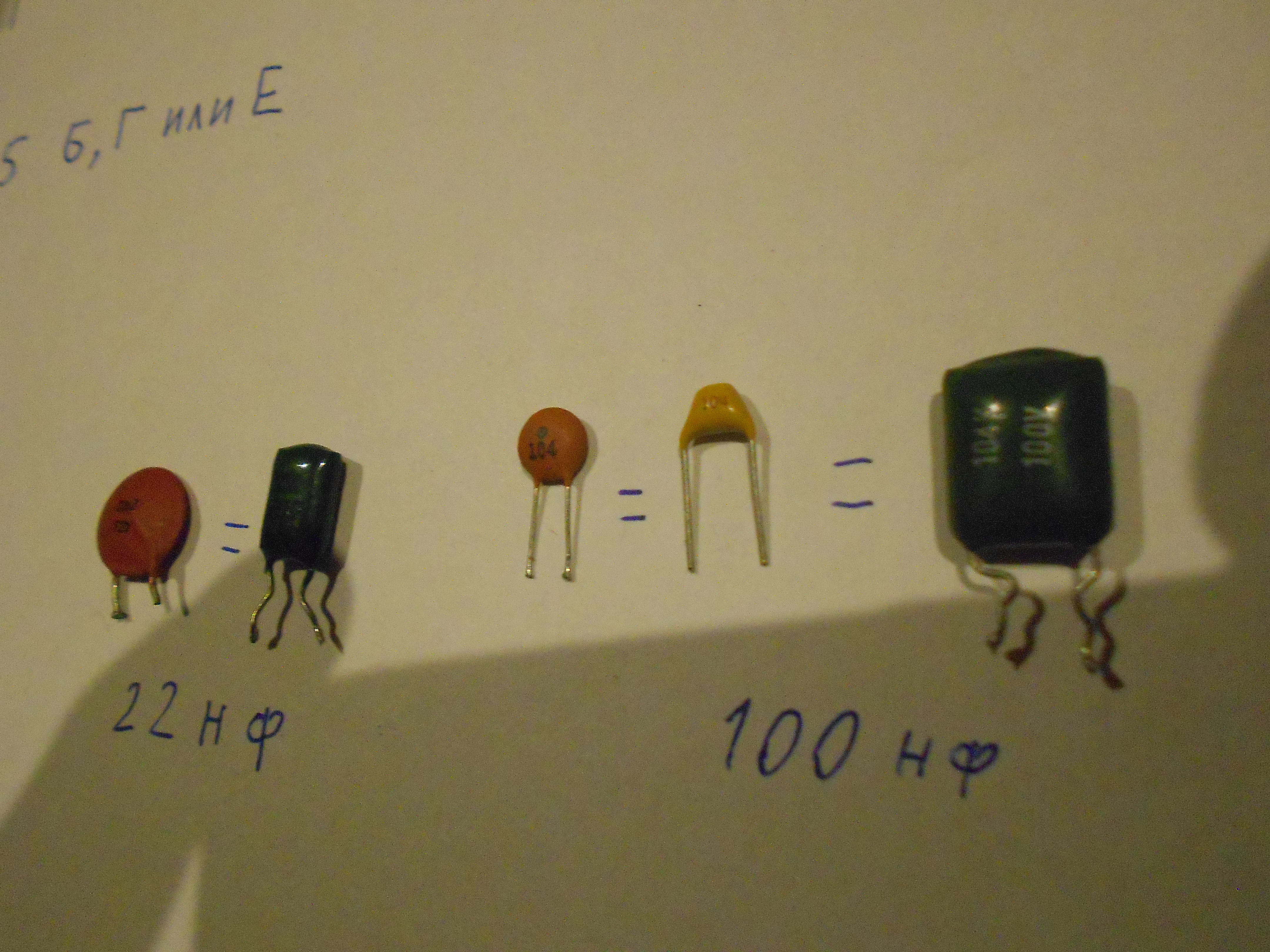

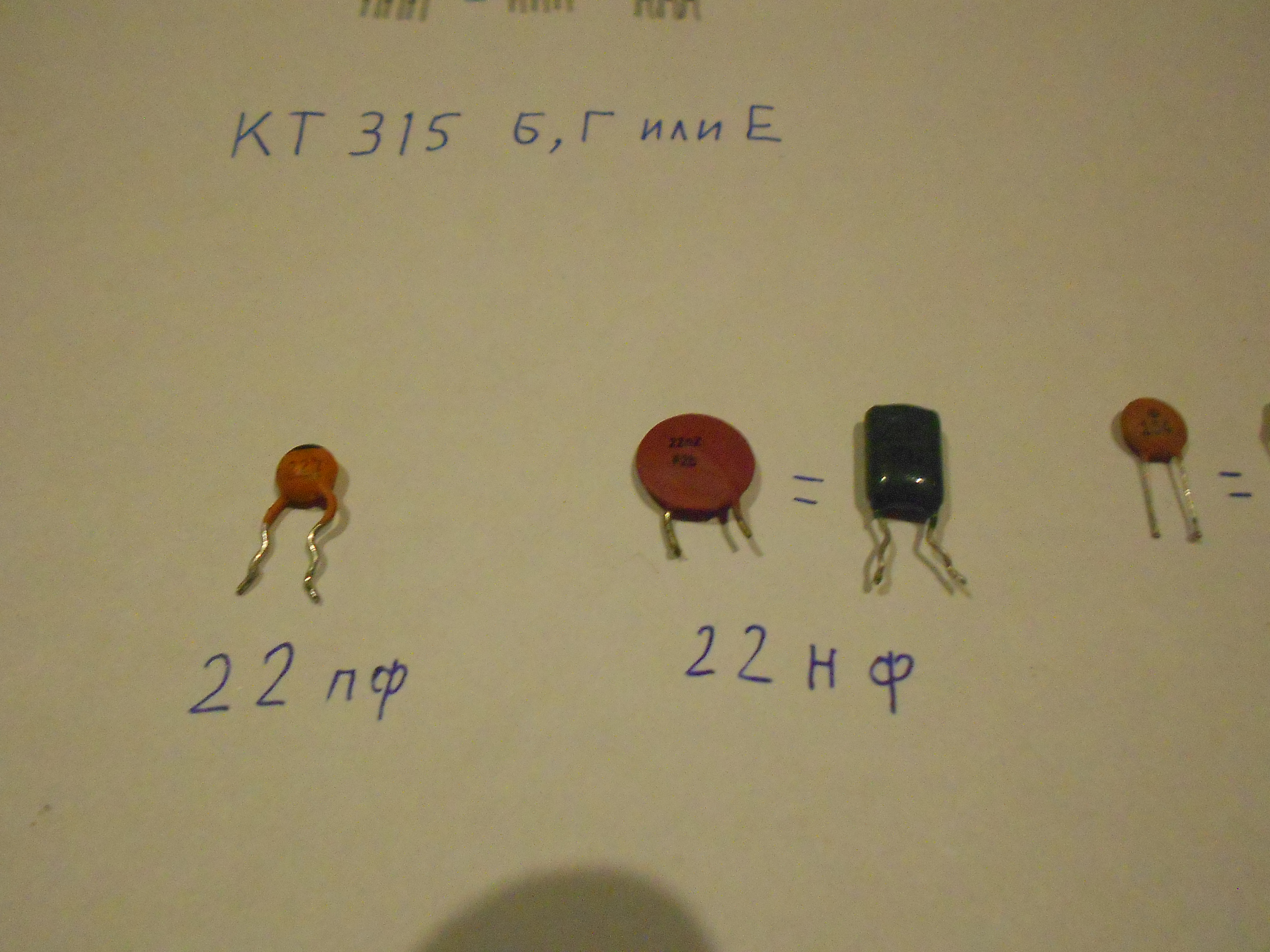

Конденсаторы - нужно 4 штуки. 22 пикофарада (так и обозначается, 22). 22 нанофарада (обозначается 223), 100 нанофарад (обозначается 104, или 0,1). Четвёртый - 56 пикофарад, для первых опытов, чтобы было проще, советую взять переменный конденсатор, чтобы было проще настроиться. Потом заменить постоянным. Конденсаторы любые, лучше плёночные, но в таких устройствах важен размер, поэтому предпочтение отдаётся керамическим.

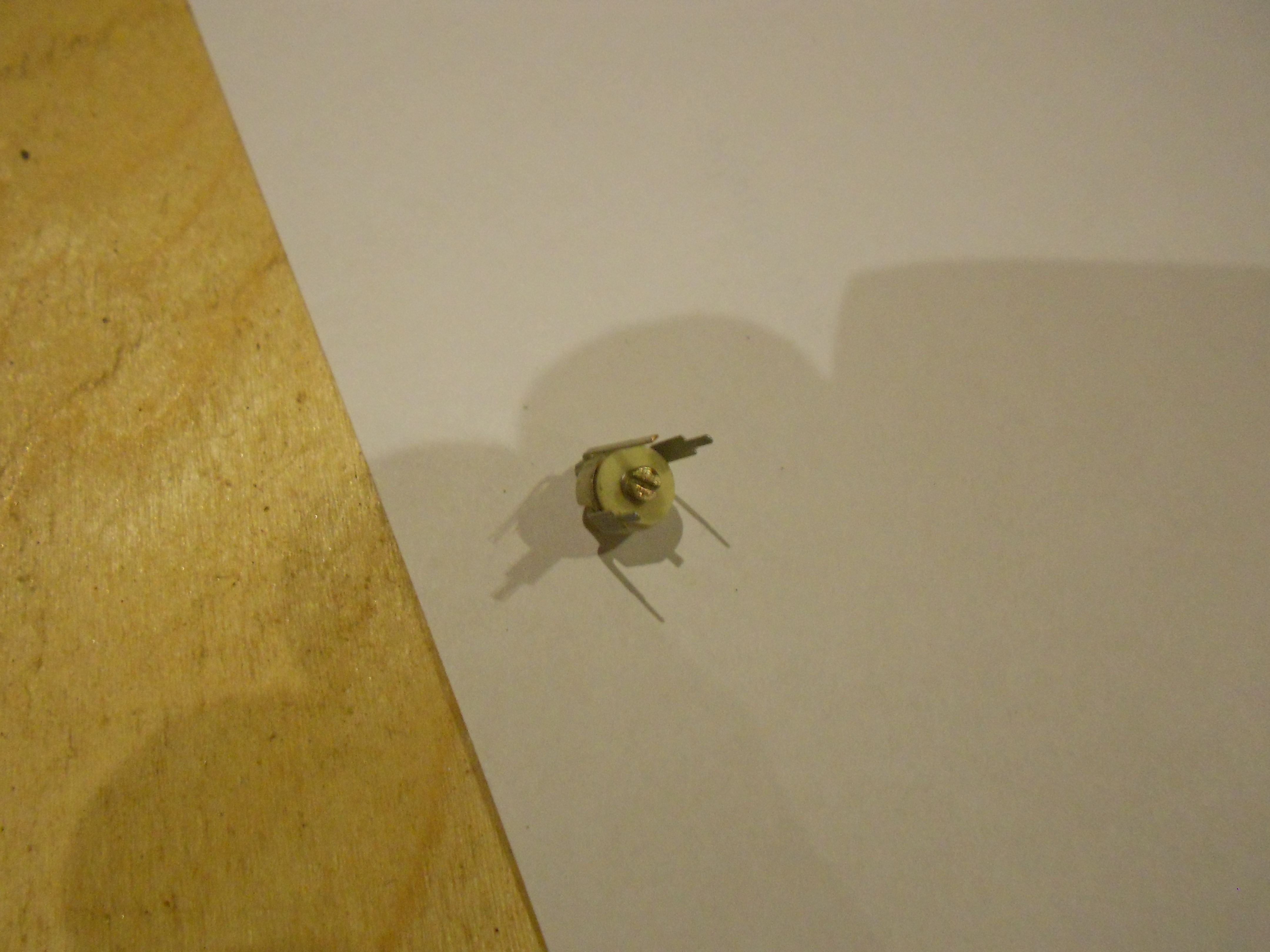

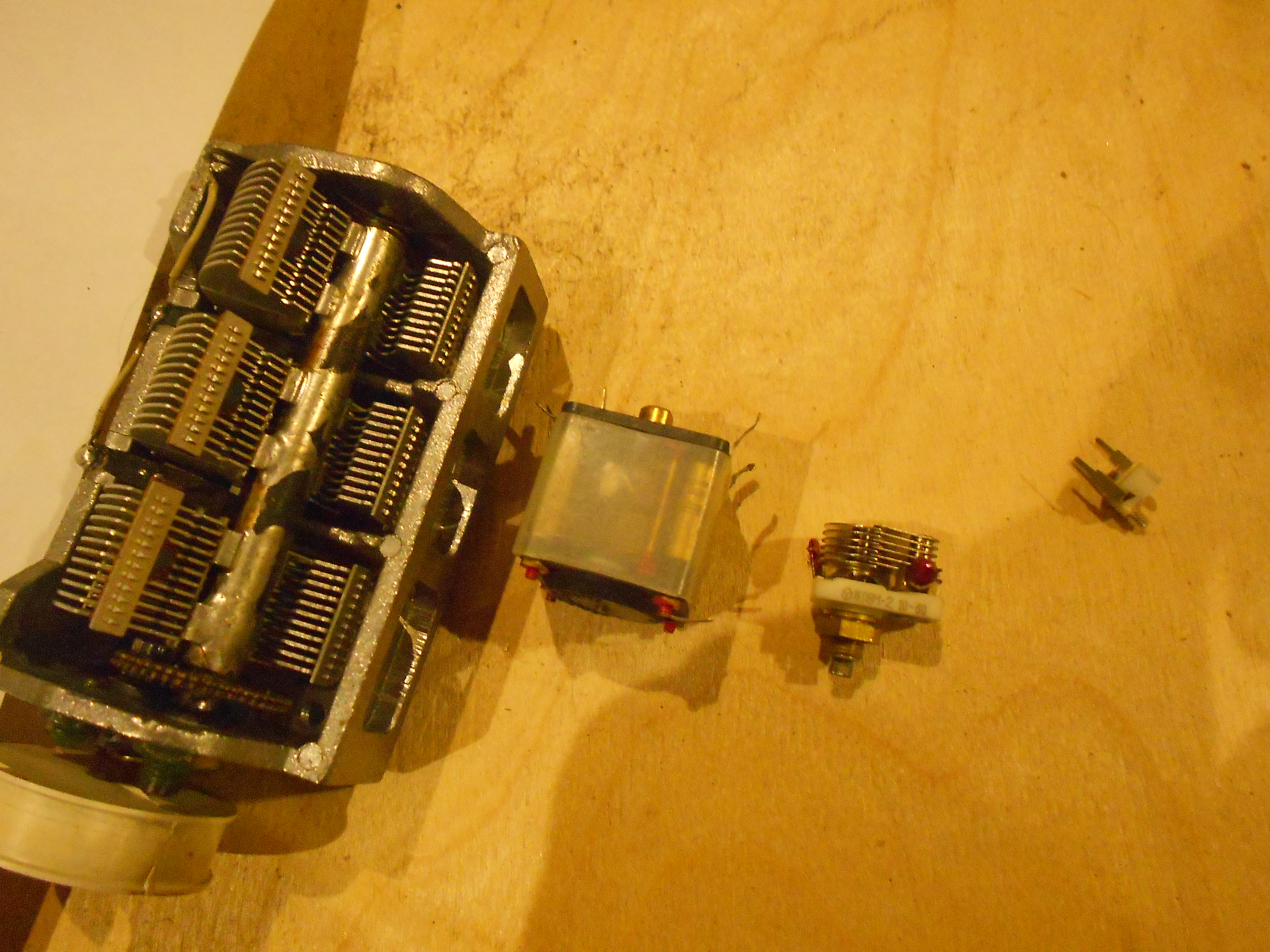

Переменный конденсатор любой, хоть воздушный, хоть керамический, главное ёмкость повыше. Я использовал подстроечный на 70 пф. Если ёмкость подстроечного конденсатора менее 60 пф, то подпаиваем в параллель постоянный, нужного номинала.
Теперь контур (катушка). Мотается медной проволокой 0,5мм, на оправе 3 мм. Число витков - 4, расстояние между витками - 2 мм.
Антенна - кусок проволоки либо провода 25 - 50 см.
Питание - на 1,5V схема работает не важно - низкая дальность приёма, плюс не возможность приёма на электронный приёмник, частота почему-то плавает. Пртание увеличил до 9 вольт. Вот тогда заработало хорошо! Потребление около 10 ма.

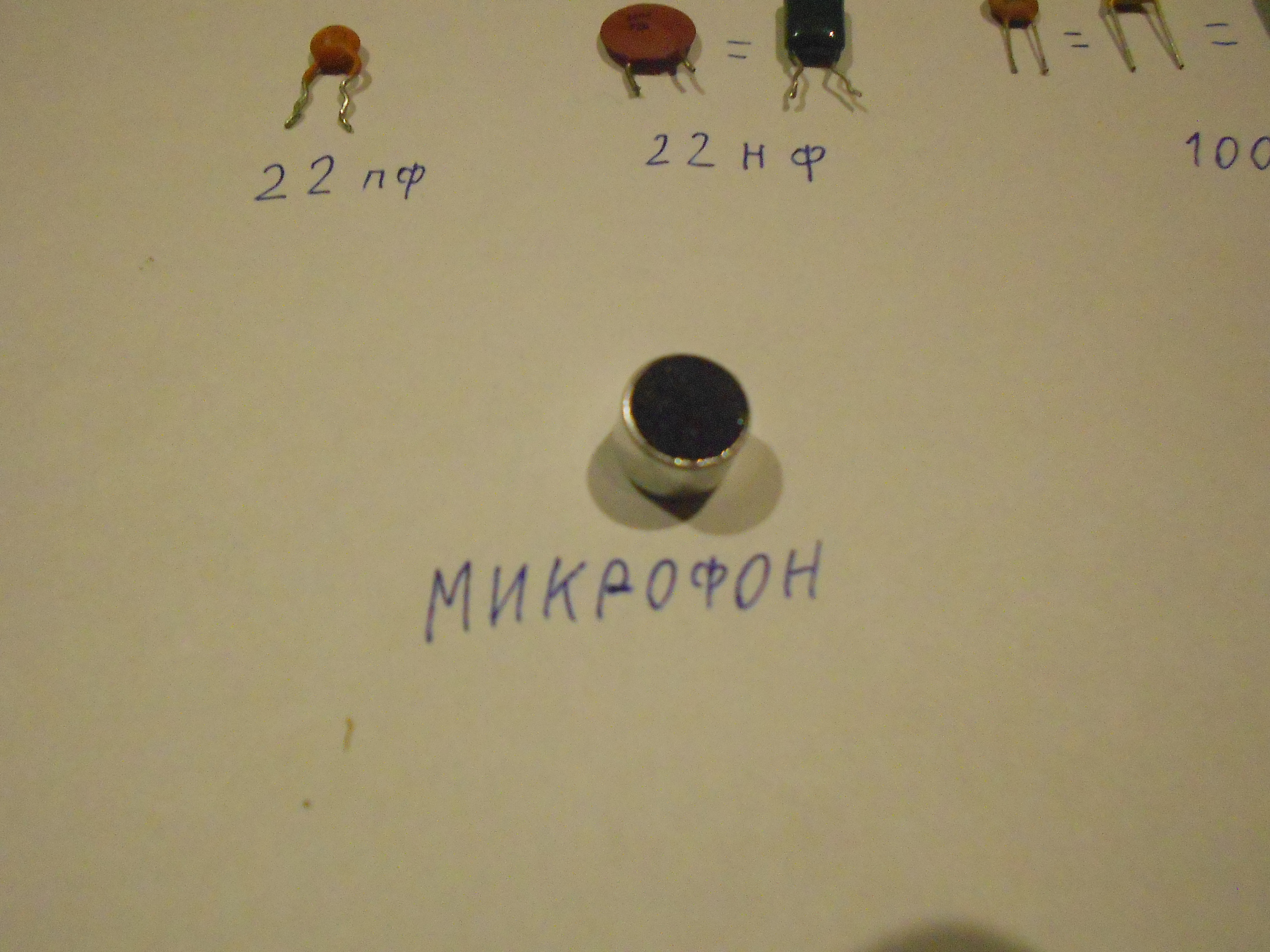

Микрофон используем электретный, достать можно практически везде - из телефона, из компьютерного микрофона, из магнитофона... Я микрофоны достаю из наушников для телефона.

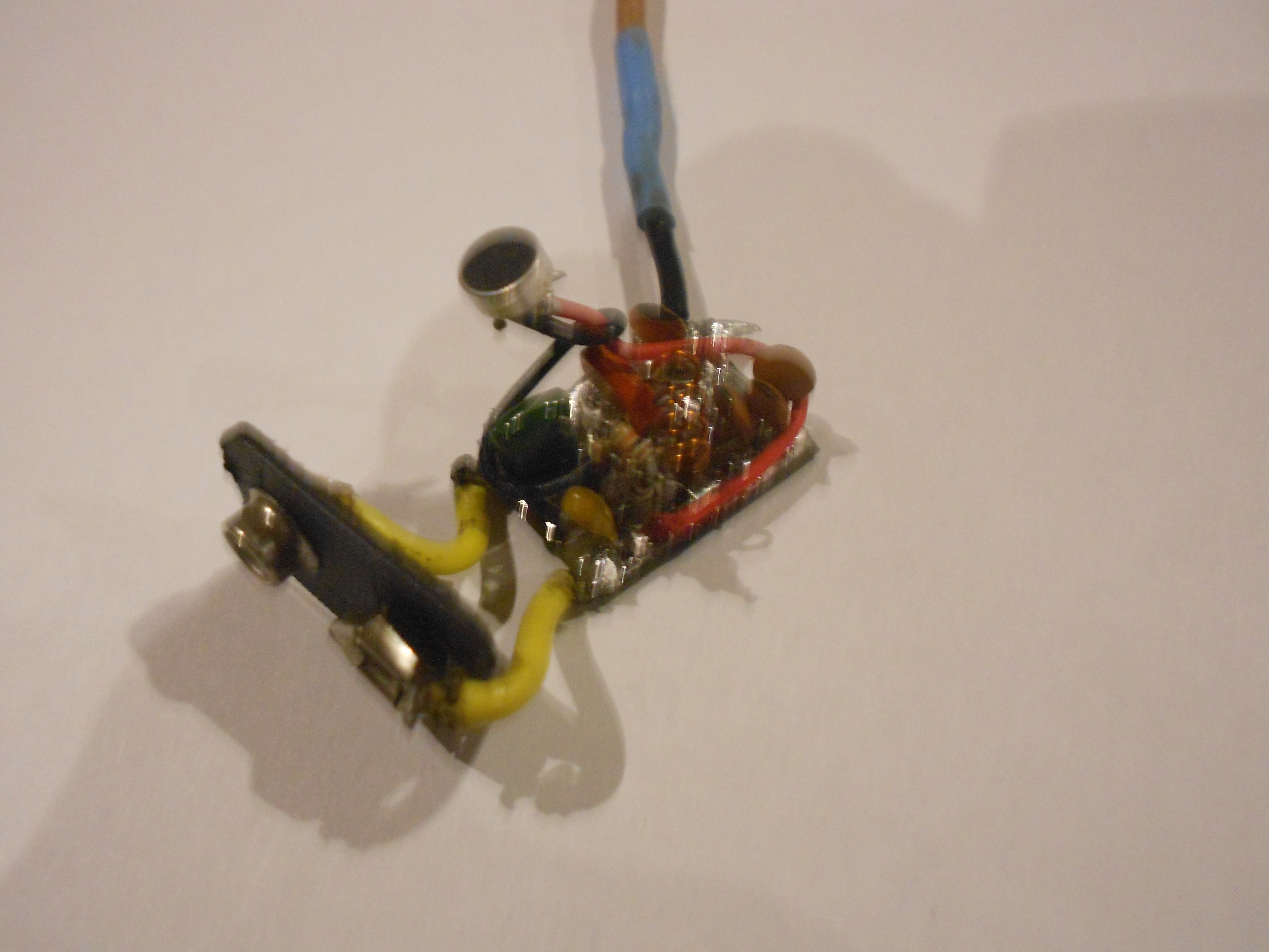

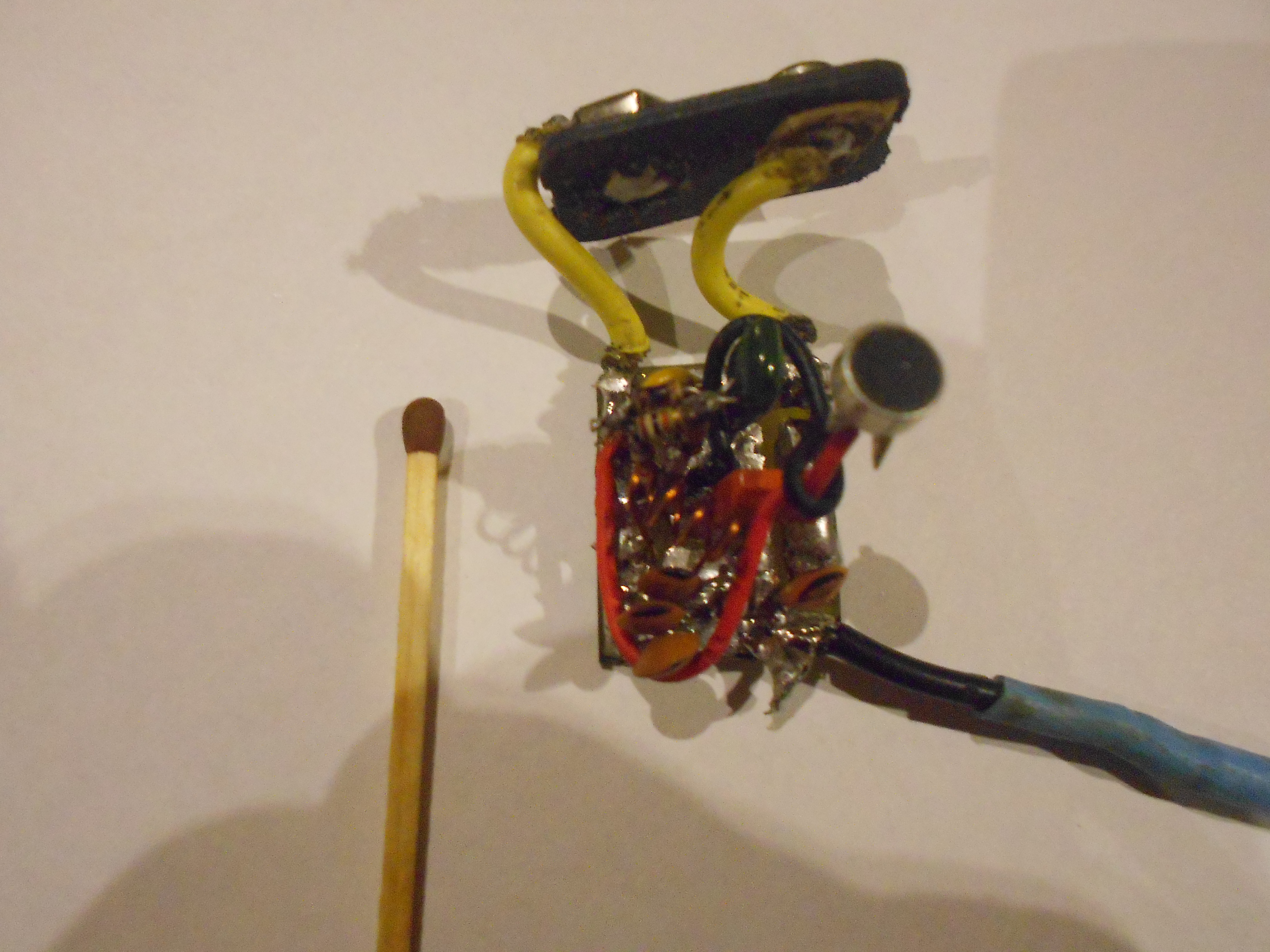

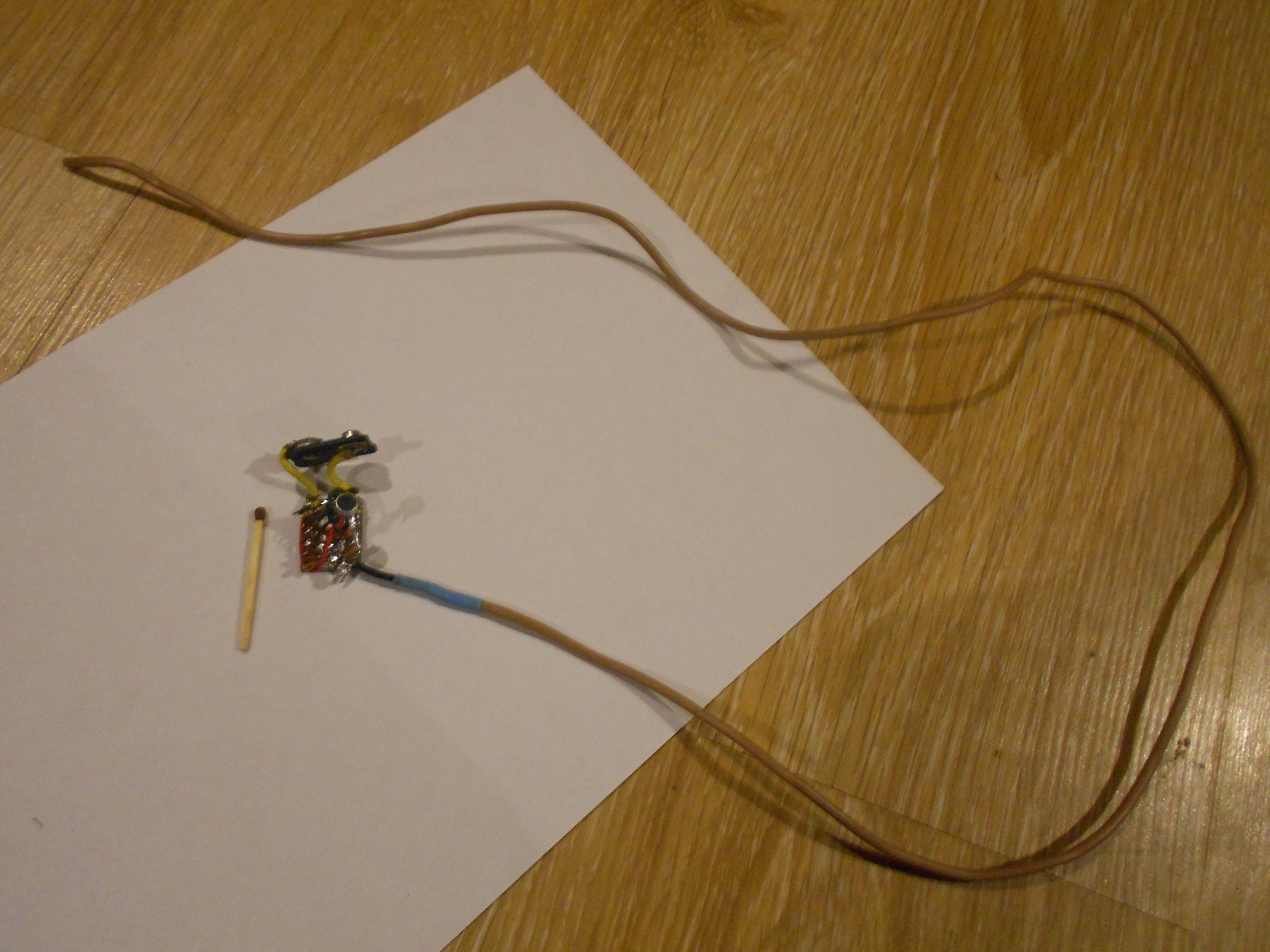

Когда все детали найдены, спаиваем по схеме (печатную плату с расположением деталей видим ниже). Лучше сделать травленую на фольгированном текстолите. Но я первый раз собирал на кусочках медной фольги, которые наклеил на фанеру. Работало!
Когда всё готово, включаем радиоприёмник с ручной настройкой, настраиваемся на удобный участок, где нет радиостанций. Включаем радиомикрофон, и вращаем переменный конденсатор. Если переменного конденсатора найти не удалось, и стоит постоянный, то осторожно сжимаем и растягиваем контур (катушку). До тех пор, пока в радиоприёмнике не пропадёт шипение. Стукнем пару раз по микрофону ногтем, в радиоприёмнике должно громко прозвучать ваше постукивание. Если в радиоприёмнике постукивания не слышно, значит не правильно припаяли микрофон, надо поменять проводки местами.
Лично я когда настраивал первый раз, в радиоприёмнике появился громкий писк (обратная связь), пришлось уменьшить громкость в радиоприёмнике и отойти от него подальше.
Теперь пояснения - радиомикрофон работает любом диапазоне ФМ, принимаемом на радиоприёмник. Чтобы повысить частоту - нужно увеличить ёмкость конденсатора параллельного контуру (катушке), либо сблизить витки в катушке. А чтобы понизить частоту - уменьшить ёмкость конденсатора, или растянуть катушку.
После всех экспериментов, я заменил подстроечный конденсатор на три параллельных - 27пф и два по 15. В сумме 57 пф. Слегка сжал контур (катушку) чтобы поднять частоту до 95 Мгц.
Вот и все хитрости.

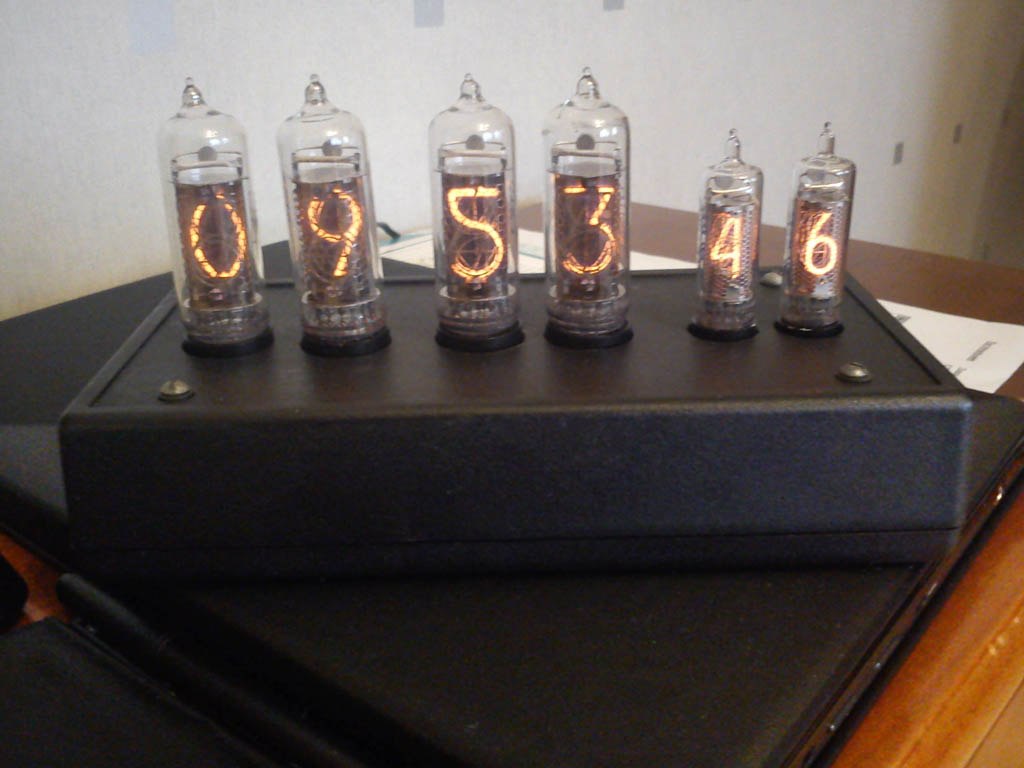

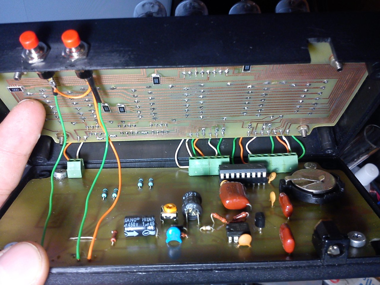

Раз уж подняли такую тему... Выложу свою гордость:
Готичные часы на газоразрядных индикаторах. Схемотехнику делал сам, прошивку писал с нуля.
Очень познавательно=)

На Attiny?

PIC16F628

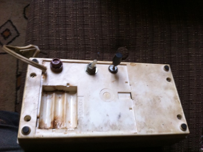

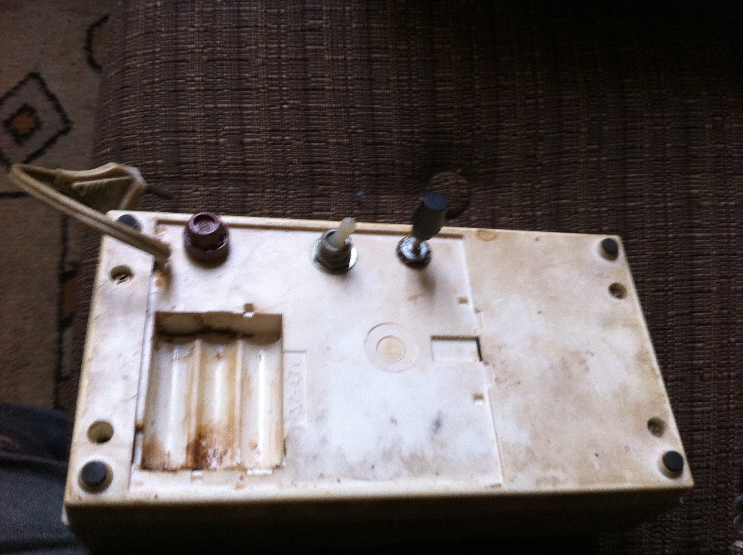

Сейчас в планах сделать контроллер для бидистиллятора БС.

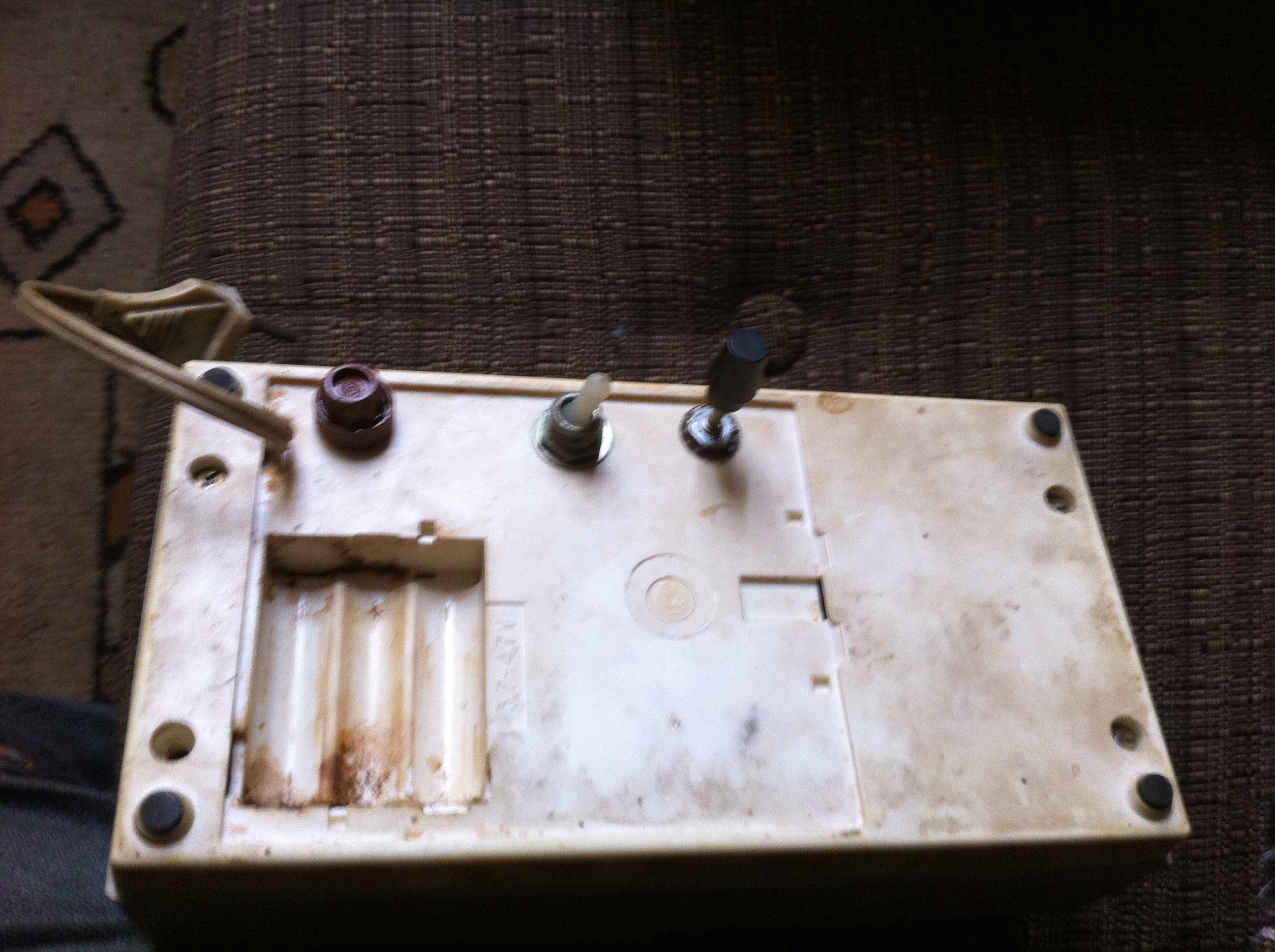

Достался в абсолютно убитом состоянии, ржавым корпусом, который к тому же попахивал мочой.
Но с целым стеклом и нагревателями.
К сожелинию, часть проводов повыкусывали, так же не дожил и блок управления.
Пока корпус чистится от ржавчины и красится, потихоньку думаю об организации управления.

PostPosted: 26 Feb 2015 20:58
MSteaм, фундаметнальная конструкция! И как электропотребление?
 Post subject: Re: Электротехника своими руками
PostPosted: 26 Feb 2015 22:41
Joined: 17 Dec 2014 22:51
Posts: 172
Ой... Чесно говоря не помню уже.
Питается от 12В 2А блока питания, а сколько берет по факту затрудняюсь ответить.
Учитывая что 12в напрямую там ничего не потребляет, то подозреваю что со всеми преобразованиями кушает не меньше ампера.
Кстати. Точность хода там обеспечивает специальная микросхема, у которой кварцевый генератор заключен в ее же корпус вместе с термостабилизатором, что бы частота не плыла при колебаниях температуры. Денег помню дофига за нее выложил.

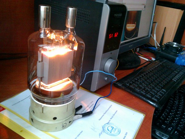

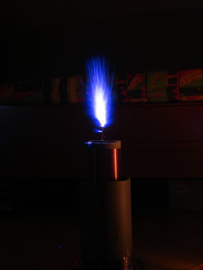

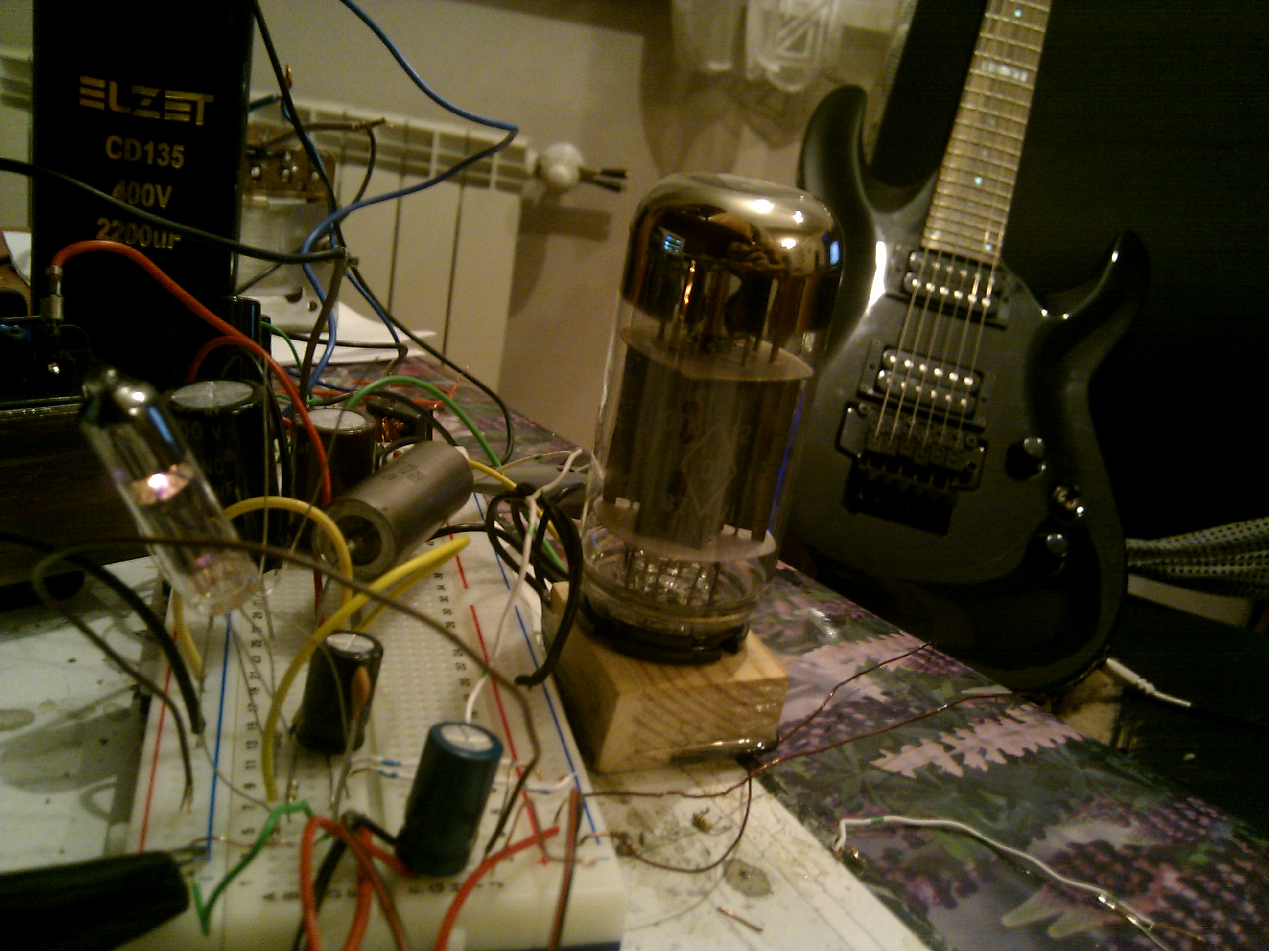

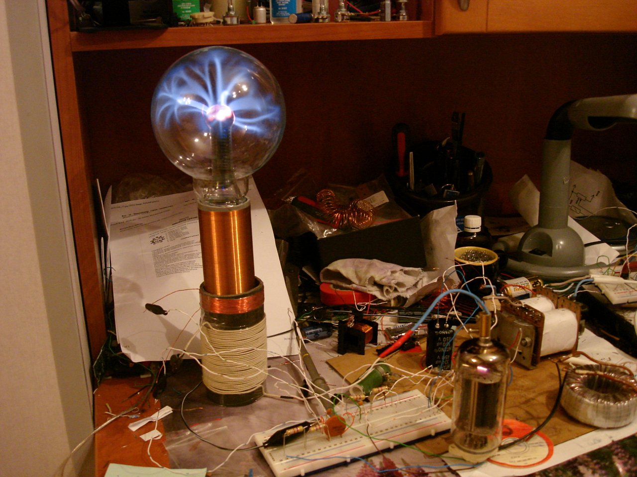

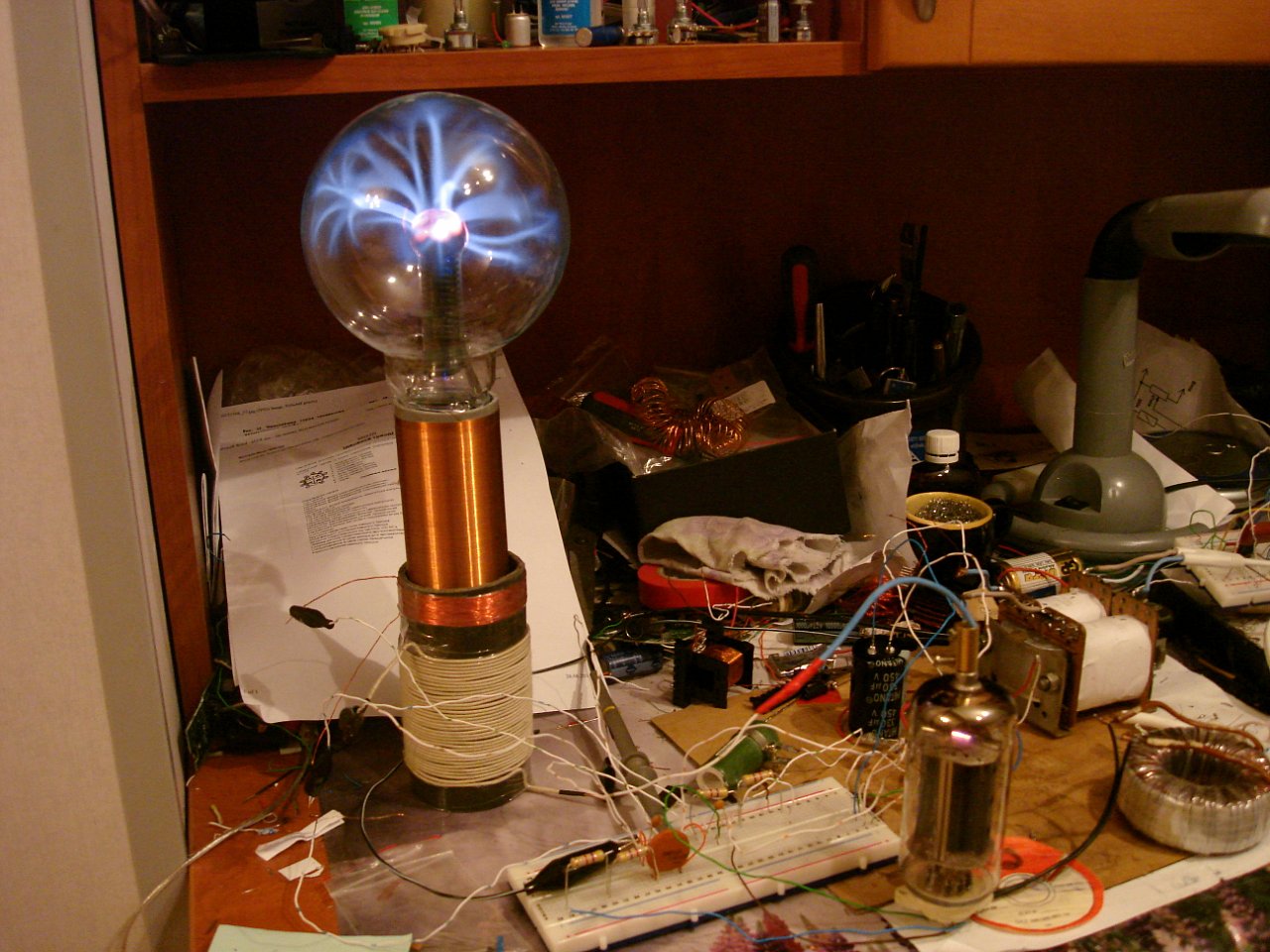

Спустя некоторое время удалось достать редкие ИН-18, которые отличались бОльшими размерами и еще большей аутентичностью, но к сожалению я так и не нашел подходящего корпуса для них, так что они лежат запакованые в коробке досих пор без применения.
Я вообще в свое время здорово увелекался ламповой техникой - делал усилки, трансформаторы тесла, даже был проект лампового импульсного блока питания для зарядки телефона!

У ламповой техники был один недостаток - высокое энергопотребление. Основная причина по которой вакуумная электроника была полностью вытеснена полупроводниковой. Не обошлось здесь и без участия химии.
PostPosted: 27 Feb 2015 01:01
Posts: 172
Если бы недостаток был один.
Размеры, нагрев, высокое внутреннее сопротивление - всё это трудно записать в список достоинств.
Из достоинств были разве что готичный вид, стойкость к ионизирующим и ЭМИ излучениям ну и высокое входное сопротивление на высоких частотах, хотя последнее преимущество может быть оспорено.

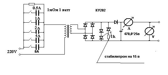

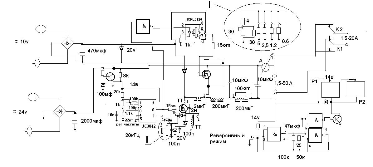

PostPosted: 27 Feb 2015 16:48
Для гальваники нужен блок питания, который па выходе дает постоянный ток, не зависимо от сопротивления электролита.
Сопротивление электролита зависит от концентраций, а так же от температуры, которая в процессе работы могут значительно меняться. Что приводит к изменению тока. В гальванопластике наращивание может длиться и несколько суток.
Вот, простая схема такого генератора тока.
Конденсаторы МБГО, на напряжение 350 и более вольт.
Конденсатор , за счет своей емкости пропускает определенную силу тока.
И подключение нужных номиналов, при помощи фиксированных переключателей типа П2К можно регулировать ток до 15.5А .
К примеру: нам нужен ток 6.5А.
Включены переключатели: 0.5А, 2А, 4А.
Тиристор нужен при отключенной нагрузке, при напряжении ок 17-28 в он открывается. Без него трансформатор гудит и сильно греется.
На выходе трансформатора напряжение не менее 15V. Тогда ток при коротком замыкании и при нагрузке с падением напряжениея ок 5В меняется незначительно.
Это устройство так же можно использовать , как зарядное устройство, нужно подобрать стабилитрон в цепи тиристора, что бы он включался в момент полной зарядки
(Можно использовать управляемый стабилитрон типа TL431).
Такая конструкция работала несколько лет, пока не заменил на импульсное устройство.
В данный момент у меня импульсный БП, за счет использования полевика при рекуперации, вместо диода - КПД резко растет. И тут есть режим инверсии тока, что улучшает качество гальванических покрытий. Сделано в железе. Без инверсии ток ок 40, с инверсией (ограничено током контактов реле) – 20А. (немного по другому сделано устройство инверсии тока, сделано регулированным, регулирует прямой импульс от 10 сек до 2 мин, обратный от 5 сек до 1 мин).
Да и схему регулировки тока сделана по другому: вместо перключателей ток регулируется многооборотистым резистором. И ток от 0.01А до 40А.
ИТок от КЗ до 8-10в не меняется. (изменение настолько незначительны, что меньше погрешности прибора).

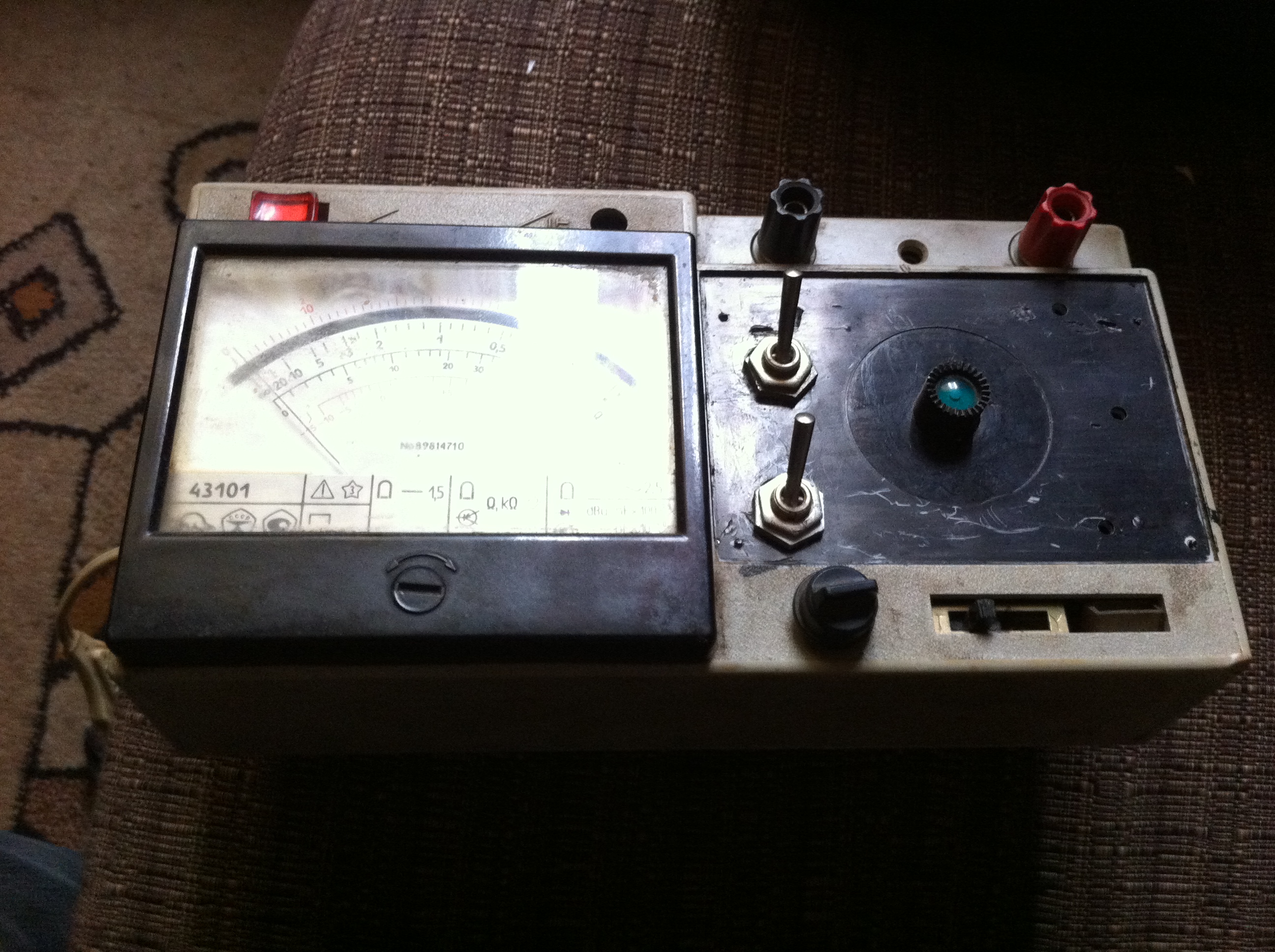

Вот такой БП для себя в свое время соорудил.

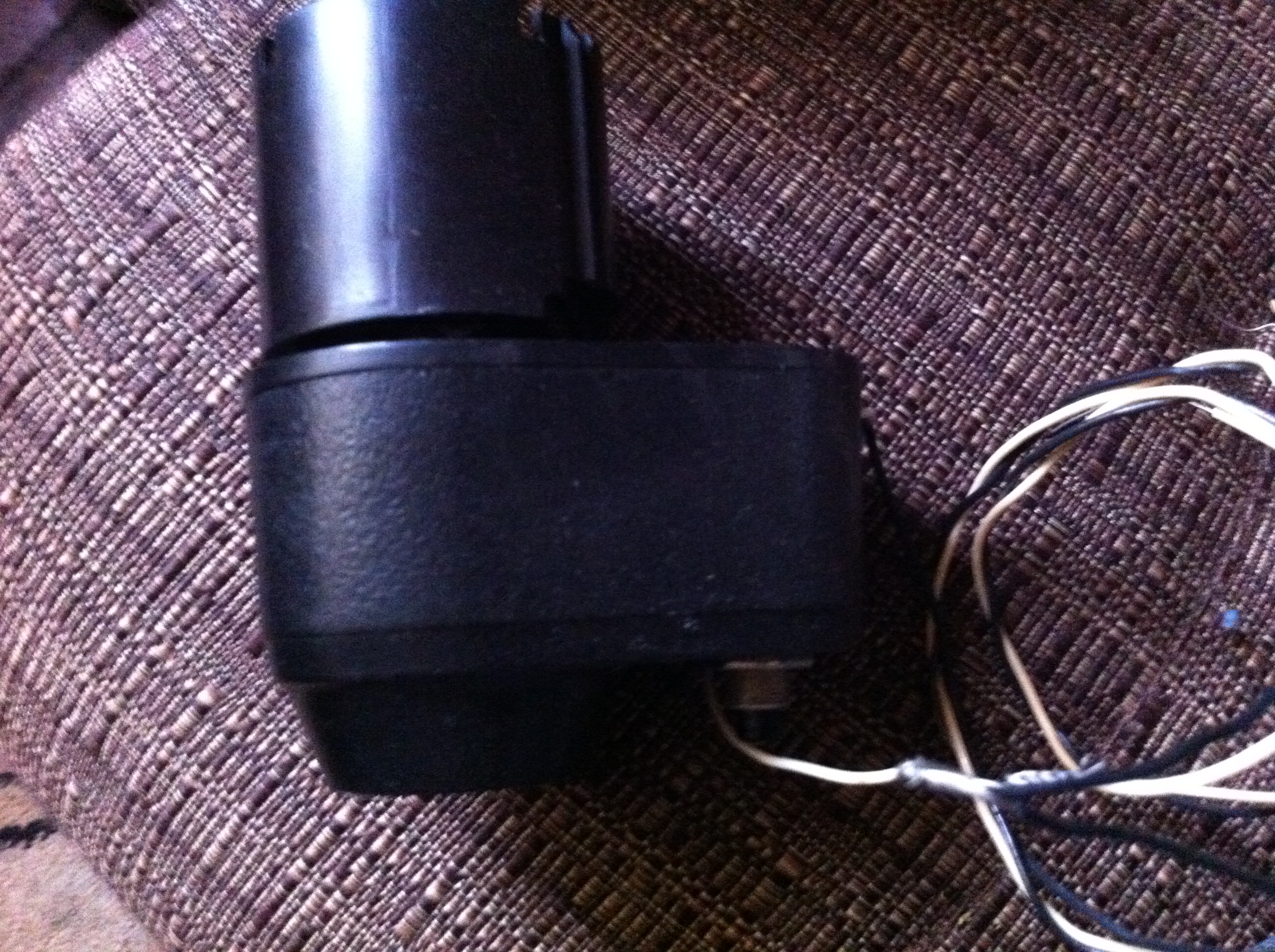

Для этого использовал старый советский тестер как корпус и китайский БП с выпрямителем и с переключением напряжения.
Внутри еще добавил плату стабилизации. Он мне может выдавать как выпрямленное напряжение, так и уже стабилизированное напряжение.
Стрелочный индикатор откалиброван с резистором.

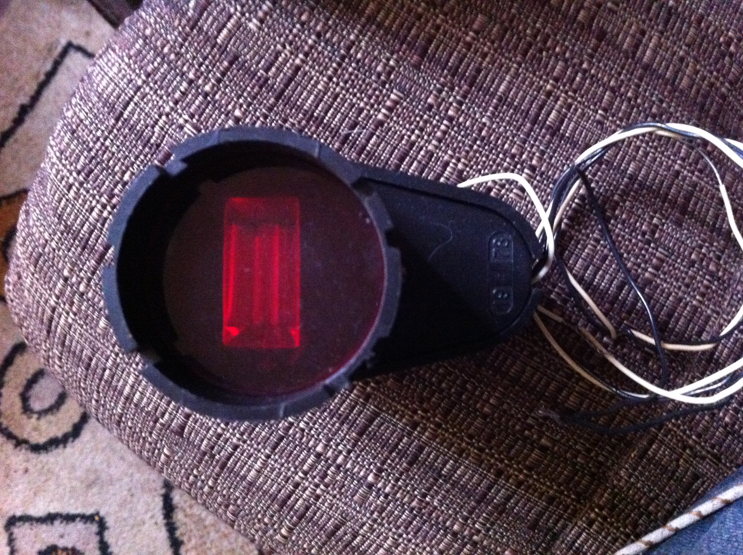

Индикация неонка.
А это красная фотовспышка.
Кишки от дешевой мыльницы. Корпус от БП Электроника, стекло от фотоувеличителя.

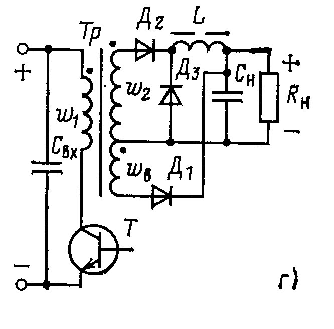

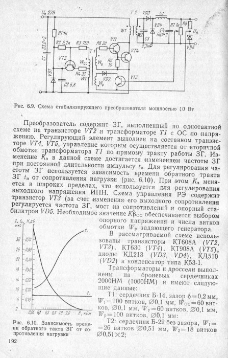

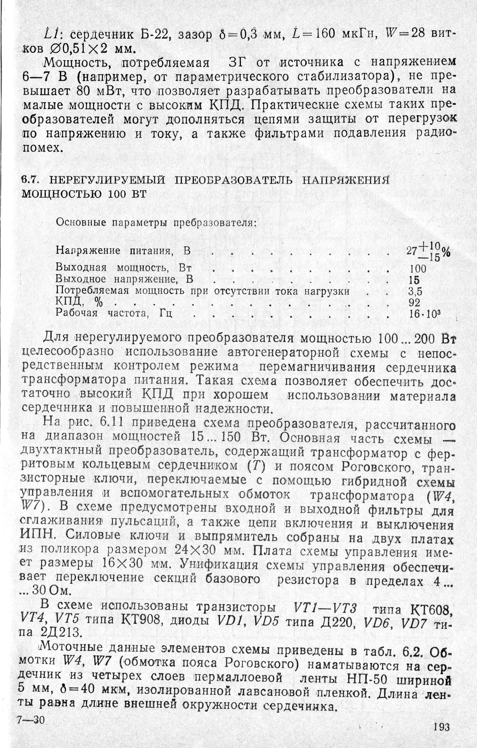

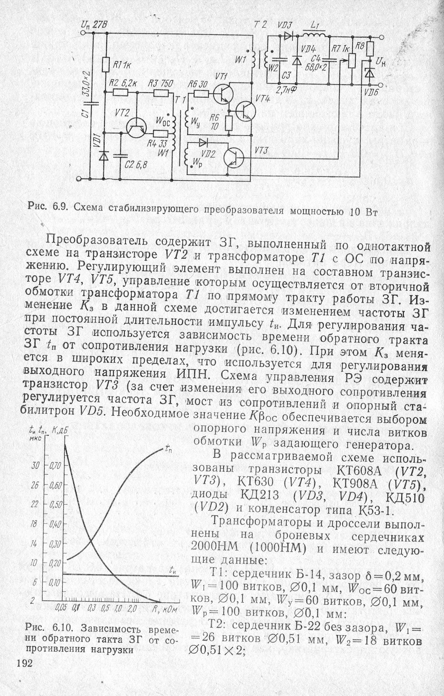

В настоящее время есть такое интересное направление в любительской электронике - питание белых светодиодов (которым требуется 3-3,5В) от низковольтных источников (1,2-1,5В и менее), в частности, необычных гальванических элементов или модулей Пельтье.
В книге по всевозможным авиакосмическим блокам питания (Источники вторичного электропитания, Головацкий В.А., Гулякович Г.Н., Конев Ю.И. и др. - под. ред. Ю.И. Конева. - 2-е изд., перераб. и доп. - М.: Радио и связь, 1990. - 280с.) описана сравнительно несложная схема стабилизированного преобразователя:
Описание
При небольших изменениях в схеме она может работать с низковольтным питанием. Опытным путем было найдено, что блокинг-генераторы, собранные на германиевых и некоторых полевых транзисторах, работоспособны при напряжениях питания порядка десятков милливольт. Кроме того, существуют современные полевые транзисторы с рекордно малым сопротивлением открытого канала порядка единиц миллиом (напр., STP200NF04), и их применение в выходном каскаде (вместо составного транзистора VT1 и VT4 на приведенной схеме) позволяет преобразовывать малые напряжения с высоким КПД. Выходной выпрямитель также можно собрать по иной схеме (с передачей энергии в импульсе и в паузе, из книги: В.С. Моин, Стабилизированные транзисторные преобразователи. - М.: Энергоатомиздат, 1986):
Выпрямитель
обеспечивающей повышенный КПД.
