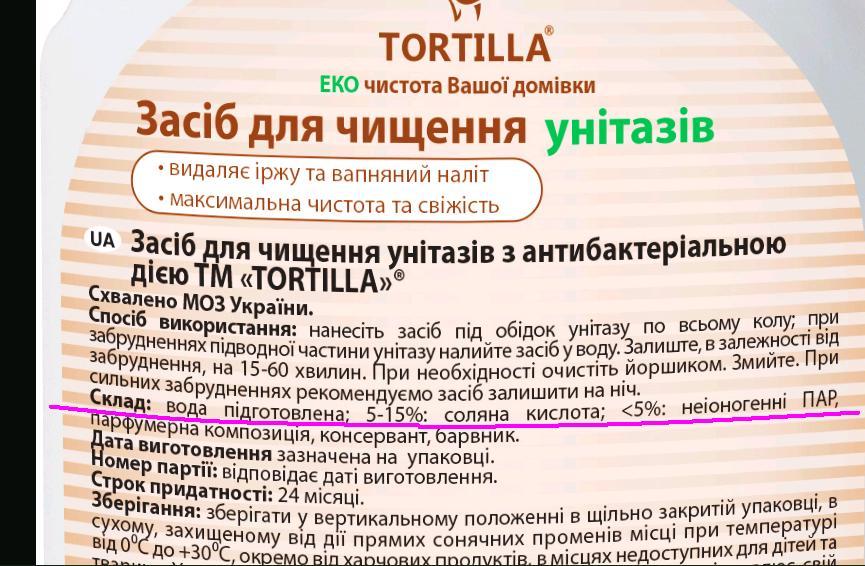

PostPosted: 25 Sep 2017 20:55
Есть средства, для чистки унитазов, на основе соляной кислоты. Например: Tortilla, где солянки содержится от 5 до 15%. Есть и другие подобные средства. И , по видимому, эти средства содержат уже ингибиторы. Можно проверить, бросить кучу ржавых гвоздей, и посмотреть через дней 5, если гвозди не изменятся (только пропадет ржавчина), то ингибитор есть, если не пропадет - добавить уротропина. Для удаления ржавчины достаточно и 1-2% солянки.
