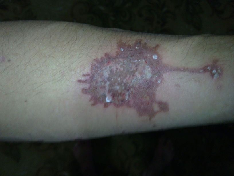

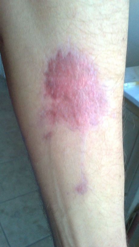

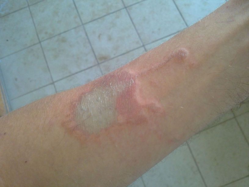

beliar wrote:
Не драматизируйте плавиковую- не так страшен черт... Вот сколько лет уже иногда использую- никогда и ничего не было с ней такого пугающего.
Смотря как и где, но в общем жить можно:
File comment: сразу как облился
File comment: через несколько дней
File comment: прошло несколько лет
 Post subject: Re: HF/плавиковая кислота: учимся на чужих ошибках
PostPosted: 16 Jan 2016 17:33
Жуть.
А сколько времени прошло между проливом и мытьём рук, и какой концентрации кислота?
PostPosted: 16 Jan 2016 23:16
Joined: 19 Apr 2012 20:20
Posts: 20
Location: Харьков
Вася Химикат wrote:
Жуть.
Как успел добежать, так и помыл, может пару минут, может меньше. А градусность хороша 70%.

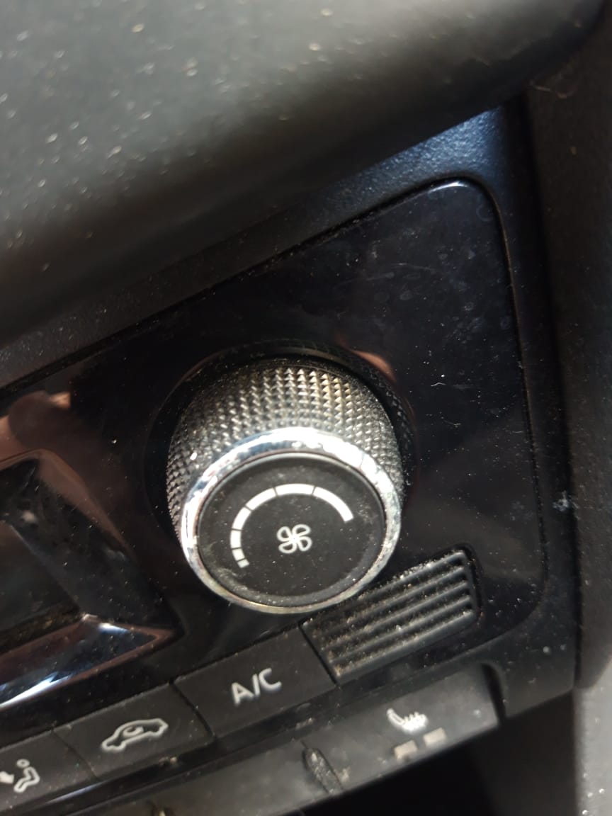

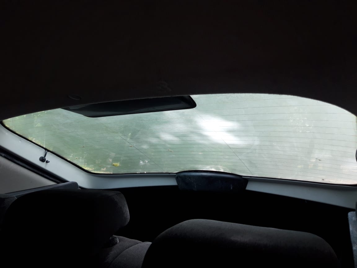

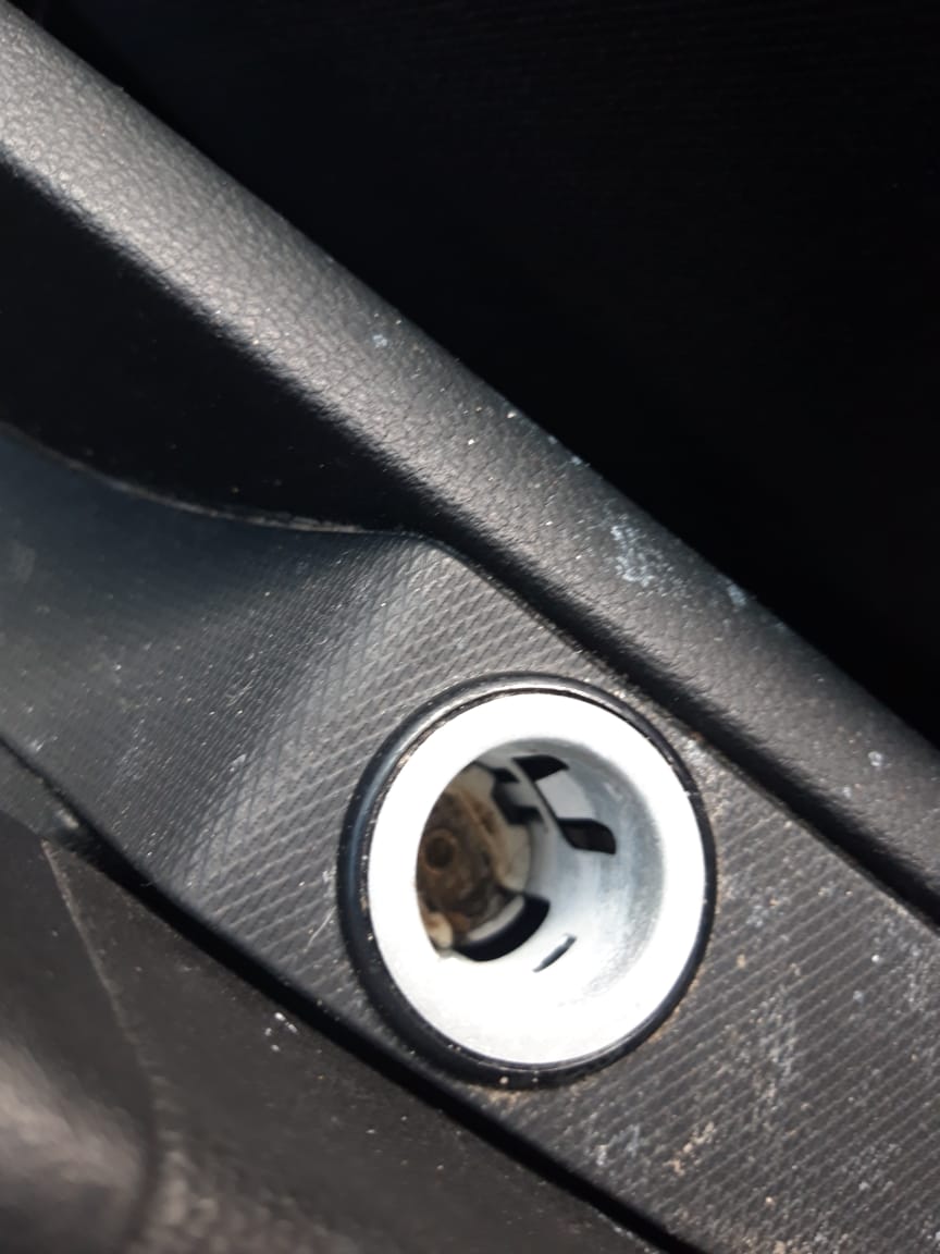

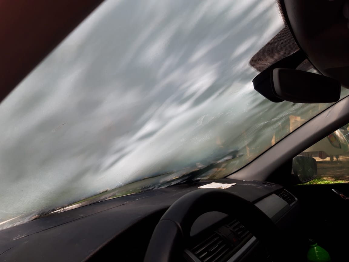

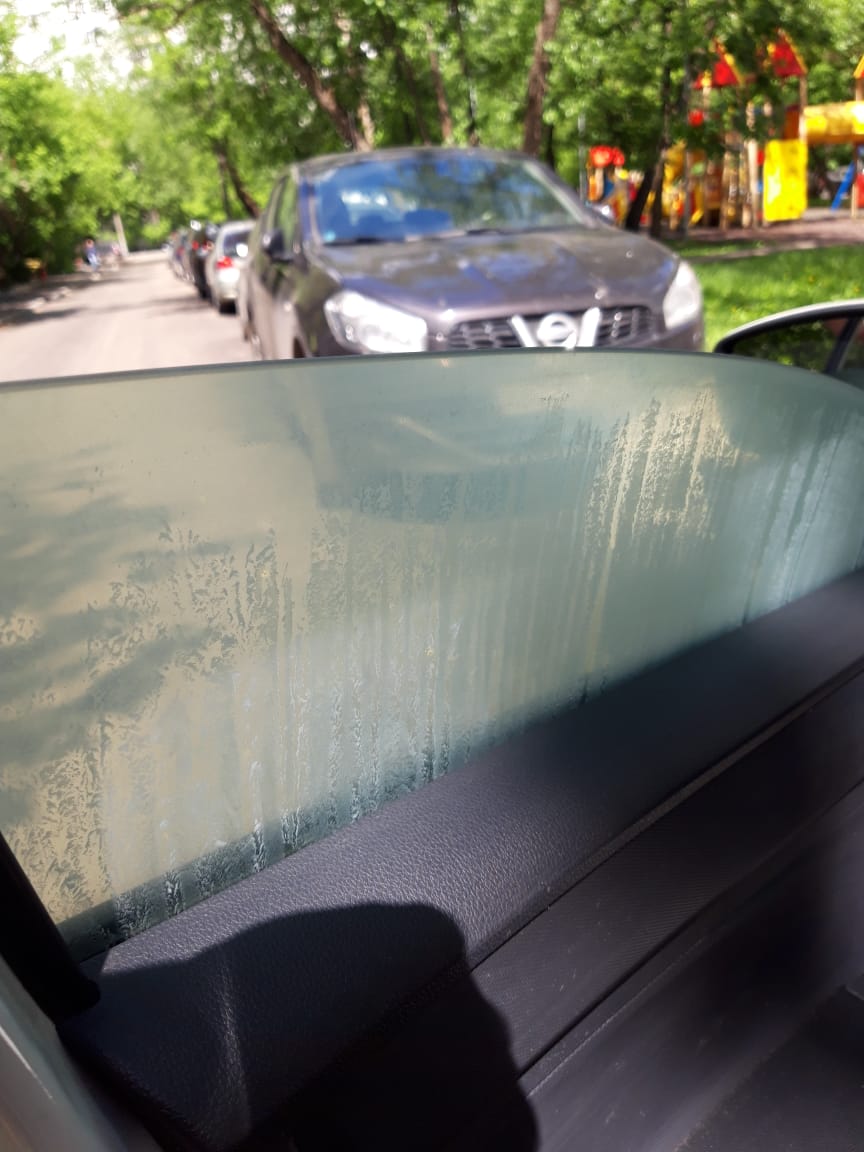

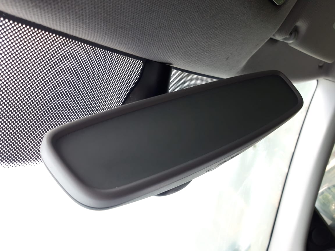

Здравствуйте, участники данного форума! Очень нужна ваша помощь! Я не химик и химического образования не имею. Произошла следущая ситуация. В легковом автомобиле, на коврике заднего пассажира стояла 2-х литровая бутылка с Плавиковой кислотой (концентрация неизвестна). В результате халатности водителя и пассажира пролилось на коврик и ковеллин приблизительно 600-700 грамм этой кислоты. После водитель и пассажир почувствовали запах, в последующем промыли очаг и все что рядом , сиденья , обшивки дверей и другие элементы салона раствором воды и соды и поехали с открытыми окнами домой. На следущей день на всех стёклах образовался белый налёт , хромированные детали стали зеленоватого цвета и облезли. Прошло 6-7 дней каких либо проявлений отравления они не заметили. Вопрос в следующем:
1)как нейтрализовать или отмыть всю эту кислоту из машины ( сиденья , ковролин будут заменены) для того чтобы безопасно для здоровья эксплуатировать автомобиль?
2) могут ли испарения кислоты иметь влияние на электрооборудование автомобиля ( проводку, блоки управления)
Буду благодарен за любой совет и информацию
 Post subject: Re: Плавиковую кислоту разлили в машине. Что делать?
PostPosted: 04 Jun 2021 20:50
Posts: 68983
1. Содой. Если стабильный запах в салоне - временно поставить емкость с аммиаком: пахнет резко и неприятно (плюс - белый налет от реакции с кислотой будет), но стекло не ест, проводку при непродолжительном действии - тоже (а при продолжительном - не дружит с медью и сплавами). Потом - проветрить: плавиковая кислота летуча - испаряется без остатка.
2. Могут и пагубно. Так действуют все сильные кислоты на электрику, а особенно - на электронику. На примере металлических деталей вы это уже наблюдали.

В автомойке нужно было салон помыть сразу же как можно более тщательно.
Но еще и сейчас это можно сделать.
Если стекла побелели изнутри, то только полировать, в сервисах такое делают, заполировывают царапины.

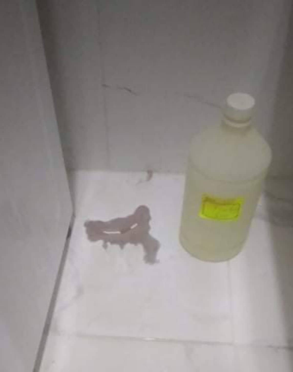

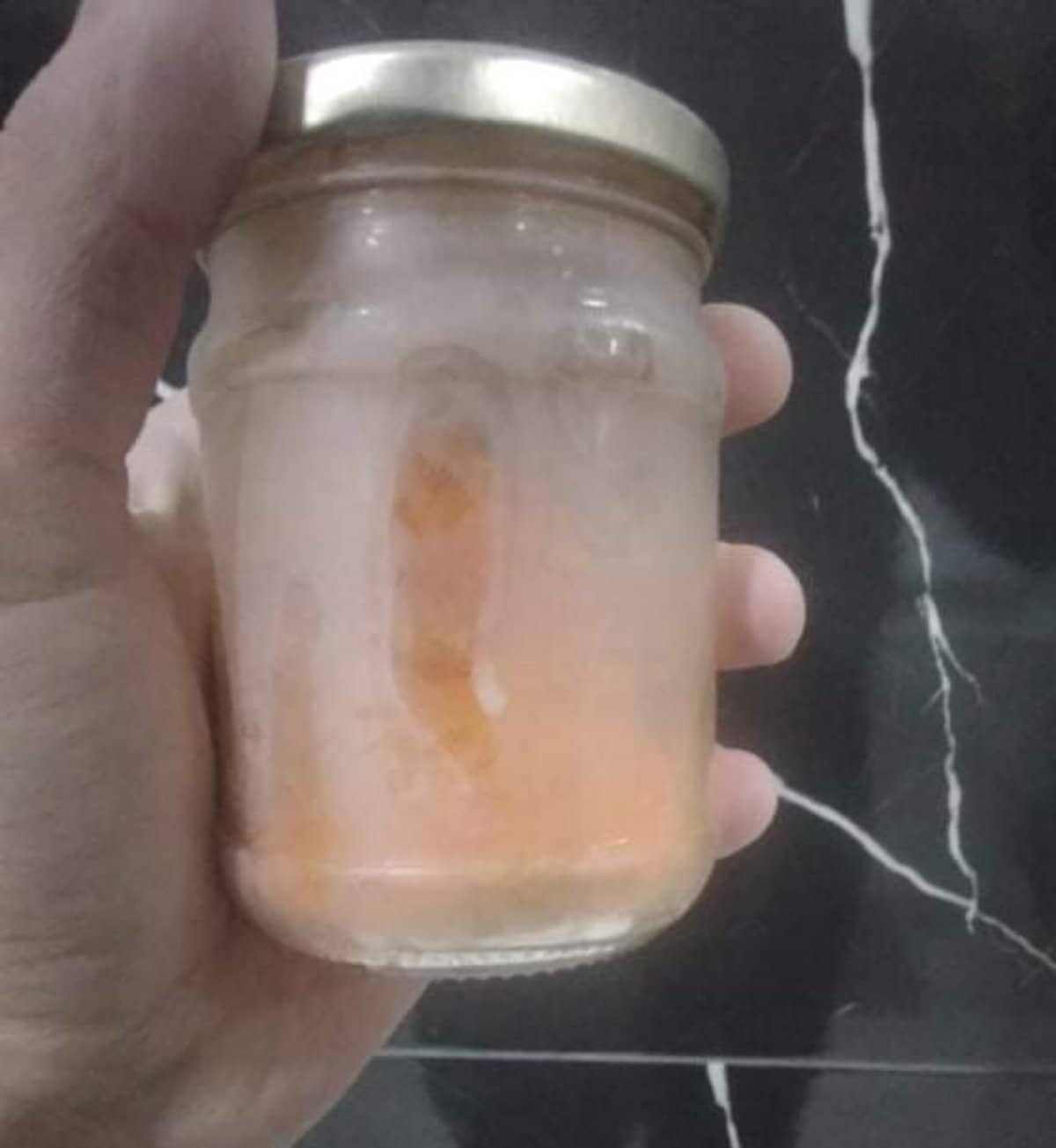

maybe a year ago. There was a very unpleasant smell in the house. I couldn't understand what the smell of the compound was because I always tried not to inhale hydrogen fluoride, so I couldn't recognize the smell.
In the end, I saw that acid was leaking from the bottom of the bottle and the tile had been eaten, and the glass jar nearby was no longer transparent (that's how I realized that hydrofluoric acid was leaking).
