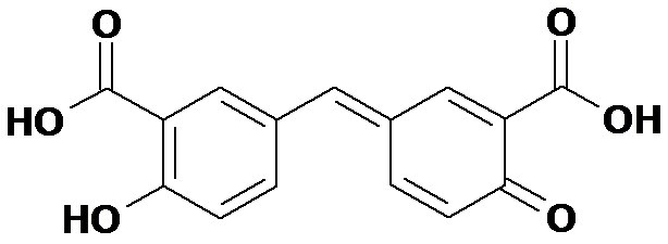

Ing.P. wrote:
с раствором кодеина или морфина в концентрированной
серной кислоте - тотчас или через несколько минут при нали­чии в исследуемом растворе формальдегида появляется красно-
фиолетовое (сине-фиолетовое) окрашивание.
А зачем использовать опиаты? Салициловая кислота с этим справится с неменьшим успехом (проба Марки). Результат: интенсивное синее окрашивание.
Медики брали для методик то, что у них было под рукой. А что у них было под рукой - видите сами :)
Еще один пример - буферы с вероналом и другими барбитуратами (а нужно было всего-на-всего подогнать рН).
