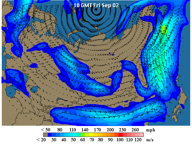

ИМХО сейчас может стать актуальным дальнейшее развитие событий.
Как вариант: Примерные направления миграции уже испарившегося объёма в цикле: атмосфера из смеси газов и паров воды - поверхность Земли плюс излучение Солнца ...
Челябинск находится на летнем пути хода циклонов, по направлению которого располагается основная заселённая территория за Уралом. Там же множество сельхоз угодий. В дополнение, как раз над этой территорией сталкиваются воздушные массы разных характеристик - сухие холодные, влажные тёплые, в итоге такая "смесь" может долго циркулировать над одной и той же местностью.
Карта распределения активных потоков в атмосфере над Евразией:
1 Последнее обновление:
2 Снимок за 2.09.2011 18 GMT в прикреплённом вложении.
Насколько понимаю, выпадение с осадками не исключено. Если учесть малую растворимость, то продолжительное выпадение.

За три дня испарившийся бром окислил и пробромировал что попало и вывалился куда попало.
Инфа 100%. :)

Через дня три о броме можно будет забыть. Это не иприт, который устойчив неделями.

Да, получается свой-во сильного окислителя ушло в плюс ... посмотрим, что скажут(или нет) про продукты, в которые он мигрировал ... всё ли благополучно покинет атмосферу и т.д. ...

Бром - макроэлемент. Бромиды и бромпроизводные, которые образовались из нескольких сот литров брома, - капля в океане.
