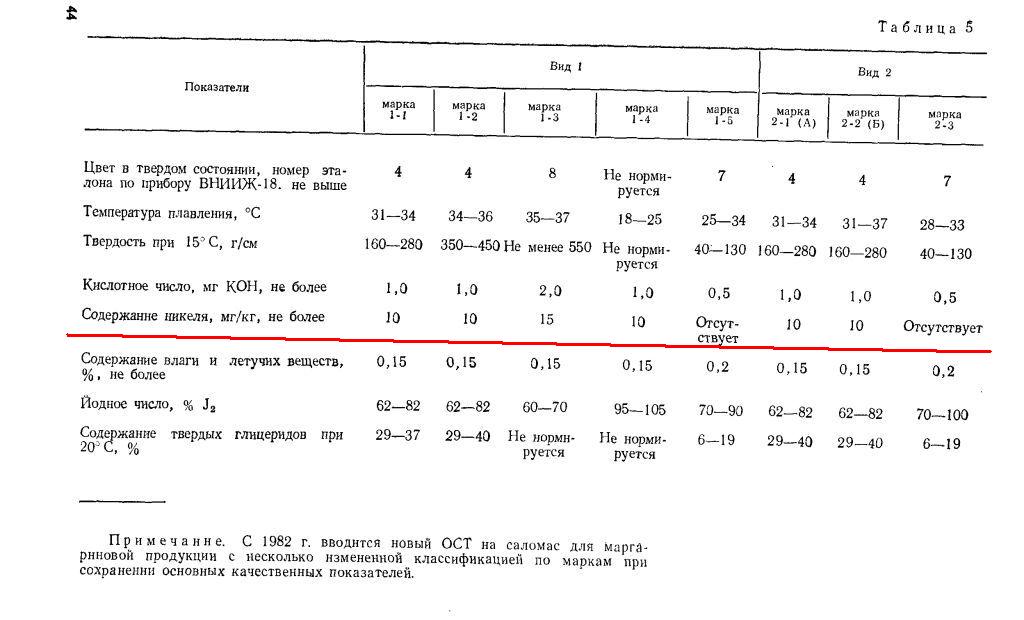

Кстати, по поводу того, что содержание никелевого катализатора в гидрированных жирах якобы не контролируется:
File comment: Контроль качества маргарина
Как видите металлический никель входит в число строго регламентированных показателей.
Взято из книги:
И.М. Товбин, Н.Л. Малемуд, А.Г. Сергеев Гидрогенизация жиров (1981)
саму книгу можно скачать в теме
viewtopic.php?f=15&t=35&p=9421#p9421
В этой же книге указано, что никель контролируется и в гидрированных жирах, предназначенных для технических целей (нормы приведены в табл. 8).
