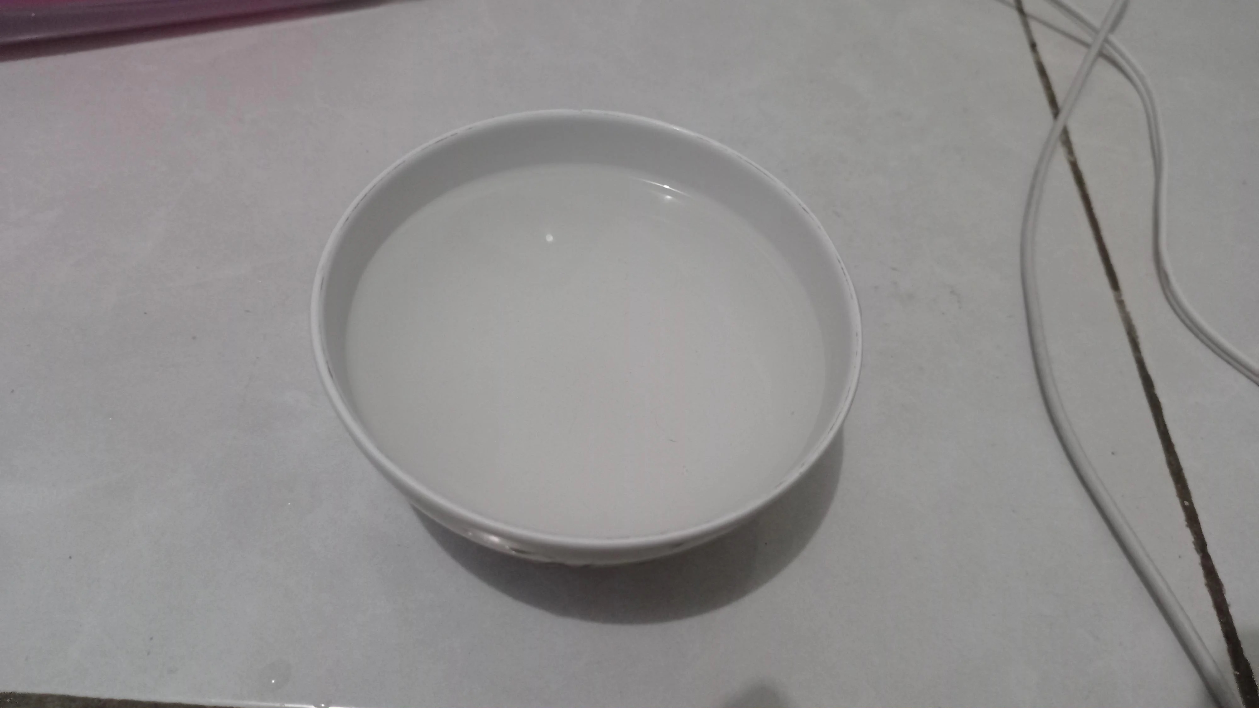

Вода из колодца - до и после добавления отбеливателя (гипохлорит):
- похоже на железо, теоретически возможно - марганец.

Location: самарская обл.
В прошлом году столкнулся с проблемой железной воды на даче. Помогала недельная выдержка бутыли в покое. При этом вода сначала мутнела (окисление Fe2+ воздухом), а затем снова становилась прозрачной. На дне образовывался осадок ржавчины. И только после этого у воды исчезал металлический привкус.
А колодцем пользовался только как холодильником.

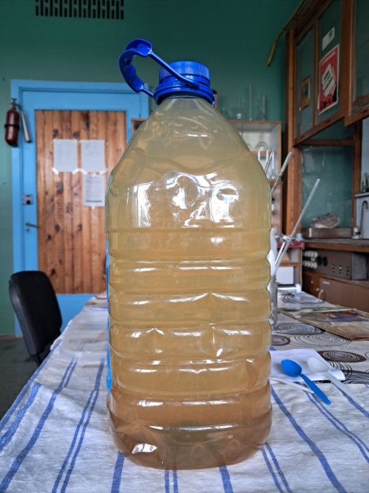

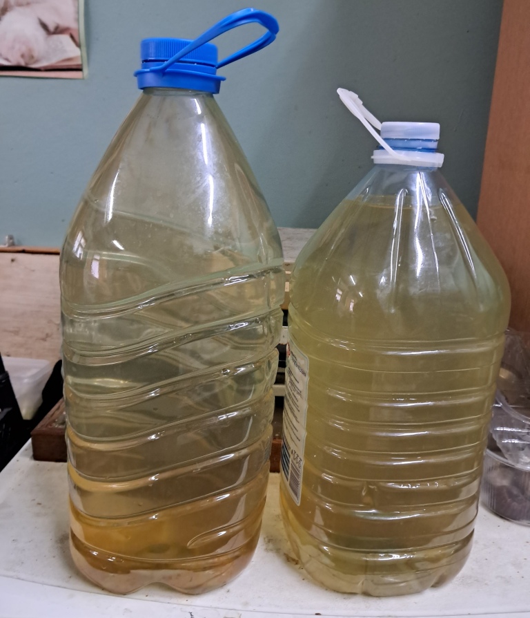

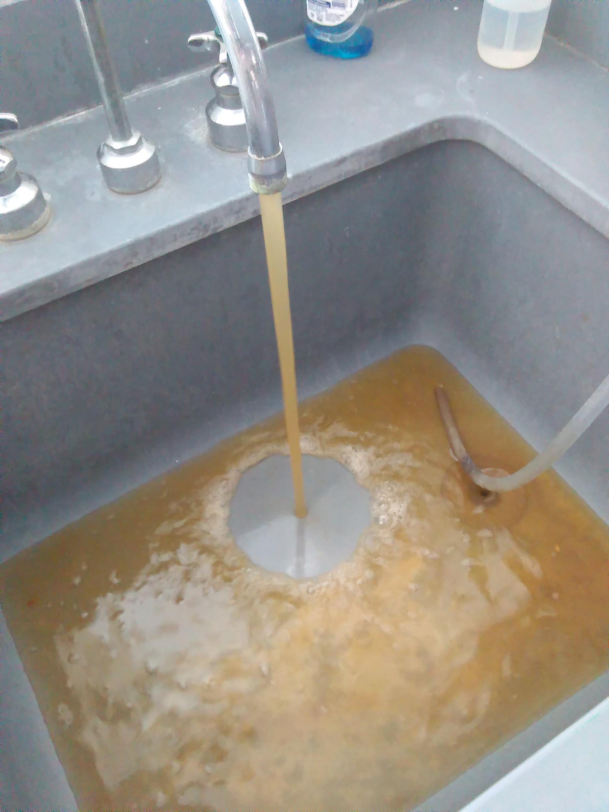

Водопроводная вода в лаборатории (стенки бутылок бесцветные).
Сфотографировал не сразу после того, как набрал - меня отвлекли. За это время первоначально зеленая вода стала буреть (железо 2 до железа 3). На прошлом месте был дистиллятор - я пил чай на дистилляте, здесь работающего дистиллятора нет - коллега отстаивает воду после того, как набрал, только потом использует. Со временем часть железа выпадает в осадок.
