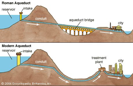

 Post subject: Re: Качество питьевой воды
PostPosted: 13 Jan 2025 21:14
Как дорого обходится незнание законов физики.
PostPosted: 13 Jan 2025 22:00
Posts: 2388
Есть мнение, что законы физики римляне примерно понимали - но сделать сотни километров герметичных, выдерживающих давление труб не могли. В зданиях разводка воды была нормальная - свинцовыми трубами..
PostPosted: 14 Jan 2025 06:29
Свинцовый водопровод - полбеды. Хуже - свинцовые кубки для вина.
PostPosted: 14 Jan 2025 14:17
Причём опять же есть мнение, что римляне знали про опасность такого вина , но продолжали его употреблять.

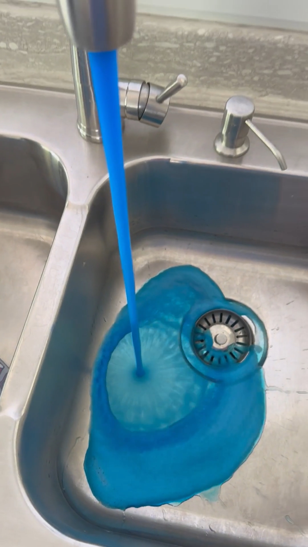

Медные трубы для водопровода - это престижно... особенно, если их использовать в качестве заземления электроприборов или нуля электрической сети...
Municipal water, no water treatment equipment installed. "Slight" corrosion issue
https://www.reddit.com/r/chemistry/comm ... equipment/
I work at a water treatment manufacturer so I see slight blue/green staining from acidic water with copper, or slight electrolysis occurring. Never have I seen something this severe. They must have 220v actively flowing through the copper lines
It's actually pretty common for home builders to ground the house along the copper water supply. It can be a big hazard when replacing water meters to the point where technicians will often carry jumper cables to snap upstream and downstream of the meter before taking it off to avoid getting shocked in case of a short in the house.
Yes, you are supposed to have a ground from the plumbing to the panel.
You aren't supposed to use the plubming as a ground, but ... in many cases that should be okay. Grounds should not have even a little current on them unless something is going wrong.
There's a good chance someone used a ground as a neutral instead of using the neutral wire ... for some reason.
Боюсь подумать, что бы было, если бы трубы были свинцовыми...
