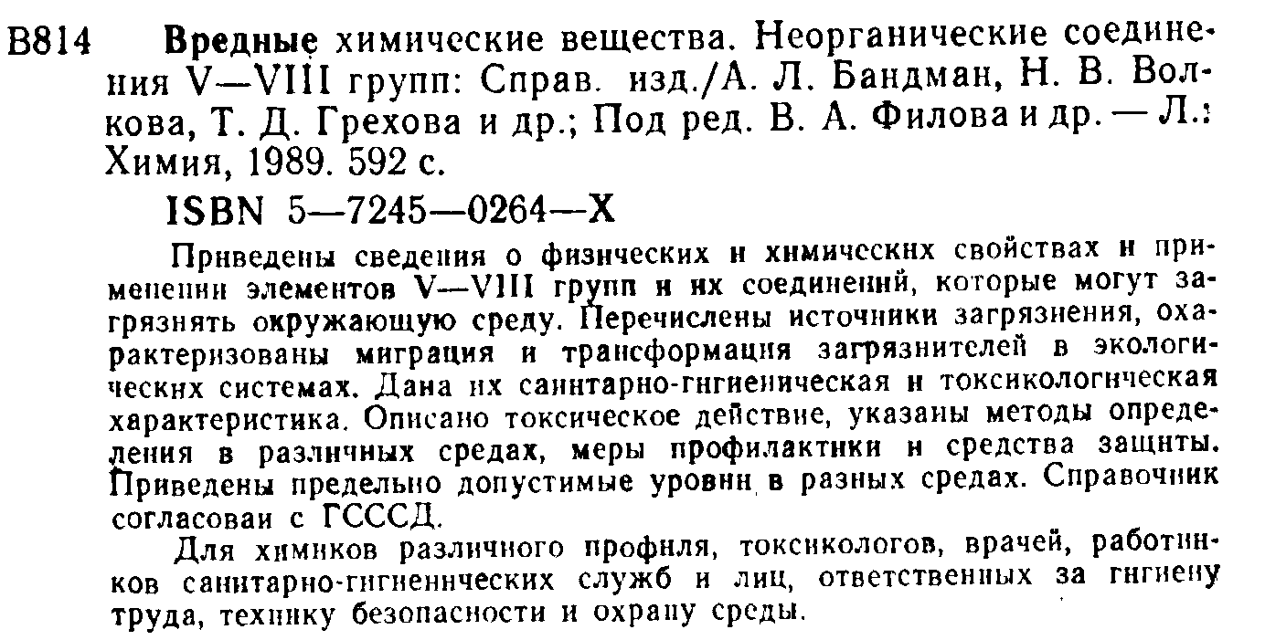

Подробно о ядовитых веществах (в частности мед. помощи при отравлениях) можно посмотреть в книге Вредные химические вещества.
Краткие сведения о противоядиях есть в некоторых пособиях по демонстрационным экспериментам или практикумах, например, Платонов Лекционные опыты.
