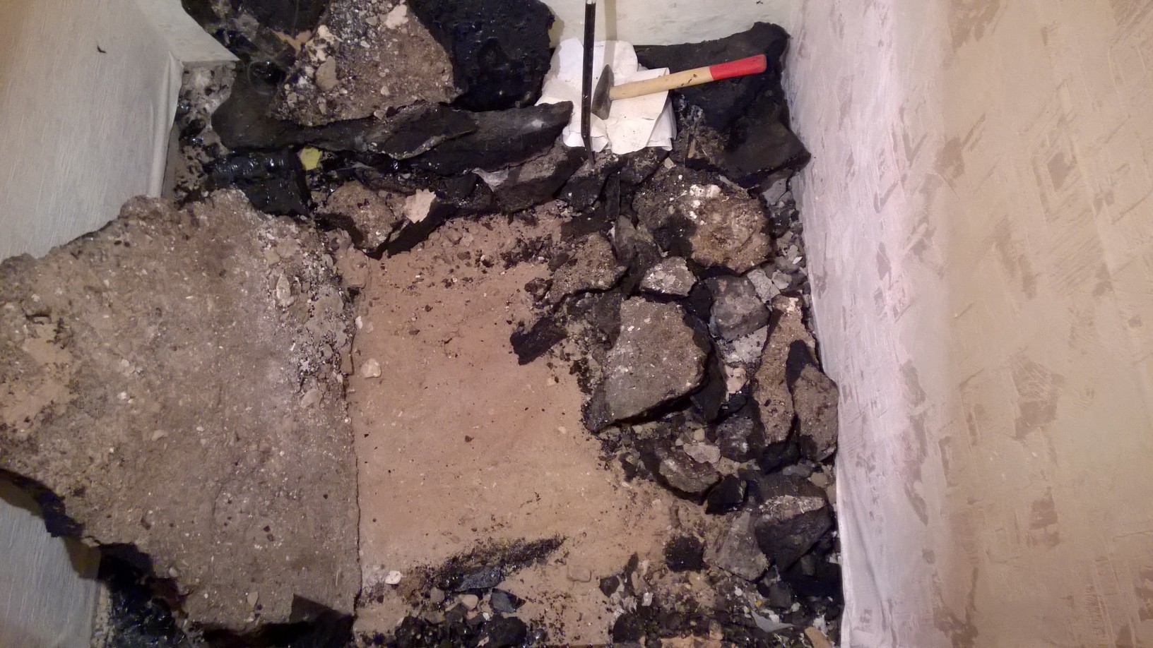

Posts: 6
Добрый вечер. Живу в хрущевке, недавно обнаружил, что полы лежат на асфальтовой стяжке покрытой битумом с резким запахом нефти. Дом 64 года, в самой квартире запах не ощущается, видимо слой,на который положен паркет выветрился, а вот в кладовке без вентиляции запах сохранился, пол беды удалить стяжку в кладовке.... Стоит ли начинать демонтаж во всей квартире? Естественно средства не позволяют, естественно это ощутимая финансовая нагрузка и тд. Можно ли жить, и дожить до седин в таком помещении? Вдруг воздействия на организм в проветриваемом помещении или в помещении с вентиляцией не значительны и вещества выводятся из организма? Многие пишут что повсеместно применялась асфальтовая стяжка в подобных домах, но бог с ним с асфальтом, он выветрился и не пахнет, но стоит разломить или нарушить слой "битума" как поднимается резкий запах, слишком резкий. Устройство пирога стяжка такое, что внутри остается как бы замкнутый слой битума, он первый в подозрении. Спасибо

Кладовка не оборудована вентиляцией. Вскрыл пол и прослезился от запаха битума. Так же вскрыл кусок для сравнения в комнате.

На фото асфальт, битум, песок. Ничего с 64 года из недр стяжки не выветривается. Как понимаю эта гадость в малых количествах просачивается наружу.

Кстати прекрасная шумоизоляция именно из-за сочетания разнородных матиериалов (песок, бетон, битум, дерево). Если будете менять и не озаботитесь мерами по восстановлению ШИ то соседи будут слышать малейший шорох, были, увы, печальные прецеденты во время работы в строительстве :( .

Наверное, я бы тоже прослезился от сочувствия..., если бы не жил в точно такой же квартире, где линолеум на битумной стяжке ("домик" мой 1967 года выпуска, чуток помоложе вашего). Отсюда вывод: или у нас кардинально разные битумы ;))), или вы недавно что-то разлили вонючее, но только не хотите в этом признаться, или...
Впрочем, вполне может быть, что раньше вы просто не ощущали, а теперь вот ваше обоняние обострилось и стали унюхивать пиридин, что в малых количествах присутствует в неочищеных нефтепродуктах. Очень может быть.
Но в любом случае не стоит делать из этого трагедии. Гораздо больше вреда приносит бездумно-постоянное глотание таблеток...
