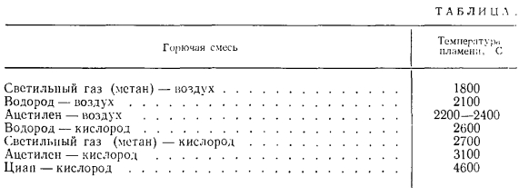

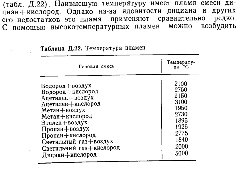

Оффтоп.
Оказывается пламя дициан-кислород обладает наивысшей температурой.
 Post subject: Re: HCN/цианиды: учимся на чужих ошибках
PostPosted: 18 Oct 2014 20:59
А англовик вики утверждает, что дицианоацетилен-кислород t = 49900С.
Дициан-кислород дает только 45250С.
