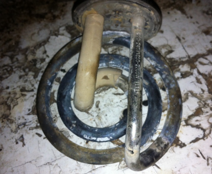

Вчера спалили ТЭН у чайника, включили без воды. Нашелся другой чайник который работал напрямую без выключателя. Поменяли ТЭН.
А у сгоревшего ТЭНА местами была накипь, померил штангельциркулем и получилось 1.5 мм.
Видимо у нас вода немножко жесткая.

Volodymyr5 wrote:
По косвенным признакам - да, вода жесткая. Но это также зависит от частоты использования чайника, от того, как часто его мыли, от свойств поверхности нагревателя, от конкретного состава воды (не только от постоянной или временной жесткости, но и от анионного и катионного состава).
Чайник довольно долго работал.
Фото того ТЭНа.

hana no ko wrote:
Фото того ТЭНа.
Что за белая трубка на поверхности ТЭНа? Если это и есть накипь, то о-го-го...

-Mike- wrote:
hana no ko wrote:
Фото того ТЭНа.
Белая трубка и есть накипь.
