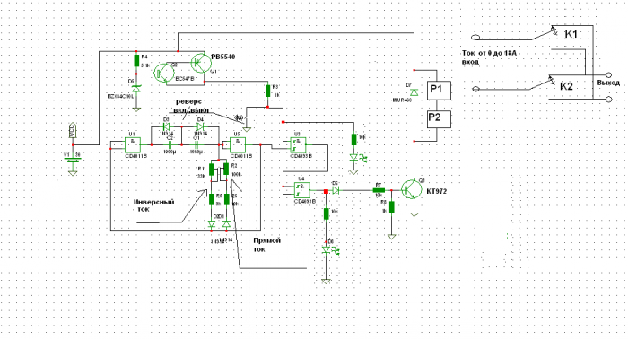

Lemont wrote:
Физик, а можете собрать регулируемый источник питания для гальванопластики
ток постоянный 0-30А возможность реверсирования
напряжение 0-12в
туда же нужны автоматические блоки для контроля и коррекции электролита
по температуре
по кислотности pH
я из Украины

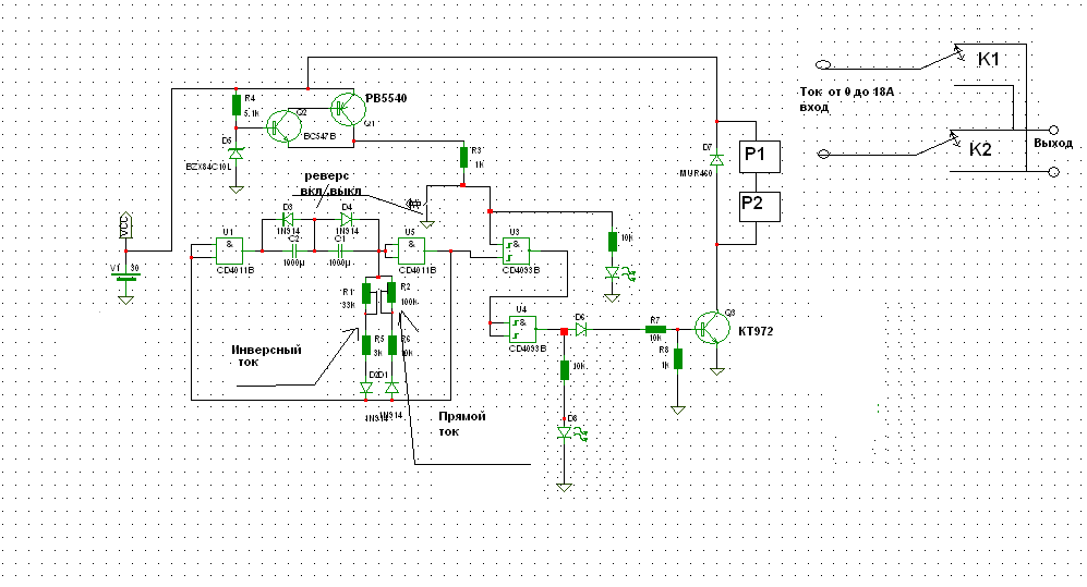

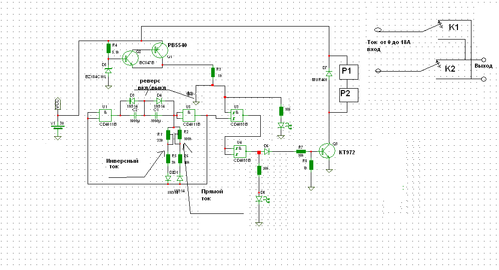

Можете отдельно сделать реверс, я вчера собрал и протестировал схему реверса. Ограничение - используемые реле имеют мах ток 20А, используются автореле.
Вот схема. Если будете собирать, то вышлю лайку.
Прямой ток время от 6 до 70 сек, Инверсный ток от 1 сек до 11 сек.

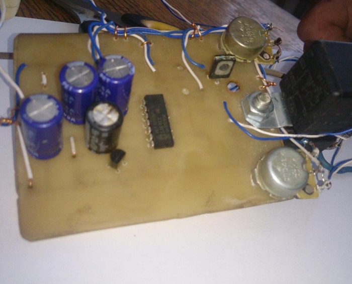

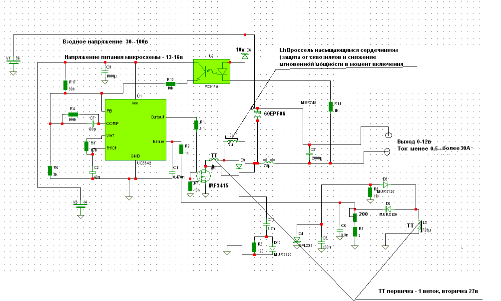

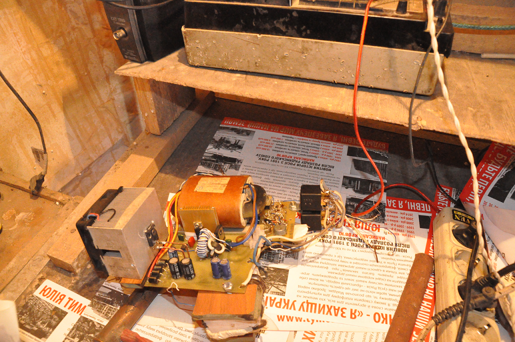

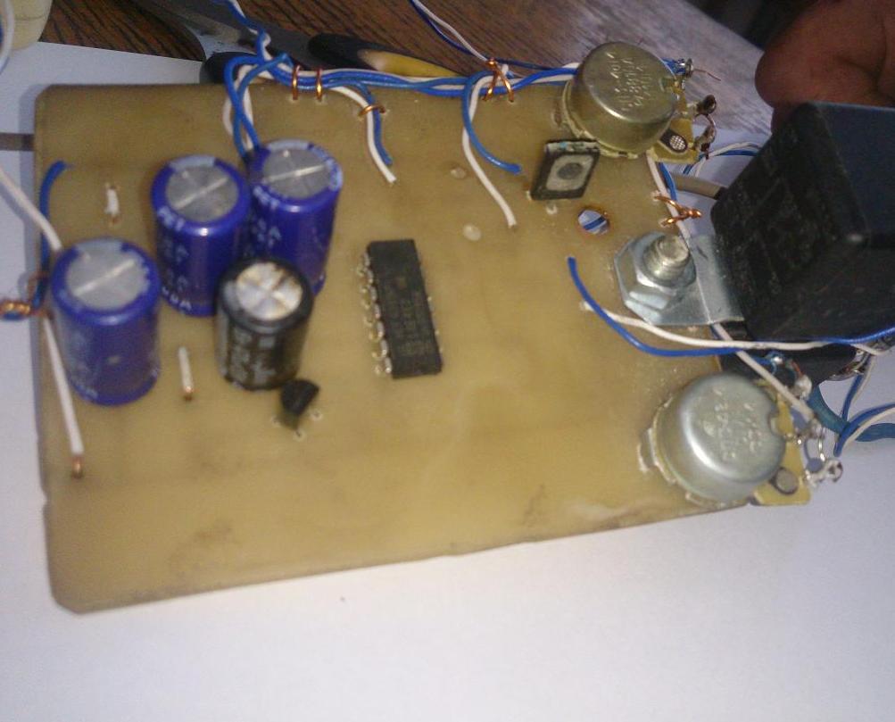

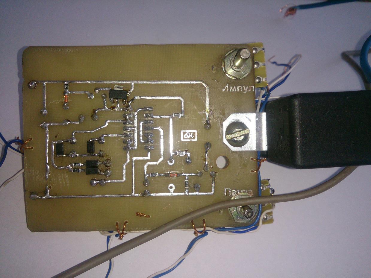

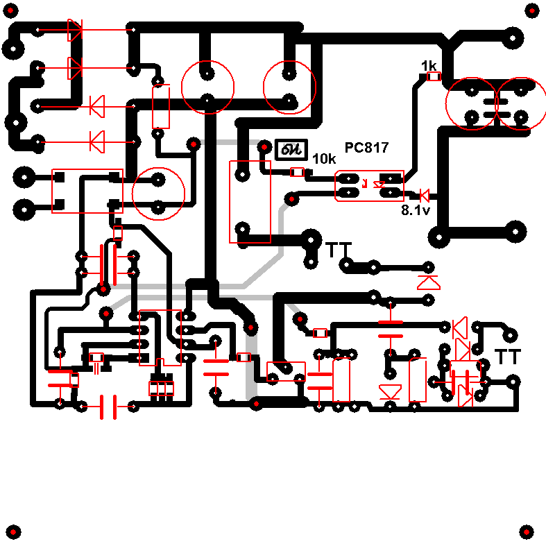

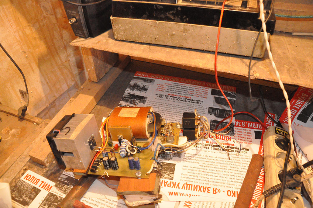

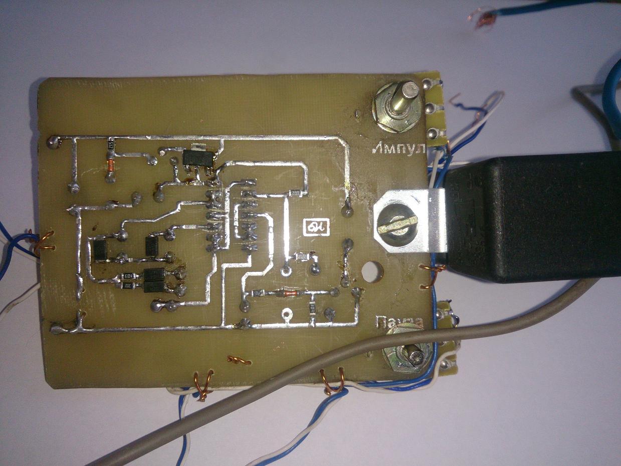

Вот еще, блок питания (напряжение не регулируется,а ограничивается по мах 11.5в регулируется ток, т.е. работает, как генератор тока, в случае большего сопротивления, на выходе получается 11.5в (зависит от стабилитрона, в железе стоит на 10в, если поставить 8.1в, то на выходе будет 9.6в), в противном случае, если настроили 10А, то на выходе может, и при 2в и при 8в и пр и КЗ будет практически 10А .
Выглядит примерно так, с реверсом (реверс на фото не прошел тестирование. сейчас стоит другой, тот, что в посту выше) . Схема имеет ограничение по мин току, если резистор регулирующий более 200 ом то наблюдается нестабильная работа.
( Компоновка и схема переделана, это не удачный вариант, в связи с отсутствием фотоаппарата на данный момент предоставить фото новой компоновки не могу) .
Если кто будет делать, вот лайка (тут все, 3 версия, она смотрится и в более высокой версии Layout).
Reg_tok.zip [18.03 KiB]
Downloaded 836 times
