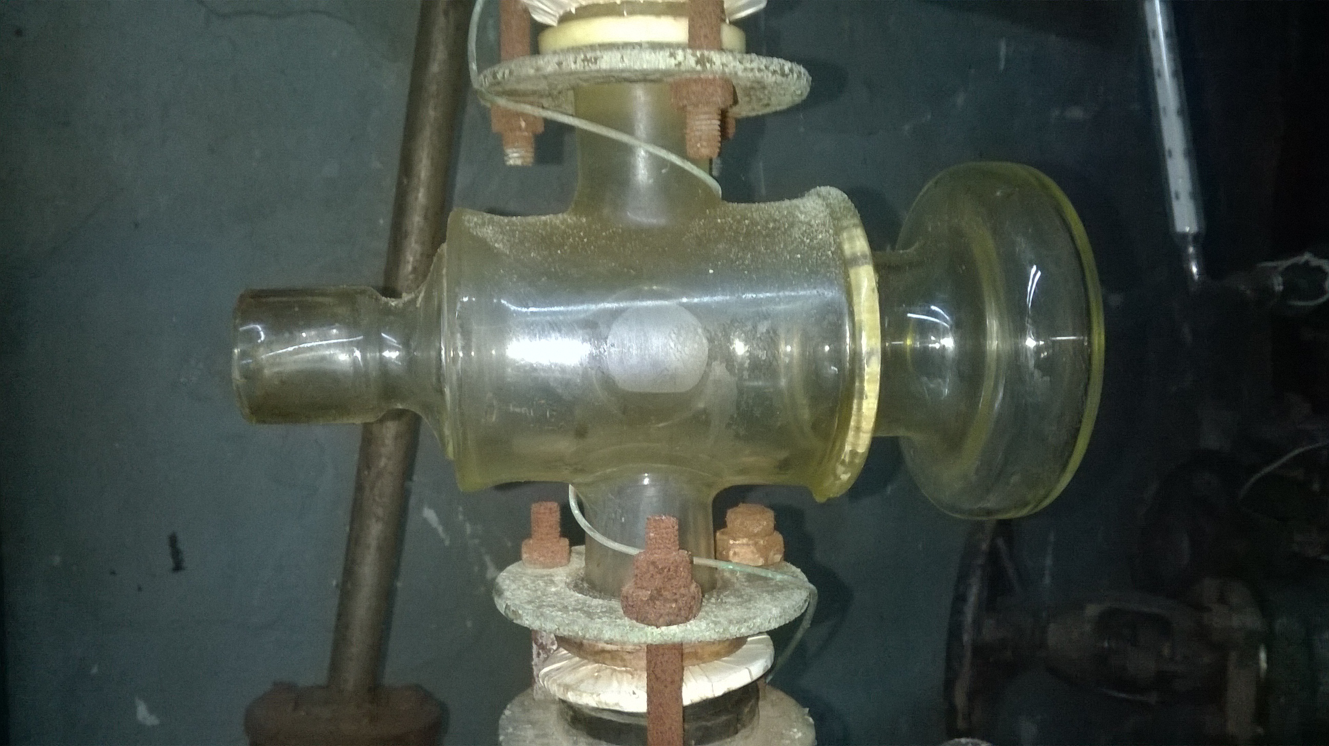

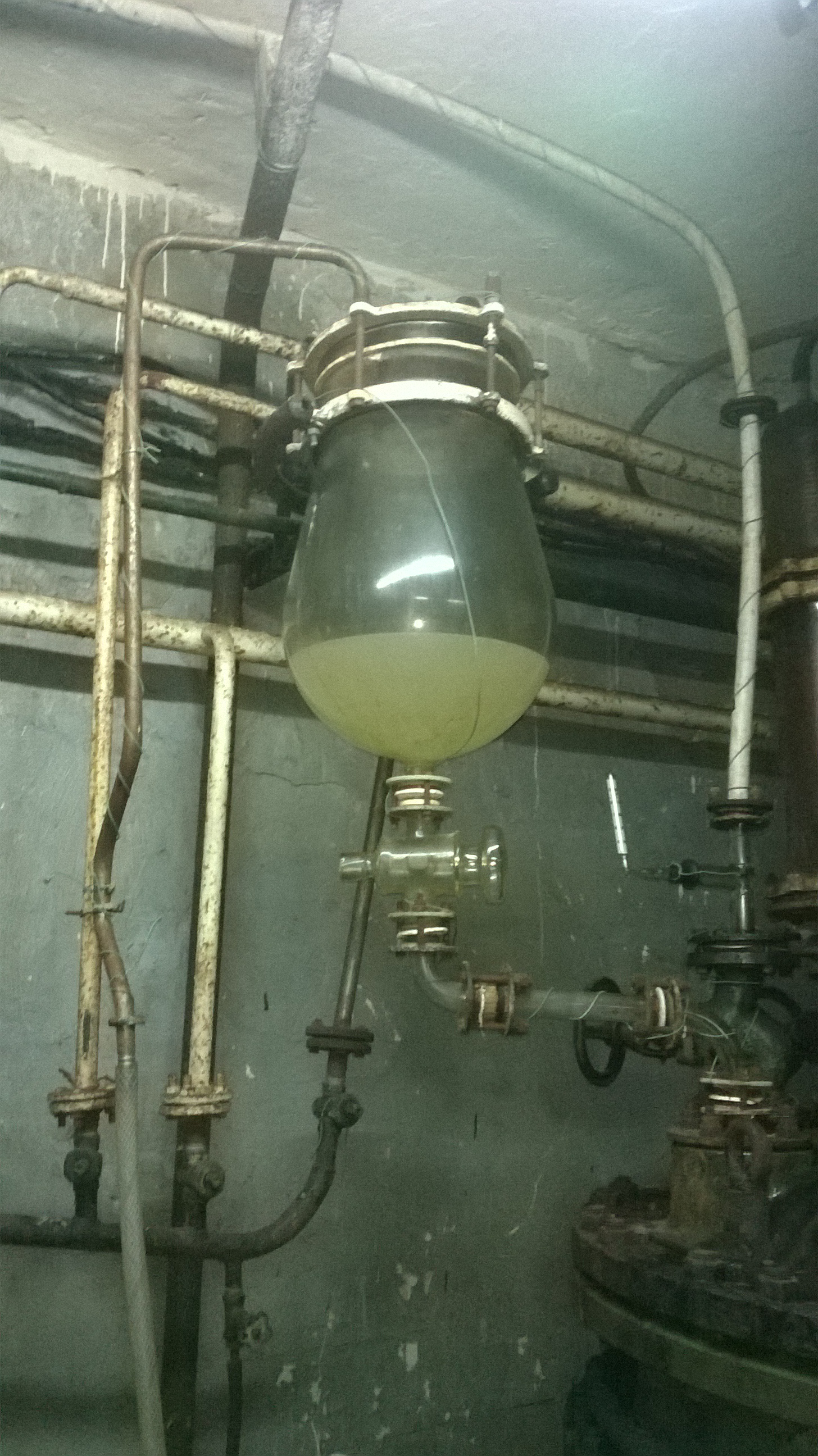

Веселая ситуация - вчера в ночную смену. Засосали вакуумом 10 л 10% раствора едкого натра в "мерник" (сосуд на фото), пытаемся открыть кран, чтобы вылить щелочь в аппарат, а кран заело.
Смазка от холода застыла. Постукивание не дало эффекта (и не должно было, т.к. смазка вязкая). Открутили боковые фиксаторы, пытаемся разобрать - без толку. Внутри не вода - щелочь, а очков с собой не взяли. Когда возился с краном, одел противогаз - для защиты глаз (а не органов дыхания).
Решили греть феном. Искали - не нашли. Тогда слили с бойлера ведро горячей воды и из чашки полили кран - смазка расплавилась. Напарник стукнул кран деревянным молотком сбоку. Внутренняя часть отделилась от внешней. Кран удалось провернуть без усилий.

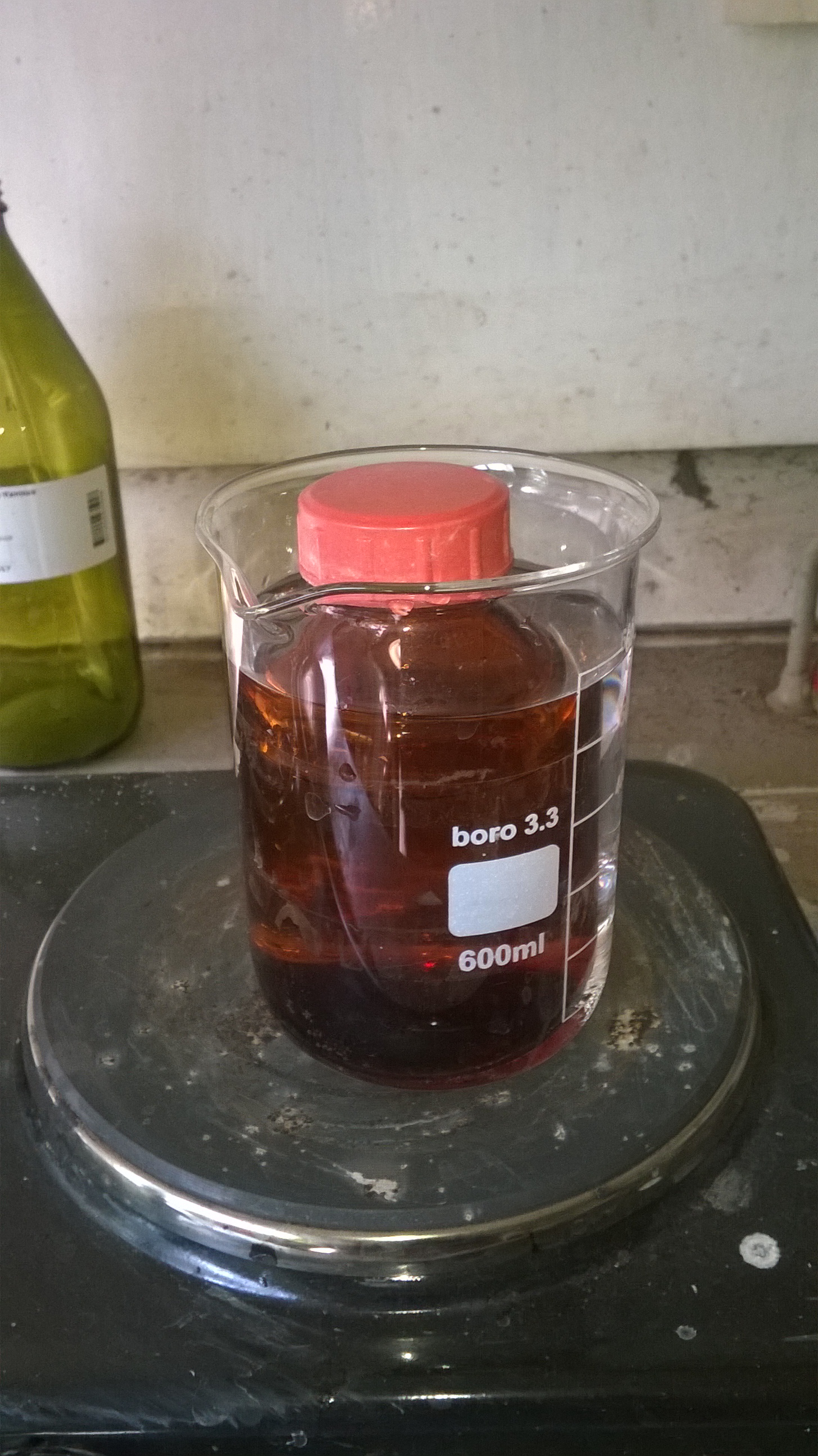

В этот раз заел не шлиф, а пластмассовая пробка бутылки с серной кислотой. Силой открутить не смог (мало со штангой тренеровался). Поместил в стакан с водой и поставил греться на электроплиту. Вскоре через пробку стал выходить воздух, а сама она открылась без усилий.
