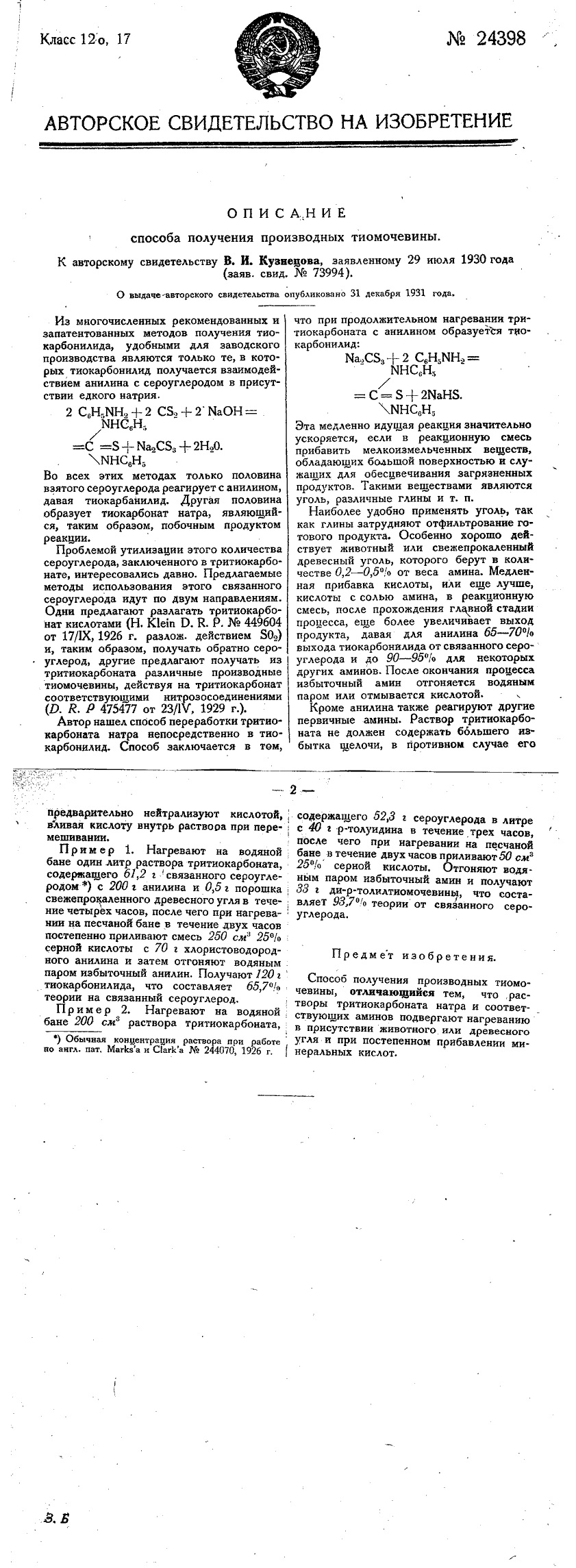

Только имейте ввиду, что в кислой среде разложение тритиоугольной кислоты начнется уже при комнатной температуре. Медленно, но реакция идет. Хватит чтобы устроить ароматерапию.
И еще один способ утилизации:
