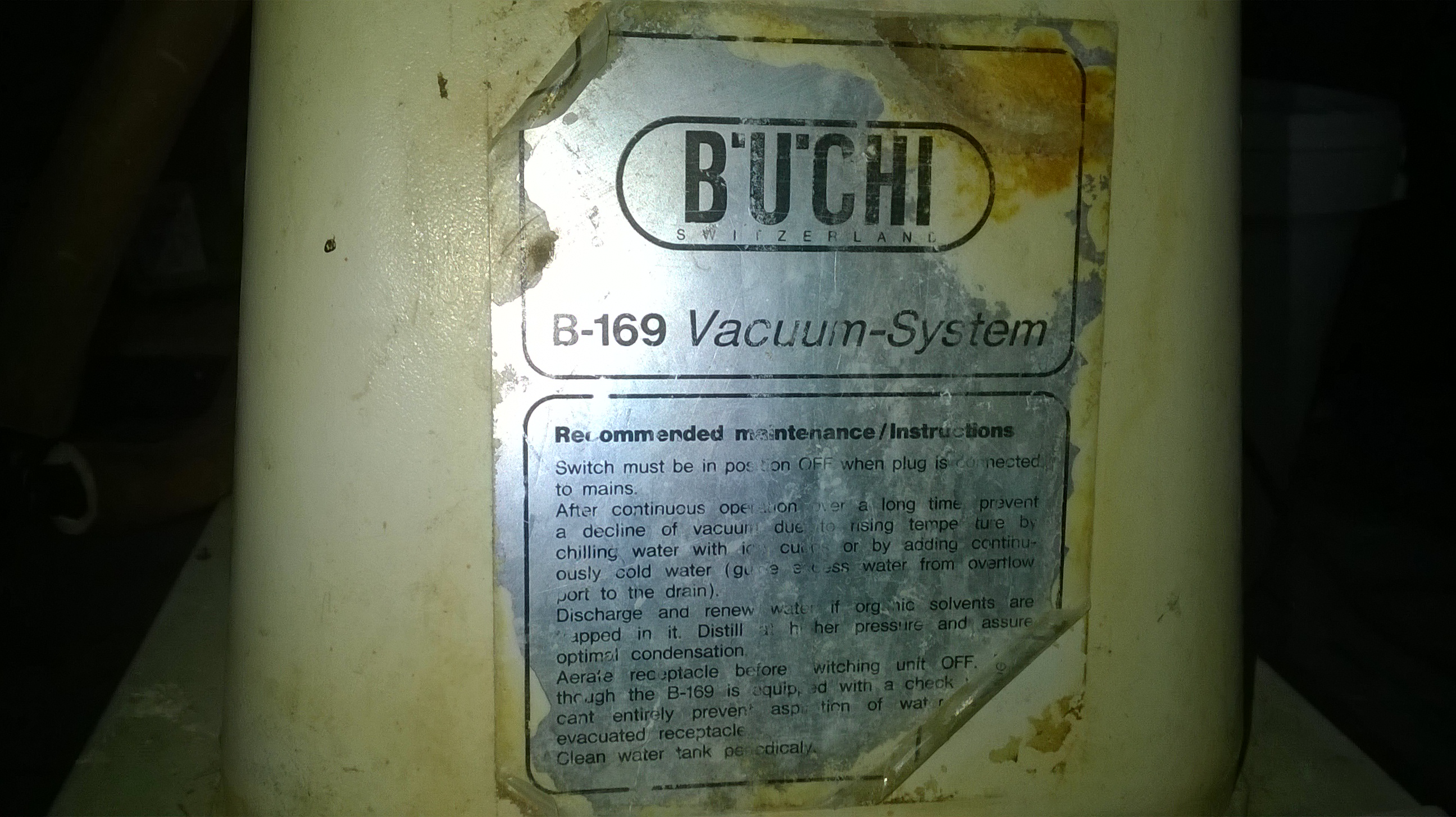

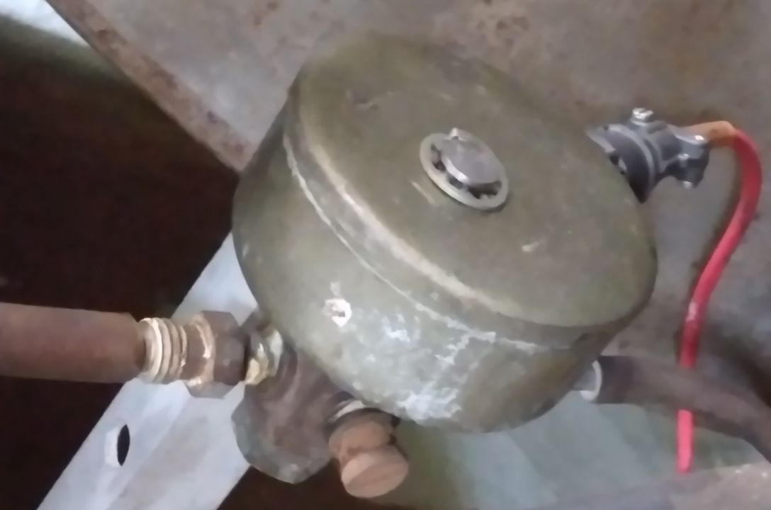

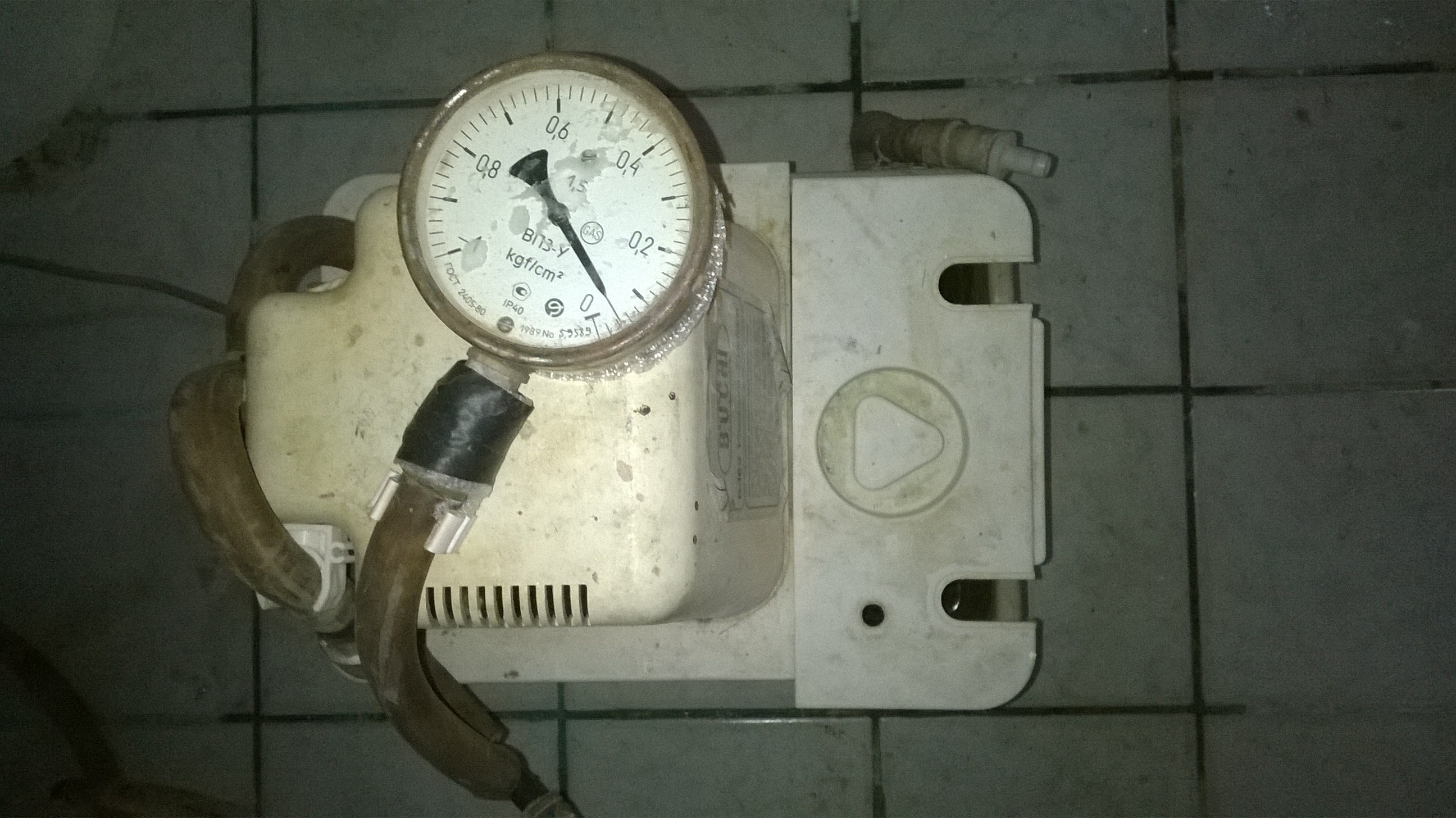

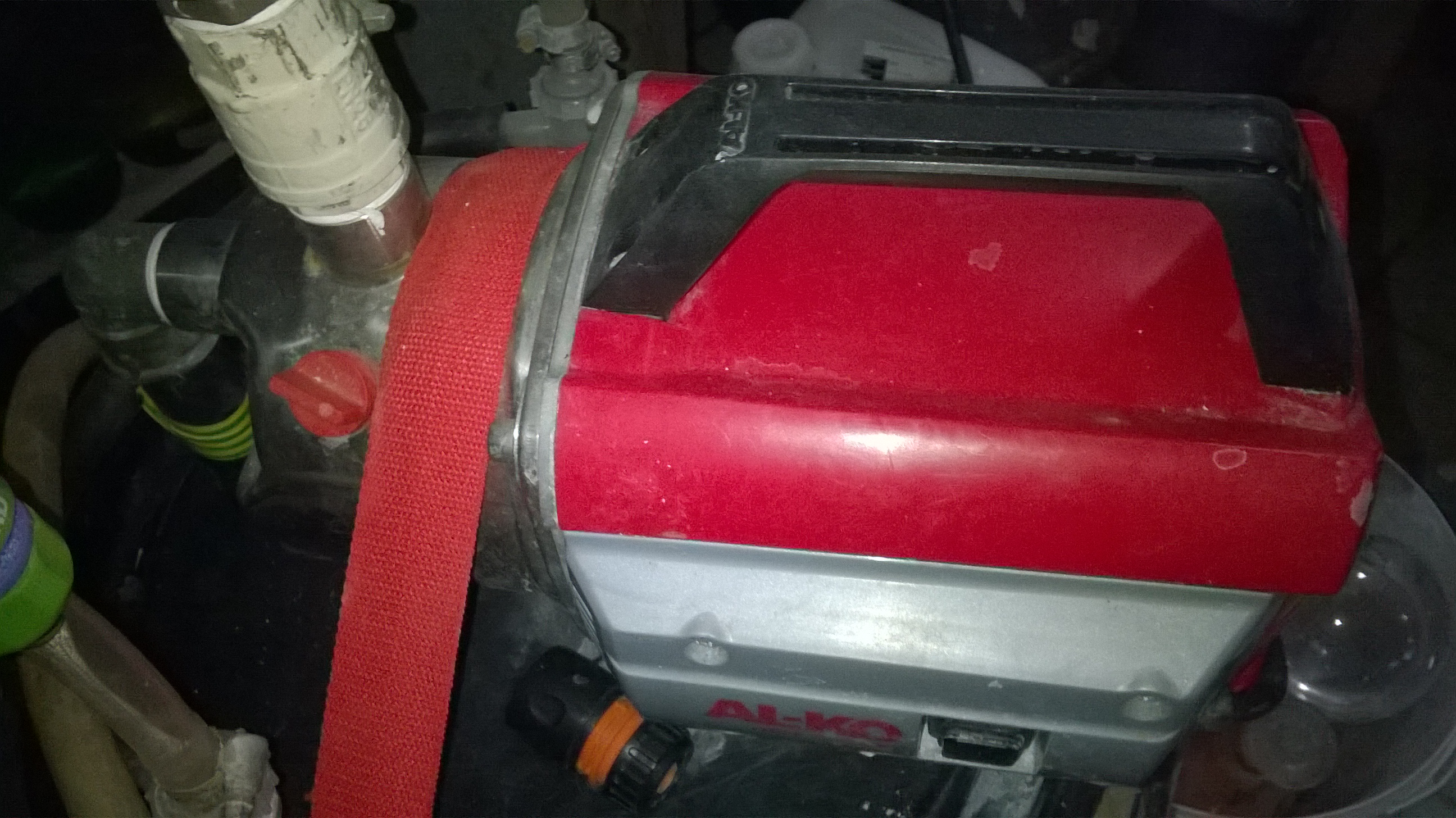

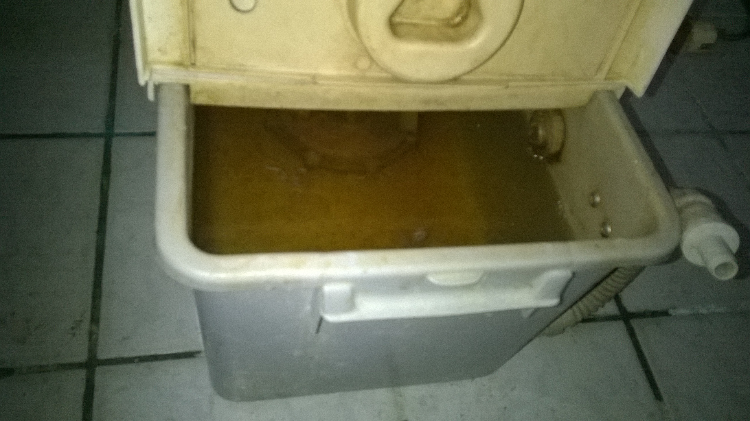

Насчет упомянутого выше манометра - у него не было не только поверки, но и стекла. Сейчас его сняли (теперь вакуум приходится определять "на ощупь" - палец к шлангу).

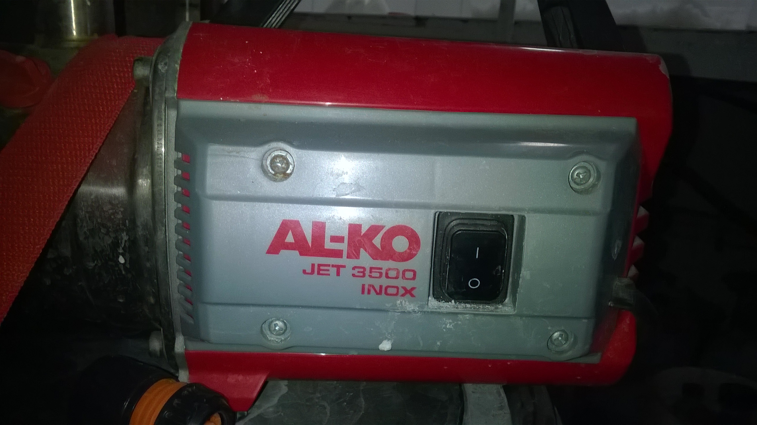

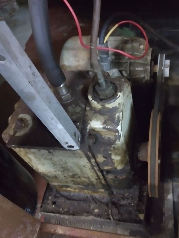

Швейцарский водоструйный насос с циркуляцией жидкости:

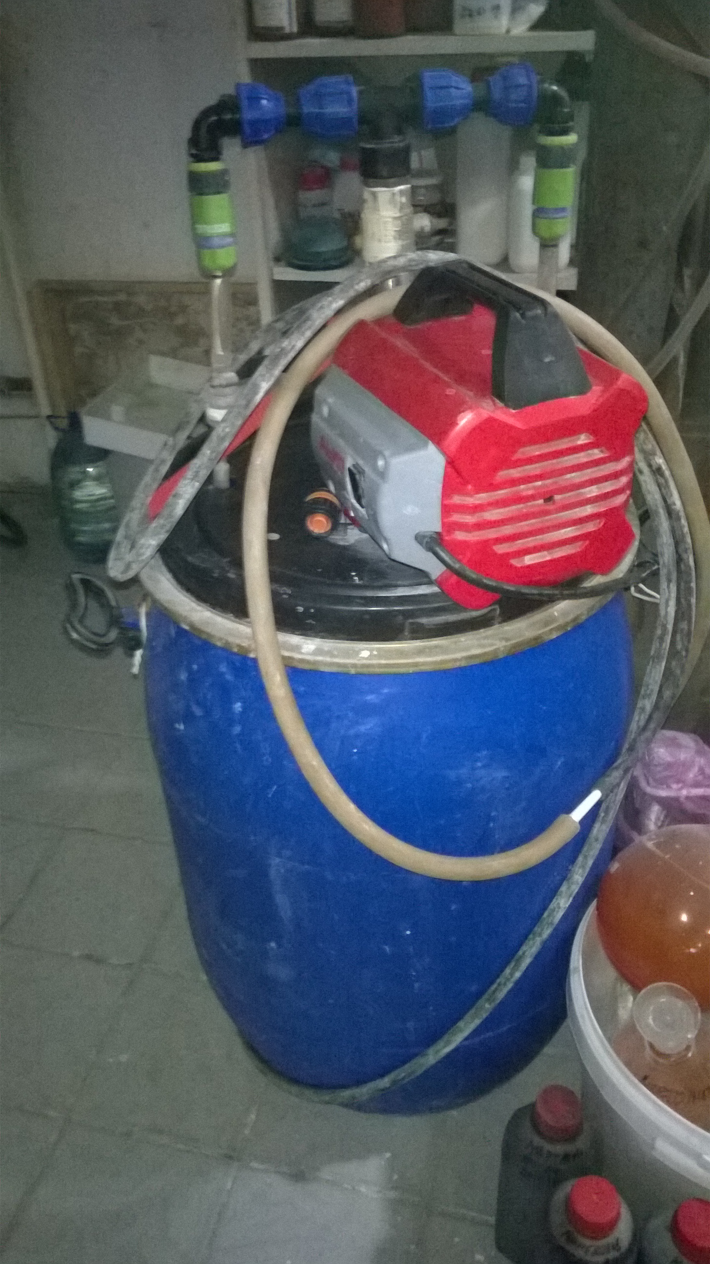

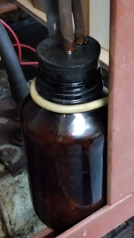

В соседней теме я выкладывал фото аналогичного украинского насоса:

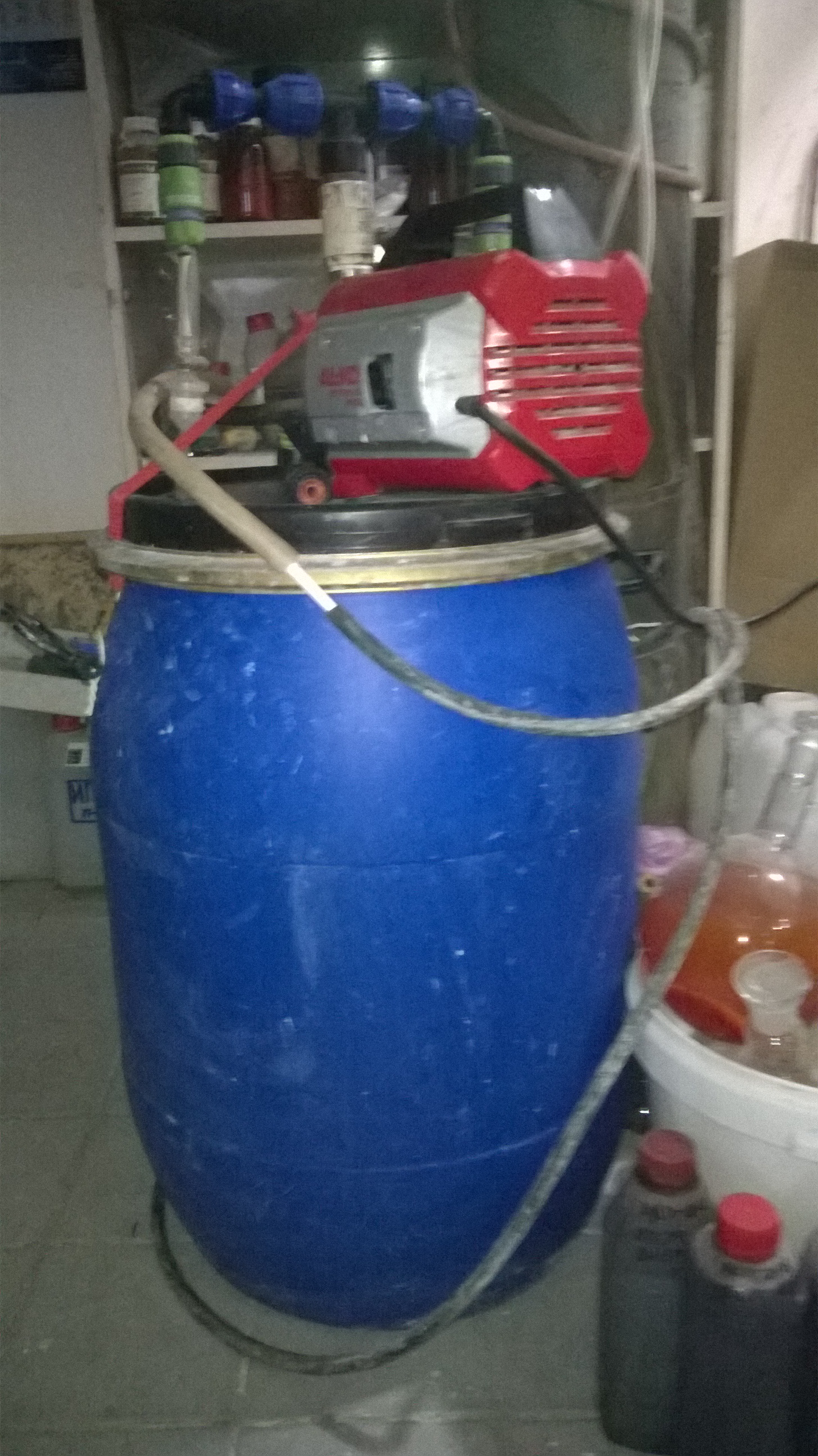

PostPosted: 10 Oct 2023 07:13
Форвакуумный насос
Электромагнитный клапан
Поглотительная склянка с известью

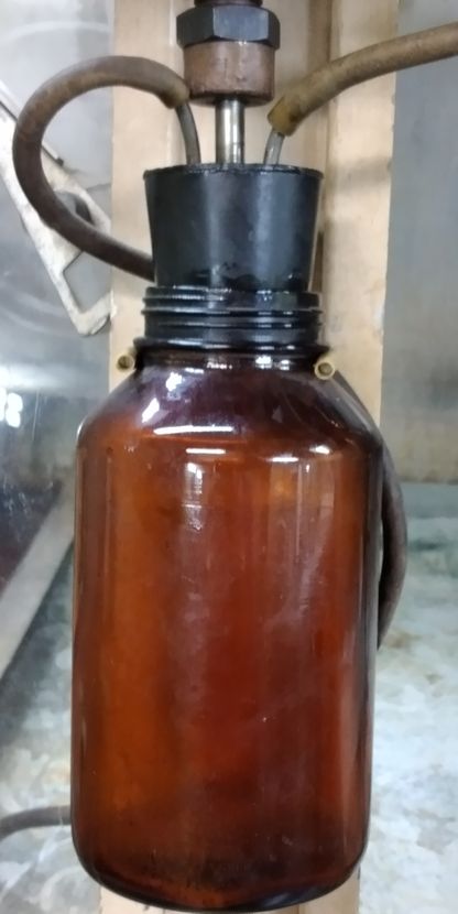

Предохранительная склянка

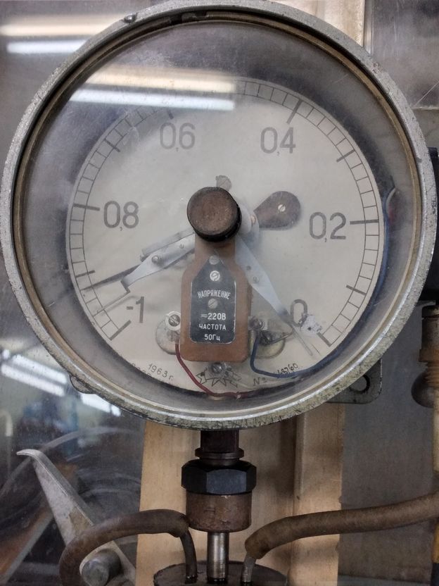

Манометрический электроконтактный вакуумметр

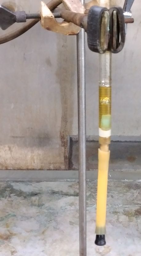

Демонстрация натекания воздуха сквозь стенку силиконовой трубки. Виден пузырёк в касторовом масле. При объёме системы примерно 2 литра за трое суток показание вакууметра изменилось от -0,98 до -0,95 кГ/см^2 (технической атмосферы). При длине силиконовой трубки 5 см.
 Post subject: Re: Вакуум, Вакуумные насосы, Установки, Смазка
PostPosted: 10 Oct 2023 16:00
Posts: 1931
Можно посчитать темпы натекания.
Плотность пропорциональна давлению. При -0,98 ати будет 0,02 ата, в 50 раз меньше. При -0,95 ати будет 0,05 ата, в 20 раз меньше. Плотность воздуха при н.у. 1,27 г/куб.см, т.е. в 2л системе его приблиз. 2,5г , при -0,98 ати будет 2,5 / 50 = 0,05 г, при -0,95 ати будет 2,5 / 20 = 0,125 г, соответственно, натекло 0,125 - 0,05 = 0,075г.
Поверхность трубки (диаметром, по виду, 6-8мм): пусть наружный диаметр 8мм; окружность 24мм (берем слой на некоторой глубине, и поэтому округляем Пи до 3); поверхность 2,4 * 5 = 12 кв.см.
В сутках приблиз. 10^5сек.
Массовая скорость диффузии 0,075г / (12 кв.см * 3*10^5сек) = 2*10^-8 г/(кв.см*с).
Учтя молекулярную массу воздуха M = 29г/моль, получим молярную скорость диффузии 2,6ммоль / (12 кв.см * 3*10^5 сек) = 0,07 * 10^-8 моль/(кв.см*с) (она же диффузионный поток).
Градиент концентрации определяется атмосферным воздухом; концентрация воздуха при н.у. 1,27 мг/куб.см = 1,27/29 = 0,044 ммоль / куб.см. Толщина стенки у таких трубок обычно 1,5 мм. Градиент составит delta C / delta x = 0,3 ммоль/см^4.
Расчетный коэффициент диффузии (из 1-го закона Фика) составит 0,07 * 10^-8 моль / (кв.см * с) / (3 * 10^-4 моль / см^4)) = 2,3 * 10^-6 кв.см / с = 2,3 * 10^-10 кв.м / с.
Интересно было бы сравнить полученную величину со справочными данными.

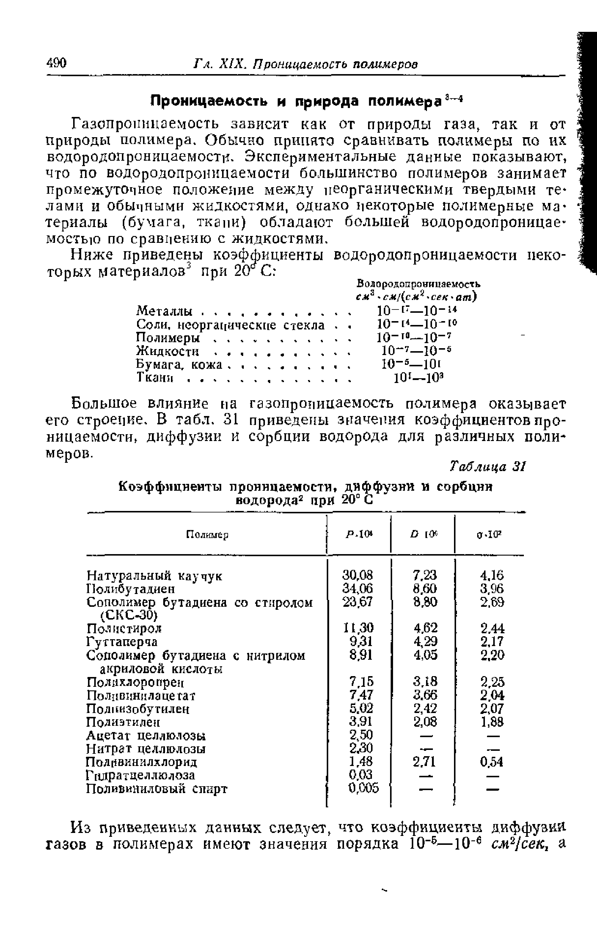

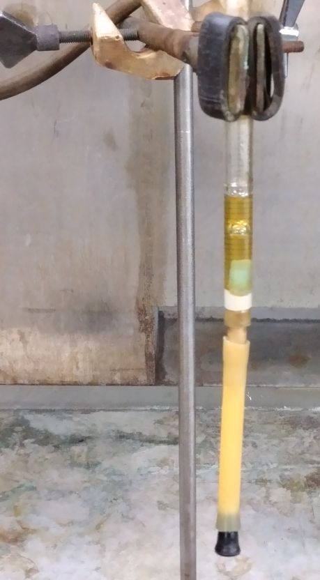

Из найденного в Интернете:
Как видно, порядок величин совпадает (последняя строка страницы - коэффициент диффузии газов в полимерах порядка 10^-6 кв.см / с). Таким образом, можно считать доказанной причину натекания - действительно, воздух просачивается сквозь сплошную силиконовую стенку. Это явление, кстати, в настоящее время широко используется в технике - баромембранная технология разделения газов.

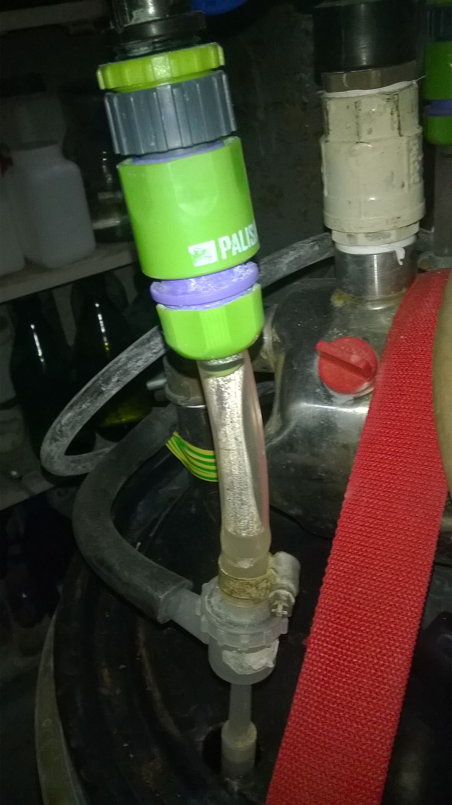

Водоструйные насосы - объект и тень поменялись местами

Может кому то будет интересна статья описывающая самодельный вакуумнасос. Сам принцип уже многократно обсуждался: ведро+водяной насос+водоструй, но тут есть изюминка- водоструй самодельный, напечатанный на 3Д принтере. С сайта журнала можго свободно скачать модель насоса и распечать себе
