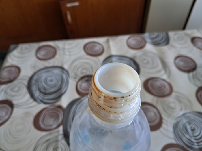

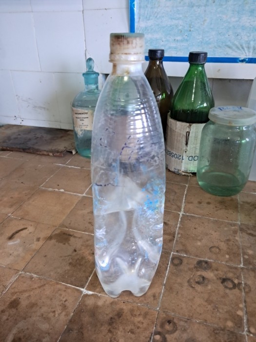

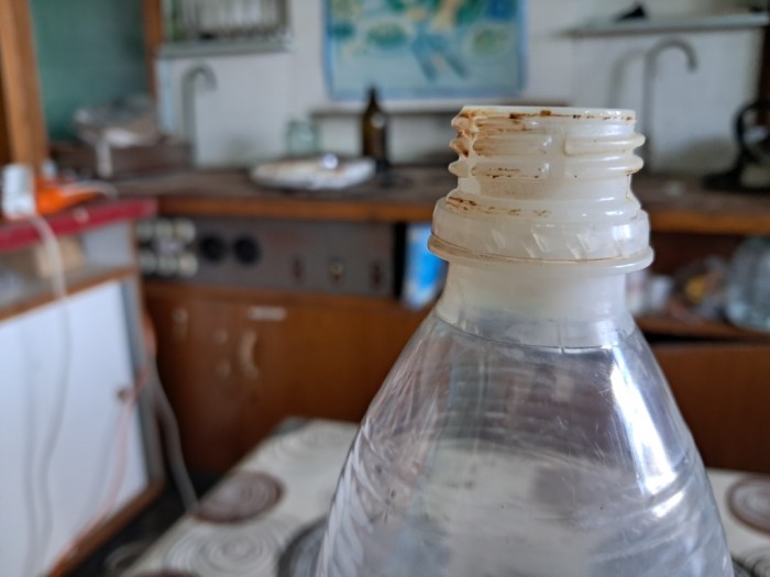

Уксусная кислота (судя по всему - ледяная) хранилась в обычной ПЭТФ бутылке. Бутылка сильно сморщилась. Прозрачный пластик возле горлышка стал белым, матовым.
Схожий эффект я наблюдал много лет назад, когда налил в маленькую ПЭТФ бутылочку смесь азотной и плавиковой кислот, а затем растворил в ней кремний. От тепла реакции бутылка сморщилась. Закрыл герметично пластиковой крышкой (на резьбе). А через время обнаружил, что стекло и коричневая плитка возле бутылки стали белыми матовыми (диоксид кремния), крышка потеряла герметичность (резьба ослабла), а пластик горлышка стал белым и матовым, как в случае с бутылкой с уксусной кислотой на фото (видимо, гидролиз полимера).

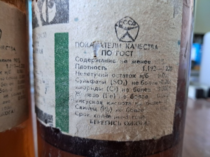

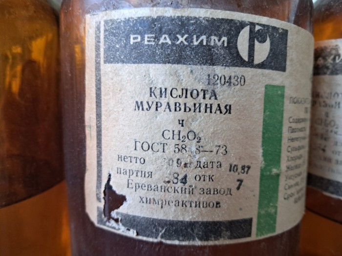

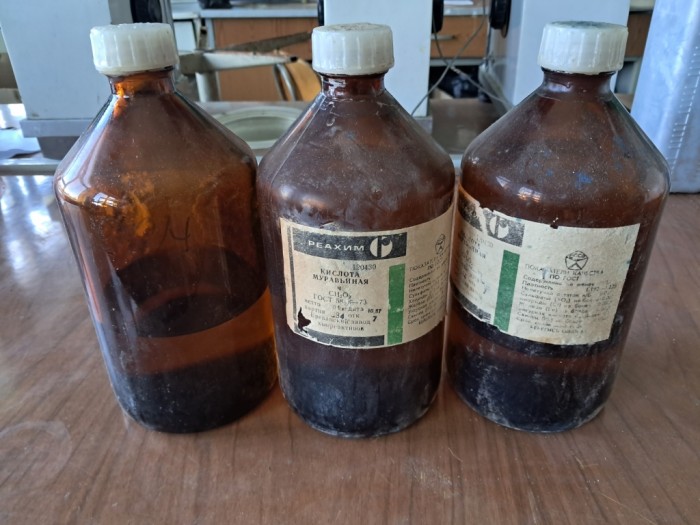

Муравьиная кислота
Три наполовину полные бутылки. Думаю, что их никогда не открывали, кислота испарилась при длительном хранении.

Как то на складе целую коробку пустых бутылок нашел еще с заводскими пломбами. Вся кислота испарилась, а нужна было очень.

Зависит от целей. Если нужна высокая чистота (HPLC) - такие вещи не допускаются, т.к. может загрязниться.
Если чистота не требуется - несколько месяцев вполне можно хранить. Конечно, лучше держать подобные растворители в стекле или в металле. Через пластик они постепенно улетучиваются. Например, у меня стоит 3 бутылки с муравьиной кислотой (фото чуть выше). Стеклянные, пластиковая только пробка. Пробка плотная, но за долгие годы по половине бутылки ушло в воздух.

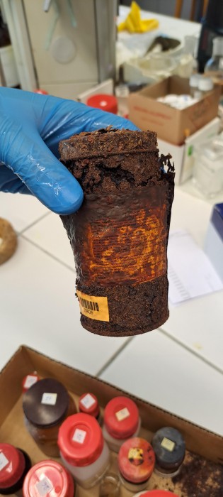

Let's play a game. The scariest chemical package in you lab. I give you out thionyl bromide
Смелый парень... смелый. Меня, например, такие игры пугают. Хотя... на днях сказал заведующему:
- Если кто-нибудь зайдет [в лабораторию без моего ведома] и перевернет банку - останется без рук.
