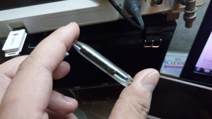

Кстати, кто жаловался на размагничивание якорей. :)
Был придуман следующий лайфхак относительно проблемы:
Берётся магнитик из сплава AlNiCo, два таких например можно выдрать из мешалки ММ-5.
Такой магнит даже не думает размагничиваться вплоть до температур в 700+ °С, а это каление до ярко-вишнёвого цвета.
Подбирается стеклянная трубочка соответствующего диаметра, и туда с обеих сторон запаивается магнитик.
Процесс требует опыта, в процессе попыток гарантирую обожженные пальцы и десятки неудач с качеством запайки.
Но сделать герметичную ампулу вполне реально, и вуаля – химически стойкий магнит, который можно докрасна нагреть и он не размагнитится. :az:
Замечания:
1. Стоит правда учесть, что такой якорь значительно более хрупкий, нежели фторопластовые.
Кидать в горлышко колбы его нельзя, вероятность примерно 1/3 что он разобьётся;
2. Изготовляя капсулу, стоит в начале качественно запаять конец пустой трубки, и только потом заталкивать магнитик.
Когда тот зашел – трубка отрезается надфилем где-то за 2-3 см от края магнитика, чем дальше тем проще её будет запаять.
Сделать это вплотную у меня пока ни разу не получилось;
3. Важно, чтобы стекло остывало медленно – иначе бывает что капсула или лопнет сама по себе при остывании, либо с последующим нагревом.
4. Чтобы намагнитить цилиндрический магнит для работы в мешалке – магнит нужно водить не вдоль прутка, а в сторону от него.
Хорошо работет плоский неодимовый магнитик от компьютерного жесткого диска.
Я так перемагничивал старые мешалки ММ-5, но они такие плохие, что даже с восстановленным магнитом на моторе – всё было плохо. :bm: :ag:

Стеклянные магнитные якоря ("магнитики") для мешалок мне очень не понравились. Причина указана в посте выше - бьются.

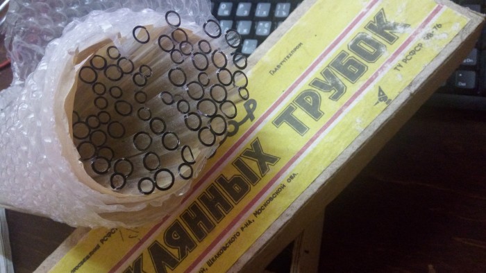

Стеклянная посуда тоже бьётся, но все принимают это за должное. :)
Слезать с тефлоновых якорей не нужно, они очень классная штука – но в упор не понимаю, почему производители не использовали нормальные магниты при производстве.
Хоть переключайся в режим новатора, и читай как покрывать металл фторопластом. :ap:
В итоге пока что, кроме модных тефлоновых – держу в загашнике пару стеклянных якорей, строго для высокотемпературных целей.
Там масло всякое гонять, кислоты с высокой точкой кипения. :ah:
Насчёт разбиваются, по факту их просто в горлышко колб не нужно бросать, опускаются другим магнитиком по стенке сосуда.
А если разобьются, то... Скажем, что Министерство просвещения РСФСР позаботилось о наличии пары лишних стеклянных трубочек. :ap:

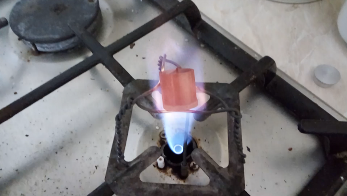

А, ещё небольшая демонстрация мощи AlNiCo – нужна была какая-то деталька, ровная, чтобы чуть приподнять предметное стекло на микроскопе.
Среди болтов/гаек нашелся цилиндрический магнит от старого динамика... Попытался его размагнитить просто доведя до точки Кюри... Но, предприятие потерпело крах.
Извинения за грязную плитку, как было:
Где-то час эта деталька грелась на подобии горелки Бунзена, раскалилась до красна, но не размагнитилась.
Индикатором служил стальной лепесток, который сверху торчит перпендикулярно – он так и не отпал. :)

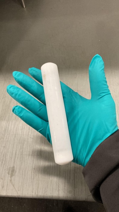

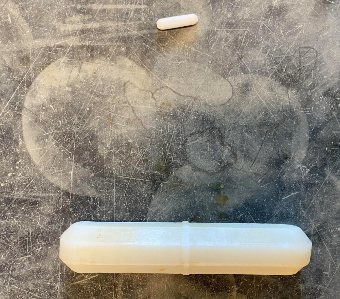

Небольшой якорь для магнитной мешалки:

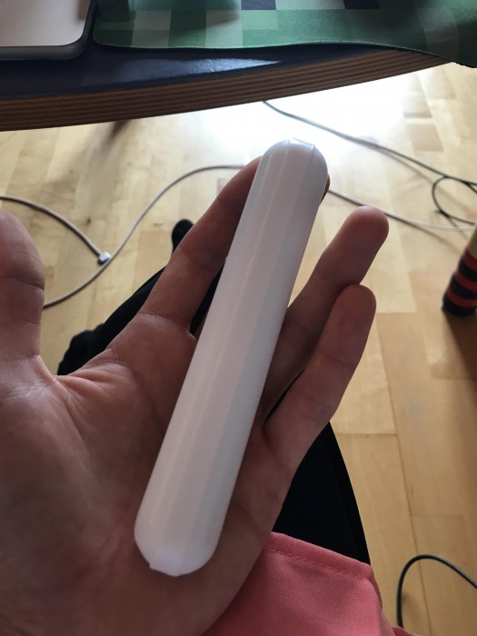

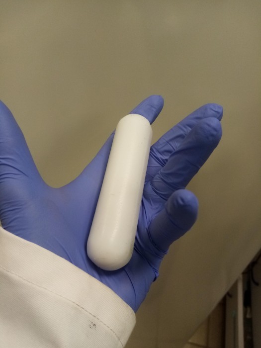

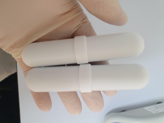

Магнитные якоря разных размеров:

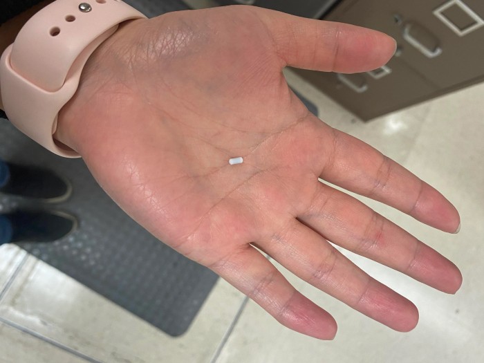

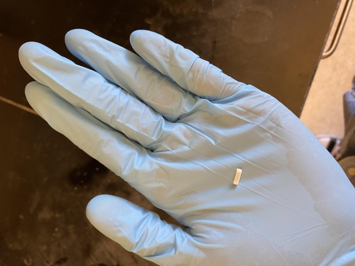

Крохотный якорь для магнитной мешалки:
В терминологии автора фото
So here’s a stir whale for your enjoyment
Буквально: "кит для перемешивания" или "перемешивательный кит".
https://www.reddit.com/r/chemistry/comments/173oa6m/so_heres_a_stir_whale_for_your_enjoyment/

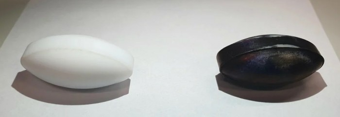

Reaction using 10M BuLi solution changed the color of the stir bar
Буду знать, что stir bar - якорь магнитной мешалки.
