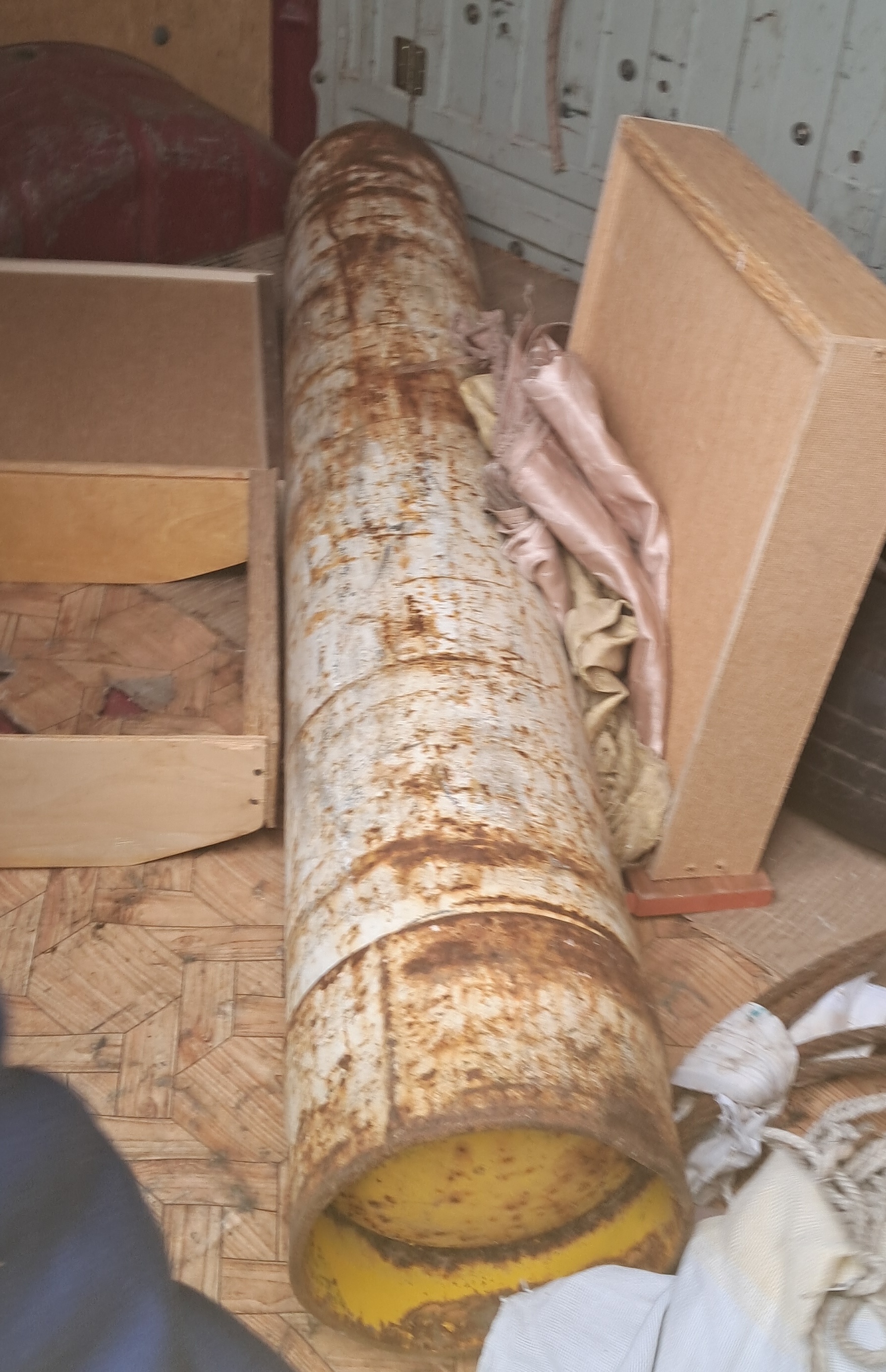

Ацетиленовый баллон - везем сдавать.
В отличии от других газовых баллонов, ацетиленовые баллоны содержат внутри насадку с ацетоном. Людям было нести его тяжело.
