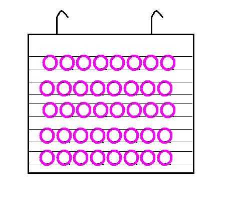

У нас в цеху гальваники использовали такой прием: смачивали руки густым раствором мыла, и под сушилку. (например, надо навесить после барабана детали на штангу, детали после кислого раствора, в перчатках сделать просто не возможно).
Шо ж за процесс-то такой хитрый, что сразу на подвески навесить нельзя?
Сейчас уже этого завода нет.
Это было ок 30 лет назад, уже подробности не помню, а выглядело примерно так, на подвеске укреплялось было примерно так. Через время деталь поворачивалась. Делали ТГВ (турбогенератор воздушный, напряжением 1.5в), ставилось или батарейка, или ТГВ, который точно по размеру батарейки. Когда ракета летит, за счет потока воздуха вырабатывается напряжение, которое питает схему, и в определенный момент поджигается порох, и ракета взрывается над окопами противника. Расстояние до взрыва устанавливалось на головке ракеты.
