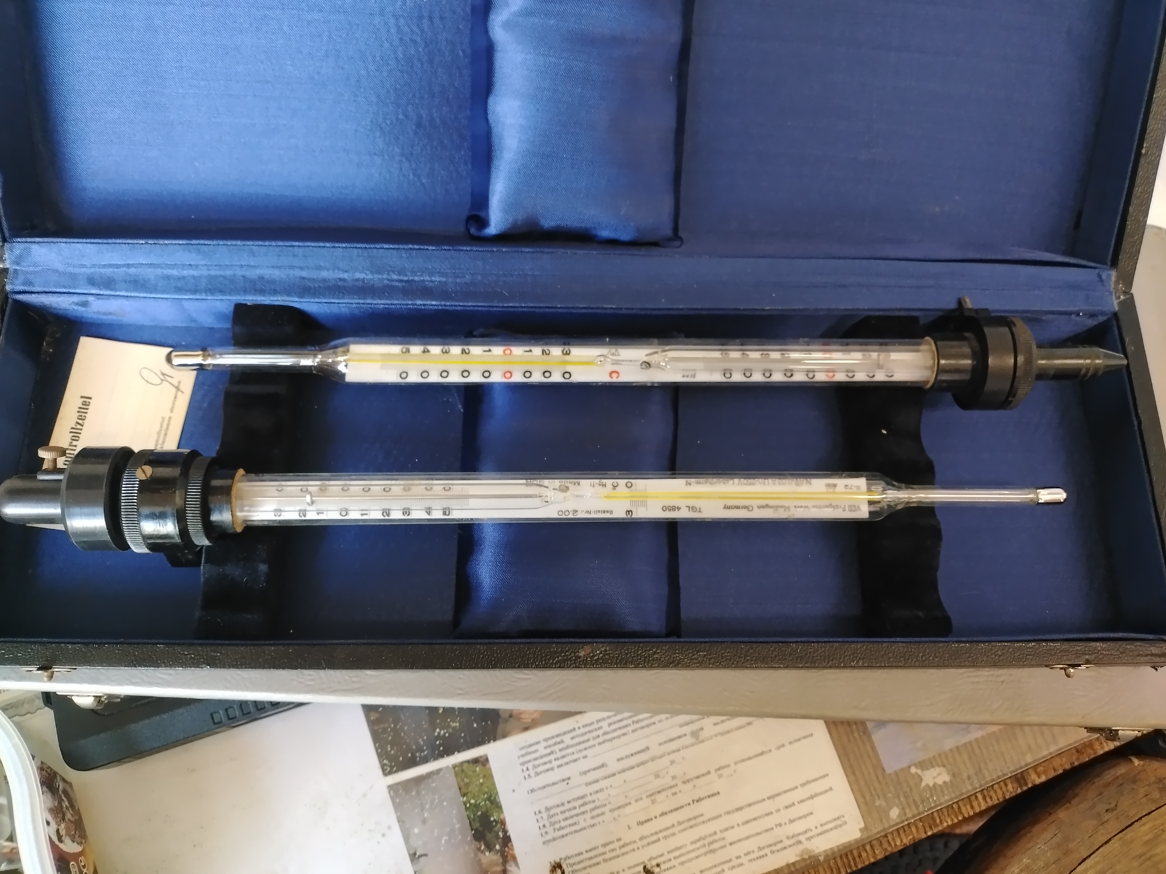

PostPosted: 30 May 2023 20:49
Posts: 5092
Казалось бы обычные электроконтактные термометры. Ну немецкие Ну в красивом футляре. Но смутил диапазон: до минус 50 по Цельсию. Присмотрелся и точно: там не ртуть, а ртутно-таллиевая эвтектика.
 Post subject: Re: Термометр, Термопара, Пирометр и др.
PostPosted: 30 May 2023 21:50
Posts: 7003
Я сейчас использую контактный термометр в качестве обычного технического для большой колбы, у него длинная ножка и он достаточно точен.
PostPosted: 30 May 2023 22:17
Posts: 67732
Читал про такие, но видеть ни разу не приходилось.

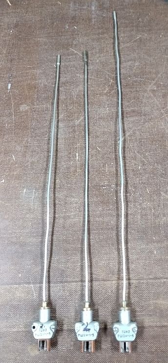

PostPosted: 08 Jan 2026 05:11
Posts: 13046
В прошлом году нашёл пучок на территории своей организации.
Сосед по служебному автобусу сказал, что это штатные термопары к какому-то прибору. Никто не знает конкретно.
Тестирование показало, что 4 из 5 рабочие, хромель-копель.
Нерабочую стал исследовать. Трубка из нержавейки наружным диаметром 1,5 мм.
На срезе, через лупу видно, как будто внутри "термопарная соломка" с двумя каналами, проволочки ~ 0,1 мм, не вытягиваются.
Собственно, "соломка" мне не нужна, а трубка, хотя бы отрезками, в хозяйстве пригодится.
Небольшой отрезок положил в разбавленную царскую водку, б/у (оставшуюся после травления окалины с коваровых деталей). Хотел стравить наржавейку и разглядеть "керамику".
За пару суток отрезок растворился полностью! Как будто там не керамика, а набивка, например, окиси магния, как в ТЭНах.
Если так, то надо вытравливать эту набивку азоткой, с которой нержавейка не реагирует практически.
А рабочие термопары буду использовать по назначению.
